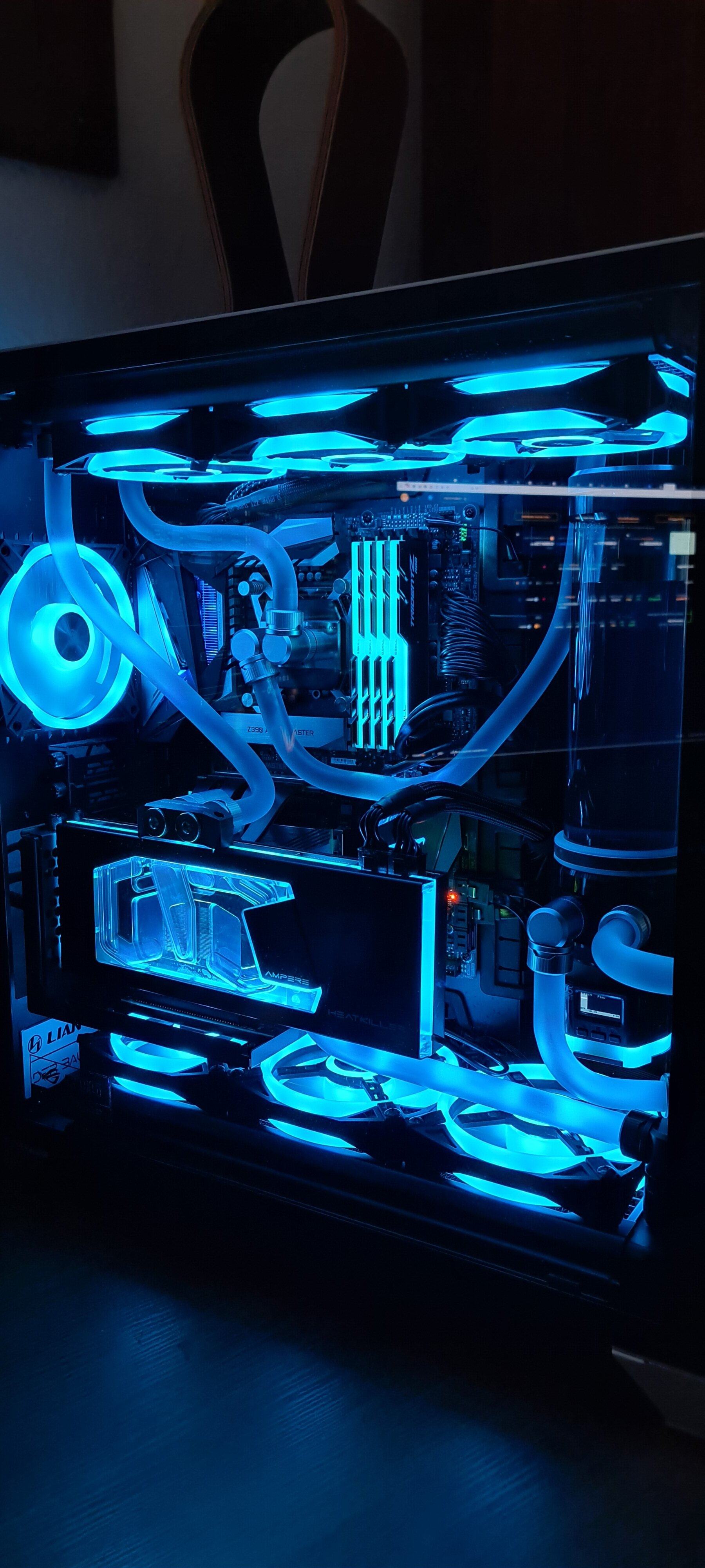

Hallo Zusammen
Ich habe mir vor kurzem einen PC zusammen gebaut und als ich jetzt meine Teparaturen vorallem das Wasser sehr hoch sind um genau zu sein beim Zocken um die 50-53 Grad.
Zu meinem Setup:
Case Lian Li O11D XL
10900k mit EK Velocity quantum
3090 mit einem Wasserblock von Alphacool
Motherbord Asus Maximus Hero XII Wifi Z490
1x 360 Radi EK PE mit 3x Unifan 120SL von Lian li
1x 360 Radi EK XE mit 3x Unifan 120SL von Lian li
1x Unifan 120SL von Lian li hinten
G1 Distroplate mit DDC Pumpe
32GB Ram 3600 CL18
Pumpe läuft auf 100% und die Lüfter auf ca 50% so ist es von der lautstärke noch einigermassen ok besser wäre die lüfter so auf 30 bis 40%
Ich habe das Setup im moment so das Oben und Unten luft ins gehäuse eingeblasen wird durch die Radiatoren und Hinten mit dem einen 120er Fan raus. Habe auch schon unten rein oben raus getestet aber Teparaturen sind nahe zu identisch. ich dachte es wird besser mit 2x rein da beide Radiatoren mit Frischluft versorgt werden aber hat sich vileicht um 2-3 Grad verbessert.
Ich weiss ja nicht aber 2x 360er sollten doch dafür reichen?
Jemand vileich einen Tipp oder was ich ändern könnte?
Vielen dank schonmal

Ohje, das O11XL kommt mal wieder nicht gut bei weg. Es ist auch kein Airflow-Wunder, aber hier liegen die Probleme woanders.
ich habe gerade noch mal getestet. 11-12 K beim Zocken. Bei 490 W sind es 14 K. Derzeit komme ich damit auf 34 Grad Wassertemperatur. Weit weg von 53 Grad. Ich habe jedoch 3x 360er und 1150 Umin Lüfterdrehzahl.
ich glaube, dass die Ecke, in der das Gehäuse steht, nicht gut ist. Ich hatte auch mal deutlich höhere Temperaturen, weil sich um das Gehäuse herum warme Luft gebildet hat, die immer wieder im angesaugt wurde. Ein paar Zentimeter von der Wand und das Problem war sofort weg.

Hm, hatte ein ähnliches Problem.
Front und Deckel waren bei meinem Gehäuse das Problem.
Hat den Lüftern zu viel Druck genommen (90° Winkel > abfallender Druck der Lüfter) und zu wenig Frischluftzufuhr.
Waren 10-12°C Wassertemperatur mehr.
Wenn die Lüften nicht genug Druck haben beeinflusst das die Leistung noch deutlicher. (In meinem Fall Corsair LL140er, die ohnehin nicht so bekannt sind für hohen Druck.)
Ohne Frontblende und Deckel waren die Temperaturen "ok", für die verwendeten Komponenten.
Wenn das nicht schon angesprochen wurde.
Kann also gut sein das hier ähnliches passiert.

Guten Tag zusammen
Mein MoRa ist nun angekommen und Verbaut.
Nun habe ich Temps von max 38 Grad (meistens um die 30-35) bei einer lüfterleistung von ca 20% auf dem MoRa. wenn ich diese noch bisschen höher drehen lassen würde würde er bestimmt noch kühler werden.
