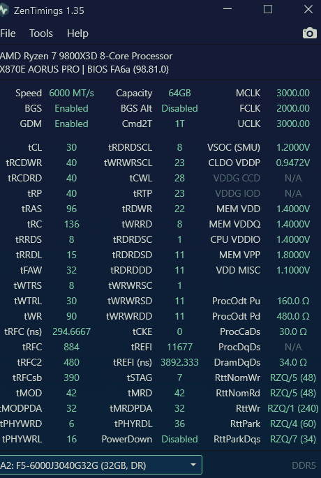

Liegt weder am Ram noch am Mainboard. Ist deine CPU. Lade dir mal Zentimings runter un poste mal einen Screenshot wenn du expo geladen hast.

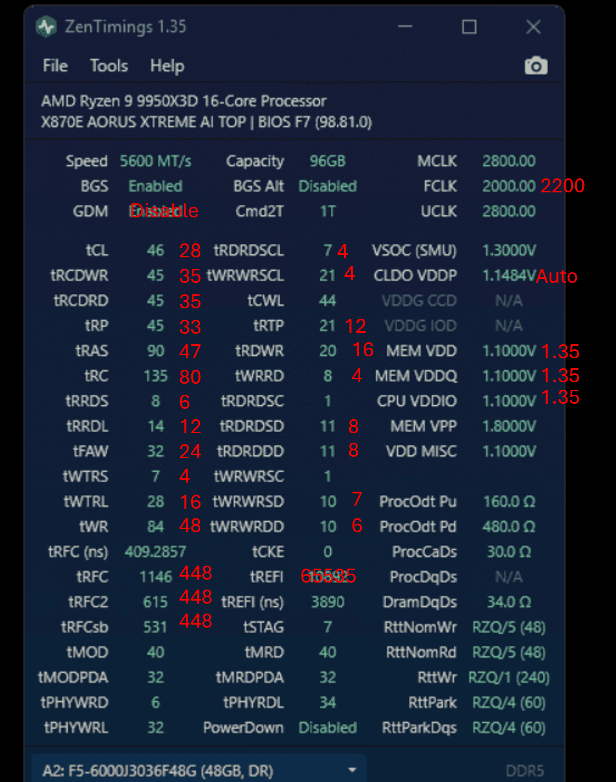

Alle möglichen Tests haben am Ende ergeben das es der RAM im Zusammenspiel mit der CPU ist der hier die Probleme verursacht. Die GPU produzierte auch bei erzwungenen 600 Watt im Stress test keinen Fehler.
Daher würde ich das hier in dem Fall ausschließen. Aber ich behalte es für den Fall der Fälle im Hinterkopf!
Kannst mal folgendes übernehmen und testen:
Sollte einen ordentlichen Boost zu dem jetzten sein.
Könnte ich im zweifel mal versuchen.
Nehme ich den gleichen test um zu schauen obs hält?
Cldo vddp ist auch jetzt schon auf auto.

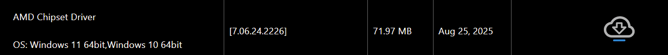

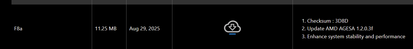

Sooo,
es kann weiter gehen.
Es gibt von Gigabyte ein neues BIOS:
Dazu passend sogar einen neuen chipsatztreiber:
sollte ich nach dem Update komplett CMOS Reset machen?
Danach würde ich dann nochmal schauen ob er im EXPO eventuell stabiler geworden ist.

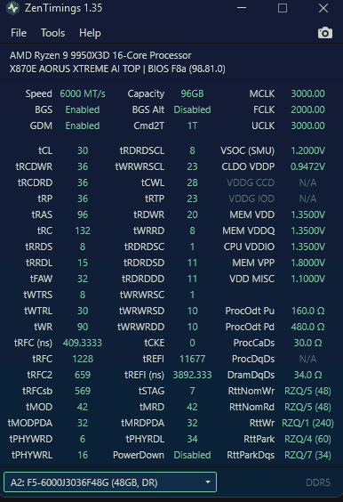

Neues bios ist drauf.
Expo ist an.
lass gleich den ersten Test laufen.
HAt sich nach dem bios Update ganz schön gequält überhaupt zu booten.
Aber das geht jetzt.

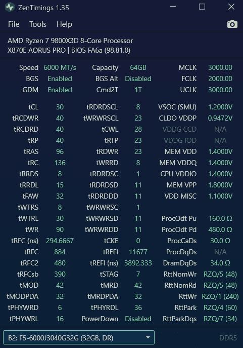

Eine interessante sache die mir aufgefallen ist. der trdwr wert ist nicht auf beiden sticks identisch:
Mal schauen was der test sagt...
Stimmt ist bei mir auch so, schon merkwürdig.
tRDWR bei einem Riegel bei 23 und beim anderem bei 22. Wie weit man dem trauen kann weiß ich nicht.

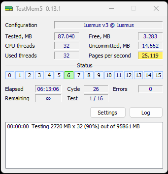

Okay, wie gehts jetzt weiter?
Welchen test würde man als nächstes nachwerfen?
