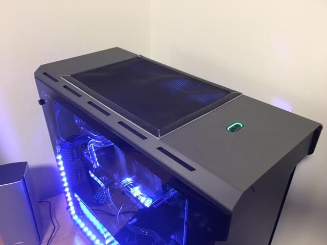

Hättest Du ein Foto von Deinem Deckel mit Ausschnitt? Und wie hast Du geschnitten?
Mit Mora wäre die Lochblechaktion unnötig gewesen... Schnelltrenner verwenden und einmal im Leben vernünftige Lüfter von Noctua bestellen, die kann man auch mit 150 Rpm betreiben. Dabei meine ich die F12 oder P12 in braun.
Stichsäge mit Alusägeblatt.....

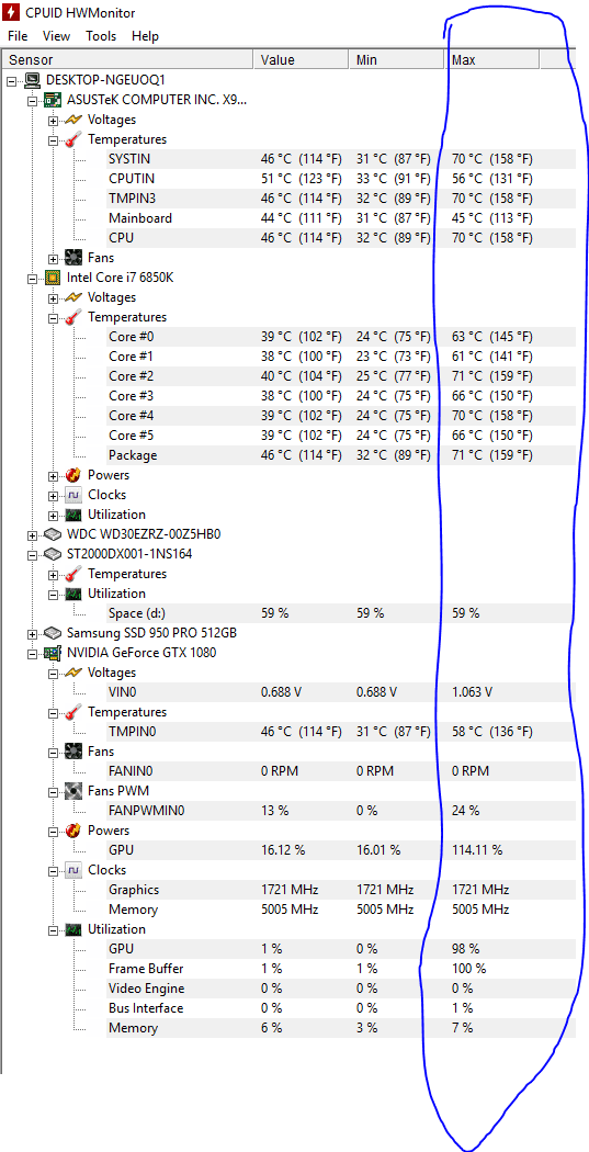

Hab die lüfter jetzt gedreht.... 15min Prime und Furmark....
Ich sagte doch das es nichts Bringt....

Also mir sind deine CPU-Temps irgendwie zu niedrig für die Wassertemperatur. Liegen die Venturi sauber vollflächig an? Ist oben zw. Radi und Deckel noch ein Spalt (ist ja für 140er Luffis und du hast nur 120er drin)? wie hoch ist die Raumtemperatur?
Raumtemperatur ist 24c
Ja alles liegt fest und richtig an, beide deckel sind geschlossen. Ich habe die lüfter vom Deckel wieder umgebaut. Und nochmal getestet... es kam genau das selbe raus.... ich möchte die lüfter lieber so lassen, ist mir einfach logischer, und man sieht... es macht keinen unterschied.
Zu wenig Radiator fläche?
CPU ist doch zwischen 65-70 ... hoch genug.... das hatte ich bei meiner luftkühlung mit dem Dark rock pro nicht. Da war ich auf 60 aber dafür halt laut.
Ich bin ein Enthusiast..... ich möchte einfach gute temps haben, vorher geb ich keine ruhe...
Find deine Temps auch ziemlich heftig, CPU weniger aber GPU und Wasser.
Hab auch nicht viel mehr Flächen, 280er + 420er Radi und kühl damit nen 3930k @ 6x 4,5 GHz & 2x GTX 980 im SLI.
Ich komm im dümmsten Fall unter Last auf beiden Karten und 50 % CPU Load (BF1 is da ganz gut oder GTA V) bei um die 900 U/Min (die NB Lüfter bauen relativ wenig Druck auf, dafür Push/Pull am großen Radi) auf 38 °C Wassertemp.
Das ist nicht mehr super silent aber immer noch angenehm.
Bei mir blasen alle Radiatorlüfter von innen nach außen, der Hecklüfter von außen nach innen.
Die Mesh Lüftergitter an meinem großen Radi sind relativ restriktiv. Ich merk auch dass die Temps etwas besser sind wenn die Seitenwand vom Case auf ist.
Hmh ja... ich finde die temps der Grafikkarte nicht so schlimm... cpu ist eher schlimm find ich....
Wie gesagt wenn noch offene fragen zum MO-Ra geklärt sind dann besttel ich ihn mir und dann wirds wohl passen hoff ich.
Bei mir wird die CPU deutlich wärmer als die Graka.
Hab bei 38 °C Wassertemp > 60 °C CPU Temp aber keine 45 °C auf den Grakas.

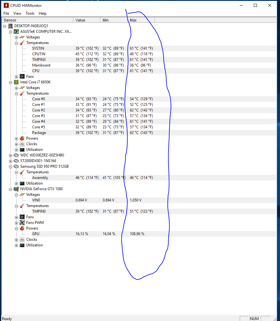

Ich habe nochmal 15mins Prime und Furmark laufen lassen , ohne Deckel und ohne Front.....Die Lüfter im Deckel Blasen wieder Raus....
7,8c Unterschied ist bei wasser nicht wenig denke ich.... also liegt es auf der Hand das einfach das Case schuld an den Schlechten Temps ist.... Der Typ hat ein ähnliches system und auch das Case und hat genauso schlechte temps, auch ohne Übertakten.
Fiese Temperaturen ....
