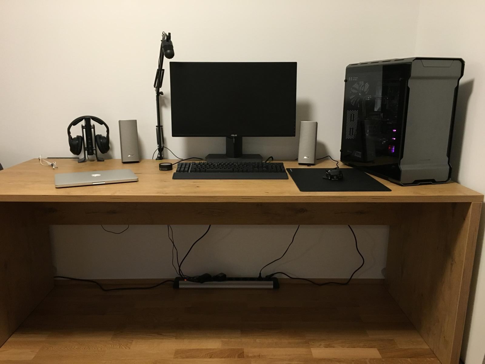

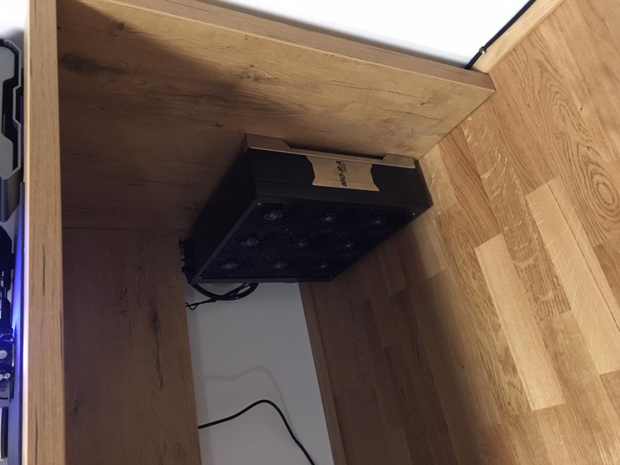

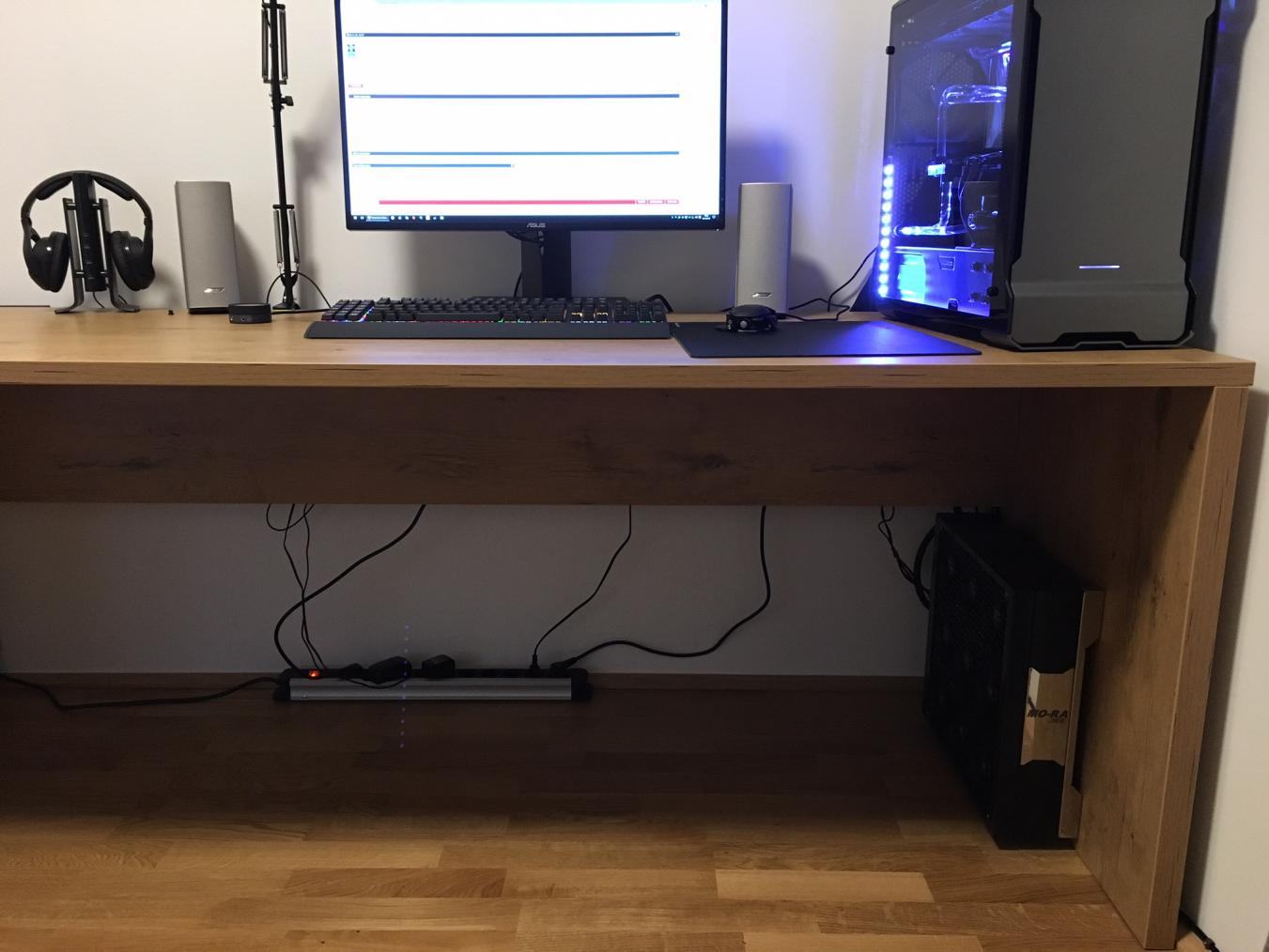

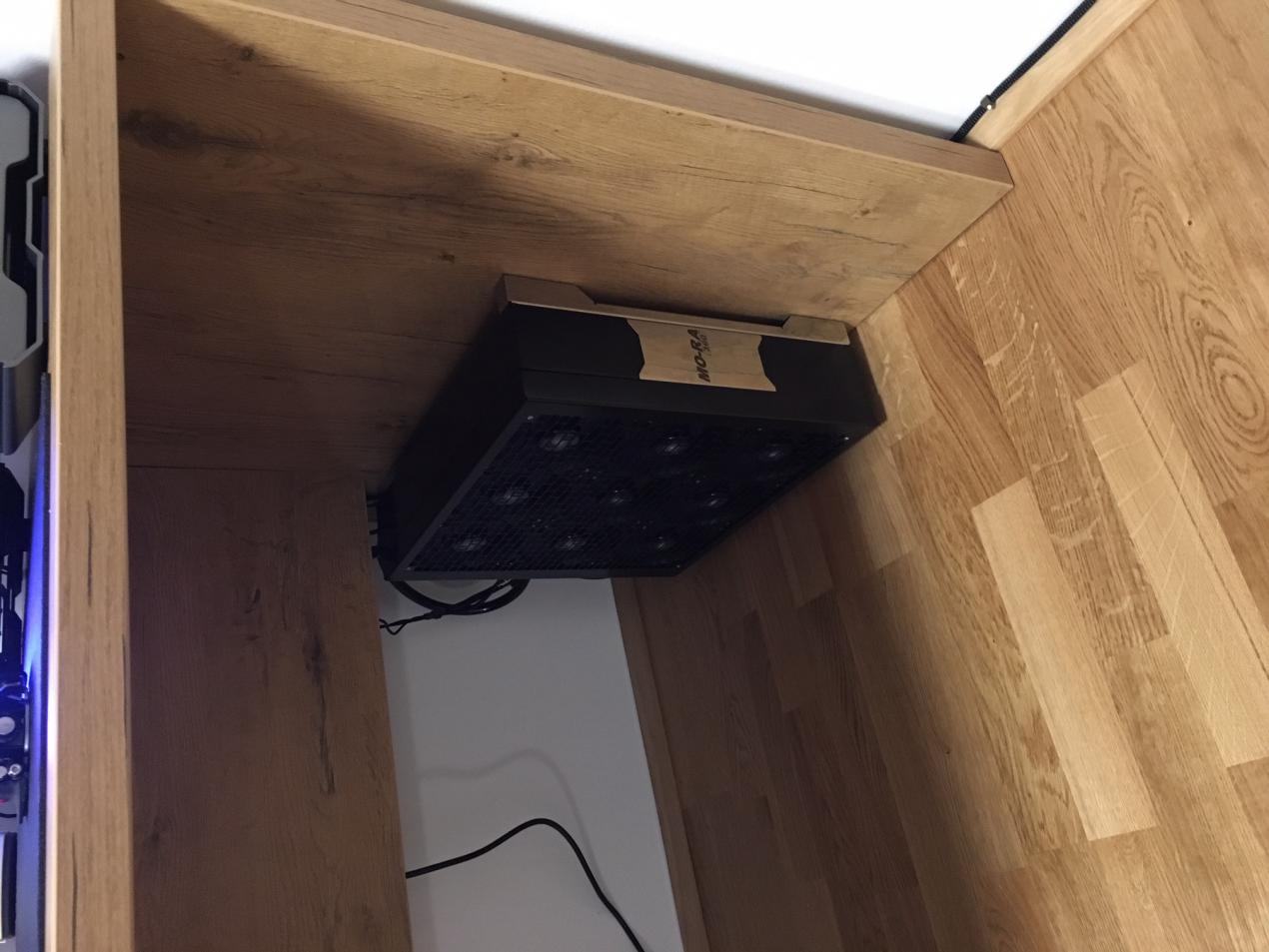

Stimmt..... bevor wir weiter über die Kabel reden.... wo würdet ihr den MO-Ra unterbringen:
Ich wollte ihn zuerst rechts neben den PC in die Wand und den Rest auf den Tisch nach links rücken... mittlerweile denke ich aber das es am besten wäre den Mo-Ra unter den Tisch rechts auf den tischfuß zu Montieren. dort stört er nicht.

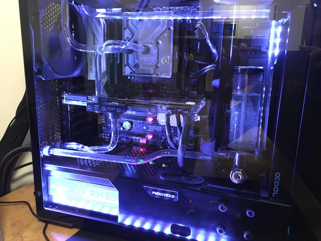

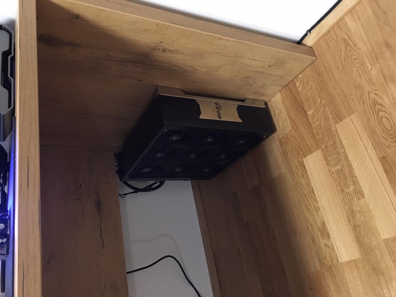

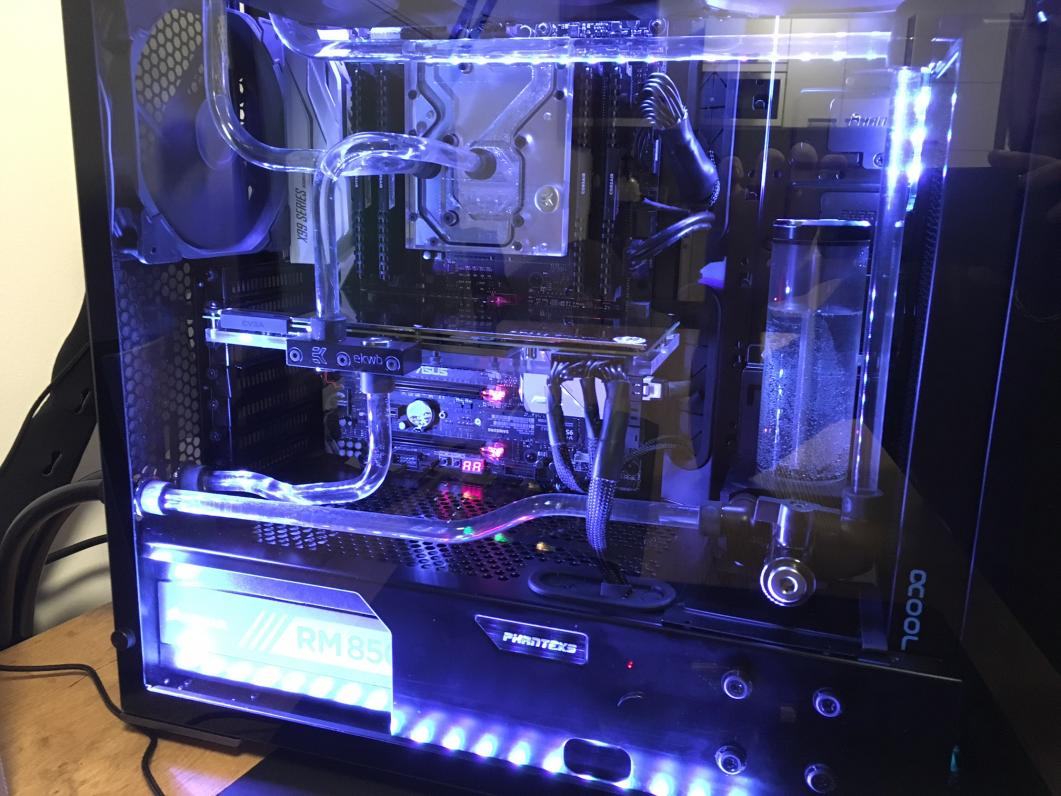

So... Ich melde mich nochmal zurück!
Ich habe den MoRa 360 LT jetzt verbaut. Zusätlich habe ich noch einen Temperaturfüller eingebaut der das Kaltwasser misst.
Hier ein Paar Bilder :P

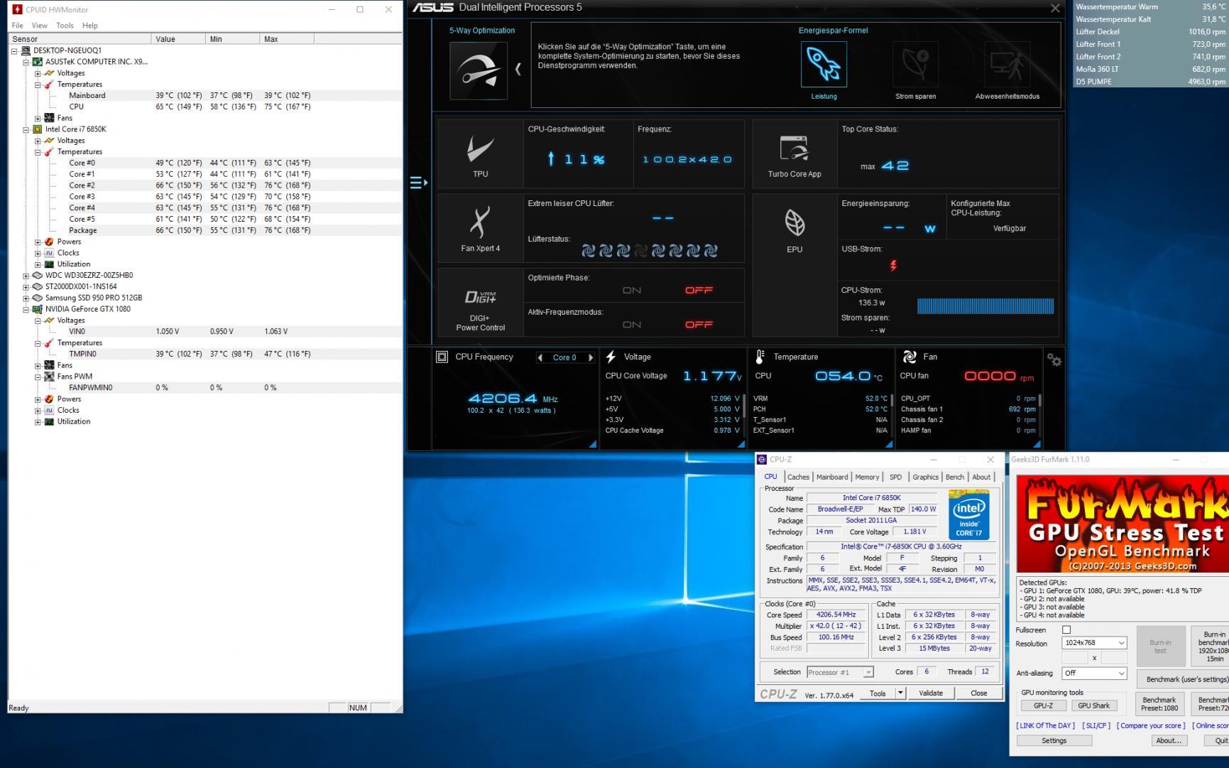

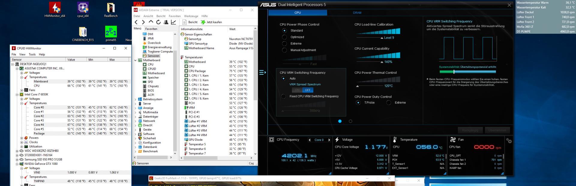

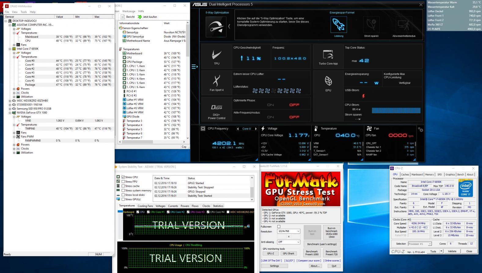

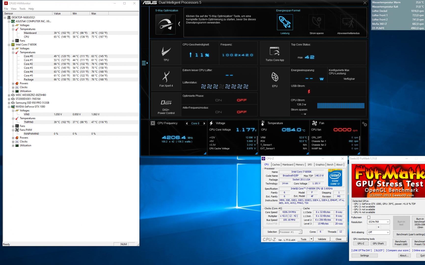

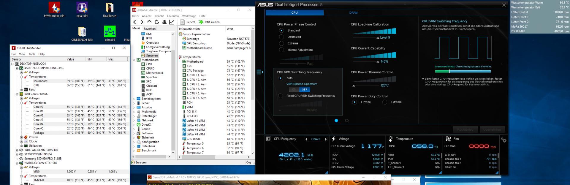

Benchmarks habe ich auch gemacht, dabei habe ich bemerkt das die Temps die HW Monitor angegeben hat, nicht gestimmt haben! Ich habe mir die Asus AI Suit geholt und Aida 64
Wie man auf den Bilder sieht Lügt HWM wie gedrückt! :d Während die AI Suit und Aida die selben Temperaturen der CPU anzeigen. Die Unterschiede Beragen 10-15c
Zu den Richtigen Temperaturen.... was sagt ihr ? passen diese jetzt mit MoRa ? die Lüfter drehen sehr langsam und Kaum hörbar , und haben auch Spiel nach oben. Das Wasser ist im Gegensatz zu vorher Kühler und hat die 40c nicht überstiegen. Die Temperatur Haltet sich zwischen 37-38c.
nun hier die Benchmarks: ACHTUNG: ich habe übertaktet, der Prozessor läuft auf 4,2ghz mit einer Spannung von 1,18. mehr habe ich nicht Probiert, mein Ziel war 4 ghz somit bin ich mit den 4,2 zufrieden.
Raumtemperatur 23c
40min Prime + Furmark
Hier nochmal 40min Prime und Furmark mit den Temps von Aida
Hier habe ich dann nochmal 30min den Systemstabilitätstest von Aida laufen lassen. Man sieht deutlich das Prime Extrem viel wärme erzeugt.
Also am ende kann man grob sagen das ich mit 40 min Prime + Furmark eine CPU Temperatur unter 60c habe, eine Grafikkarten Temperatur von 48c und eine Wassertemperatur von 36-37c bei Lüfterdrehzahlen unter 1000rpm mit Übertaktung von 3,6 ghz auf 4,2 ghz.
Ist dies jetzt so in Ordnung? Oder geht mein ewiger weg zu ende Fehler in meinem System zu finden und zu beseitigen? :d
lg

sieht doch gut aus mit Deinen Temperaturen. Ich fürchte allerdings der ewige Weg Deine Wasserkühlung zu verbessern hat erst begonnen :)
Gruß
Dirk
Tausche mal die Lüfter gegen andere aus, die machen vermutlich zu wenig Durchsatz. @ 700 rpm mit 1x 360 mm, 1x 280 mm und 3x 360 mm (Mora) ist dein dT von 13 K @ 400 W nicht gerade berauschend. Eigentlich sollte der dT bei Dir max 4 - 5 K betragen und nicht 10 oder 13 K.
Ich fahre zwar mit etwas höhere Drehzahl, 1200 rpm. 2x 280 mm und 1x 240 mm und komme bei 450 W auf einen dT von 11 K

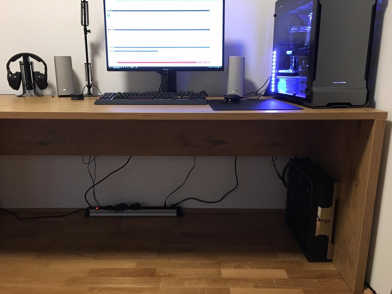

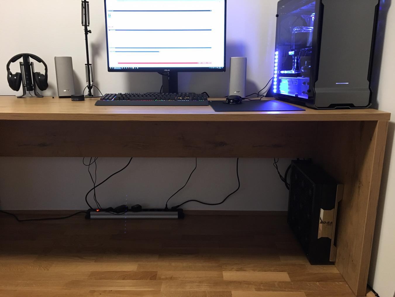

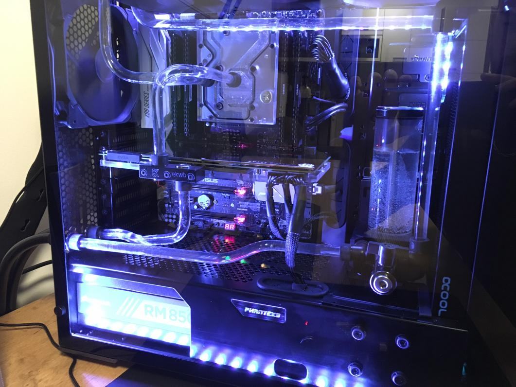

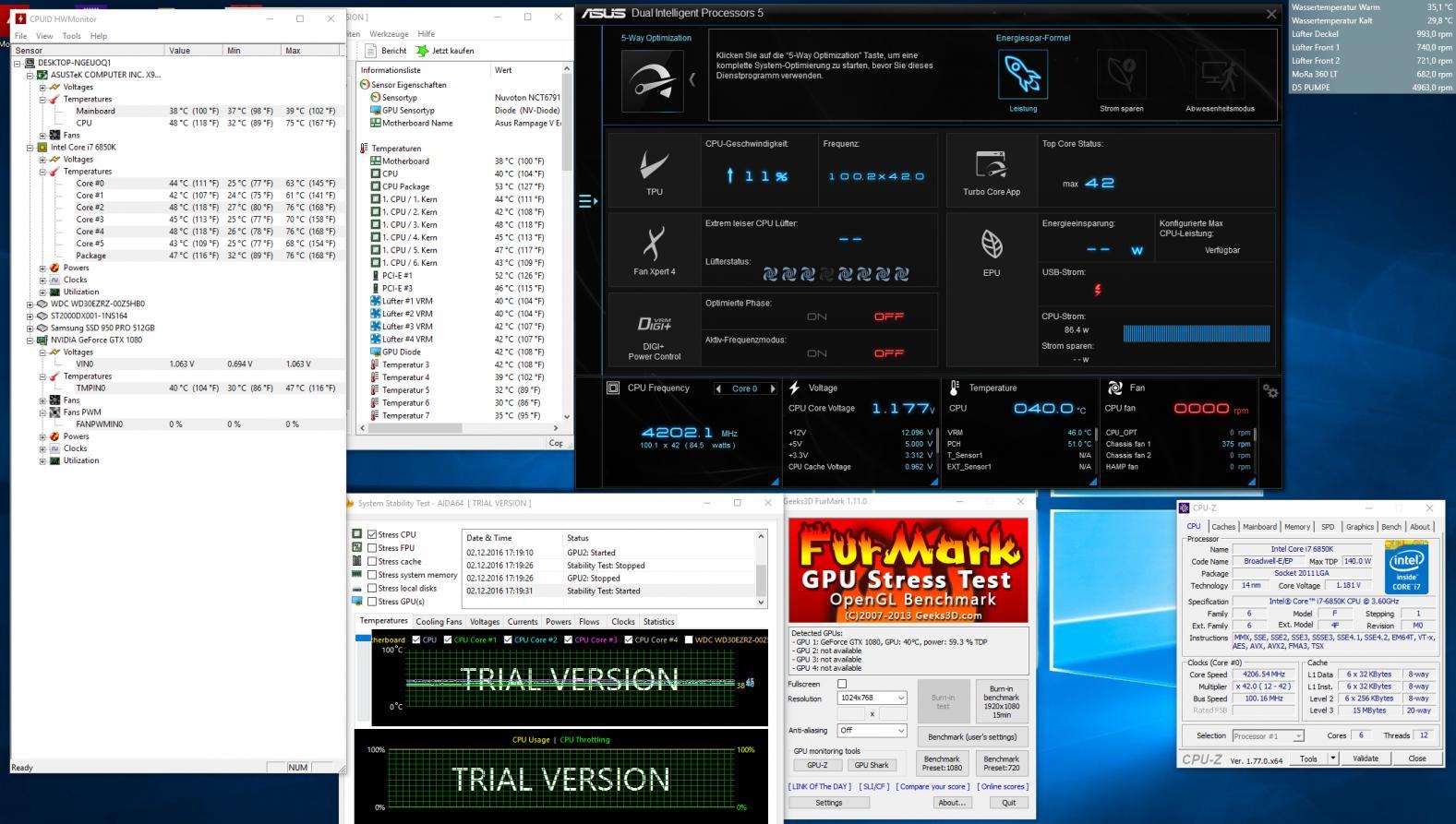

Raumtemperatur 23c

Interne Radiatoren oder zumindestens den oberen mal abschalten

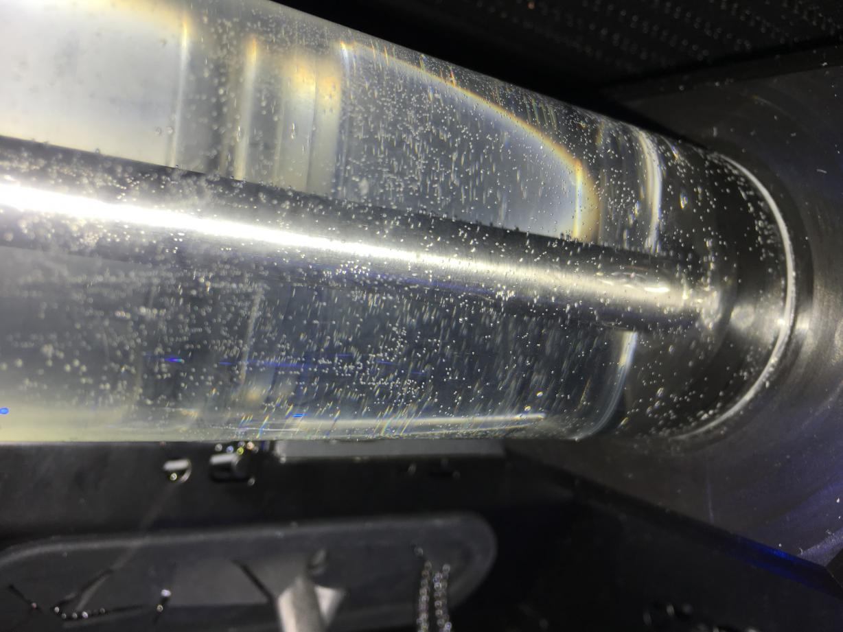

Ich muss mich nochmal mit einem kleinem Problem melden.... ist echt Nerving.....

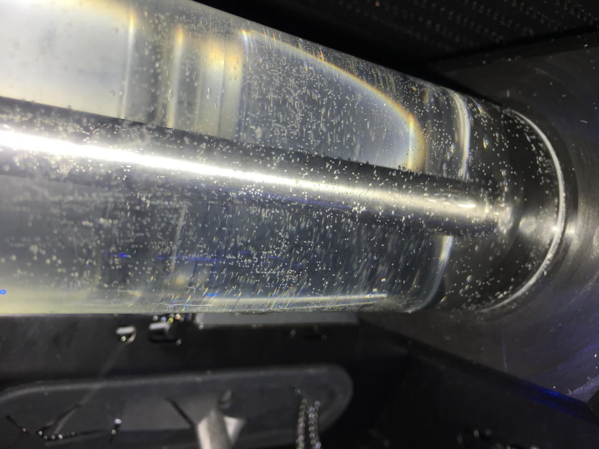

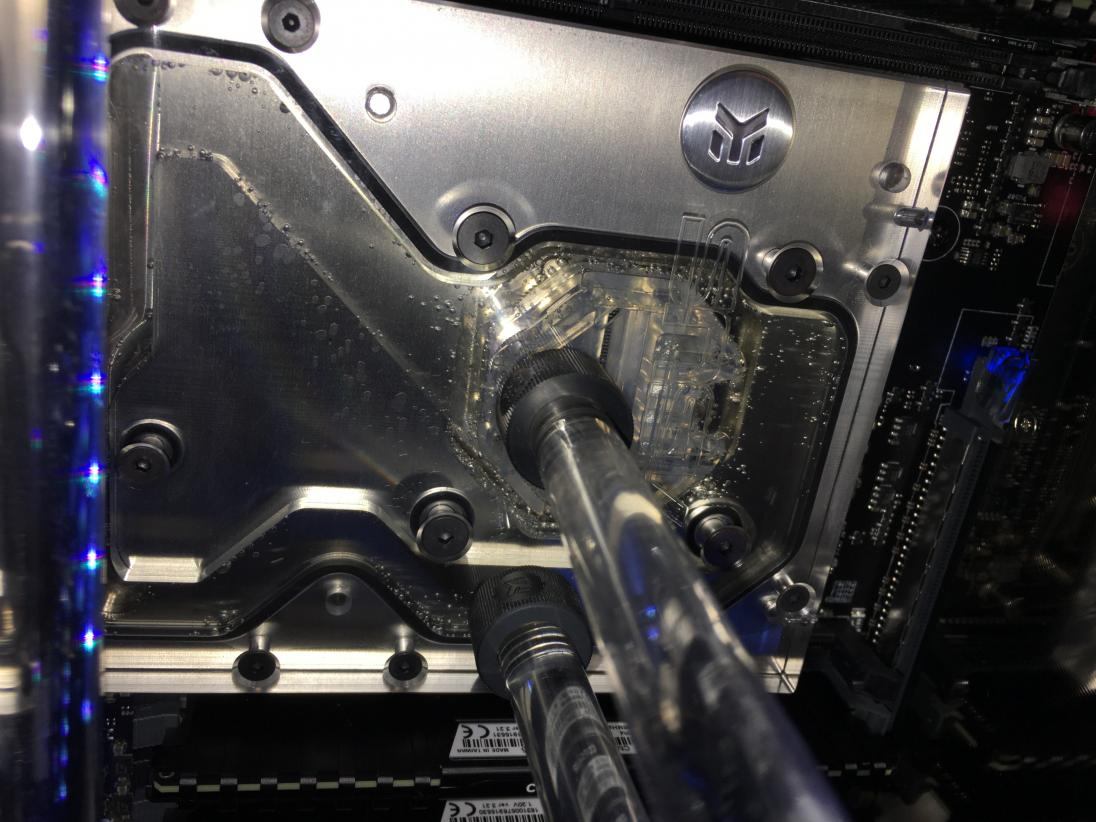

Und zwar habe ich vor Drei Tagen den Durchflusssensor in mein System verbaut und musste deshalb das Wasser ablassen, jetzt hab ich diese nervigen Harteneckigen Bläschen im System die nur sehr schwer verschwinden.
Ich habe schon geschüttelt usw. Wenn sich zb. eine Größere blase lockert wird nur ein Teil der Luft in den AGB geleitet den Rest zerstreut die Pumpe und dann entstehen wieder Kleine Bläschen....
Gibts da einen Trick? Bzw. Sollte ich noch ein wenig warten? Hab gelesen das sie die mit der zeit von alleine auflösen?
Konzentrat habe ich das hier Innovatek Protect Konzentrat by Aquatuning 1000ml
Kann es sein das dadurch das Reste des Konzentrats im System geblieben sind das Verhältnis der Mischung nicht 100% ist wie verlangt und sich deshalb diese Hartnäckigen Blasen bilden?
Ich hoffe ihr könnt mir helfen :P
War das Wasser schon mal ordentlich auf Temperatur, bei mir haben sich bisher erst damit die kleinen Bläschen gelöst, benutzte innovatek protect pro welches ich selbst mit dest. Wasser mische.
Bläschen frisch nach dem Befüllen sind normal. Diese können sich auch noch ein paar Tage bis hin zu einer Woche im System halten. Mit der Zeit werden die weniger. Selbst größere Luftblasen in Kühlern können erst nach einer Woche verschwunden sein. Das ist normal, also keine Sorge!
Dem kann ich nur zustimmen.
Gerade beim GPU Kühler hatte ich jede Menge Minibläschen, nach ca. einer Woche waren die weg.
Gruß
Dirk
Gut dann warte ich noch ein wenig ab. Kann es auch sein das es Bläschen gibt die garnicht weg gehen?
Und gibt es einen Trick das die Pumpe die Blasen nicht zerkleinert sonder das sie eben alle gleich in den AGB gehen? wie gesagt zerstreut die Pumpe größere blasen und man sieht nur einen Teil in den AGB hoch gehen.
