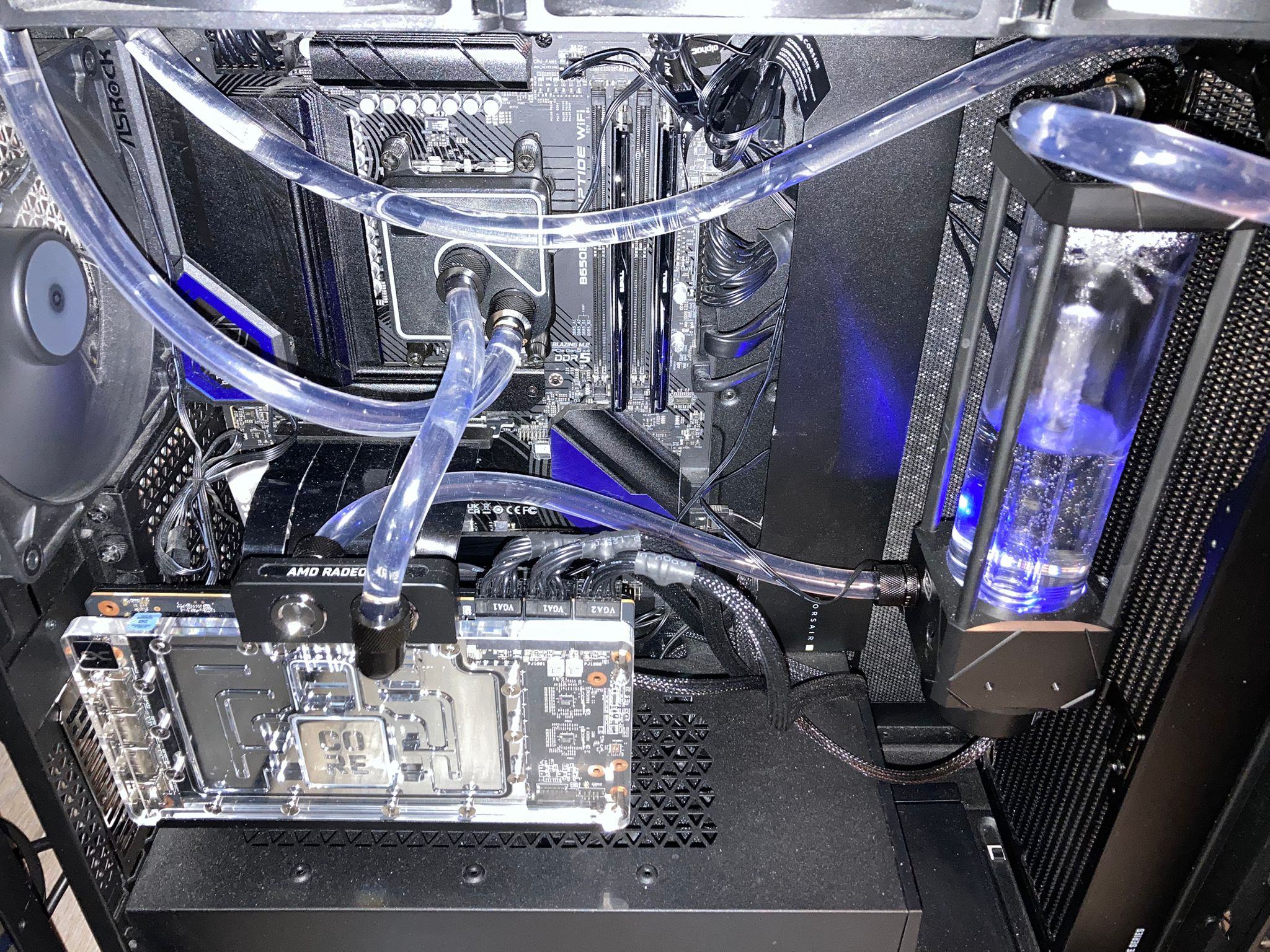

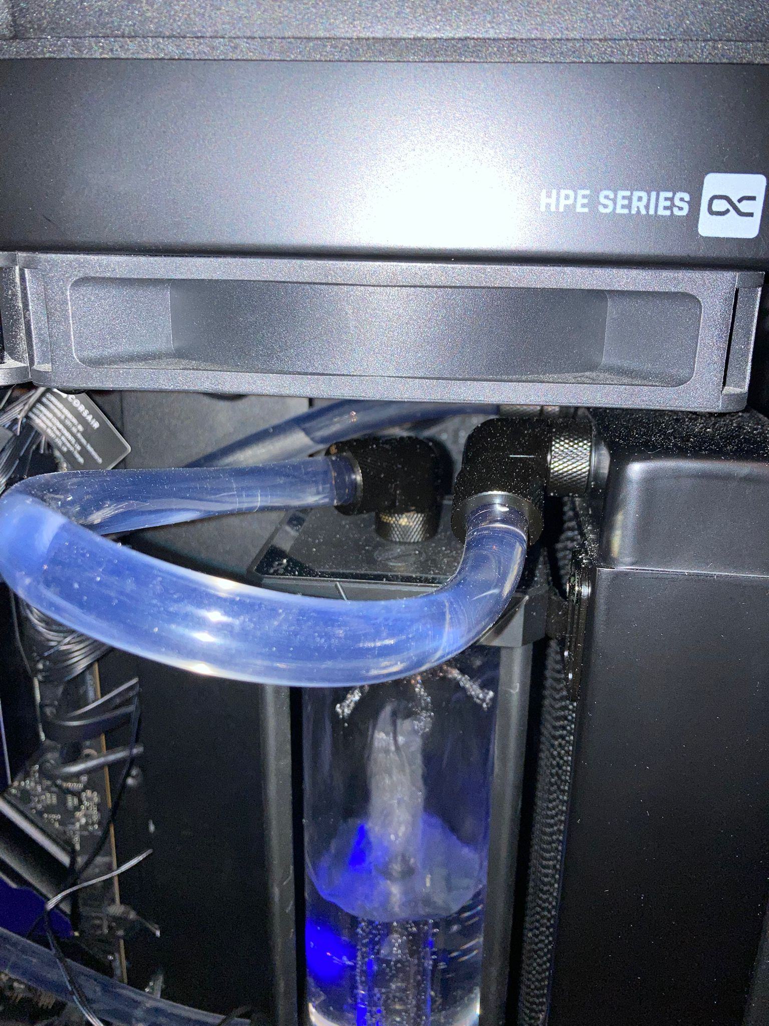

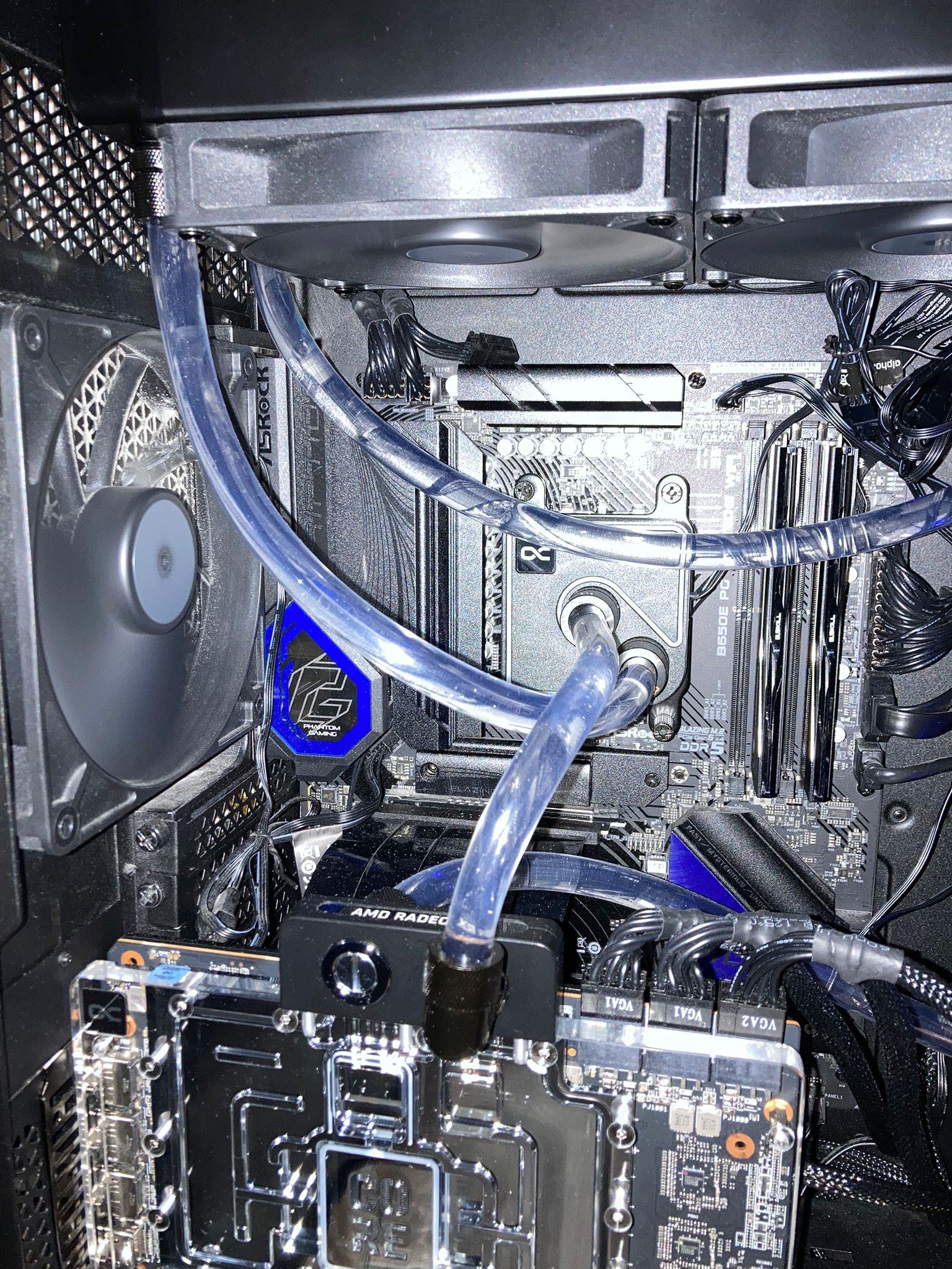

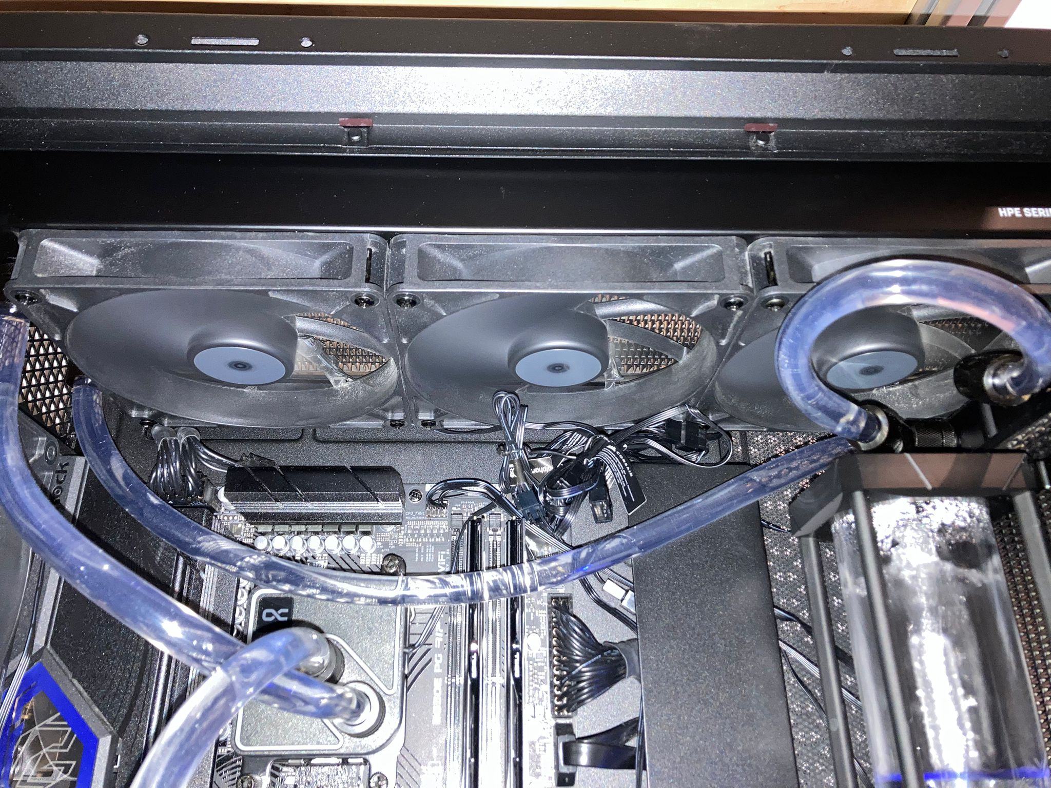

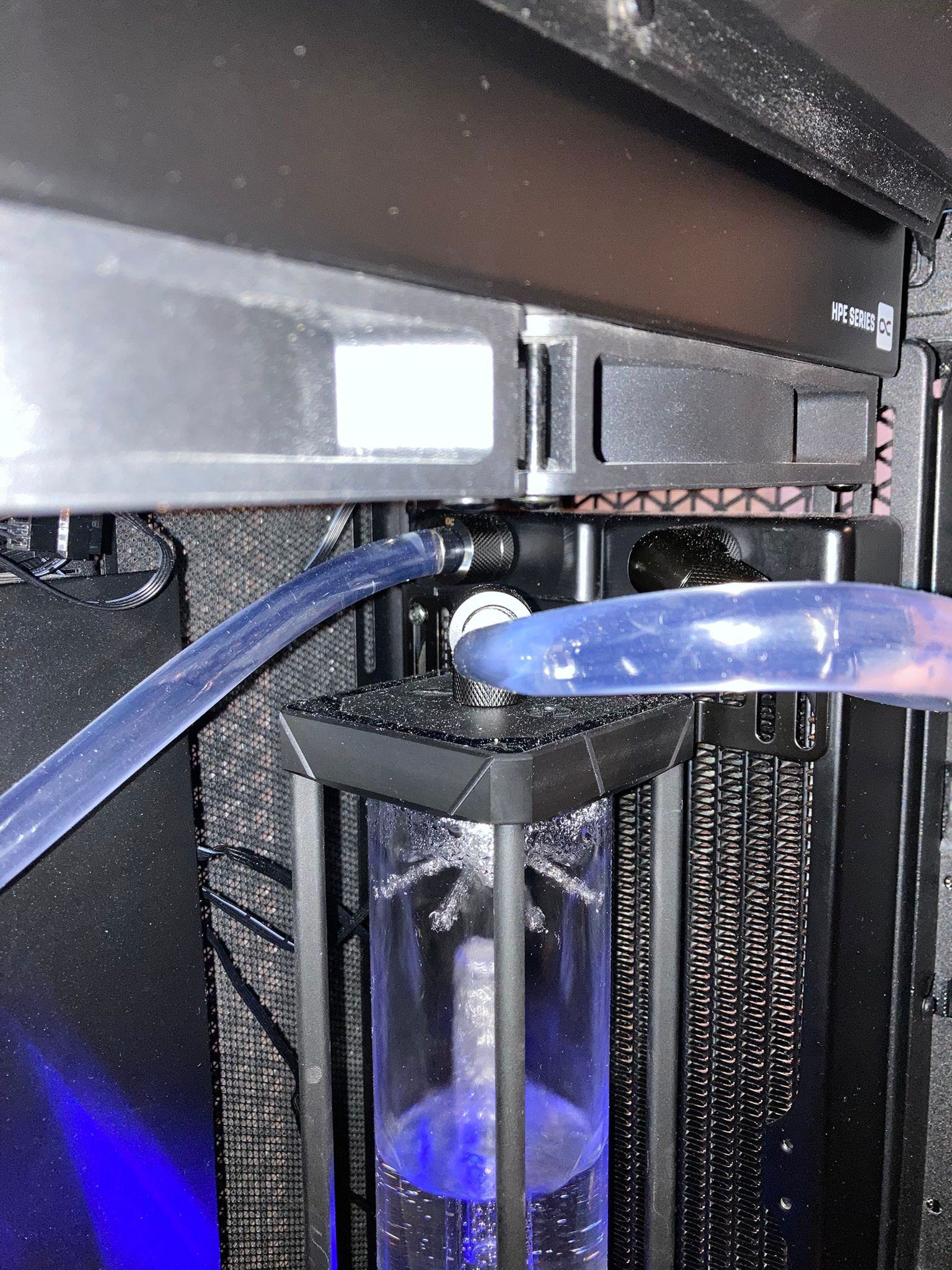

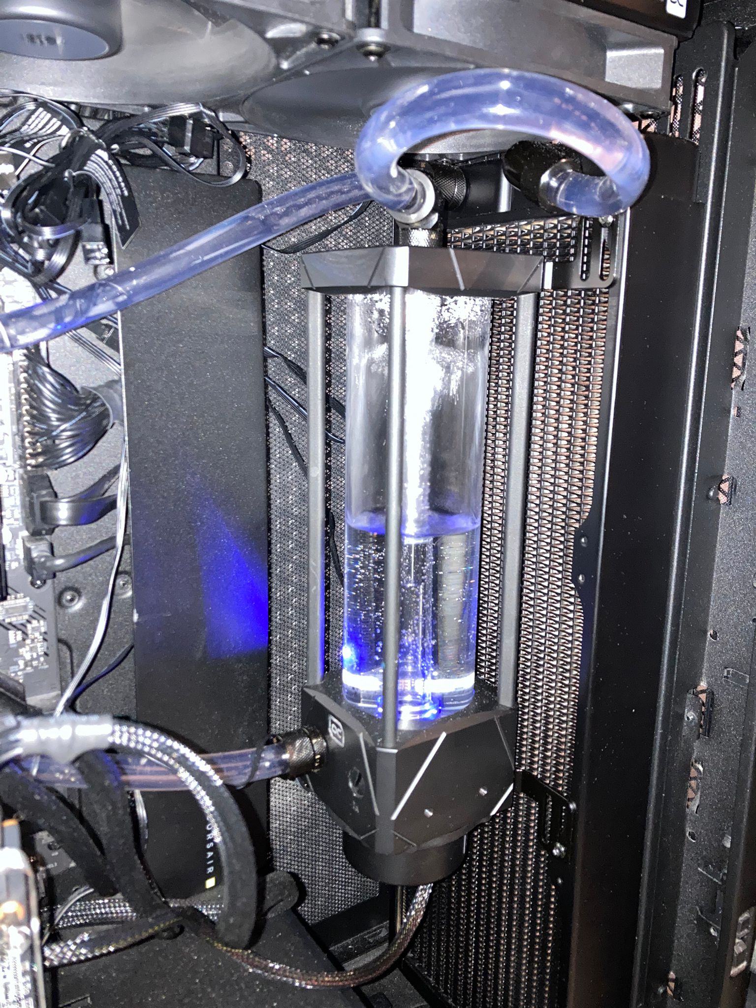

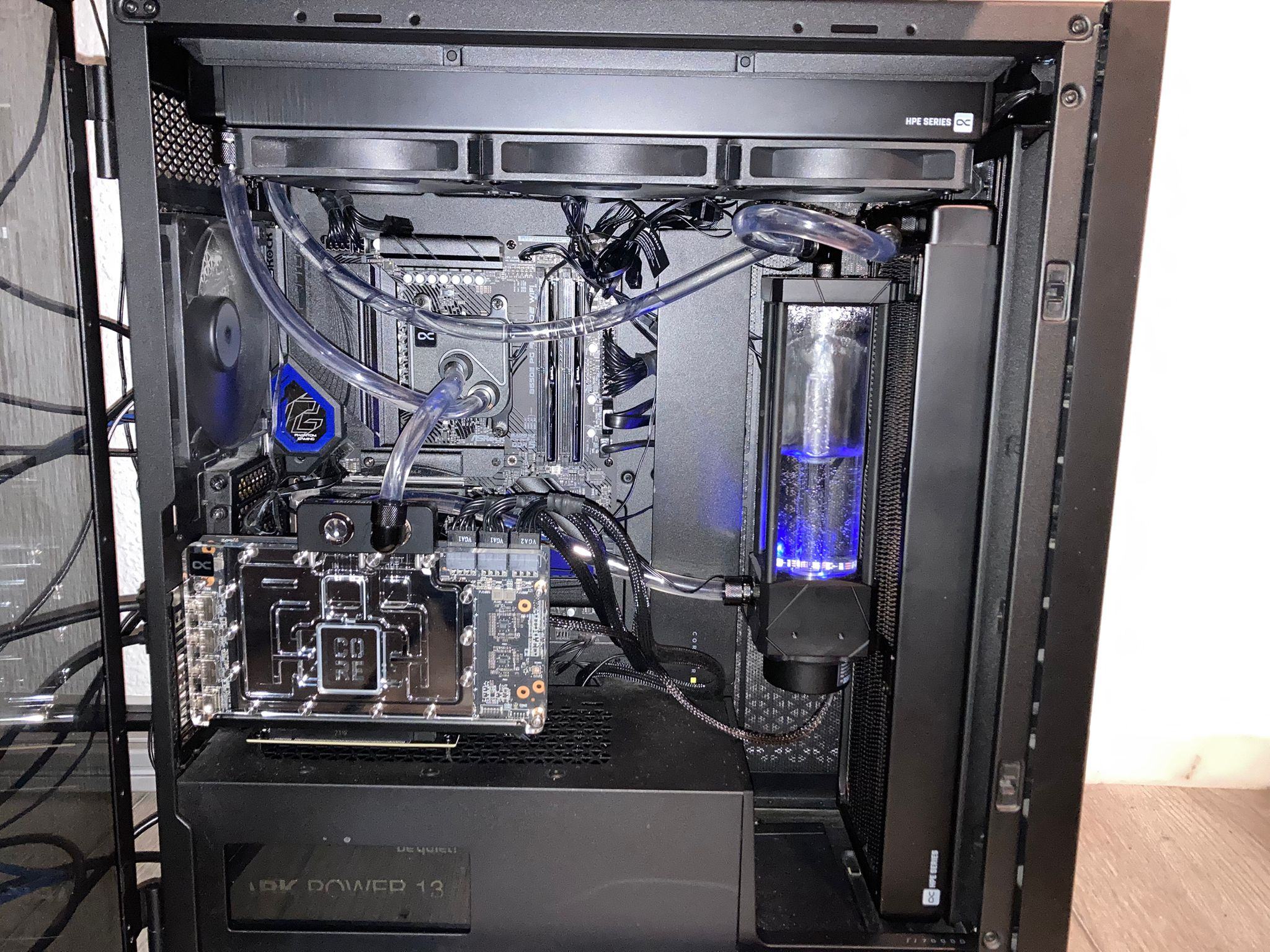

Ich bin neu hier im Forum und möchte euch gerne meine erste Custom-Wasserkühlung vorstellen.
Ich habe bisher immer mit Luft gekühlt und war auch damit eigentlich zufrieden.
Aber ich wollte dann doch auch auf Wasser umsteigen.
Der Kreislauf ist komplett dicht und auch soweit blasenfrei.
Gerne würde ich eure Meinung dazu lesen. Vielleicht habt ihr ja noch Tipps und Verbesserungsvorschläge für mich.
CPU: AMD Ryzen 7 7700X
RAM: G.Skill Trident Z5 NEO schwarz 32GB Kit, DDR5-6000, CL30-38-38-96
Motherboard: ASRock B650E PG Riptide WiFi
Grafikkarte: Asus PRIME Radeon RX 9070 XT OC Edition
NVME System: Samsung SSD 970 Evo Plus 500GB
NVME 1: Samsung SSD 980 Pro 1 (1TB)
NVME 2: Samsung SSD 980 Pro 1 (1TB)
Gehäuse: Corsair 7000D Airflow schwarz
Ausgleichsbehälter: Alphacool Eisbecher Aurora D5 250mm
Pumpe: Alphacool VPP Apex D5
CPU-Kühler: Alphacool Core 1 Aurora ARGB- Schwarz
GPU-Kühler: Alphacool Core RX 9070 XT Prime mit Blackplate
Radiator oben: Alphacool NexXxoS HPE-45 420mm - schwarz
Lüfter oben: 3x Corsair RS140 im Push Betrieb
Radiator vorne: Alphacool NexXxoS HPE-45 420mm - schwarz
Lüfter vorne: 3x Corsair RS140 im Pull Betrieb
Lüfter hinten: Corsair RS140 im Push Betrieb
Kühlflüssigkeit: Alphacool Tec Protect 2
Schlauch: Alphacool Alphatube HF 13/10mm Ultra Clear
Alphacool Eiszapfen Anschluss Gerade / 90Grad 13/10mm schwarz

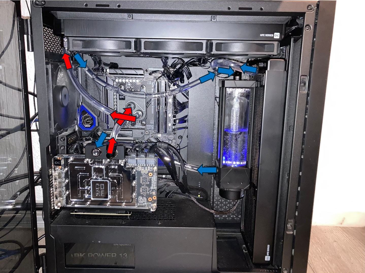

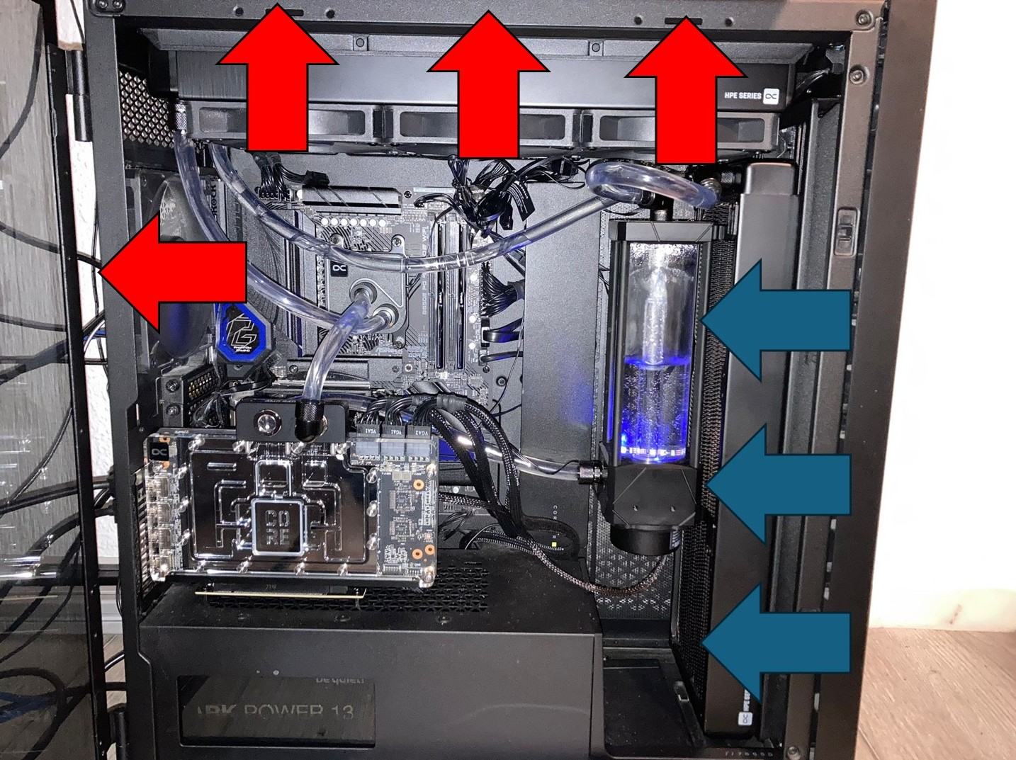

Wasserverlauf:
Ausgleichsbehälter OUT -> Grafikkarte IN -> Grafikkarte OUT -> CPU IN -> CPU OUT -> Radiator Oben IN -> Radiator Oben OUT -> Radiator Vorne IN - Radiator Vorne OUT -> Ausgleichsbehälter IN
Temperaturen Idle:
CPU:41 C° Grad
GPU:22 C° Grad
GPU-RAM:49 C° Grad
GPU-Hotspot:29 C° Grad
Temperaturen Max:
CPU:86 C° Grad
GPU:32 C° Grad
GPU-RAM:66 C° Grad
GPU-Hotspot:54 C° Grad

Schön, gefällt mir.
Will mir auch ein neues System zulegen. Werde auch auf Wasserkühlung umsteigen.
Hole mir schon mal Ideen.
Hallo und herzlich willkommen im HWL :)
Es freut mich immer wenn jemand sich zur Custom-Wasserkühlung entschieden hat, genau sowas brauchen wir hier im HWL.

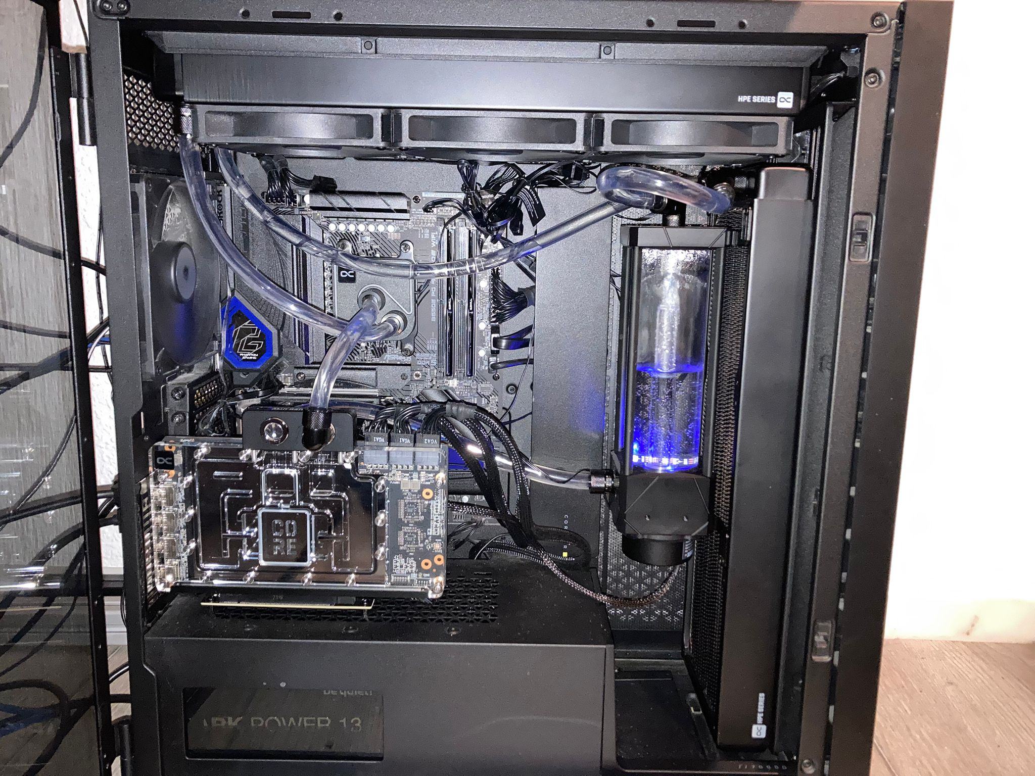

Sieht doch nicht schlecht aus, gerade für die erste Wasserkühlung. Die Schläuche liegen zwar etwas großzügig herum, ansonsten brauchst Du dich damit
nicht zu verstecken. Kabel noch etwas in Ordnung bringen, ansonsten ist es doch recht ansehnlich.
Wünsche Dir ganz viel Spaß mit deinen System und der ersten Wasserkühlung.
Die Lüfter oben könntest du mal als Intake testen,sollte die Teperaturen noch etwas verbessern.
Sind 86° cpu Temp normal bei der Cpu? Für 2x420er scheint mir das sehr hoch.
meine Meinung nach muss man zwischen gpu und cpu ein Radiator, ansonst wird cpu zu warm, da ganzes wärme von gpu Hitz cpu auf
was meint ihr ?
mfg
Blödsinn komplett
Bei mindestens 60l Durchfluss ist das Wasser im Kreislauf quasi überall gleich warm/kalt
wenn die gleich ist, wie nimmt die dann wärme weg?
"quasi überall gleich"
Je nach abzuführender Leistung etc. bewegt sich das Delta zwischen Vor- und Rücklauf im niedrigen bis mittleren einstelligen Bereich.
Logik ist... es lohnt sich nicht, weil aufwand ist zu groß bei schlauch zu tauschen?
Es lohnt sich nicht, weil der theoretische Vorteil äußerst überschaubar ist.
Einfach die Reihenfolge der Komponenten so wählen, wie es am einfachsten umsetzbar ist oder es einem optisch am besten gefällt. Ich empfehle CPU vor GPU, damit eventueller Schmutz im CPU-Block hängen bleibt, welcher sich in der Regel einfacher reinigen lässt.
Komischerweise war ich der Meinung das Leistung am ersten Stelle steht und Optik irgendwo am dreistelligen Platz landet vor allem beim so ein teuren Teilen... cpu frame+ flüssigemetall...
Da dreht es sich im Kopf immer die Frage, ob RGB blink-blink doch ne mehr fps hergibt :O
Um dir mal ne Zahl zu nennen: Bei ~500W hab ich zwischen Vor- und Rücklauf zum Mora (9*140mm) ein Delta von ~3K.
Wie hast du es gemessen?
D5 Next auf der kalten Seite vor der CPU, Highflow Next auf der warmen Seite nach der GPU.
Beide Sensoren manuell kalibriert bzw. Korrekturwerte in der Aquasuite hinterlegt. Lüfter auf dem internem 3x120mm Radi waren für den Test aus.
Ok, dann heißt es dass Fluss so schnell ist, dass es nur 3° wermä abgibt und wie es ist mit Lautstärke?
110L/h, 300rpm
Boah, Jungs warum tut ihr die Pumpe voll auf?
Habt ihr kein Mitleid mit Lagern
Warum sollte er bei 110l/h die pumpe voll auf drehen ?
Wenn ich voll aufdrehe mit meinen 4 ddc bin ich bei 260-280L/h je nachdem wie warm die Suppe gerade ist (dpultra)
Im normalen Betrieb laufen meine pumpen aber mit 1500rpm was lautlos ist und ich zirka 90l/h resultiert
Je nach Temperatur meine ich so im Bereich 110-125L.
