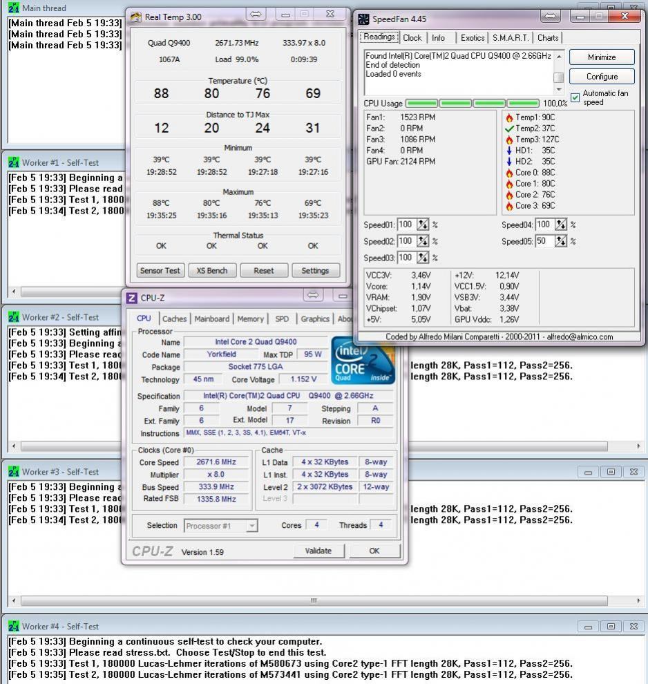

Habe gerade einen Teppich aus dem Lüfter entfernt @2.888 mit erhöhtem FSb läuft die CPU im Idel (Core 0-3) bei 37C 37C 39C 39C aber auf 100% Lüfterleistung. Was mir noch aufgefallen ist das wenn cih jetzt prime laufen lasse sind die Temps zwar besser aber Core0 hat 92C und Core3 71C.

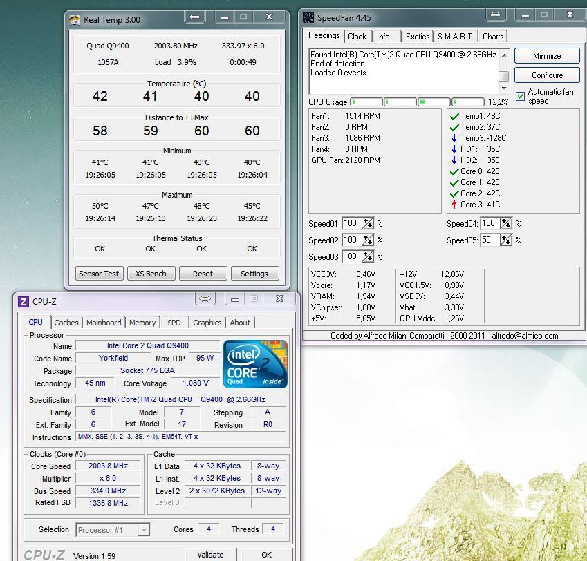

win7 Idel:
Speedfan : core 0-3 = 39° Idel
Realtemp : C(0-3) = 38 38 39 39 idel
Prime 95 nach 8 Minuten:
SF: (max 90 core0) core 0-3 = 91 81 79 71 last
RT: (max 92 core0) core 0-3 = 90 82 78 71 last <= tjMax distance 8°C
im IDEL läuft die CPU laut CPUZ mit nem Core Speed von 2160.5 GHZ (bei last 2880 GHZ).
Laut Speedfan liegen im IDEL der Vcore bei 1.08 V
VCC3V 3.46
Vram 1.79
VCC1.5V 0.9V
VsB3v 3.44
Vbat 3.39
GPU Vddc 1.26
ach ja und CPUz sagt FSB Bus Speed im Idel 360 MHZ und Rated FSB 1440 MHZ

Beim BF3 zocken hatte ich laut Realtemp
Max Temperatur Core0-3 78 68 68 62

Idel:
Last:
