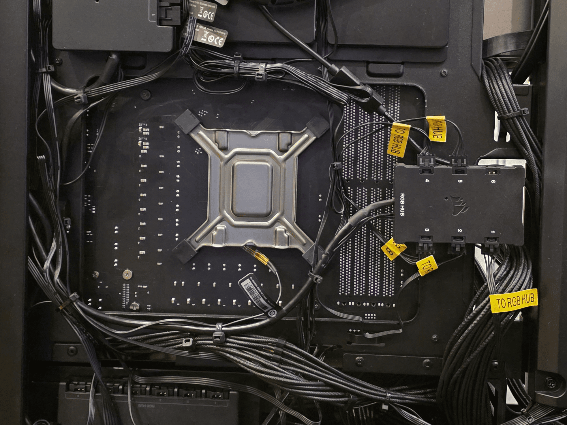

Nachdem alle nötigen Kabel verlegt wurden, ohne direkt ins Auge zu stechen, war es Zeit für den Zusammenbau des Gehäuses.
Die Front ließ sich trotz mehrmaligem Drücken nicht einrasten, bis ich die Gewissheit hatte, dass es so niemals funktionieren wird.
Durch eine Verbindungsplatte, die alle drei Serienlüfter der Valkyrie verbindet, werden auch die 120 mm Lüfterbreite nicht eingehalten und somit scheidet eine Montage in der Front außerhalb des Gehäuses aus.
Diese „Überbreite“ ist bei einem Kauf definitiv zu berücksichtigen, da es in manchen Gehäusen recht beengt zugehen kann.
Schlussendlich war dann die Demontage von Radiator und Lüfter unumgänglich.

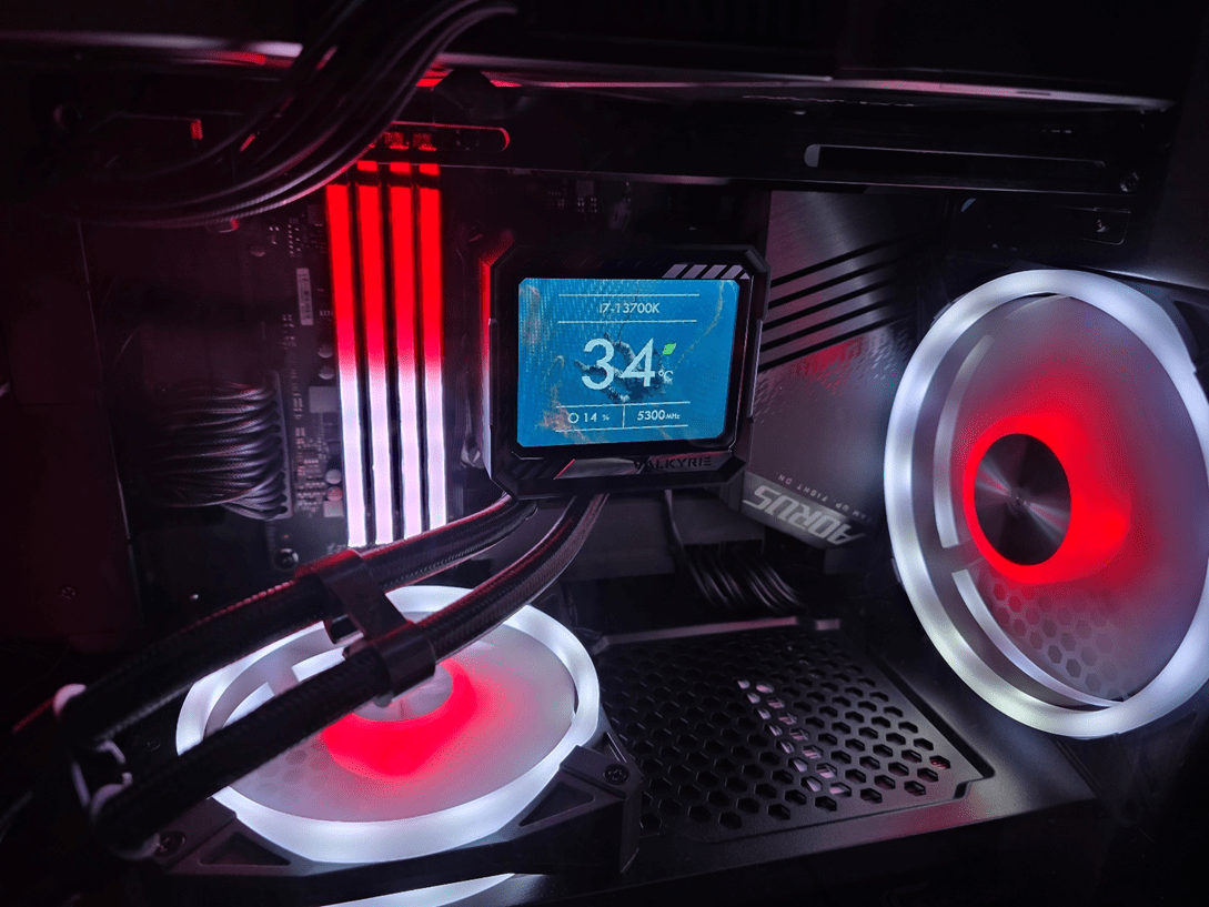

Beide Komponenten wurden nun als Kombipaket innen montiert.

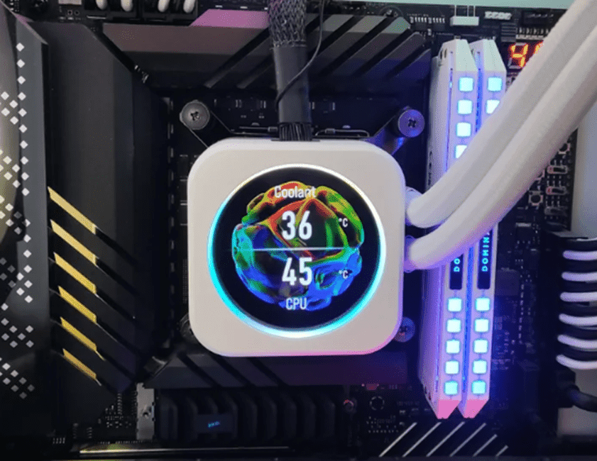

Der erste Start inkl. dem obligatorischen Bling Bling der RGB-Gerätschaften erfolgte schweißgebadet in der Hoffnung ein Bootscreen zu erblicken. 😊
Das Display der AiO ist als ausreichend hell zu bezeichnen, allerdings ist die Auflösung auch für das kleine Display zu gering
Hier bin ich wohl etwas verwöhnt von Corsair, dessen Display zwar rund ausfällt aber dafür gestochen scharf und deutlich heller. (Beispielbild)

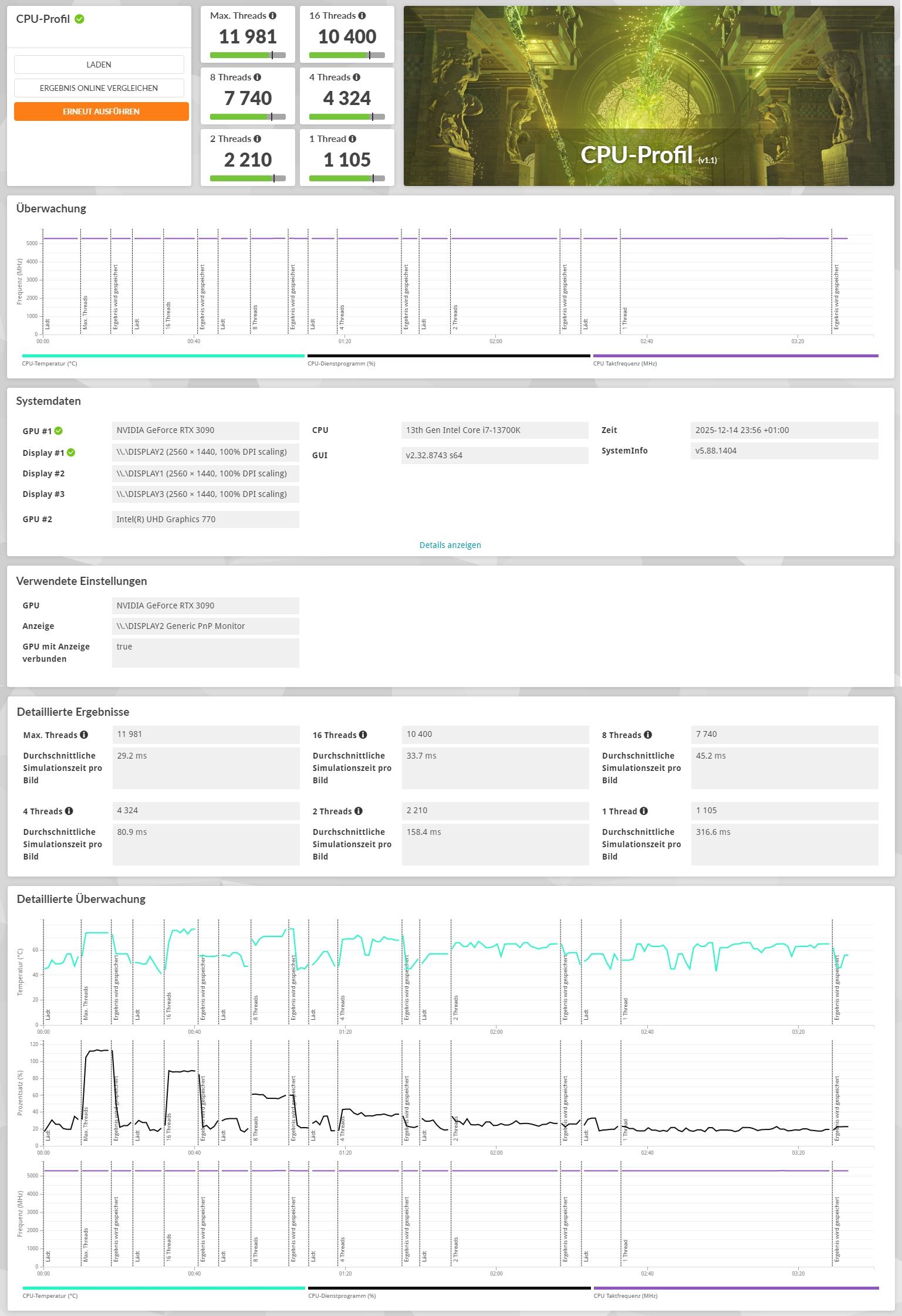

Als Letztes lief noch ein 3D Mark CPU Test, bei dem ich mir allerdings eine optisch etwas ansprechendere Übersicht gewünscht hatte.
Die Corsair ist auf der Zielgeraden mit dem letzten Test vor dem Ausbau 😊
Auch hier sind Peaks mit knapp über 90° bei voller Auslastung aller Kerne zu verzeichnen.
Und nun die letzte Runde für die Valkyrie in dem Test Parkour.
Mit Peaks von ca. 78 °C liegen wir auch hier deutlich unter dem Ergebnis des Platzhirsches von Corsair.

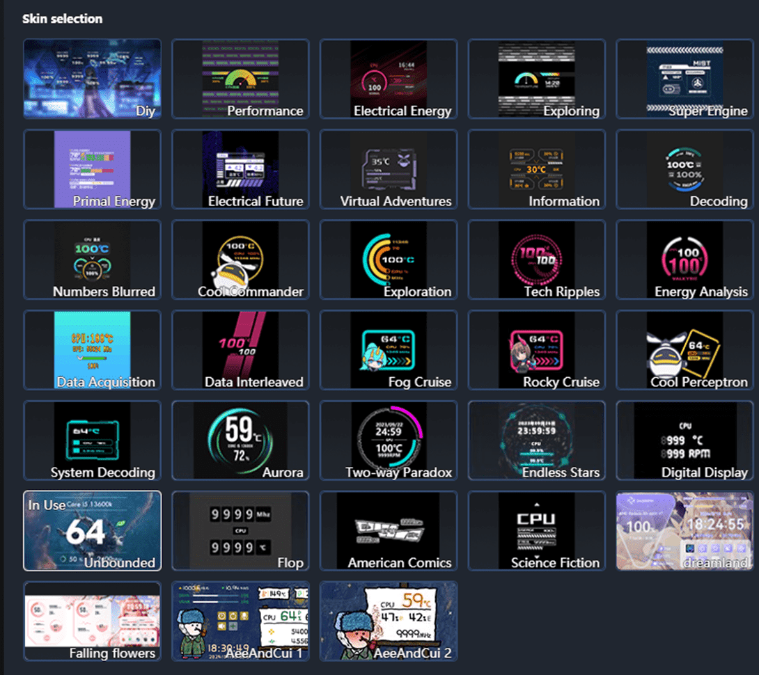

Diese hört auf den klangvollen Namen „Myth.Cool“ und ist zum Testzeitpunkt in der Version 1.0.1141.425 installiert.
Minimalistisch und wenig Individualisierungen (die alle vorgegeben wurden) sind hier geboten.
Die Skins sind vorgefertigt und teilweise schlecht auf das Display optimiert.
Bei den meisten kann man aus normaler Entfernung von ca. 1 Meter fast keine Information mehr erkennen, geschweige denn ablesen.
Die grobe Auflösung von 320 × 240 im Verbund mit der schwachen Helligkeit sind hier die Hauptursache für das schlechte Abschneiden.
Aber auch die zu kleine Schrift in den vorgefertigten Skins sind sehr schlecht lesbar.
Als kleine Anmerkung, man kann das Fenster des Programms nicht maximieren.
Das hört sich jetzt vielleicht nicht so dramatisch an, aber das dauernde scrollen von unten nach oben und wieder zurück, nur um ein paar Einstellungen vorzunehmen ist irgendwann extrem nervig.
Aufgrund der relativ einfachen Gestaltung der Software und den wenigen Einstellungsmöglichkeiten habe ich hier nicht sehr viel Zeit investiert.
Ein Augenschmaus ist das Display leider nicht, von daher werden die meisten damit glücklich, wenn der PC vielleicht eher unter dem Tisch sein Werk verrichtet.
Ich kann bei meinem gewählten Skin die CPU-Temperatur erkennen, was für mich ausreichend ist.

Die Einrichtung der Lüfterkurve muss bei der Valkyrie über das BIOS oder die Software des Boardherstellers erfolgen, falls keine Lüftersteuerung vorhanden ist.
Dies ist jedoch problemlos mit jedem besseren Mittelklasseboard möglich und einfach zu bewerkstelligen.
Corsair hat hier die passende Lüftersteuerung gleich mit im Gepäck und mittlerweile ist die Software iCUE als nahezu „stabil lauffähig“ zu bezeichnen 😊
Die Möglichkeiten und Einstellungen sind Anfangs etwas komplex, aber nach etwas Einarbeitung auch nahezu an jeden persönlichen Geschmack individuell anpassbar.
Einfach und unkompliziert oder komplex, dafür individuell, beides hat seine vor – und Nachteile, daher gibt es hier für beide AiO’s einen Punkt.
Die Pumpe und die Lüfter im Lieferumfang gehen bei Corsair etwas ruhiger und angenehmer zugange.
Im Gegenzug ist die Leistung der Valkyrie Pumpe deutlich besser und das trotz Absenkung der Drehzahl auf ein ähnliches Geräuschniveau wie die der Corsair.
Da Leistung schlussendlich zählt und der Lautstärkepegel gesenkt werden konnte, geht dieser Punkt an die Valkyrie.
Software und Display zu bewerten fällt leider nicht sehr schwer.
Ersteres ist vorhanden 😊 und wie das Display ein nettes Gimmick aber mit Bedienschwächen.
Das Display hingegen ist bei der Valkyrie als „zweckmäßig“ und als Werbeträger zu sehen, die Auflösung ist auf einem Mindcraftniveau und die Einstellungsmöglichkeiten liegen bei wahrscheinlich und wenig 😊
Hier hat Corsair einfach abgeliefert und bietet ein knackscharfes Display mit guter Farbwiedergabe und einer deutlich überlegenen Helligkeit im Zusammenspiel mit einer ausgereiften Software.
Hier ist es relativ einfach wer das Rennen für sich entscheidet…Corsair mit Abstand!
