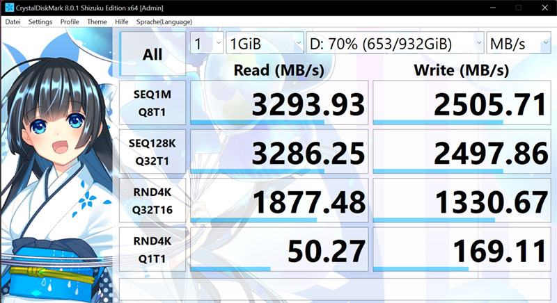

@The Master of Desaster kannst du die ssd auch ohne laufendes OS testen? Ich denke eher da läuft noch was im Hintergrund.
Als Beispiel mein Ergebnis. Meine 970evo (non plus) 1tb als zweite NVME am Chipsatz. Dient als Spielespeicher.
Herstellerangaben ziemlich auf den Punkt 3300MB/s lesen und 2500MB/s schreiben. System siehe Profil.
Als Treiber ist aber der von Microsoft aktiv. Und die Q1T1 Werte sind Windows 11 geschuldet.
EDIT. Ups. Laut Specs sollten es 3400MB/s lesen sein. :shot:
