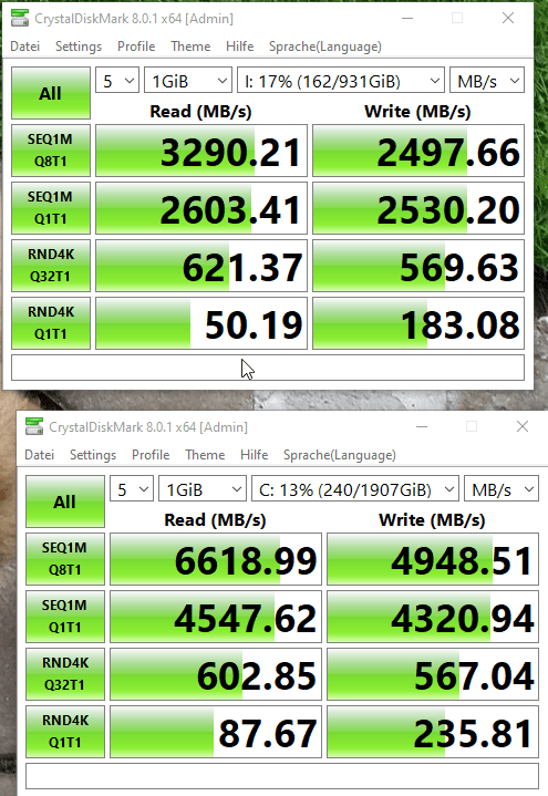

Bin mit meinen beiden Samsung Laufwerken sehr zufrieden. Oben Samsung Evo 970 unten Samsung PM9A1.
Unterschied merkt man im Betrieb 0, war auch zu erwarten, brauchte nur ne größere NVMe. (y)
