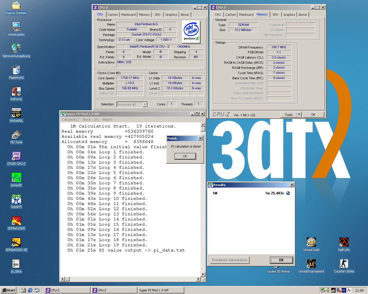

Und noch etwas zum Sonntag. SuperPi lief mit 1953 MHz durch bei 1M waren das 1m 25,714s. Bei 1975 MHz liefs nur halb durch. Eventuell liegt es auch echt am RAM.
Der läuft dann auch schon wieder bei ca. 155 MHz und das ist der Bereich in dem der Schlapp macht.
1750MHz 1M: 1m 25,483s
Ohne das Asus Mod Bios. Ich werde morgen mal mit dem Mod Bios machen. :)

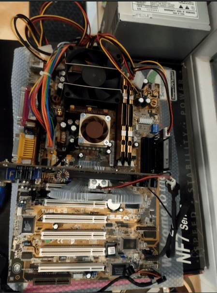

Maschine ist hier.

Ich habe eben nochmal mit FSB:RAM 1:1 und strafferen Latenzen getestet. Das macht enorm was aus. Der höchste Takt, den ich bei CL2-2-2-7 anlegen konnte war 178 MHz, das ergibt 1692 MHz CPU Takt. Ich bin jetzt auch auf Version 1.9WP beim SuperPi umgestiegen. Einen Unterschied macht die Version erstmal nicht. Jedenfalls mit FSB:RAM synchron komme ich im Botmatch der UT2003 demo jetzt auf 56 FPS und SuperPi 1M auf 1m 23,110s. Man stelle sich das mal mit FSB 200 MHz synchron mit dem RAM vor :d
Ich würde ja eher bei der v1.5XS von SuperPi bleiben. Einfach weil das die Version ist, die im HWBot genutzt wird... Wenn ich das richtig sehe, dann liegt das beste Ergebnis für den 1266er P3 unter Luft/Wasser übrigens bei 1:22.809s und der höchste validierte Takt bei 1780MHz ;) Von CPU-Z gibts übrigens auch ne spezielle Vintage Edition, die nutze ich ganz gern.

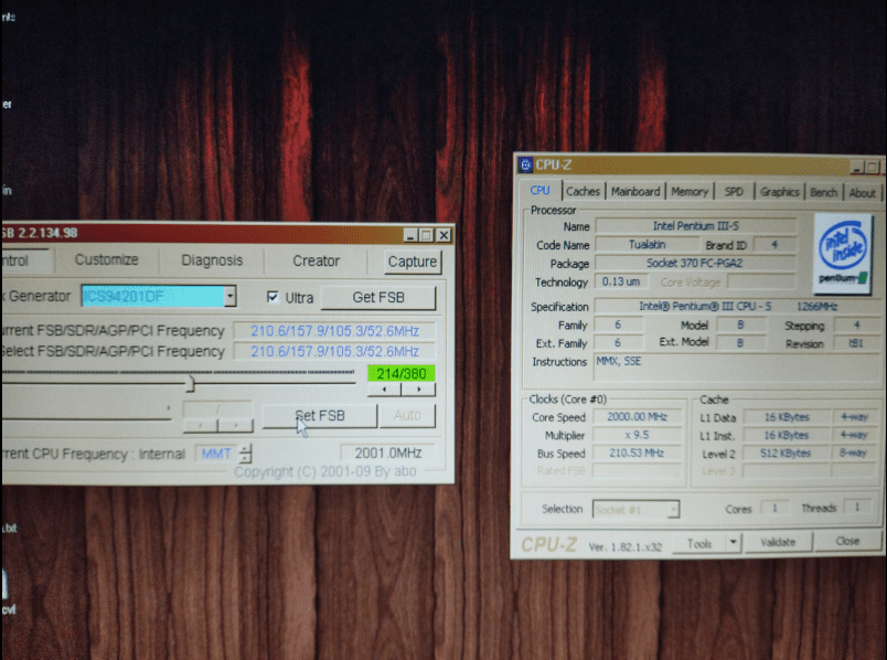

SetFSB funzt sehr gut. Man kann den Takt nur nicht automatisch bei Systemstart anwenden lassen. Dafür nehme ich CPUFSB von Herrn Podien. Irgendwo hatte ich mal seine Mail-Adresse gefunden, da das Programm ewig nicht mehr supportet ist. Ich hatte nach einer Kaufmöglichkeit zwecks Registrierung gefragt. So hatte ich direkt vom Entwickler einen Key erhalten.
Edit: Kontakt hatte ich bei Heise gesehen: https://www.heise.de/download/developer/wolfram-podien
Tjoar ansonsten könnt ich mich gerade etwas ärgern. Ich habe die 2000 MHz erreicht. Sogar validiert. Aber die cvf kann ich beim Validator dann nicht hochladen.
Ich habe gerade gelesen, der mag wohl die Dateien von älteren Programmenversionen nicht. Ab 1.89 solls klappen. Naja, dann muss ich das wohl nochmal demnächst wiederholen.
SuperPi schmiert aber ab, dann kommt auch der Bluescreen. Benchen ist sicherlich so bei 1975 MHz oder 1983 MHz möglich. Der höchste Takt den ich erreicht hatte war 2007 MHz. Benchen mit 2000 MHz geht vielleicht, wenns mal -10 Grad sind oderso :-P
Die vintage Version vom CPU-Z kann man validieren.

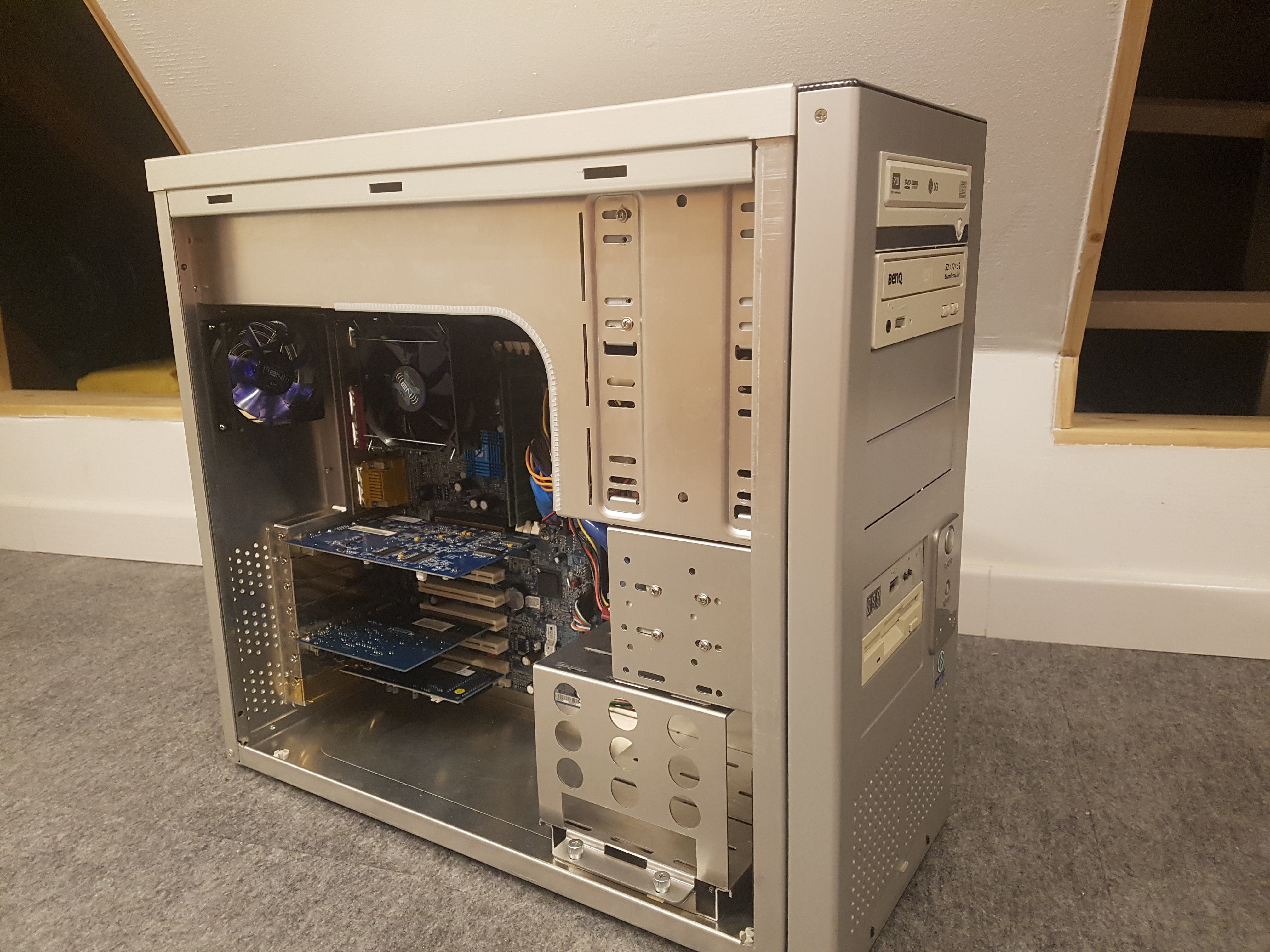

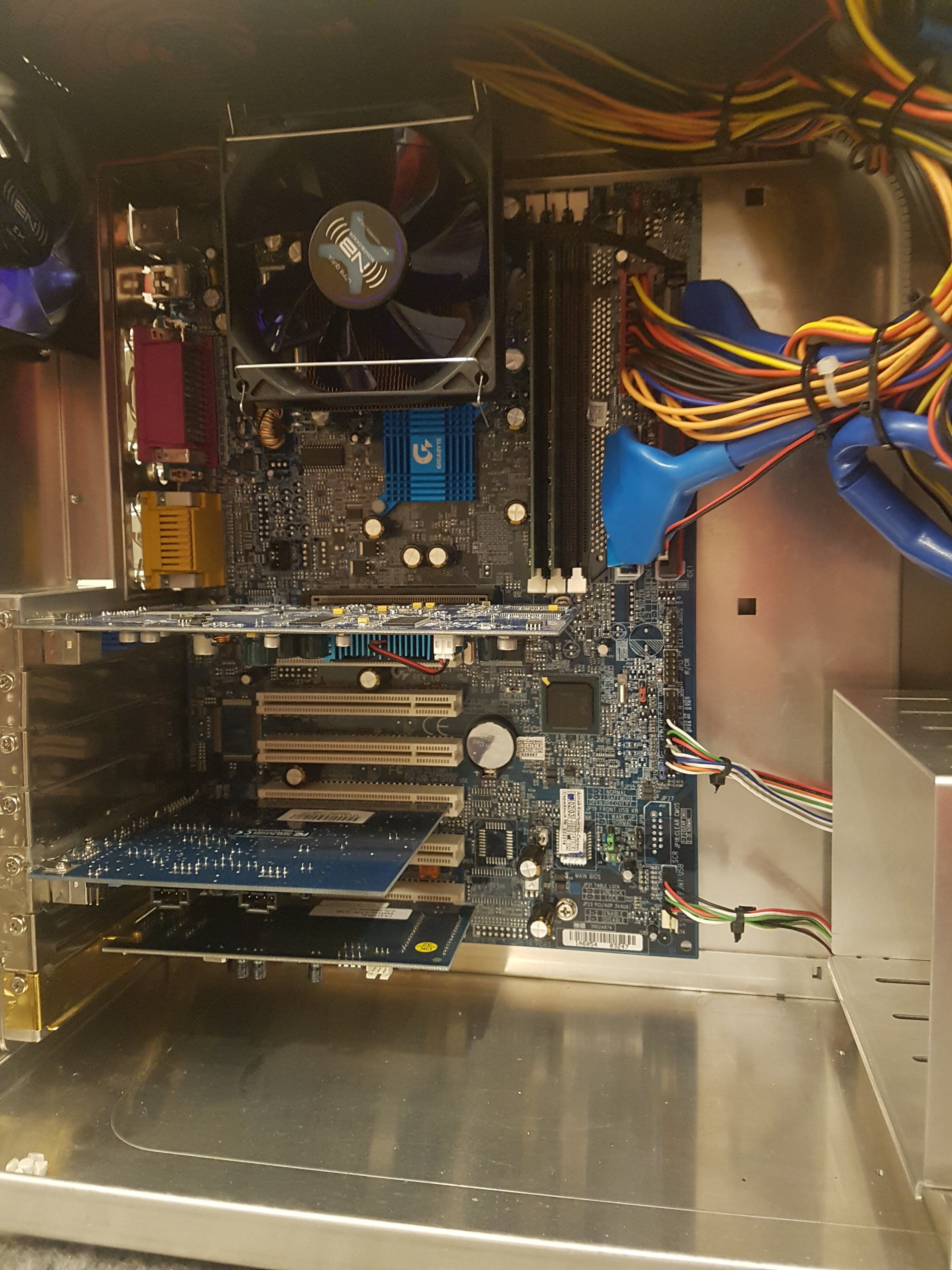

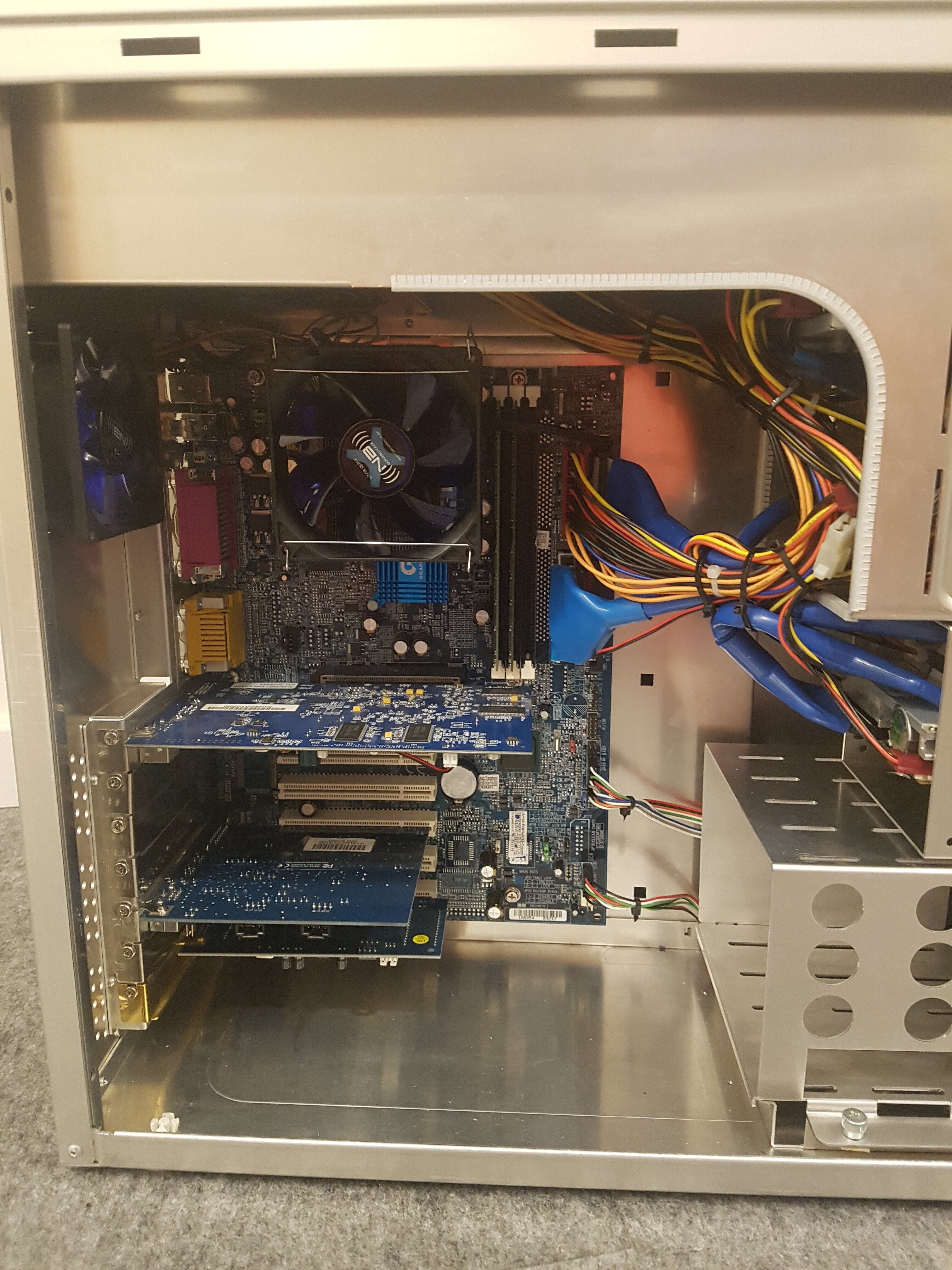

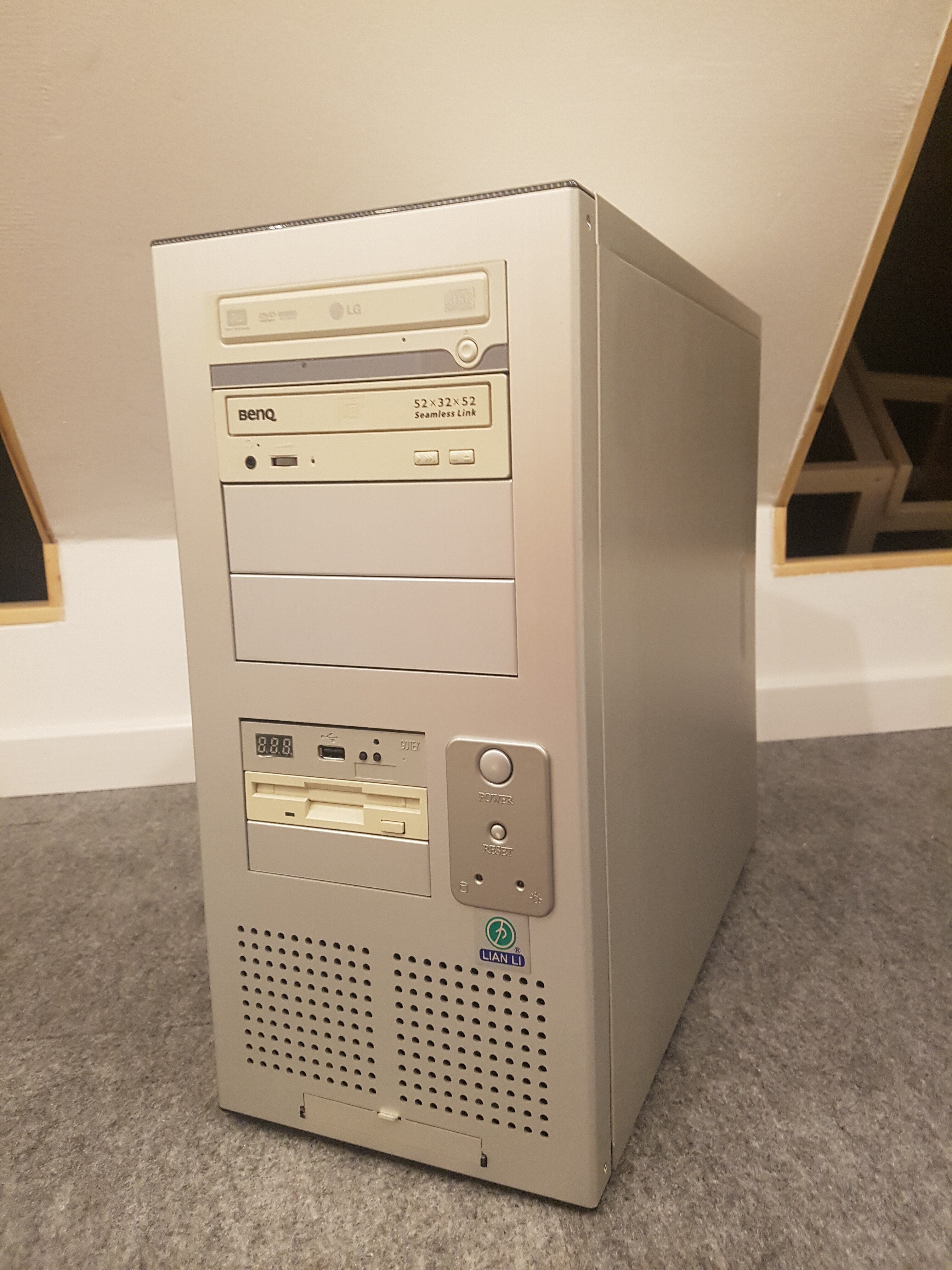

Angefixt durch den Thread habe ich nun mal mein Tualatin-System fertiggestellt.
Gehäuse: Lian Li PC-60
Mainboard: Gigabyte GA-6OXET
Prozessor: Pentium III-S 1,4 Ghz SL6BY tB1 @ Thermalright SLK900-A
Ram: 2x 256 MB PC133 mit Promos V54C3256804VDI7PC Bestückung (schaffen meist 200 Mhz dank @Tzk )
Grafikkarte: Hercules FDX8500LE
Soundkarte: Hercules Fortissimo II
HDD: 64GB DOM
Das Board (GA-6OXET) war nun nach über einem Jahr Teilesuche der letzte Puzzlestein. Dieses kam aus Russland und zum Glück funktioniert es. Es klappt nun sogar das Einstellen der PCI Straps und der P3-S 1400 SL6BY tB1 King scheint richtig gut zu gehen. Durch einen echten 166Mhz Strap, wird bei einem FSB von 166 Mhz der PCI-Bus und AGP-Bus nicht übertaktet. Das Einstellen der PLLs geht erst ab Bios F10, was einer längere Suche verursachte, da ich das Board mit Bios F7 erhalten habe. Da kann ich nun endlich mal meinen SD-Ram auf Maximaltakt testen mit der Basis.
Der Ram, welcher als Geheimtipp für viel Takt gilt (Promos V54C3256804VDI7PC), rennt bei 166Mhz mit Cl2 bei 2-2-5 Subtimings tadellos. Den habe ich glücklicherweise von Tzk geschenkt bekommen <3. Ich bin auch mal gespannt was mein MCI PC150 Pärchen mit 6,6ns Chips an Takt schafft. Ich bin schon gespannt, was mit dem System stabil als Takt machbar ist. 1,7 -1,8 Ghz wären ein Träumchen, aber vorerst bin ich skeptisch.

Wow, den SLK-900 hatte ich lange gesuch tund bin dann bei SLK-800 schwach geworden. Auch das Board habe ich im letzten Jahr nirgends gesehen. Da mein 1266er so gut geht hatte ich auch überlegt das ganze in ein Lian-Li Alu-Gehäuse zu packen, aber vielleicht bastel ich auch was aus Holz, da bin ich mir noch nicht ganz sicher. Aber wirklich sehr sehr tolle Hardware. Auch die Radeon 8500, ich denek da macht sich der Zeiler bei 166 MHz bezahlt. Und auch nochmal danke für einen weiteren RAM Tipp, nach dem ich ausschau halten kann.
Danke dir. Den SLK-800 habe ich auch. Der SLK-900 und der SLK-800 nehmen sich nicht besonders viel. Eigentlich ist der SLK-800 auch zeitmäßig passender, was mir eigentlich recht wichtig ist. Ich habe daher echt schon überlegt, ob ich auf den SLK-800 wechsle. Andererseits lege ich auch viel Wert darauf, dass die Systeme halbwegs leise sind und da kann der SLK-900 halt auch 92er Lüfter aufnehmen.
Das stimmt, der SLK900 ist glaub ein Stück höher, hätte mir leistungsmäßig aber ein gutes Stück mehr versprochen, als beim 800. Ich war zumindest überrascht, wie klein der SLK-800 ist, als ich ihn ausgepackt hatte. Anhand von Bildern hatte ich mir zumindest etwas größeres vorgestellt. Aber klar, irgednwann reißt auch mal der Sockel ab :d Ich hab noch den Silent Boost da, ich glaub der könnte tatsächlich doch der beste sein, von denen, die ich da hab (hab noch den Volcano7+). Ich suche noch einen 80x80x38 12V Lüfter. Da gibts aber auch gar nicht mehr so viele zur Auswahl. Bei Ebay für 25 €, ich hatte auf was gebrauchtes günstiges spekuliert. Zumindest für den SLK-800 wäre es ideal, da der ja extra Löcher für die Klemmen hat um 38mm Lüfter aufzunehmen. So langsam reift bei mir aber auch das Bedürfnis der Wasserkühlung heran. Irgendwie was kleines kompaktes. Vielleicht die Alphacool Eisstation. Schlauch & CPU-Kühler hab ich noch da. Bräuchte ich noch einen Radiator. Es wäre schon klasse den Tualatin mit so ca. 1900 MHz dauerhaft betreiben zu können.
