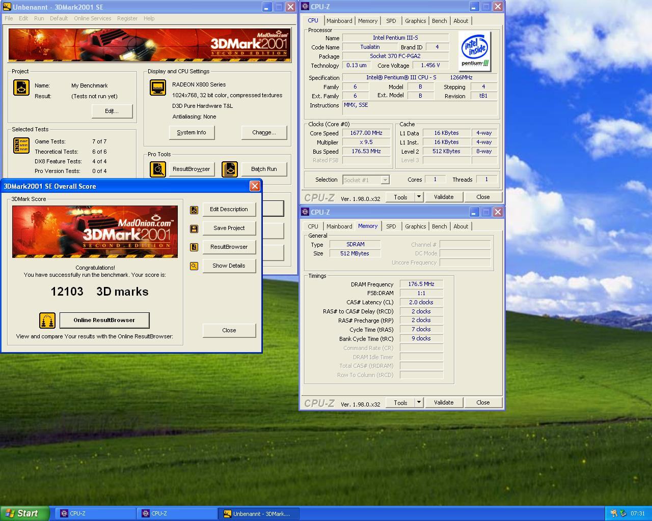

Besser als die FX 5700VE ist sie auf jeden Fall bei weitem. Aber an de GeForce 3 kommt sie nicht ran. Bin grad bei 191 MHz, also ca. 1820 MHz auf der CPU.
Ich glaube irgendwo in dem Bereich ist das Limit. Der RAM ist nicht synchron und Punkte gabs dazu gerade 11487.

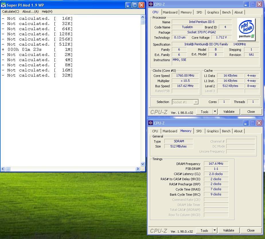

Der 2. King ist schlechter, sind so 1,7V mit 1650MHz stabil 01er und
SuperPi 1M.

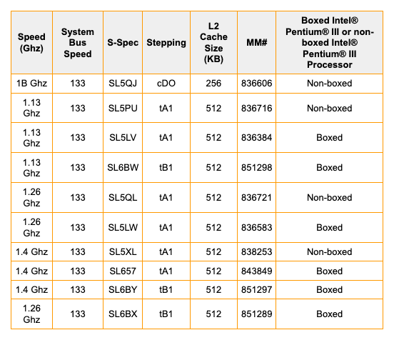

@Neo52 aus deiner Liste hätte ich noch einen PIII 1GHz (SL5DV) oder einen PIII-S 1.4GHz (SL5XL)

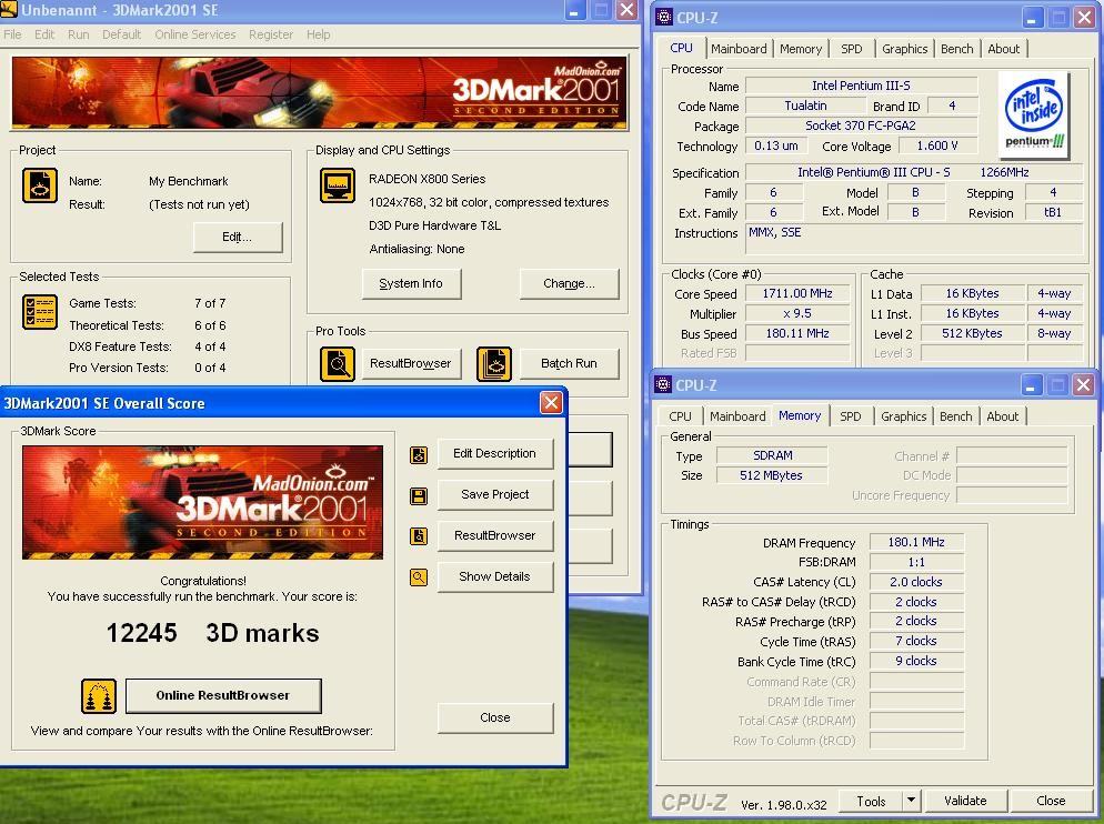

Hier noch die X800 in Aktion,ab 182MHz FSB Absturz und AGP im Bios musste ich auf 2x stellen bei 4x ebenfalls Absturz.
Bei 182Mhz FSB liegen bereits 90Mhz AGP Takt an, oder? Das ist für eine X800 sehr ordentlich.

Danke. Ich selbst habe mir den 1266er (SL5LW) organisiert, aber dem fehlt eben noch sein Bruder :fresse:
Ich habe noch einen PIII-S 1266 im tB1 Stepping (SL6BX).

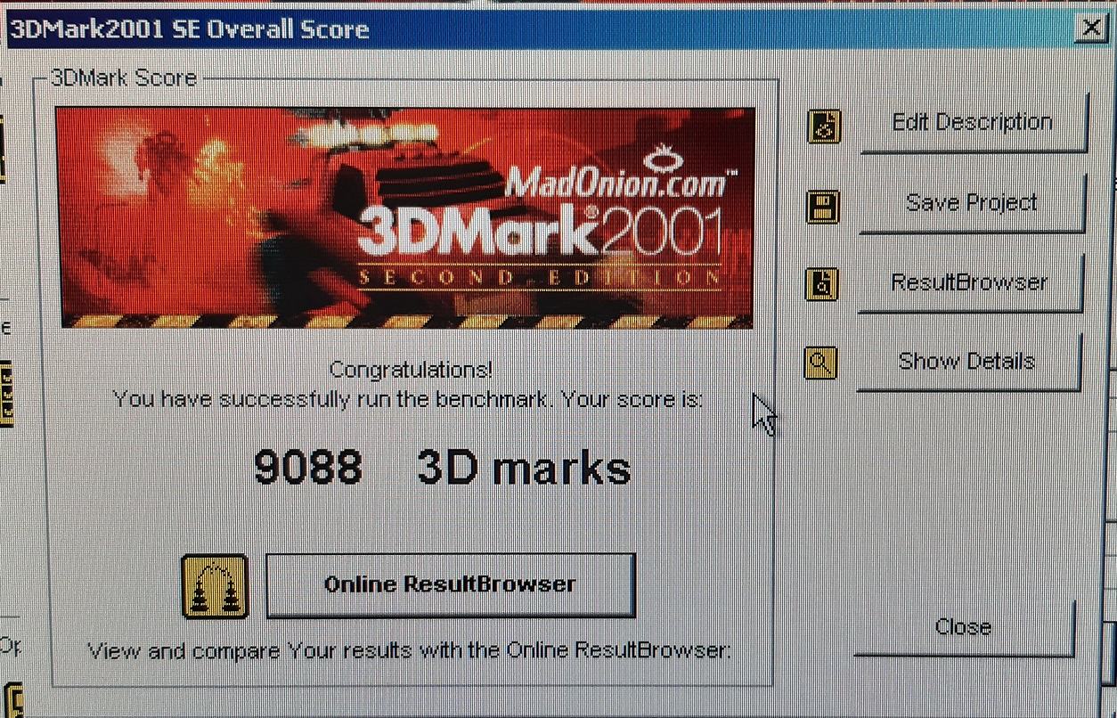

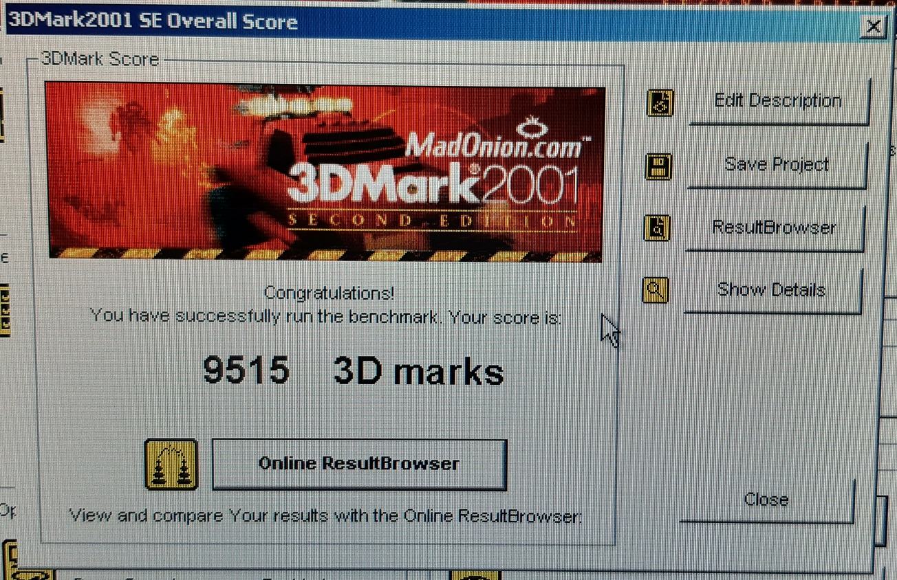

Ich hatte beim Wiederaufbau weniger OC im Kopf sondern nur einfach einen lauffähigen PC mit dem Retrokram. Die Hürde ist dabei der VIA selbst gewesen, der den AGP 4x nicht mag - ich konnte ihn aber durch tricksen mit den verschiedenen Treiberversionen stabil ans laufen bringen.
Der VIA ist nicht der schnellste, deswegen komme ich "nur" auf 9000 Punke bei 1.4GHZ bzw 9500 bei 140MHZ FSB (1.473MHZ) mit einer Quadro 4000 (6800xx bzw. NV40 Chip)
