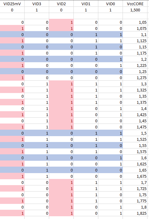

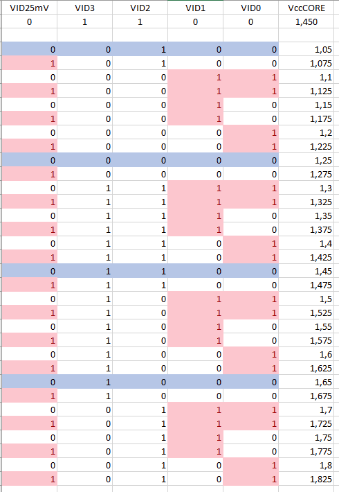

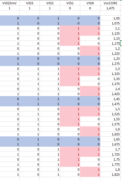

Ich drösel das mal auf und mache dabei (hoffentlich!) keinen Fehler. Also Angaben ohne Gewehr (und Gewähr :d ). Bitte unbedingt selbst nochmal checken.

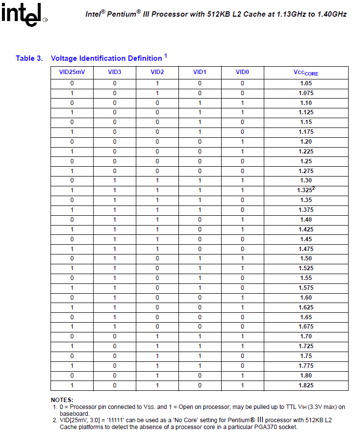

Punkt 1 ist also das Datasheet zur Tualatin Cpu zu besorgen (siehe angehangene PDF)
Punkt 2 wäre die VID Tabelle zu finden:
Punkt 3 ist der Check welche VID deine aktuelle Cpu hat. Denn damit ergibt sich was machbar ist und was nicht, sieht Fußnote im Bild. Wenn ich das richtig verstanden habe, dann gilt: Gemäß Datasheet kannst du "nur" die Pins auf logisch 0 ziehen, indem du Vss anlegst. Sprich alles was bereits auf logisch 0 ist, kannst du nicht auf 1 ziehen. Bei einer Cpu mit z.B. 1.675V (1 1 0 0 0) könntest du damit nicht auf 1.7V (0 0 1 1 1) gehen, weil du die hinteren drei VID Pins nicht auf 1 bekommst ohne Pins an der Cpu abzukneifen.
Punkt 4 wäre dann das Pinout des Sockels zu checken und entsprechend die Drahtbrücken zu setzen.
Du hast nun folgende Cpus:
PIII-S 1400 mit 1.45V (0 1 1 0 0)
PIII 1133 mit 1.475V (1 1 1 0 0)
Celeron 1300 mit 1.5V (0 1 0 1 1)
Daraus würde folgen, das man maximal folgende Vcore anlegen kann:
1.45V (0 1 1 0 0) > 1.65V (0 1 0 0 0)
1.475V (1 1 1 0 0) > 1.65V (0 1 0 0 0) oder 1.675V (1 1 0 0 0)
1.5V (0 1 0 1 1) > 1.65V (0 1 0 0 0)

Und wenn man faul ist, dann baut man sich das fix interaktiv in Excel... :fresse2: Oben immer die Vcore ab Werk, in rot alle "geblockten" Einstellungen und in Blau dann das, was man einfach setzen kann.

Der Wahnsinn! Großen dank alles was ich gesucht hatte und noch viel mehr! :d Mal schauen, hoffentlich finde ich direkt dieses Wochenende Zeit das mal auszuprobieren. Denke der Celeron wird dafür herhalten müssen.
Edit, wobei mir gerade auffällt, für den 1,475 V Tualatin kann ich im BIOS sowieso schon 1,675 V setzen. Oder kämen die 0,2 V dann noch dazu.
Also quasi so dass die durch den Mod angelegten 1,675 V dann die default Spannung sind auf die das BIOS dann nochmal die + 0,2 gewährt?
Muss ich vermutlich einfach mal ausprobieren. Da in anderen Foren aber stand, man solle die Spannung im BIOS vor dem Mod auf das Niedrigste stellen, könnte es schon so sein. Wären in dem fall dann 1,875 V, was schon nicht schlecht wäre.
Wie gesagt, bitte prüf alles nochmal selbst. Ich hab keinen Tualatin und so einen Mod auf Sockel 370 noch nie gemacht. Ich denke es hat sich kein Fehler eingeschlichen, aber man weiß ja nie... ;) Pinout vom Sockel bzw. der Unterseite der Cpu ist übrigens auch mit im PDF drin.
Ich werde berichten, ob Hot oder Schrott :d Den 1400er King lasse ich auf jeden Fall von der Sache erstmal ganz weit weg.
