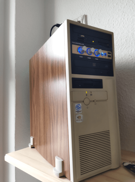

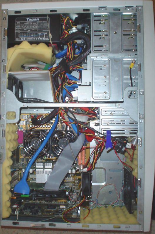

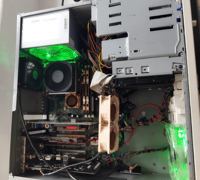

Ich hab auch mal ein paar Bilder von meinem Tualatin Setup gemacht. Innen ist gerade noch etwas Kraut und Rüben. DIe hängenden Noctua Lüfter kommen wieder raus. Ich muss die Kühlung der GeForce 3 nochmal anders optimieren. Der Revoltec Kühler bringts nicht wie erhofft. Bei Einem RAM-Riegel fehlt noch der Kühler und die Verkabelung will ich auch mal noch optimieren. CPU Kühler ist Thermaltake Silent Boost. SATA Controller für die 240GB SSD ist drin. Die blauen LEDs an der Lüftersteuerung würde ich vielleicht auch noch durch grüne ersetzen. Das gehäuse ist für die damalige Zeit echt fancy. Leider. Da ich nur für ein Laufwerk Schienen habe. Da ist enorm viel werkzeugfrei und komfortabel. Der Netzteillüfter war extrem laut. Ich hatte nur noch einen LED Lüfter da... der ist auch mit an der Lüftersteuerung. Jetzt wird, wenns dunkel ist, der PC von hinten beleuchtet. Eigentlich ein ganz netter Effekt.

Verpass der GF3 doch einen Zalman VF700Cu. Selbst auf 7V sollte der spielend mit der GPU fertig werden. Oder ist da nicht genug Platz bis zur nächsten PCI Karte? Auch ein Zalman ZM80 mit seitlichem 80er Lüfter sieht schick aus und passt gut in die Zeit.
Ja, ich halte mal ausschau nach einem. Ich hab von AliExpress einen ähnlichen Fächerkühler im Zulauf, ist aber komplett Alu. den wollte ich für die Quadro4 nehmen, falls ich die wieder beleben kann. Wenn nicht kommt der auf die GF3, also wenn der passt...

Ich hatte damals mit BX133 einen Lüfter direkt aufs Board mit Doppelseitigem Klebeband geklebt und einen seitlich auf den CPU Kühler; auf der FX5800U war ein Sockel s370 Kühler. Das ganze Gehäuse war ziemlich Ghetto Mod; z.B. NT nach oben verlegt; lang ist es her das Bild ist von 2006:

So richtig ruhig war das nicht. Der Schaumstoff war von einem Paket und vermutlich nicht für Schall geeignet. Hatte ja noch 10k SCSI Platten da war es also nie wirklich ruhig. Der Fön war aber wirklich nicht auszuhalten.

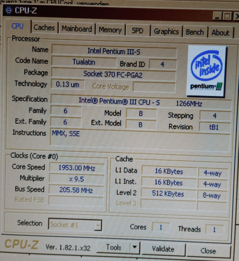

Ich habe mich heute ausgedehnt mit dem ersten 1266er befasst und ich finde die Ergebnisse können sich durchaus sehen lassen, ich habe einen ganz Guten erwischt:
CPU: 1875 MHz; 1,8V durch Pin-Hole-Mod
RAM: 512MB; 148 MHz; CL2
FSB: 197,42 MHz
Grafik: GeForce 3 Ti-200; GPU: 255 MHz; VRAM 560 MHz [für 3DMark 2003 220/560 MHz]
Bei Raum-Temperatur mit Volcano7+ CU volle Lüfterdrehzahl (ca. 4500rpm)
UT2003 Demo (1024x768): FlyBy: 119,56 fps; BotMatch: 54,05 fps
3DMark2001SE (default): 7964 3DMarks
3DMark2003 (default): Overall: 1084; CPU: 316
Cinebench 2003: 219 Punkte

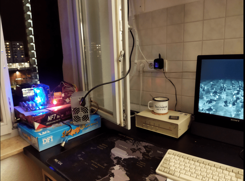

Bei Außen-Temperatur, halb aus dem Fenster (knapp unter 0 Grad) Volcano7+ CU volle Lüfterdrehzahl (ca. 4500pm)

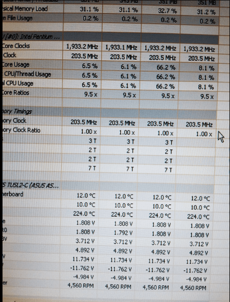

1933 MHz gebencht, 1950 MHz Bluescreen bei Last
UT2003 Demo (FlyBy / BotMatch): 120,40 fps / 55,72 fps
3DMark2001SE default: 8105
3DMark2003: 1201 (CPU: 326) - Die GF3 lief bei den Temperaturen jetzt auch mit 255/560
Cinebench: 225
Die Bude ist jetzt gut gelüftet - Ich hätte vorher Glühwein kaufen gehen sollen XD

Der ist extrem Temperatur sensibel. Ein Traum wäre natürlich 2000 MHz. Dann würde ich sogar mal schauen das CPUZ validiert zu bekommen...
