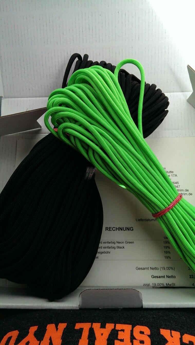

Brauch hier einer zufällig 15m 550 Paracord in Royal Blue? :)
Hatte mir das zum schwarz dazu bestellt, aber das passt von der Farbe nicht zum Mainboard... :rolleyes:
mal nen kleiner Vorgeschmack auf meinen bald folgenden Worklog ;)

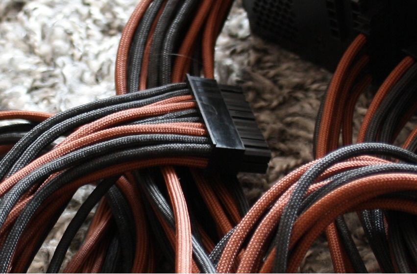

Sleeved ihr eigentlich die Kabel, die fest aus dem NT kommen nur bis zum NT-Gehäuse, oder zerlegt ihr das Netzteil?
OK!
Aber trotzdem nimmst du dann die Stecker von dem Kabeln ab, oder? Mit dem Molextool?
Nimmst du da neue Pins?
Anders gehts eigentlich auch nicht :d
Gesendet von meinem C6603 mit der Hardwareluxx App
Klar man brauch nicht neu crimpen wenn man das kabel nicht kürzen möchte.

Wo kann man den Sleeve denn bestellen? Sieht echt gut aus, sleeved man die genau wie normalen MDPC Sleeve?
Alles klar, danke für den Link und die Info :) Wo bekommt man so ein Tool zum durchführen her?
Im baumarkt einfach ein kleines rohr kaufen haben die meistens aus messing das hilft super. Vorher abrer beide seiten leicht anflemmen sonst ribbeln die sich auf.
Gesendet von meinem GT-I9300 mit der Hardwareluxx App
Ich hatte das mit Stricknadeln probiert. Meine waren alle zu dick, hat scheisse funktioniert. Schlussendlich hab ich die crimps mit nem kleinen Streifen Tesa umwickelt. Das hat wunderbar funktioniert mit Längen bis 50cm
Ich habe hier noch den MDPC-x Molex remover und das dickere Rohr geht über die Pins. Das werd ich verwenden.
bei nem röhrchen hat mich immer genervt, dass man den sleeve immer so nachrücken musste, kann aber auch an meinem durchmesser gelegen habe. mit der tesa variante konnte ich das kabel einfach bis zum ende durchschieben. oder hat einer schon den perfekten rohrdurchmesser gefunden, womit das auch geht?
