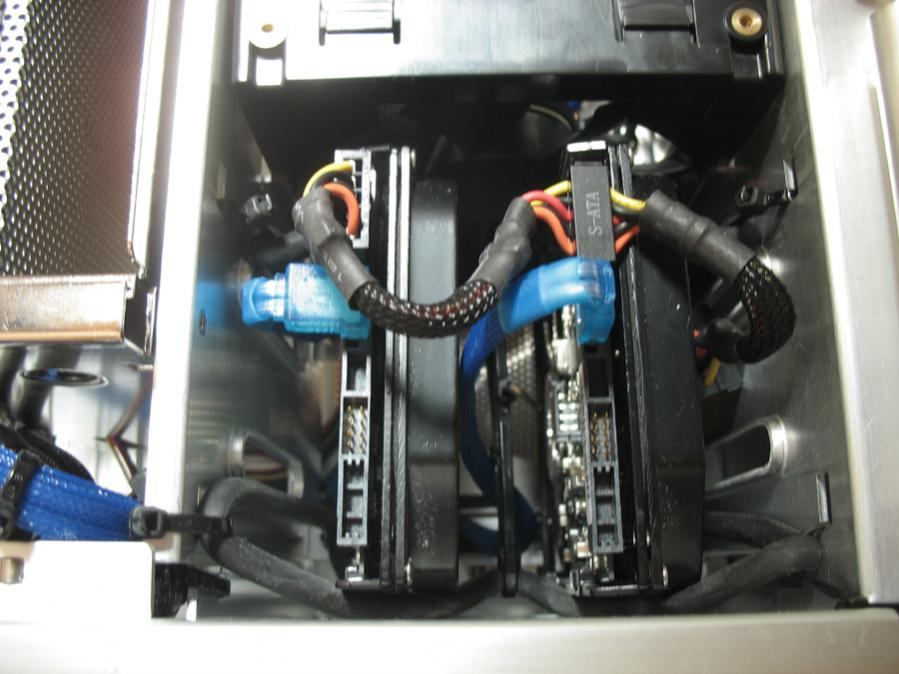

Hehe, wie geil! Mir ist endlich eine Möglichkeit eingefallen, die Entkopplung der HDDs so zu gestalten, dass man nix mehr hört. Mir war dabei wichtig den Platz für den Lüfter zu behalten, da die Temps einfach nur gierig sind. Die Kosten dafür sind lächerlich klein.
Als Vorbild dafür diente mir der VIBE FIXER:
http://www.caseking.de/shop/catalog/product_info.php?ref=6&ref=6&ref=6&cPath=263_266&products_id=559
Ich hatte das Teil noch aus alten Tagen mit Billig-Case und 36Gb Raptor rumfliegen. Das Prinzip funktioniert tadellos. Jetzt habe ich mir gedacht: Kauf halt fix paar Gummies, schmeiss die Käfige raus, und spann die HDDs ein. War gar nicht so einfach Gummibander zu organisieren. Nach eineinhalb Wochen Suche bin ich dann bei einem KFZ-Zulieferer fündig geworden.
Die Lösung: Ladungssicherungsgummies vom LkW, Durchmesser 8mm, Länge 250mm (4x benötigt)
Das Ganze kann man dann mit Kabelbindern mit Hilfe der Löcher in den Halterungen der Käfige verpannen, und erhält so eine sehr effektive Entkopplung.
Preis: UNSCHLAGBARE 2,62€ (5 Stk) :bigok:
Es ist nicht unbedingt für Schönheits-Fetischisten und LAN-Gänger geeignet, aber es erfüllt seinen Zweck. Zumal mein Rechner nicht auf Reisen geht und einfach nur leise sein soll. Alles was ich jetzt noch "höre" ist ein einsaugender Lüfter, der mit 600 U/min dreht. Bilder werde ich morgen nachreichen.

@ HioB :Schöne Lösung mit den Gummies.Ich war mit dem vorderen Plattebereich aber nie wirklich zufrieden.Eigentlich für Silent Freaks eine absolute Fehlkonstruktion.Meine Platten liegen jetzt zwische Netzteil und Frontlüfter in einer IBL Box.Das ist nahezu Perfekt weil erstens gut belüftet und absolut unhörbar.Den Frontbereich bekommt man nicht so schön kühl und das rattern der Platte ist leider ungedämpft kaum auszuhalten.

@HAL: Ja du hast Recht, was den Bereich für die Festplatten angeht. Ich trage mich mit dem Gedanken die Platten irgendwann noch einmal in Scythes QuiteDrives zu verpacken. Das bedeutet aber schon wieder rund 120€ für meine 3HDDs. Richtig nerven tut mich das Laufgeräusch der Platten noch nicht, da es ungefähr auf dem Niveau liegt, wie meine 3 Loonies@600 U/min an meinem Radi. Die Gummies haben also schon gut was gebracht, aber richtig lautlos ist er halt noch nicht. Meine Frau sieht das zwar anders aber das könnte ja auch ne Schutzbehauptung sein:asthanos:
Da steht aber leider meine Pumpe, die da auch nicht weg kann, da die Verschlauchung sonst ... ist. Paßt die IBL Box vorn rein? Das wär das Optimum, aber es ist warscheinlich zu eng.
Ja passt auch vorn rein.Allerdings ist die Entkopplung kaum möglich.Ich habs jedenfalls aufgegeben.Nach einer gewissen Zeit hat immer irgendwo was gebrummt durch das Gewicht der Box.Eventuell kann man die auch in Gummies hängen aber Platz ist sehr wenig.Zusätzlich ist die Temperatur der Boxen dann echt übelst hoch.

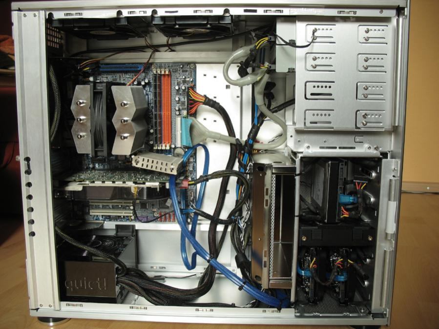

hier die ersten bilder:
kritik und anregungen zum kabelmanagment oder sonstiges werden gerne entgegengenommen

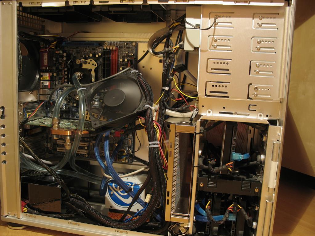

Schau mal unter meine Pumpe! So könnte man sicher auch die IBL-Box entkoppeln. Dann müßte aber der Lüfter raus. Gib mal ne Prognose ab, was die Temperaturen angeht. Dämmt die Box die Wärme stark ab?

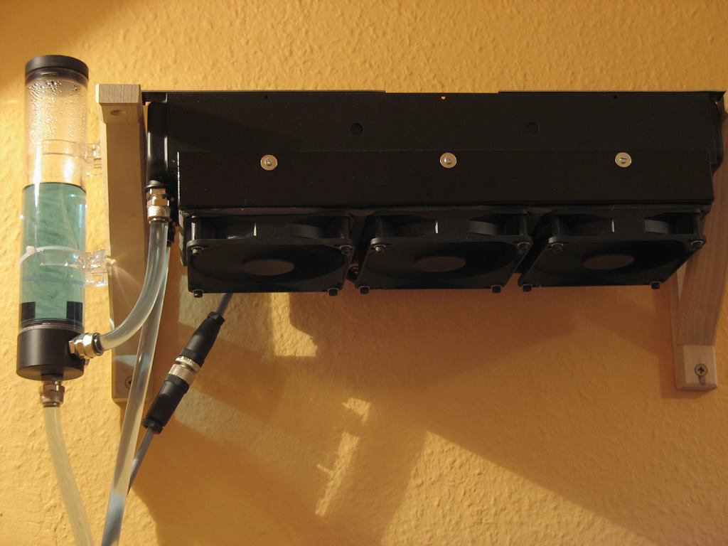

Externe Wakü :wink:
Cooles Sache.Aber wieso nichts im Deckel verbaut ?

Fein nur warum hast du den CPU Kühler so montiert ? Der ganze Luftstrom ist so im Eimer.Der Kühler muss nach hinten blasen und dann aus dem Case.Sehr positiv machen sich auch zwei Lüfter im Deckel die ins Case blasen.Dadurch wird die CPU,NB und Speicher spitze gekült.Mein Core 6600@3,2 Ghz ist im Idle bei 23-24 Grad und Last max 45 mit einem Mine Kühler.Ohne Deckenlüfter haben Speicher und NB etwa 8-10 Grad mehr und Idletemps sind auch 5-7 höher.Für den Deckel reichen aber 500 Upm Scythe oder vergleichbar.
ich hatte den thermalright im vorherigen gehäuse nach hinten blasend, aber schau mal wie wenig platz hinter dem case ist. die paar zentimeter sind auch keine optimale zirkulation, deswegen denke ich ist es in meinem fall ratsamer die luft nach oben raus saugen zu lassen.
2 silverlightning habe ich ja noch da. ist es da nicht sinnvoller die beiden rausblasen zu lassen, wenn ich hinter dem case nur so wenig raum habe? :confused:
Ich würde auch oben 2 einblasen lassen. Den vorderen stärker als den hinteren Lüfter drehen (z.B. 600 zu 400 rpm ), den Thermalright nach hinten ausblasen (z.B. 800 rpm). Von vorn nochmal 600 rpm einblasend für die Graka und das NT dann paßts. So hatte ich die Lüfter stehen und es war das effektivste für niedrige Temperaturen bei ertragbarer Geräuschkulisse. Den ungenutzten Plattenkäfig könnte man noch ausbauen um an der unten verbauten HDD durch mehr Luftzierkulation bessere Temperaturen zu haben

habe heute noch oben zwei lüfter eingebaut, werde aber nach deinen vorgaben noch einmal die drehzahlen feintunen ;)

Was sagen denn jetzt die Temperaturen? Laufwerk ist schick geworden, nur der Vorhang könnte den hinteren Lüfter etwas stören.
Wo ich gerade deine Verkabelung gesehen hab :drool: sehr schön geworden

Die Wakü ist deshalb extern weil der Rechner in einer relativ unbelüfteten Ecke unseres Wohnzimmers mit Schreibtisch darüber steht. Um so aber noch auf gute zukunftssichere Leistung zu kommen, und das dann noch im Wohnzimmer, wo ab und zu eine Babywiege steht. Da sollte es möglichst lautlos sein. Eigentlich wollte ich nen Mora in der Tischplatte versenken, bis der Holzhandel für das Holz 200€ wollte. Jetzt hängt halt nen Thermochill an der Wand :lol:
