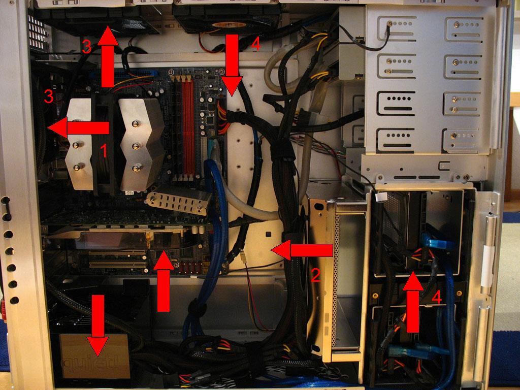

Also ich besitze zwar ein TJ-09 aber der Aufbau ist ja der gleiche.
Es waren bei mir Verlängerungen für alles dabei. Das Kühlkonzept finde ich klasse und wenn man die Lüfter tauscht und regelt, wird es schön leise. Da es ja einige interessiert habe ich mal ein Bild gemacht. Verbaut habe ich nur S-Flex 1200 die aber durch akasa fan controll herunter geregelt werden.
Kanal 1 800rpm
2 800rpm
3 730rpm
4 650rpm
Die Graka läuft per Riva-Tuner auf 60% Drehzahl und ist somit auch leise.
Die Temps nach 2h prime 49°C CPU idle 25°C:xmas:
Bilder gibts im Silverstone Aluinium Tower *Sammelthread*
MfG

hat das einen speziellen grund, dass du das netzteil gedreht hast?
Ja, das hatte nen Grund. Erstens hab ich gelesen dass es sonst einstaubt, und zweitens benutze ich es ja um den Luftstrom zu teilen. Wenn ich wirklich mal Zeit habe, verlege ich auch die Kabel noch mal neu. Aber das dauert glaub ich ewig, da ja auch Temperaturfühler verbaut sind. Bin mit dem Case sehr zufrieden!
