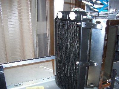

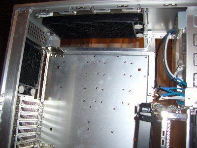

Radi einbau Beispiel
Da ich gerade dabei bin mein Case ein wenig aufzumöbeln, hier mal ein bsp. wie man 3 Radi`s im Gehäuse unterbringt.
2 x 240 + 1 x 120.
