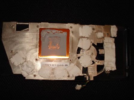

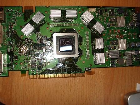

Hab mal ne blöde Frage. Habe meinen alten Kühler jetzt runter, Karte sauber gemacht und soweit alle passiv Kühlkörper draufgeklebt ... Jetzt würde ich von euch gerne wissen ob noch was fehlt ? Der HSI Chip ist doch der Brückenchip von PCIe auf AGP oder ??? Weil dafür ist auch ein Kühler dabei allerdings betraf das doch noch die alte 6600GT für den AGP Slot oda ? Hat ne 8800GT keinen NVIO Chip ??
Bisher hab ich auf den RAM's und auf den Spannungswandlern ( 7 Stück insgesamt ) passive Kühlkörper drauf.
Also ich hab das im Prinzip von meinem alten Kühler abgeguckt was da gekühlt wurde.
Fehlt da jetzt noch was ??
Im Anhang sind zwei Bilder. Einmal meine Karte mit den bereits aufgeklebten Kühlern und mein alter Kühler mit den "Kühlstreifen" ...
Für eine schnelle Info wäre ich euch dankbar :)
Die Bilder sind leider nicht die Besten. Zur Not kann ich auch neue machen.

Sieht doch ganz gut aus, sind doch alle Elemente die vorher vom Kühler abgedeckt worden sind wieder mit Kühlkörpern bestückt. Montieren und Temps überprüfen würde ich sagen ;)
