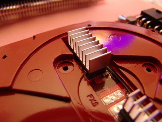

Montiert auf HD4870 mit Roter Platte, ohne Kupfer beilage, die meine Wackelt nicht, in die ausnehmung zwei Ram Kühler drauf geklebt.
Temps
Original 60° / 95°
Skythe 38° / 70°
Auf jedenfall eine empfehlung wert.

Jupp, bei der Ausnehmung der roten Platte habe ich auch RAM-Kühler gelegt. Die Werte sind richtig gut bei dem Scythe. Für die HD4870 umbedingt zu empfehlen.

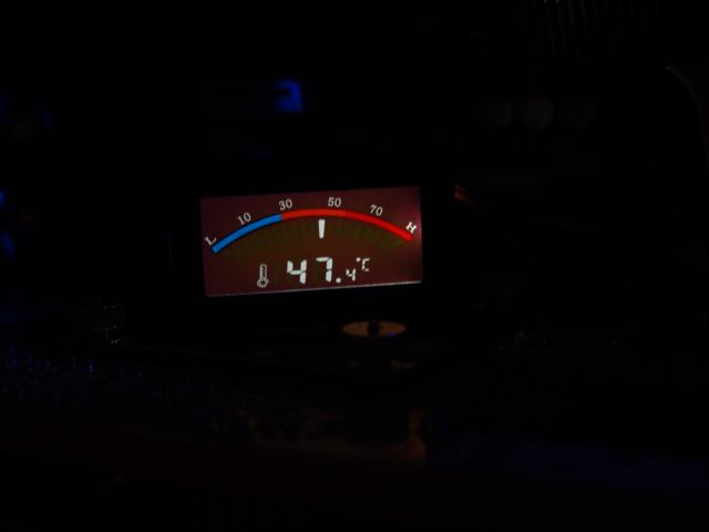

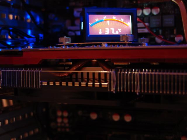

In einem anderen Thema, hab ich gelesen sollte mann nicht machen, da durch die Ram Kühler der lufzug geblockt wird und diese somit etwas wärmer werden, sind ja bei dem standartkühler ja auch keine drauf, bin am überlegen nochmalls zu zerlegen Kühler runter, und die Temps vergleichen, momentan ist die Temperatur in diesem Bereich ca.: 7 8° wärmer als der Gpu ?????
Hier ein foto wo ich den Senson in den nicht überwachten Bereich gegeben habe, qusi über denn Bereich wo auf der Roten Platte die Ausnehmung ist!!!!
Die Gpu Temp ist zu diesem Zeitpunkt 38°

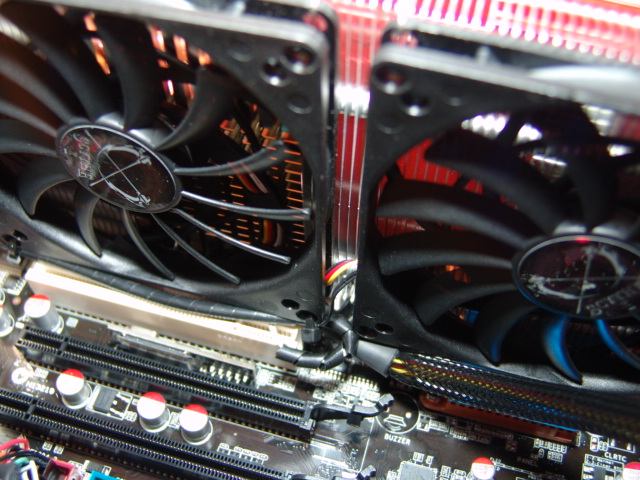

Hat hier eigentlich jemand Probleme mit seinem Musashi in Verbindung mit einer 8800GTX / ULTRA? Hab zwei davon und auch zwei Musashi's, aber die untere Karte wird irgendwie viel zu warm. Hab mit FURMARK bei der unteren nach ner halben Stunde Belastung 78° Core Temp aber nur 45° GPU Temp (kann auch sein das die Sensoren nicht richtig auslesen), die obere hingegen kommt nicht über 55° unter Last, was ja auch in etwa die Temperatur ist die der Musashi mit der 8800GTX schafft. Kann es eventuell sein das mein Kühler kaputt ist? Hab ja schon zig mal neu montiert und auch mal eine andere WLP benutzt (AS5 inkl. 3 std. Burn In).
Eventuell geh ich am Freitag einfach zu KM und tausch das Ding um, mehr als besser werden kann es ja nicht... :)
PS: Hier noch ein paar Bilder... :)

Auf die Spwas solltest du die Kühlerchen schon draufmachen. Ich weiß auch gar nicht warum die bei euch immer abfallen. Bei mir halten die Teile "bombenfest". Einfach nach dem abmachen des alten Kühlers die Rambausteine mit einem Radiergummi "abradieren" und danach mit Isopropanol reinigen und die Kühler raufkloppen. Hält richtig gut.

Die meinen haben sicher noch platz für zwei, drei 1/4 Umdrehungen, hällt aber gut, kein wackeln oder so. Siehst Du den bereich auf Deinem Foto wo der Grüne Aufkleber ist und die zwei Stempel? da ist die Karte um ca.: 8-10° wärmer!!!!! alls die angezeite GPU Temp.

Timallen in Deinem fall solltest DU auf jedenfall die kleinen Kühlrippen überall drauf kleben, sonnst wird es zimmlich heiss, anleitung und Bilder sind genug vorhanden.
