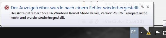

EDIT: Jetzt bekomme ich ständig im Officebetrieb auch kurz einen schwarzen Bildschirm, nach 3s ist alles wieder normal und ich bekomme von Windows folgende Meldung:

Schon mal Danke für die Tips! Mittlerweile kommt der Fehler schon beim Laden des Desktops, habe den PC mal aufgemacht und werde mal die GraKa von meinem Bruder probieren. Ist allerdings auch eine GTX460. Mal schauenm ob der Tip von Fantastiic funzt... Ist echt blöd!

Nee, dann wird das wohl nicht das Problem sein, diese Fehler zeigen sich sofort. Entweder mag die GTX nimmer, oder der Treiber ist im Eimer. Schau mal, ob die andere 460 mit dem Treiber funktioniert, dann gibt das schon mal Aufschluss darüber, ob was an deiner Karte dran ist.
