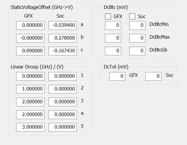

Es hat nie an der Software gelegen, dass sich der Treiber zurückgesetzt hat. Die originalen Takt-Frequent Einstellung von AMD ist schon ziemlich sicher angelegt. Die Karten von Partner-Boards sind allesamt übertaktet. An der Grenze, aber manche Karten sind damit wohl überfordert. Vor allem gescheit es im Teillastbetrieb, was sämtliche Benchmarks gar nicht aufdecken.
Bei StaticVoltageOffset (GHz->V) kann man bei RX 6000 die gesamte Volt-Frequenzkurve verschieben. Das tun die Board-Partner Anbieter mit der RX 7000 auch. Das Resultat bei falscher Einstellung ist, bei Volllast stabil und im Teillast-Bereich nicht.

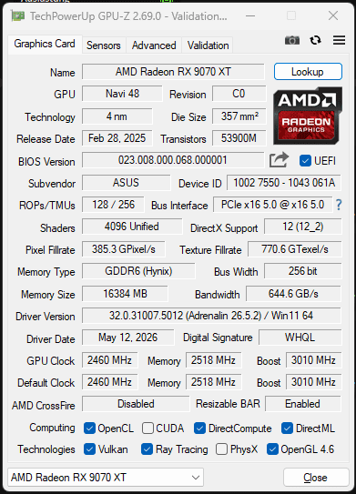

Ja den Eindruck habe ich auch, und wir haben uns deswegen die Werte der 9070 auch mal angeschaut. Asus ist da wohl etwas konformer.
Und hier für den anonymen Anfragenden, meine Screenshots.
