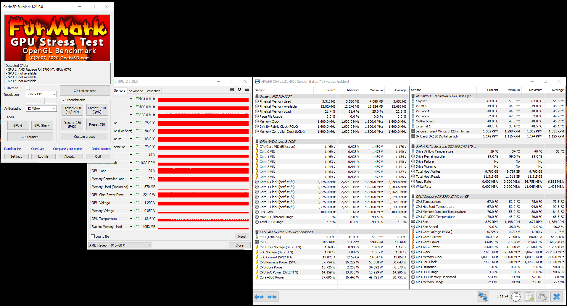

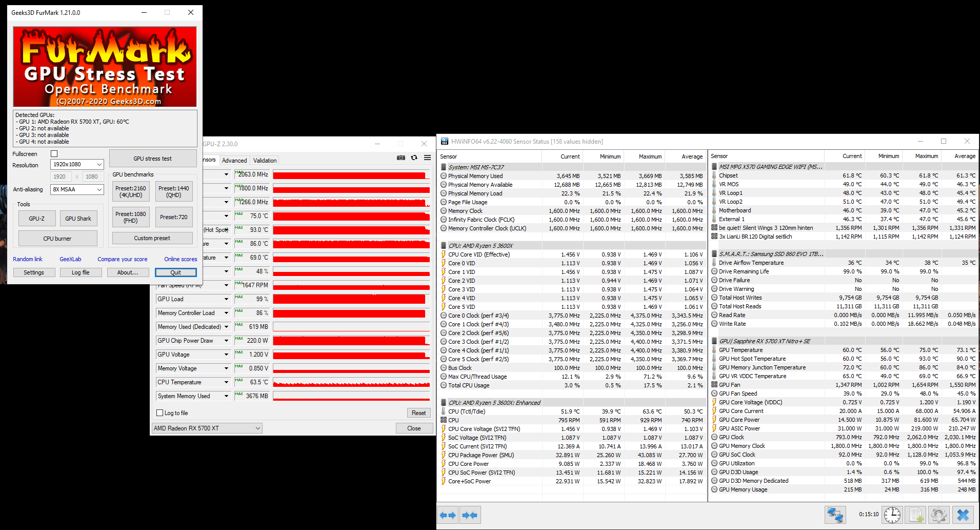

So ich habe FurMark mit 1080p und 8xMSAA 15min laufen lassen. FurMark Settings.png
FurMark.png (Leider verdeckt FurMark etwas. Bei mir ist GPU Clock/MemClock/SoCClock/GPU Temp/HotSpot/MemTemp/VRM Temp)
Die Werte sind super. Aber ich denke 1080p 8xMSAA ist noch zu low um mit aktuellen Spielen ein Vergleich zu stellen.? :unsure:

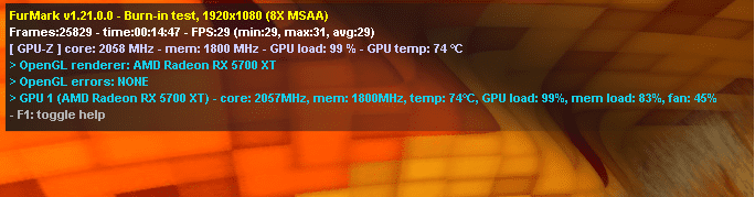

So nach 11min 30sek bei 1440p 8xMSAA eig fast Identisch. Nur 1-2°C Differenz.

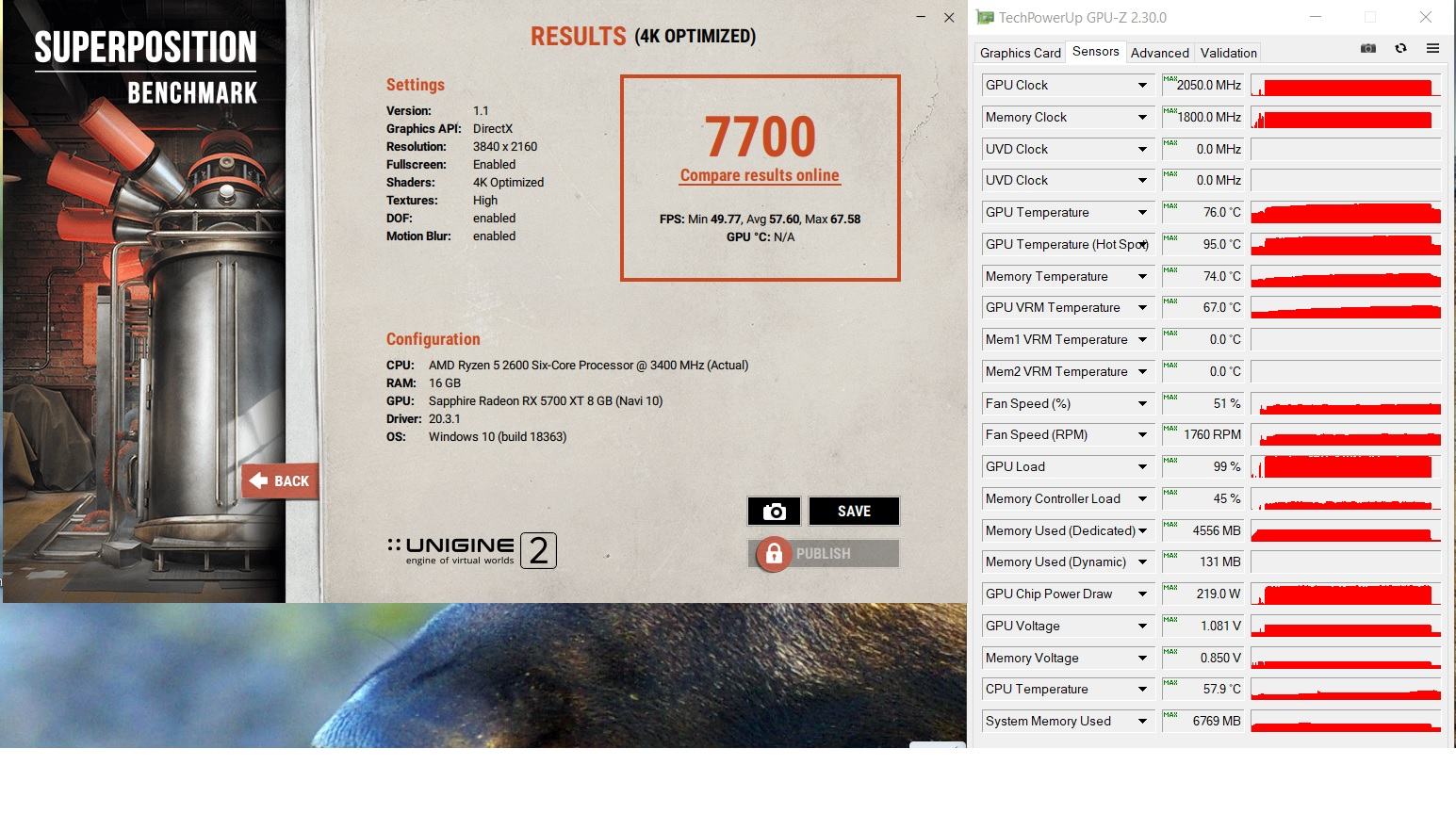

GPU Temp= 76° zu 68°
Hot Spot = 98° zu 83°
Mem Temp= 76° zu 72°
VRM= 71° zu 63°
Watt= 244W zu 202W
Ich weiß es ist ein Benchmark und im Spiel ändern sich die Werte, aber du hast trotzdem (also in meinen Spielen und meinen Test) immer eine bessere Temperatur, geringere Leistungsaufnahme
und geringer Verbrauch.
Ich hatte schon 3x 5700 XT und alle genügend getestet, du fährst mit Undervolting immer besser dazu hast du so geringe Leistungseinbusen ( Takt) ,die der Rede nicht wert sind.
Deine Werte mit Superposition Benchmark
Mit Undervolting

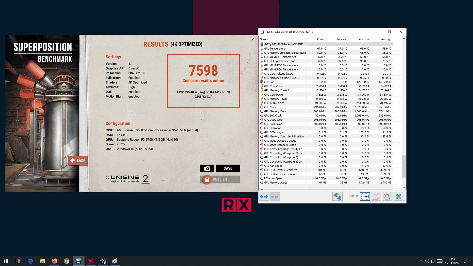

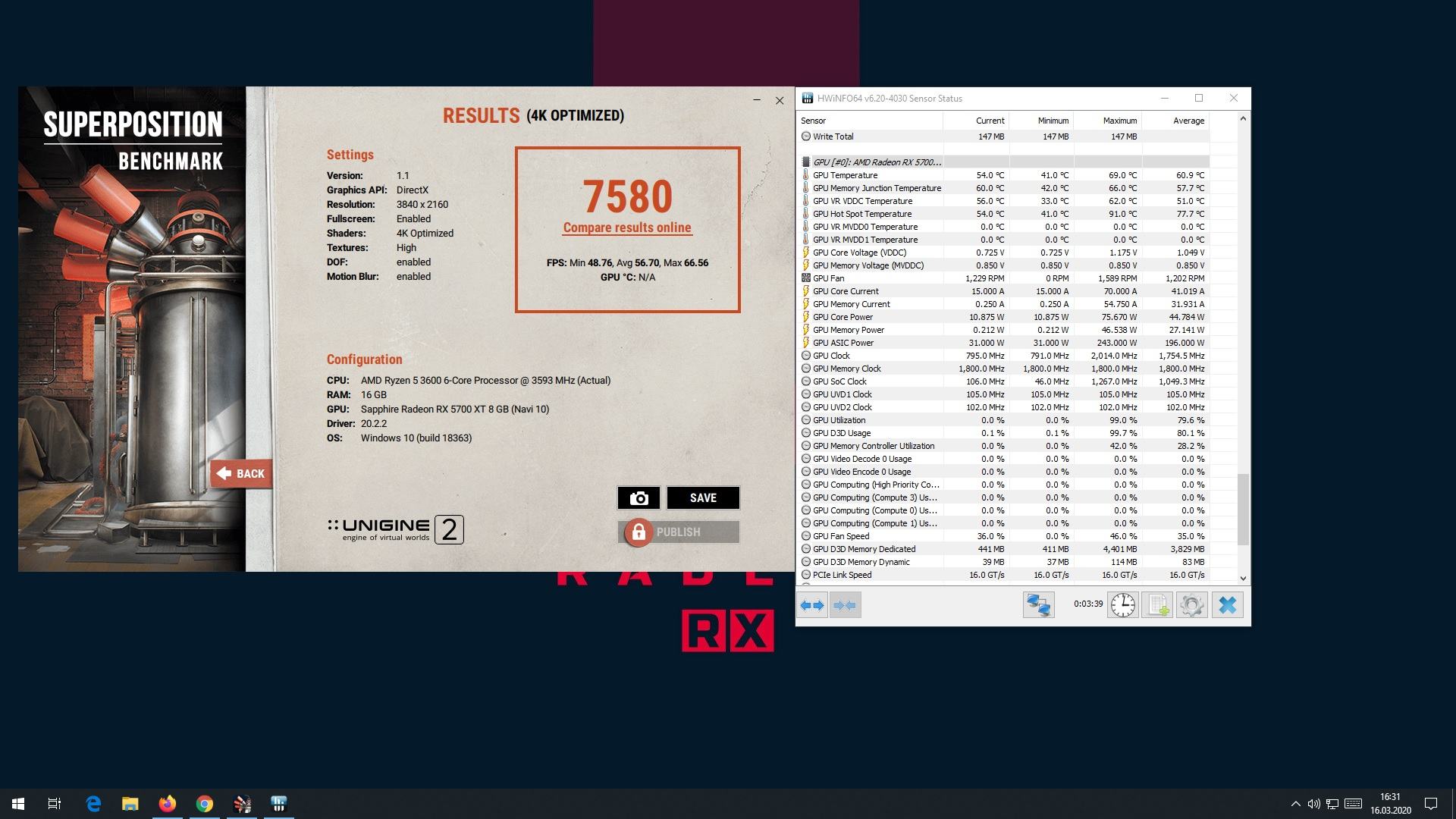

Ich hab mal auch Superposition mit selben Settings laufen lassen. Hab HWiNFO64 vor Start zurückgesetzt und das Screen ist 1sek nach dem Bench.

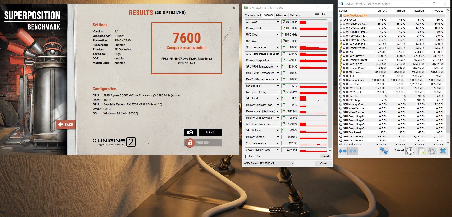

@Squall2010
Das ist ne recht passable Punktzahl, wie war deine Karte dafür genau eingestellt, GPU/Speicher Takt?

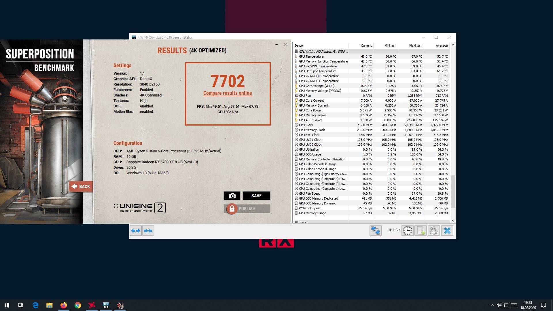

Einfach im ersten Bios, ohne was zu ändern.
GPU 2100MHz und VRAM 1800 steht im Treiber. Was erreicht wurde siehst Du ja.

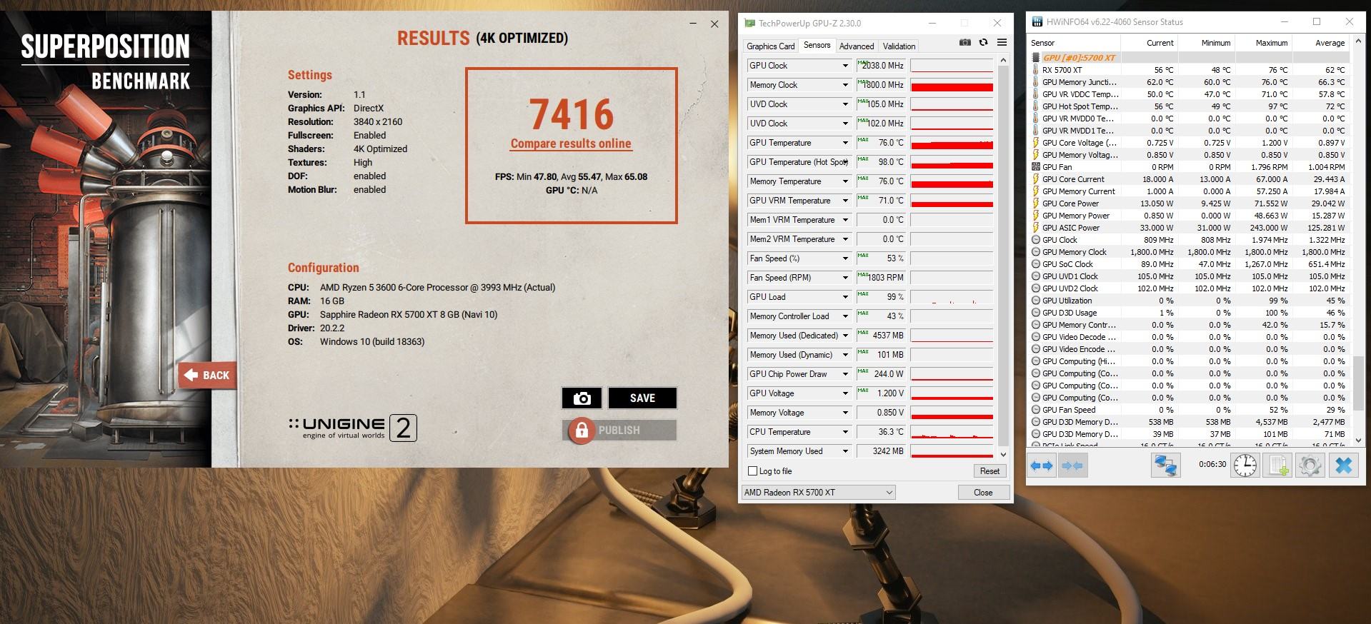

Da ich nicht arbeiten muss und mir langweilig ist:
1.175V (Stock)
1.150V
1.125V
1.100V
Nette Werte. :d
Ich habe mir gestern mal die Kraken Z73 bestellt. Dann kommen die 3 LianLi BR Lüfter unter die GPU und oben dann noch 3 zum abführen der Luft am Deckel und dann schau ich mal, was ich so mit meiner Karte schaffe. (Nur für Benchmarks, da es in Games vermutlich instabil ist)
Für jede 0.025V verringert sich die Temp um ~1°.
Nur sind die Temps bei mir eh schon gut, also so viel bringt es dann doch nicht, ausser paar MHz mehr im Boost.
Bis 1.050 kann ich runtergehen ohne am Takt zu schrauben.
Bei 1.025V schmiert der Bench ab.

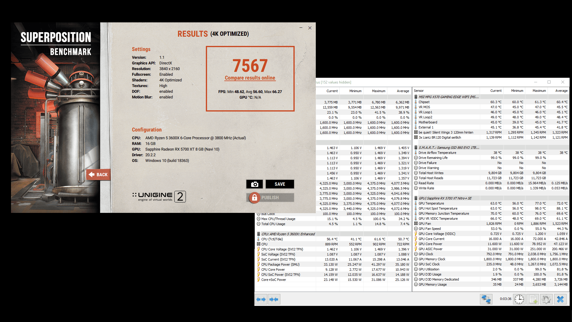

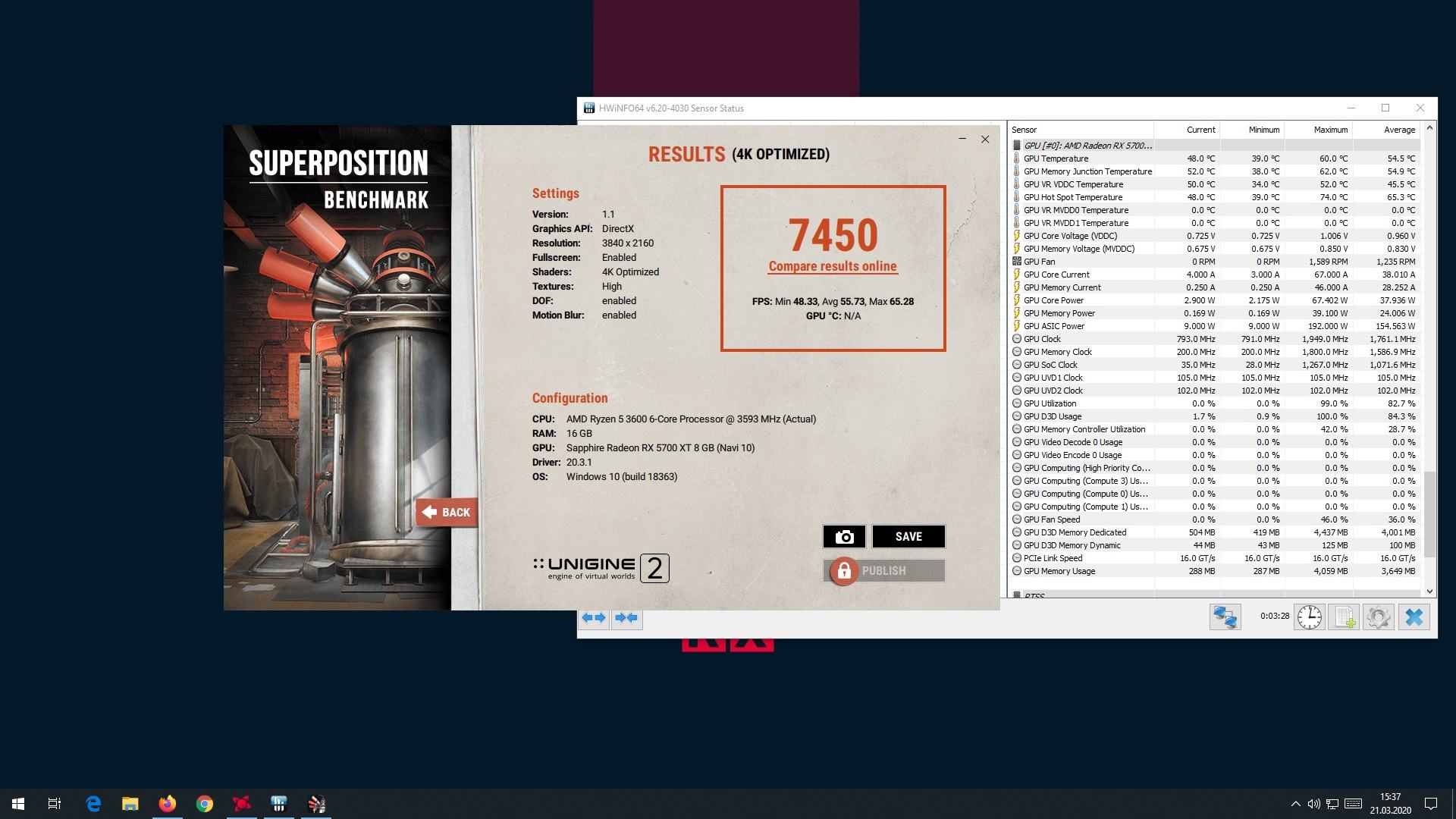

So, 2000Mhz @1V eingestellt.
Er Taktet immer ~50Mhz drunter.
Die Temps sind Sahne, da dran kann es nicht liegen.
