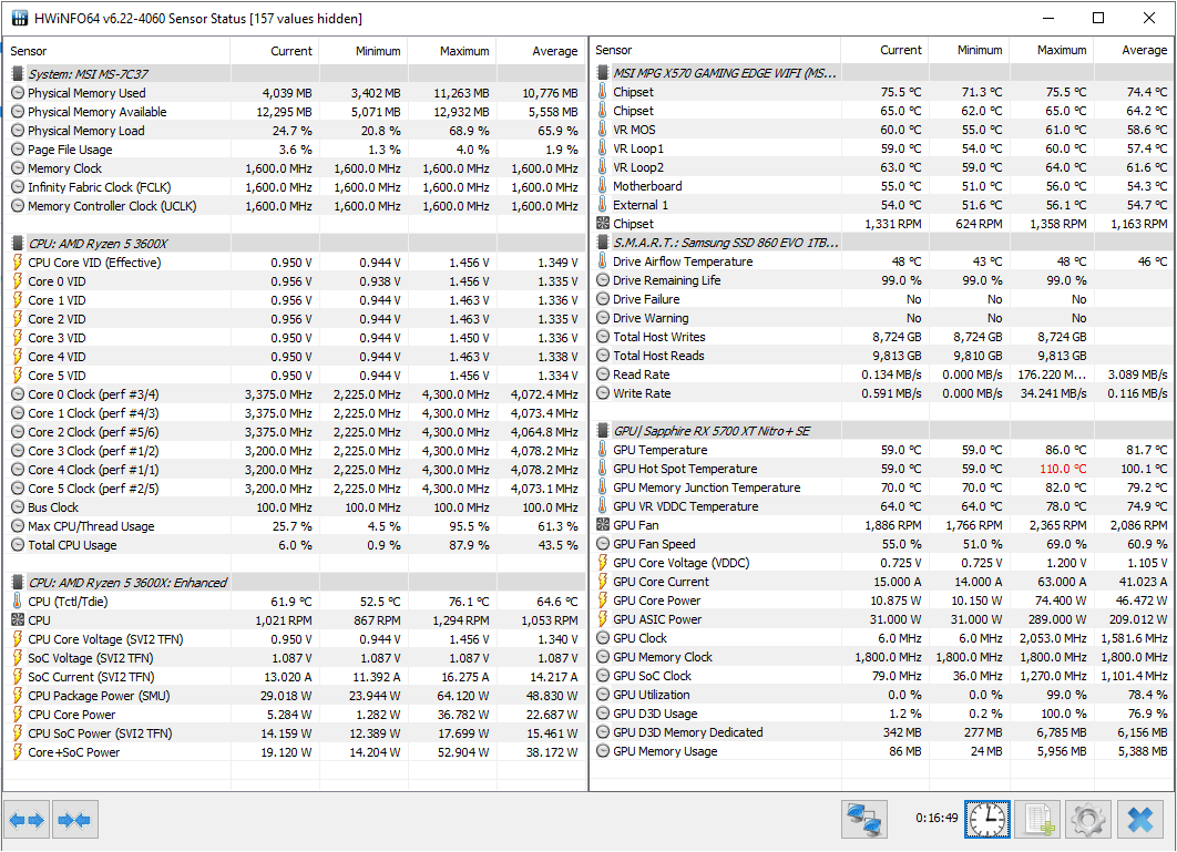

Hier einmal ein Screen von HWiNFO64, der Durchschnitt ist, da ich eine Minute auf dem Desktop war leider etwas verfälscht.
Mir geht es eigentlich um die maximal Temp vom Hotspot, welcher auch 110°C erreicht. (Ich habe mir den Wert ab 105°C als rot gestellt)
In diversen Benchmarks, sehe ich das die Temperatur da nur bei 70-75°C liegt von der GPU, bei mir sind es ja 86°C.

Na in nem kurzen Bench steigen die Temps natürlich net so stark an wie wenn du mal 2-3 Stunden spielst.Desderwesche Wakü ;)
Ja klar, das ist mir bewusst. :d
Aber die Temps erreicht die Karte ja direkt nach nur wenigen Minuten schon. Und man liest ja, das dies die beste Luftgekühlte 5700XT sein soll..
Da habe ich eigentlich bessere Werte erwartet. :/
was erreicht die Karte den im Leerlauf?
Sollte so bei 33 Grad liegen, wenn die Lüfter laufen, wenn deutlich mehr, könnte was am Kühler nicht stimmen ...

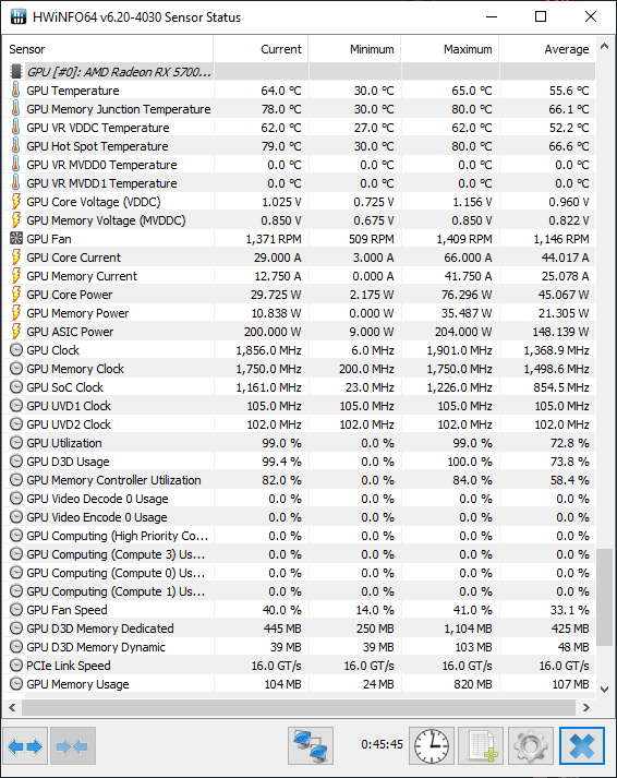

Die Werte sind ja gut. Welches Model der GPU hast du? Meiner Taktet ja ca. 200mhz höher und Strom frisst meiner deutlich mehr mit 280 max Wert.
Dieselbe wie Du nur mit dem Sec. Bios.
Und was für ein Gehäuse hast du?
Mit 6 Lüfter und die laufen mit 500-800 U/min.

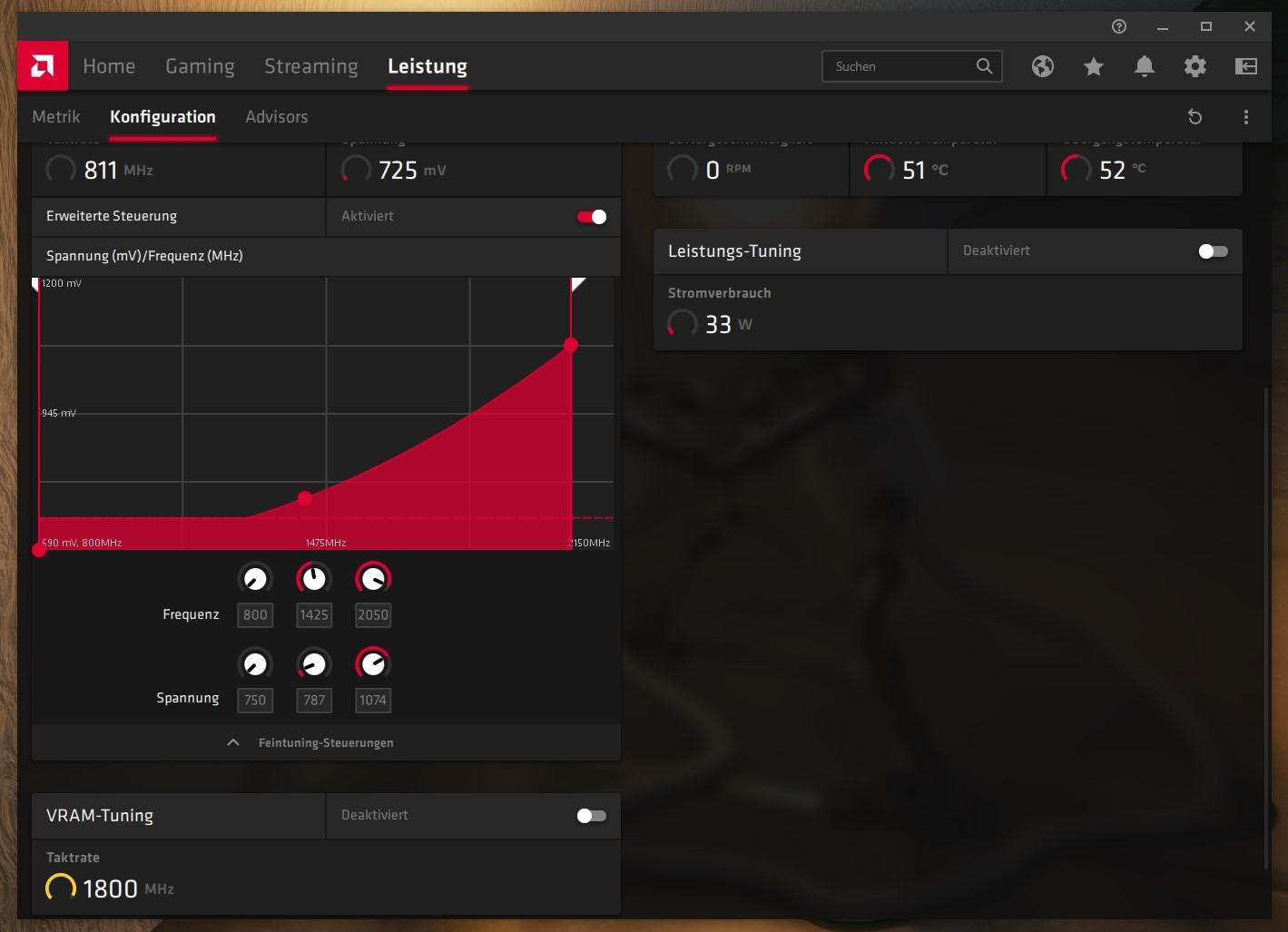

Ich hab's erst einmal per UV versucht.
Leider unstabil.
Standard mäßig ist bei mir
800MHz / 0,750V
1450MHz / 0,803V
2100MHz / 1,198V
Ich hatte einiges versucht. Zu letzt
800/ 0,750
1425 / 800
2100 / 1095
Division 2 ging ab einer gewissen Stelle/Zeit Freeze/Absturz. (ca. 4-6min)
Beim letzen mal, musste ich den PC neustarten. Da der Treiber nicht selbst zurück setzte.

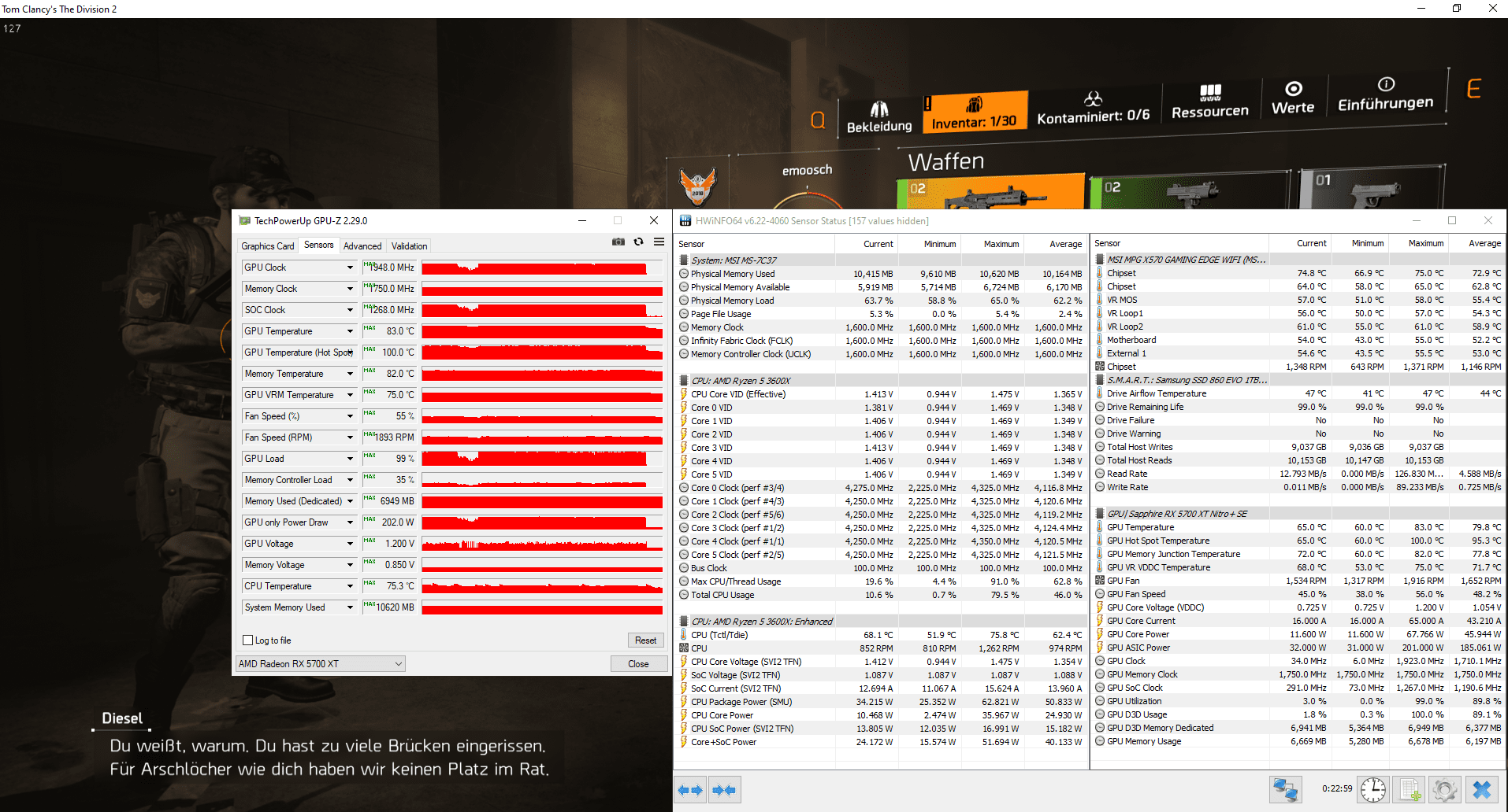

Jetzt habe ich es mal im SilentBios versucht mit dem 200W Limit.
Läuft besser und auch etwas Kühler, jedoch hätte ich mehr gehofft. :d
Ich hoffe das es einfach an dem scheiß Gehäuse liegt, da es mit der GPU und dem CPU Kühler echt eng ist und alles sich extra erwärmt.
JEDOCH, beim SilentBios ist das Spiel nach ca. 23min abgestürzt.
Hab von den Werten noch ein Screen gemacht. Ich weiß nicht ob es Zufall war, das es sich aufhing, aber ich werde es noch ein paar mal testen.

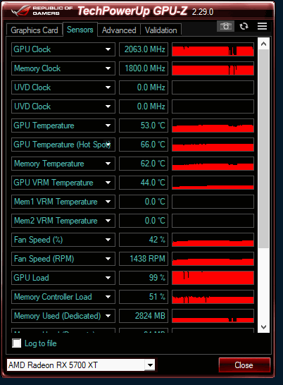

Die Angaben oder Vergleiche sind alle irgendwie komisch; sehe ich z.B. an den Durchschnittswerten^^
Eine aussagekräftigere Angabe mit hwinfo müsste erfolgen indem z.B. die aufgezeichneten Werte zurückgesetzt werden und die Sekunde danach sofort ins Spiel gewechselt wird und gespielt wird, ohne ins Pausenmenü zu gehen etc.
Emosch, Ich kann die Werte schlecht vergleichen, da auf meiner red devil 5700 xt zwei 120 mm Lüfter drauf sind, aber so auf die schnelle ist die Junction Temperatur mit 110 °C ganze 20 °C über meiner o_O
Gemessen an 1 Std. Spielen bei fast ständiger Vollast (80 - 99 %), 190 -225 W Verbrauch, 1850 MHz Speicher und durschnittlicher gpu-Frequenz so 1950 - 2000 MHz.
Würde also die Paste wechseln oder den Kühler etwas fester anschrauben.

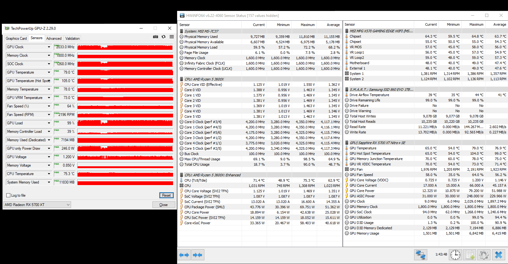

Ich habe das System jetzt im LianLiXL Case verbaut.
Die 3x LianLi BR120 Digital welche seitlich sitzen und Frischluft reinsaugen, laufen konstant auf ~1100rpm im Bios eingestellt. (Ohne den Staubfilter)
Rückseitig ist der be quiet Silen Wing 3 HighSpeed, welche raussaugt und mit 1300rpm läuft auch im Bios gesetzt.
So ist die Lautstärke noch angenehm, hörbar aber dennoch leise.
Die Temp. sind auf jeden Fall besser. In Fortnite geht der Chiplüfter vom Mainboard nicht mehr an z.B.
Und die GPU ist im Idle viel länger unter der 60°C bis der Lüfter angeht und auf 49/50 runterkühlt und ausgeht.
Die SSD ist auch 3-4°C kälter im Idle und Surfen etc. 36-37°C davor waren es 40-42°C
Ich teste das heute einmal mit dem OC Bios wieder und schaue wie es in Division 2 ist.
Und generell einige testest.
Auf jeden Fall, kommen die Tage noch 3 weitere LianLi BR120er unten rein, um Frischluft zu saugen für die GPU.
Oben an der Decke, wollte ich eig. bald ein 360er Radi verbauen, eine AiO für CPU. (vermutlich Kraken Z73)

Ich habe jetzt mal ca. 1h 43min Division 2 gespielt ohne groß das Ingamemenü zu öffnen.(1-2x kurz für neue Waffen)
Nur 1-2 kurze Ingame Videos kamen, die hab ich direkt geskipt.
Einmal war ich für 2sek auf dem Desktop zum nachschauen der Werte.
Die CPU lag im durchschnitt bei 61-62°C im Peak die 75,3°C
Warum die CPU überhaupt so warm wird, weiß ich nicht. Eig. wurde die nie wirklich so warm, wenn ich mich nicht irre, war mein Peak bei Spielen immer so 60-65°C :/
Die GPU ist wieder im Primary Bios. Mit dem 2nd Bios wär es vermutlich im Hotspot sogar unter der 100°C.
Der GPU Takt lag zu 95% über 2GHz, in manchen Szenen wie dem Menü oder so taktet er ja runter daher der durchschnitt.
Besser ist es so auf jeden Fall. Allein das der Chipsetlüfter nicht mal einmal an war, zeigt das der Airflow im Gehäuse deutlich besser ist so.
Ich werde es mal die Tage, wenn die weiteren 3 LianLi Lüfter da sind testen, wie gut es wird, wenn die 3 von unten noch mit zur GPU pusten.
Aber dennoch, ich hatte/hätte gehofft, das die GPU generell nicht so heiß läuft.
Was interessieren die AVG Werte, wenn es um die Max Temp. geht?
Das liegt weder an der WLP. noch am Anpressdruck, sondern an den fehlenden GH Lüftern.
Und mit den zusätzlichen 3 Lüftern unten wird die GPU vermutlich noch deuutlich kühler.
Bei so einem GH ist es am besten, wenn man oben und unten die Lüfter hat.
Mach doch nochmal ein Bild wie es jetzt aussieht.
Also wenn ich mir das hier so ansehe, bin ich von der Temperatur der Nitro+ SE sehr angetan, vor allem ist sie flüsterleise:
Aber die ist doch unter Wasser oder nicht? Daher nicht vergleichbar mit meinem System..
Wie soll man bei so einen Takt mit der Drehzahl solche Temps erreichen.. :d
Aber wieso ist der Hotspot kühler? :d
@Squall2010
Ich habe die 3 120er LianLi BR Lüfter seitlich zum reinsaugen für Frischluft und ein Be Quiet Silent Wings 3 HighSpeed hinten zum abführen.
Die Seitlichen laufen mit ~1100rpm, der hintere ~1350rpm.
Mache nachher noch ein Foto, wie es aktuell ist.
Die Werte wurden so ausgelesen, Karte ist nicht unter Wasser.
Meint ihr es ist ein auslesefehler?
Warum steht doch cpu load 99% ?
