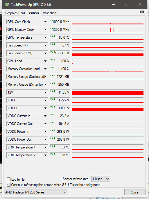

ich habe ein Problem mit meiner Sapphire R9 290 Tri-X OC (default: 1000 MHz GPU / 1300 MHz RAM), die ich im Januar gekauft habe. Bislang hatte die Karte nicht viel zu tun, seit diesem Monat zocke ich aber ein paar fordernde Titel (Witcher 3 und Fallout 4). Dabei fiel mir auf, dass die Lüfter der GraKa sehr laut werden (in recht kurzer Zeit). GPU-Z angeworfen, es werden bis zu 90° C erreicht, innerhalb von wenigen Minuten. Es wird zwar noch nicht heruntergetaktet, aber mir persönlich wird es da zu laut. Erst habe ich ein Problem mit dem Airflow in meinem Gehäuse angenommen, allerdings werden auch bei offenem Gehäuse 86° C erreicht. Der Kühlkörper der GraKa selber ist aber noch ziemlich kühl, er lässt sich noch länger problemlos anfassen. Ein Heruntertakten auf den Referenz-Takt für Hawaii (950 GPU / 1250 RAM) bringt nur leichte Verbesserung, es werden immer noch 80° C erreicht. Eigentlich sollte die Sapphire ja bessere Werte aufweisen als das Referenzdesign, aber das sieht hier nicht wirklich danach aus. Zumindest finde ich solche Temperaturen nirgends bei Tests etc. Hat die Karte selber einen Schuss (schlecht sitzender Kühlkörper etc)?
Idle hat die Karte bei offenem Gehäuse 38°C, die CPU 29°C.
Da ich die Karte ja noch nicht ein Jahr besitze, wäre ggf. ein Austausch eine Option, je nachdem wie kulant Sapphire da ist... ansonsten Umbau auf einen anderen Lüfter.

GPU-Z bei offenem Gehäuse:
Normalerweise sollte die sich irgendwo zwischen 72°C und 78°C bewegen und dabei auch nicht weiter als 45% mit den Lüftern aufdrehen. Entweder hast du eventuell eine extrem schlechte Gehäusebelüftung oder der Kühler sitzt vielleicht nicht richtig auf der GPU auf. Wenn du noch Garantie hast und es nicht an der Gehäusebelüftung liegt, dann würde ich das Ding einschicken. 90°C sollte die Karte mit dem Kühler niemals erreichen, nicht einmal im Hochsommer! Wenn die Garantie aber bereits abgelaufen wäre, dann hätte ich den Kühler mal abmontiert und mit neuer Leitpaste versehen...
Die Gehäusebelüftung habe ich ja versucht auszuschließen, indem ich das Gehäuse offen lasse - dennoch 85° C. GPU-Z Screenshot habe ich eben noch im OP eingefügt. Raumtemperatur sind gerade einmal 20.2 °C...

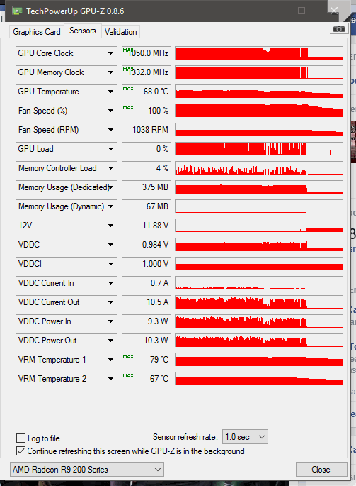

So, Morpheus ist heute gekommen. Umbau ging problemlos vonstatten, mit den beiden Noctua NF-F12 Lüftern ist das Ding sogar bei 100% noch deutlich leiser als der Originalkühler.
Mit Furmark wird der VRM1 leider sehr warm, aber das sollte beim Spielen ja nie so auftreten (was es auch nicht tat beim Zocken)
So sieht es jetzt aus:
Furmark Original GPU 1000 MHz, Mem 1300 MHz: GPU 90°C, VRM1 94°C, VRM2: 64°C (nach 3 Minuten 1440p 2xMSAA)
Fallout 4 Original GPU 1000 MHZ, Mem 1300 MHz: GPU 85°C, VRM1 91°C, VRM2: 58°C (ca. 10 Minuten)
Furmark Morpheus GPU 1000 MHz, Mem 1300 MHz: GPU 73°C, VRM1: 100°C, VRM2: 71°C (nach 30 Minuten 1440p 2xMSAA)
Fallout 4 Morpheus GPU 1000 MHz, Mem 1300 MHz: GPU 62°C, VRM1: 75°C, VRM2: 67°C (ca. 30 Minuten)
Fallout 4 Morpheus GPU 1050 MHz, Mem 1332 MHz: GPU 68°C, VRM1: 79°C, VRM2: 67°C (nach ca. 60 Minuten)
Ich bin sehr zufrieden, und kann den Morpheus nur weiterempfehlen ! Danke nochmal an alle Helfer !
