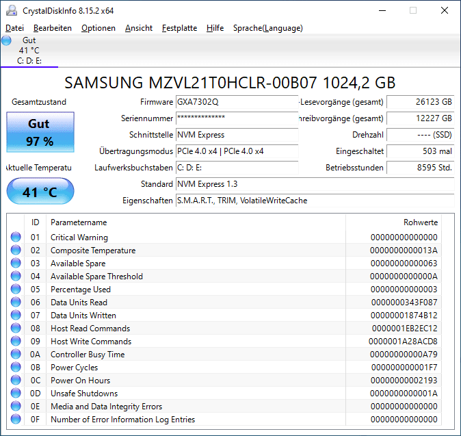

behauptet CrystalDiskInfo der Zustand sei 99%.
Wobei der Zustand dort die falsche Bezeichnung ist, da diese Anzeige normalerweise auf den verbleibenden spezifizierten P/E Zyklen der NANDs beruht und nichts mit einem Gesundheitszustand zu tun hat! Die durchschnittliche Lebenserwartungen eines Menschen in Deutschland beträgt etwa 81 Jahre, mit 20 hat man also etwa ein Viertel davon runter, was dann bei CDI zu einer Anzeige von 75% führen würde, aber die wenigsten 20 jährigen würde sich zu nur noch als 75% gesund bezeichnen und auch manch 80 jähriger, bei dem Anzeige vielleicht noch 1 wäre, ist noch fit wie ein Turnschuh!

Habe die 00B07 Version und über Reddit eben die 7702 aufgespielt. Die Performanceschwankungen sind total wild. Von 800MB/s bis 7000MB/s ist alles drin im Read

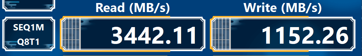

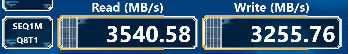

SAMSUNG MZVL2512HCJQ-00B00 512.1 GB
Was having issues with R/W speed not running at pcie gen3.0 standard
I went from GXA7301Q to GXA7801Q
Increased R/W from 3400/1100 to 3500/3200
@spyfly THANK YOU! Danke!
