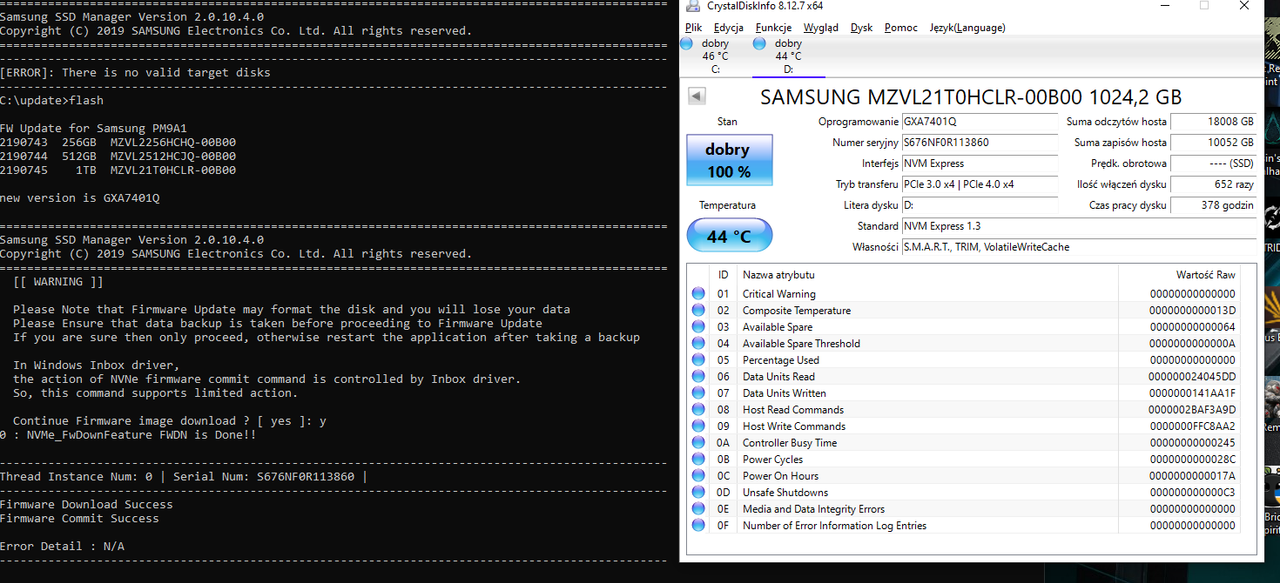

mein herzlichen dank geht an dieser stelle an mindfactory - auf anfrage bzw. reklamation wurde mir das update für die 256GB/512GB und die 1TB version zugesandt. dies ist also nicht für die 2TB version, sondern nur für die kleineren modelle!
ich übernehme keinerlei haftung oder gewähr für eventuell auftretende schäden!
der download enthält die aktuelle version mit anleitung und tools zum update auf GXA7401Q.

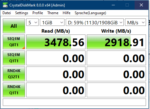

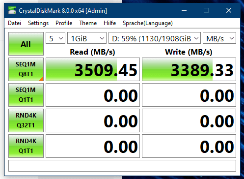

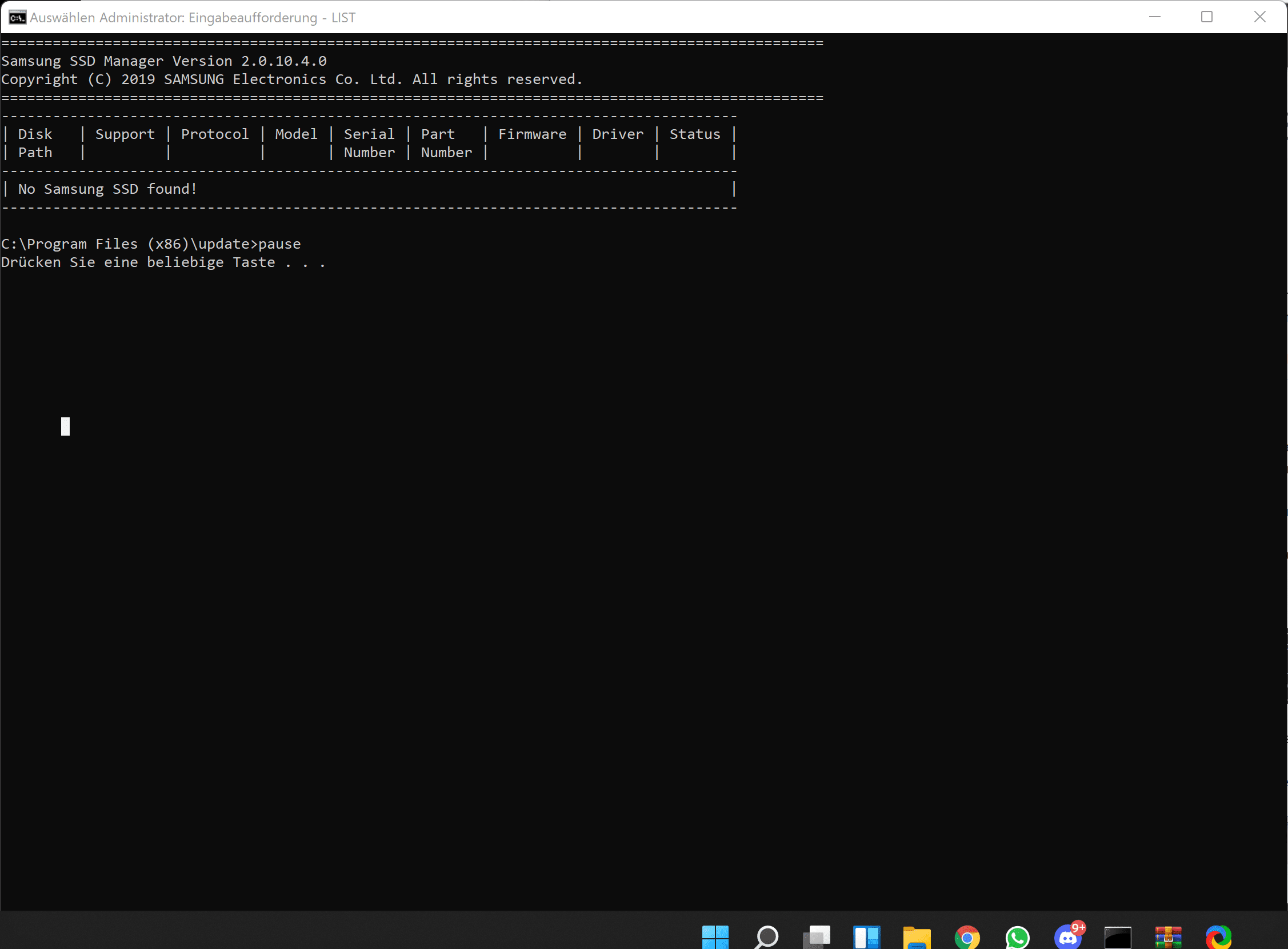

Ich habe die 2x2 TB im Raid 0 mit Windows da drauf laufen. Wenn ich wie in der Anleitung "LIST" in CMD eingebe, wird nix erkannt. Ich schätze mal dass es nicht klappt mit Raid 0 + Betiebssystem da drauf?
Das nervt etwas. SIeht so aus als müsste ich mein Raid 0 erstmal auflösen.
Oder mache ich was falsch?

Einfach das Update-Packet auf dem MediaCreation USB Stick ausgepackt speichern und über den Stick booten Repair->Troubleshooting->CMD Prompt.
Dort hatte ich dann mit LIST meine primäre NVMe gefunden und konnte sie updaten.
Grund wird sicher ein Lock von Windows auf dem Device sein.

Ich habe eben meine 1TB PM9A1 unter laufendem Windows geupdatet, und es hat problemlos geklappt. Lediglich den "Disk Path" mußte ich vorher anpassen, da meine SSD als "1" aufgelistet wurde.
Vielen Dank für das Bereitstellen der neuen Firmware..

Wenn ichs mir nochmal so durchlese...
Windows auf der SSD ist nicht das Problem. Sondern mein Raid 0.
Im Raid 0 werden die ssds weder von samsung magician, crystal diskinfo noch sonstigen programmen erkannt
