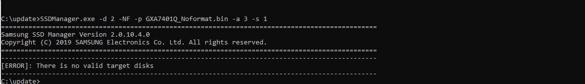

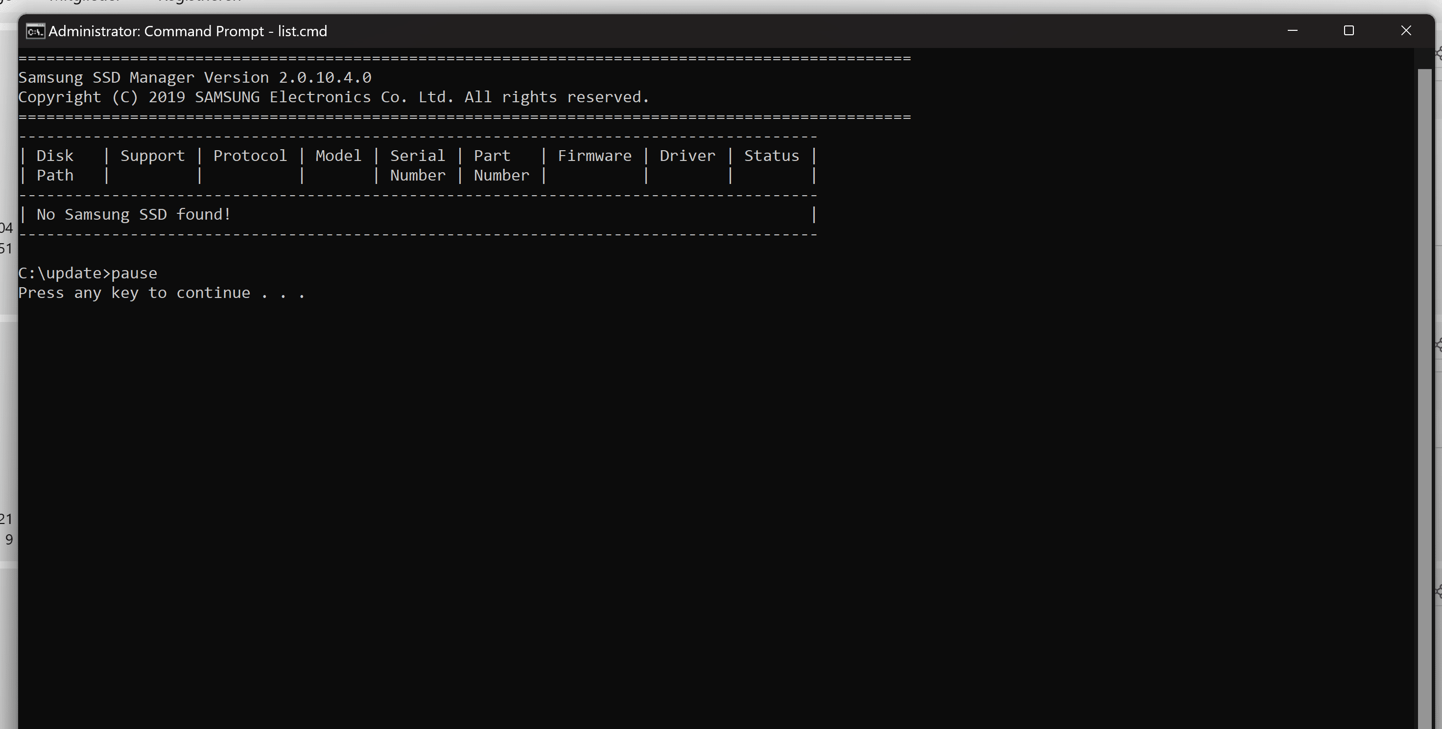

Hallo zusammen,
bei mir wird beim LIST-Befehl kein SSD-Laufwerk gefunden. Könntet ihr mir vielleicht Hinweise geben, wie ich dieses Problem lösen könnte? Im Diskpart wird die SSD richtig angezeigt: PM9A1 Drive Firmware Revision: GXA7301Q. Sie ist im BIOS, Gerätemanager und Datenträgerverwaltung sichtbar.
Vielen Dank!

Ich hatte das als ich noch Raid aktiv hatte bei meinem GE78HX, da ist Raid ab Werk aktiv und ich musste das erst deaktivieren ich habe allerdings auch 2 NVMe verbaut. Wobei ich neulich ein Gerät in der Hand hatte, da war Raid aktiv mit nur einer SSD, also der Controller war aktiv.
Danke für die Information. Leider ist das bei mir nicht der Fall. Ich habe das BIOS überprüft und es läuft nicht im RAID-Modus.

Habs schon gesehen, da ist aber nur die "Noformat.bin"-Datei drin.
Update ---> erledigt.
Ich habe im anderen Update-Paket die GXA7801Q-Datei eingesetzt und in der flash.cmd-Datei (Befehlsskript) die Versionsnummern aktualisiert.
Dann hat der Firmware-Update funktioniert.

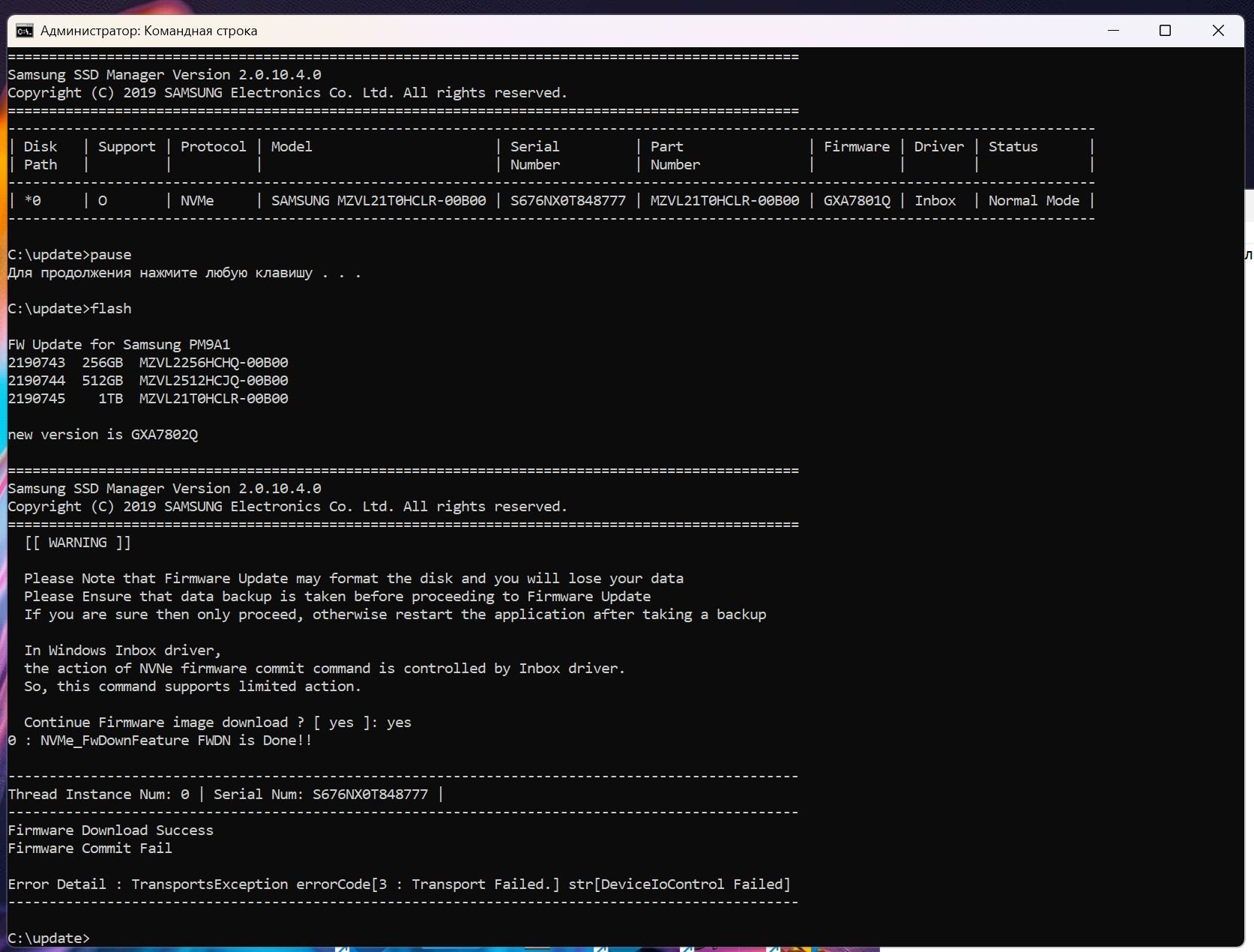

Hello. Please excuse my English. I have a Samsung PM9A1 1TB SSD. I tried to upgrade to GXA7802Q. When updating it gives an error in CMD

Hi Kupa,
please check the attached document.
On page 4 you will find your mistake.
