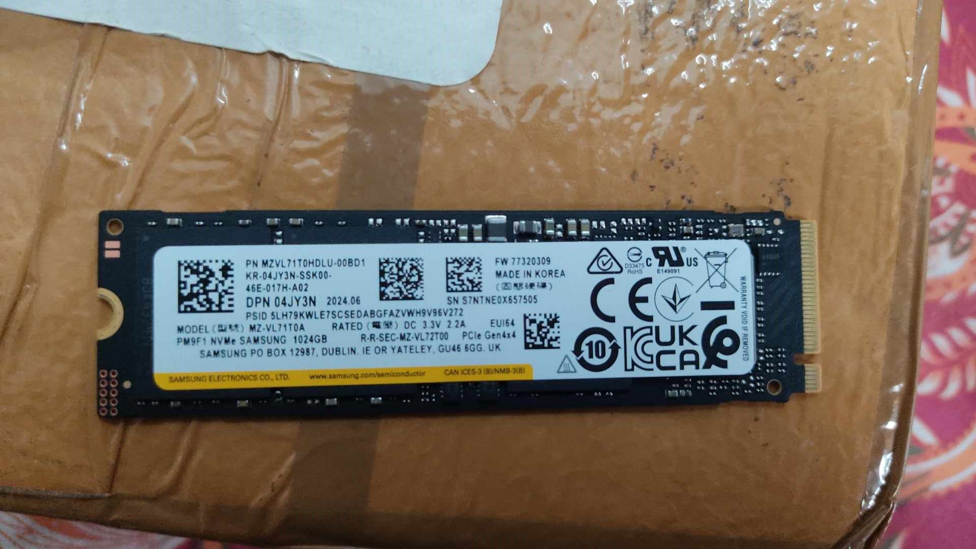

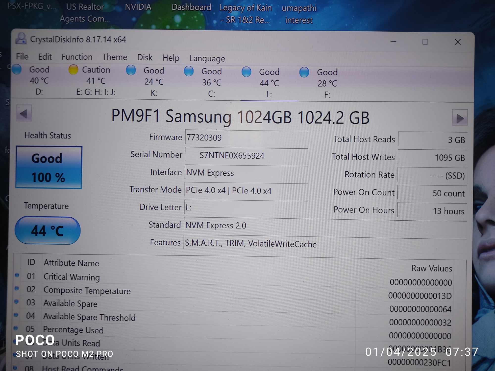

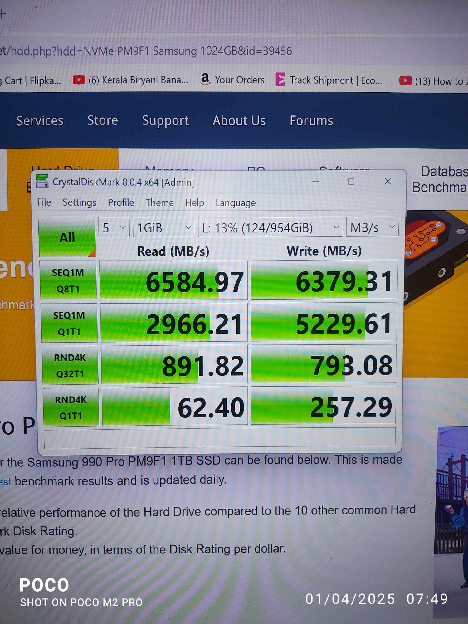

Ich habe die Angebote auf meinem lokalen Facebook-Marktplatz durchgesehen und eine Samsung PM9F1-Festplatte gefunden. Neugierig geworden, habe ich gesucht und festgestellt, dass es sich um die OEM-Version der 990 Pro handelt! Der Preis ist auch in Ordnung, etwa 58 USD / 54 Euro für 1 TB. Ich kenne die Probleme der 990 Pro, die zu schnellem Leistungsverlust führen, und kenne einen Firmware-Fix dafür. Ein ähnliches Problem wurde bei der 980 Pro im Einzelhandel festgestellt, und es gibt hier ein Firmware-Upgrade dafür, das gut dokumentiert ist. Ich kann jedoch nichts speziell zur PM9F1 finden.

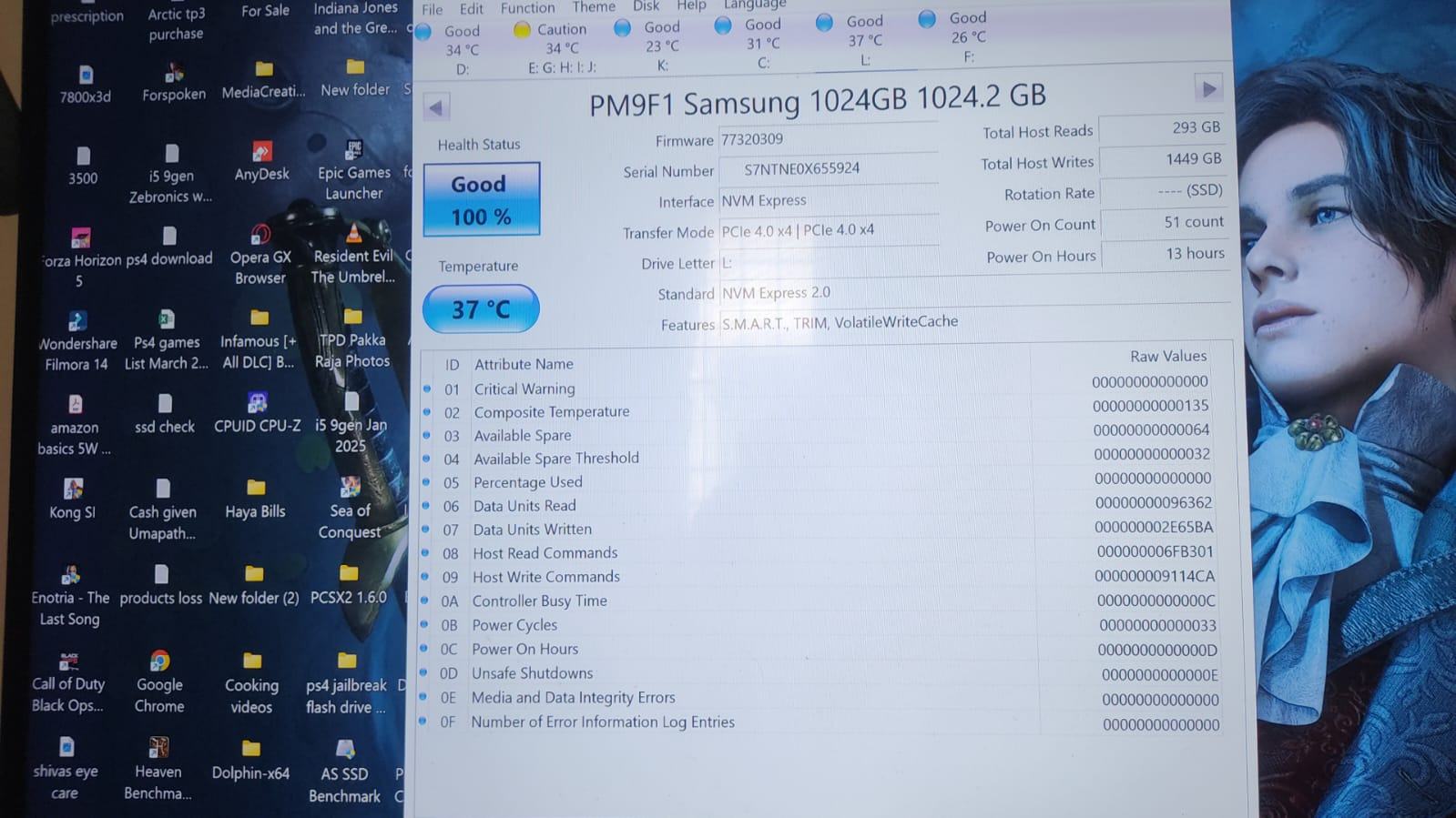

Anbei einige Bilder der Festplatte und Screenshots von CrystalDiskInfo.
PM9F1
FW 77320309
PN MZVL71T0HDLU-00BD1
PS: Eine Besonderheit ist mir aufgefallen: Die Festplatte wurde im Juni 2024 hergestellt. Ich habe aber um einen zweiten Screenshot gebeten, und er hat mir einen zur Verfügung gestellt.
Die gesamten Host-Lesevorgänge haben sich von 3 GB auf 293 GB erhöht. Die Gesamtzahl der Host-Schreibvorgänge stieg von 1095 GB auf 1449 GB. Die Anzahl der Einschaltvorgänge stieg von 50 auf 51. Die Betriebsstunden blieben unverändert bei 13 Stunden. Halten Sie das für normal? Ich habe gelesen, dass die Verschlechterung tatsächlich durch abnormale Lese- und Schreibvorgänge verursacht wird, selbst wenn man nichts tut, was auch hier der Fall zu sein scheint. Glauben Sie, dass derselbe Fehler auch hier vorliegt? Kennt jemand eine Lösung? Danke!
Ich habe vor paar Monaten einen Test geschaut, dortige PM9F1 wurde im Januar 2024 hergestellt und hatte FW 77320009. Also nichts ungewöhnliches und die xxx-309 entspricht schon womöglich der gefixten FW von 990Pro. Ansonsten ist die Hardware zu 99% gleich mit der 990Pro:
Nichts Ungewöhnliches. +290GB Lesen und +350 Schreiben nach einem Einschaltvorgang - das sind 3-4 Benchmarks, kann man schnell laufen lassen innerhalb einer Stunde.
Crystal Disk Mark Ergebnisse scheinen etwas schwach zu sein, ist aber normal, wenn diese SSD in einem AMD-System über Chipset-Lanes betrieben wird. In dem richtigen M.2-Slot werden die Ergebnisse entsprechend besser sein.

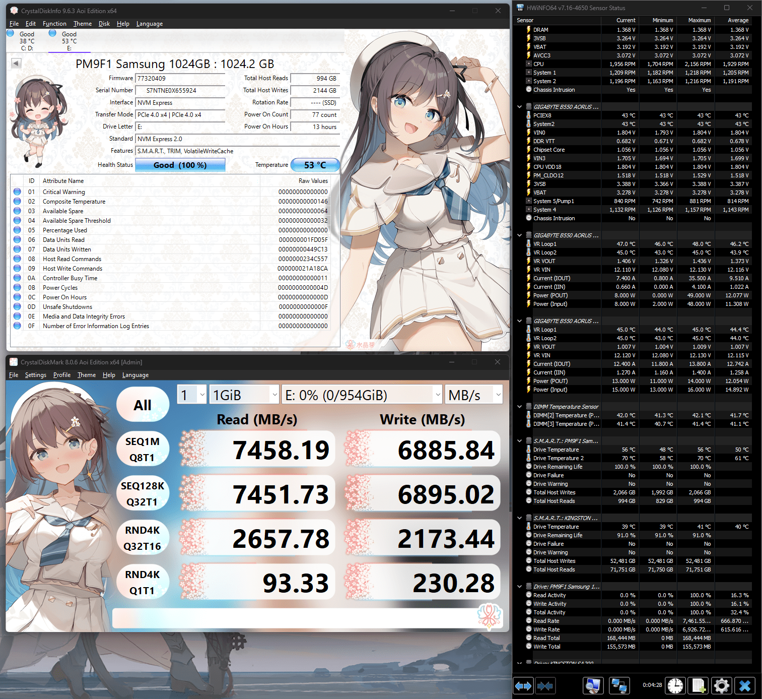

Ich wollte nur ein Update zum PM9F1 geben. Ich habe ihn mir schließlich gekauft. Da es erst einen Tag her ist, kann ich nicht viel dazu sagen.
Ich kann mit Sicherheit sagen, dass der PM9F1 von Dell OEMs entfernt wurde. Ich habe ein Firmware-Update dafür auf deren Website gefunden: https://www.dell.com/support/home/en-in/drivers/driversdetails?driverId=3WVH5
Es scheint, dass es (FW 77320409) einige Instabilitäten und Bluescreens behebt, die durch DRAM-Spannungsspitzen verursacht wurden. Ich habe das Update-Dienstprogramm ausgeführt, und das Update war innerhalb von 5 Sekunden abgeschlossen. Ich habe irgendwo gelesen, dass ein Neustart des PCs nach dem Firmware-Update Bluescreens verursachen kann. Daher ist es möglicherweise besser, den PC nach dem Update herunterzufahren.
Ich habe auch einen einzelnen CrystalDiskMark-Lauf als Referenz ausgeführt. Das gleiche Update ist im Anhang.
Ryzen 5 3600
Gigabyte B550 Aorus Pro
PM9F1 mit PCIe Gen4.0 x4-Steckplatz
Ich habe den serienmäßigen M.2-Kühlkörper des Motherboards verwendet, ohne den Aufkleber auf der SSD zu entfernen. Die Festplatte erreichte während des Betriebs maximal 57 °C. Ich habe keine Dauerbelastungstests durchgeführt.
PS: Ich habe keine Garantie auf die Festplatte. Ist der Aufkleber nur ein Aufkleber oder eine Art Wärmeableitungsfolie? Verbessert das Entfernen die Temperatur?

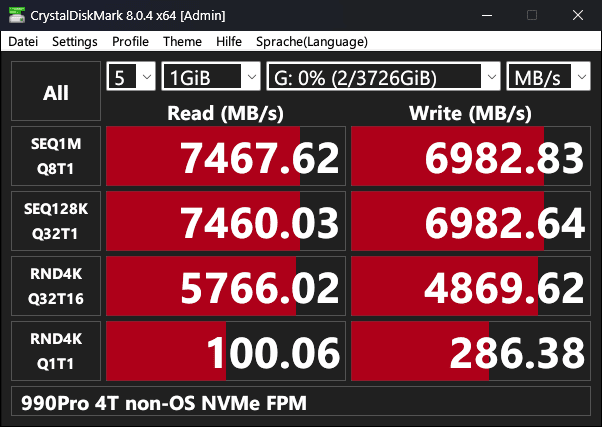

Die PM9F1 performt so wie sie sollte. Hier meine 990Pro, wenn ich im Magician keinen Performance-Tuning (FPM) mache:
und hier mit Full Power Mode:
Mit FPM wird sie allerdings wärmer. Die PM9F1 hat diese Möglichkeiten natürlich nicht und arbeitet wie eine normale 990Pro @ default.
Dass Du in der dritten Zeile weniger hast - hängt stark vom System ab. Ich habe schon 5807 MB/s mit Ryzen 5800X3D gesehen = 1.418K IOPs - immer noch weniger als 1.600K im Datenblatt.
Du hast 2657/2173 MB/s = 650/530K IOPs - ist einem älteren Ryzen 6-Kerner geschuldet, spielt aber in der Praxis kaum eine Rolle.

Einen Kupfer-Aufkleber, der Wärme ableitet, haben OEM-SSDs nicht. Und da Du sowieso keine Garantie darauf mehr hast - kann man ruhig entfernen. Versprich Dir aber nicht allzu viel davon - sinkt Deine Temps vielleicht um 1-2 Grad Celsius.

Danke für die Screenshots zum Vergleich. Wie du schon sagtest, liegt der Wert des Q3216, abgesehen vom plattformbedingten Wert, nicht weit vom Standardwert des 990 Pro entfernt. Ich habe ihn schließlich für etwa 48 € bekommen, was ich für ein ziemlich gutes Preis-Leistungs-Verhältnis halte. Gibt es übrigens ein Datenblatt? Ich habe danach gesucht, aber keins gefunden. Es ist hier nicht aufgeführt: https://semiconductor.samsung.com/ssd/pc-ssd/

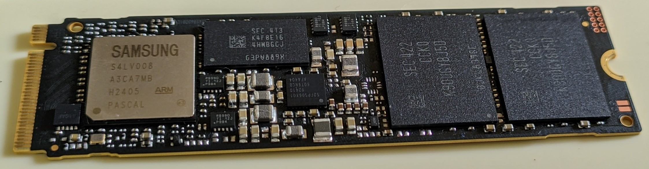

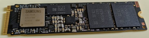

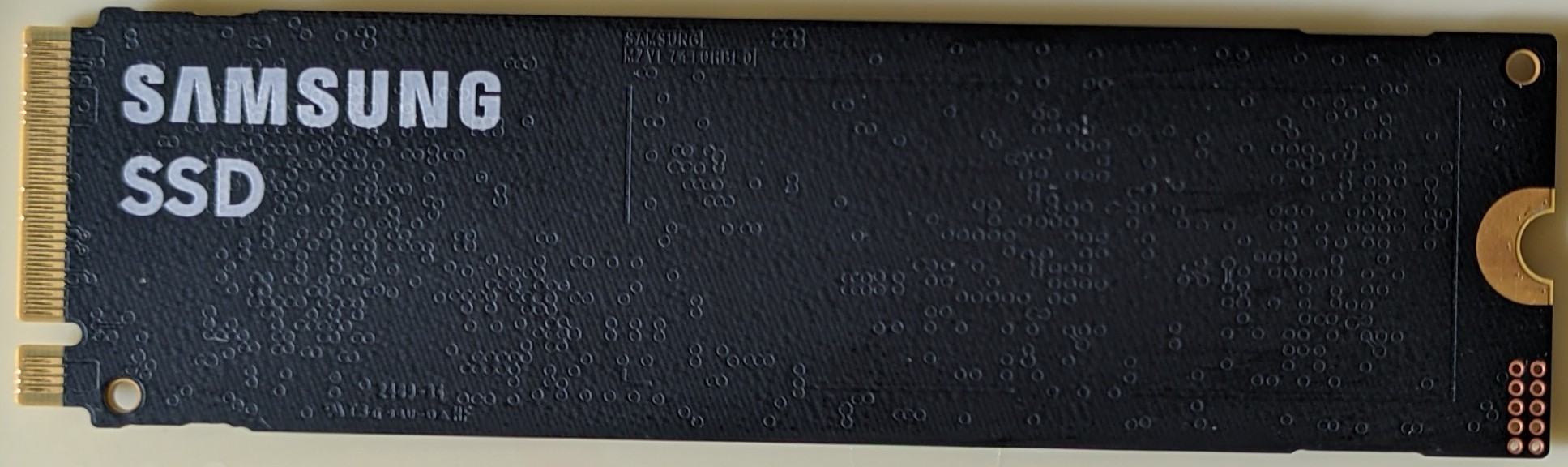

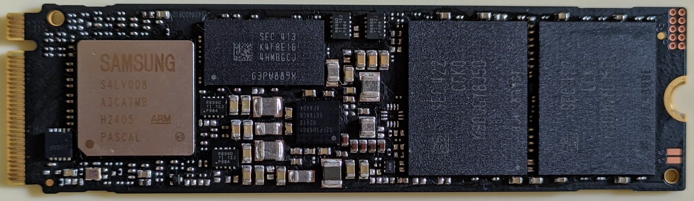

So, ich habe den Aufkleber entfernt und ihn mit 99,9%igem IPA und Wattestäbchen gereinigt. Ich plane, einen Coolleo HR-10 Kühlkörper damit zu verwenden.
Anbei ein paar Fotos der Leiterplatte, die ich mit meinem Handy aufgenommen habe, falls sie jemandem helfen könnten.

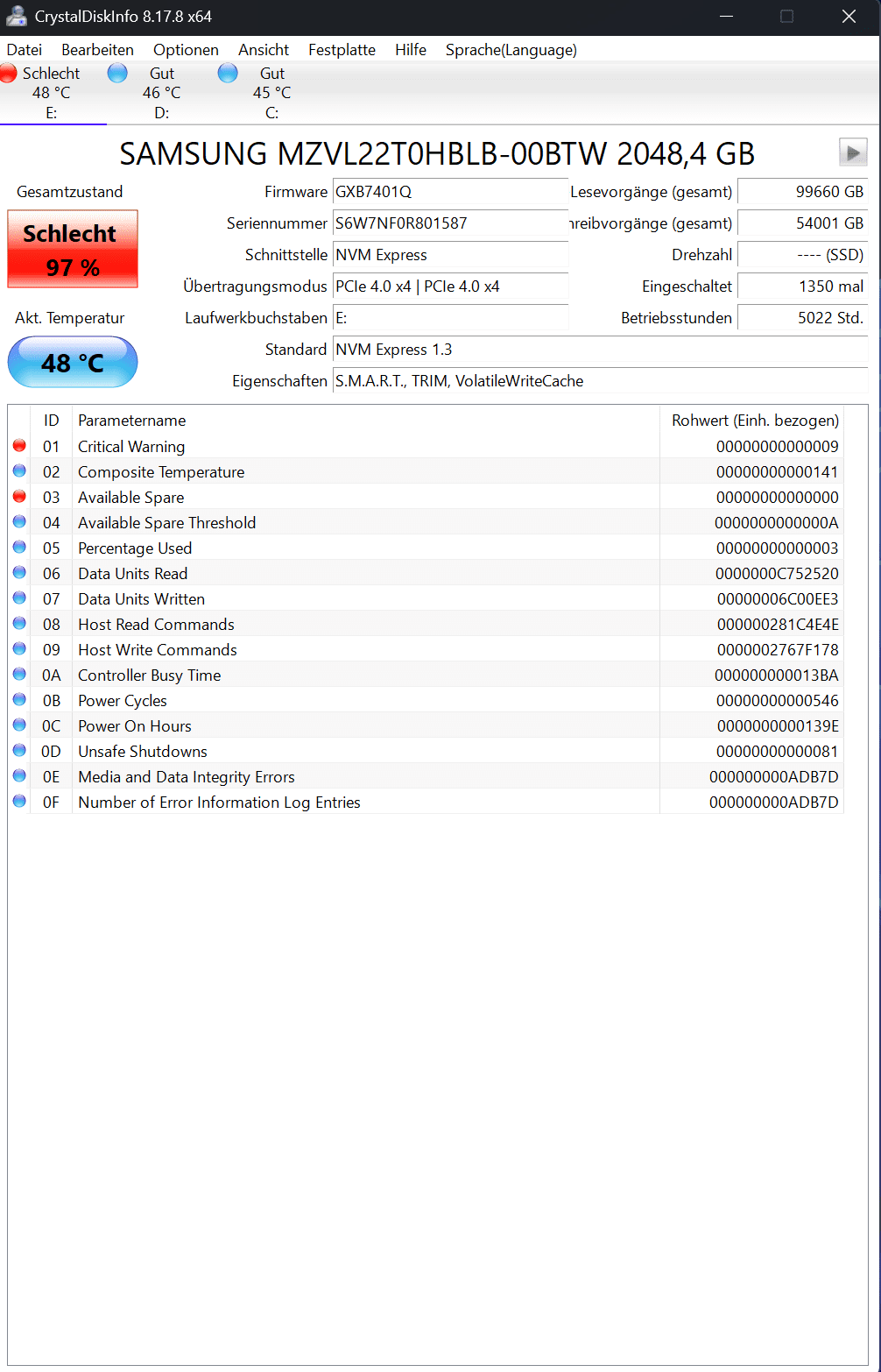

Bei mir hat sich gerade eine (von 2) MZVL22T0HBLB-00BTW (2TB) verabschiedet. Sie ist im Readonly Mode und man bekommt kaum noch Daten von ihr gelesen... FW ist GXB7401Q und alle Update Tools, welche es gibt, erkennen die SSD nicht. Sie SSDs stecken in einem MSI GE77HX 12UHS. Hat da ggf. noch jemand ne Idee, wie ich da die aktuelle Firmware raufbekomme ?

Meinst den read only Status bekommt man auch mit der aktuellen Firmware nicht mehr weg?
Deine SSD ist durch den FIrmware Bug verschlissen. Falls da noch Gewährleistung über den Händler drauf ist reklamieren, ansonsten nen Fall für die Tonne.
Der Schaden ist bereits entstanden, da hilft jetzt auch das Firmware Update nichts mehr.
Wenn man denn im Read Only State überhaupt noch eine neue Firmware aufspielen kann. Die FW steht ja auch im NAND und wenn der Controller den Read Only Status konsequent umsetzt, dann wäre damit kein FW Update mehr möglich. Ansonsten fürchte ich, dass spyfly recht haben könnte:

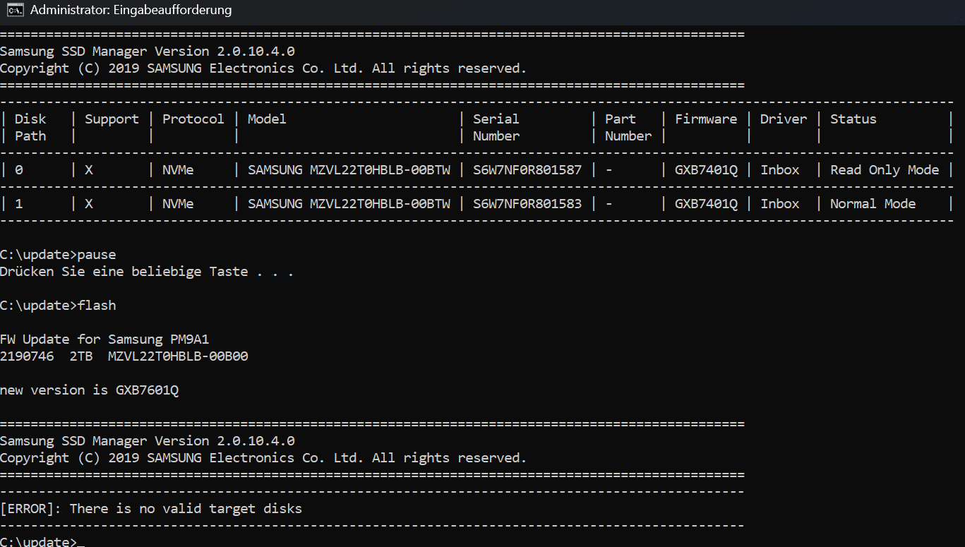

Ich habe versucht, die GXB7802Q zu flashen, aber es hat nicht geklappt. Entweder ist sie nicht für dieses Modell (2 TB PM9A1) geeignet oder sie ist trotz des namens älter.
Die genaue fehlermeldung lautet wie folgt:
Code:
Fail
Error Detail : TransportsException errorCode[3 : Transport Failed.] str[DeviceIoControl Failed]

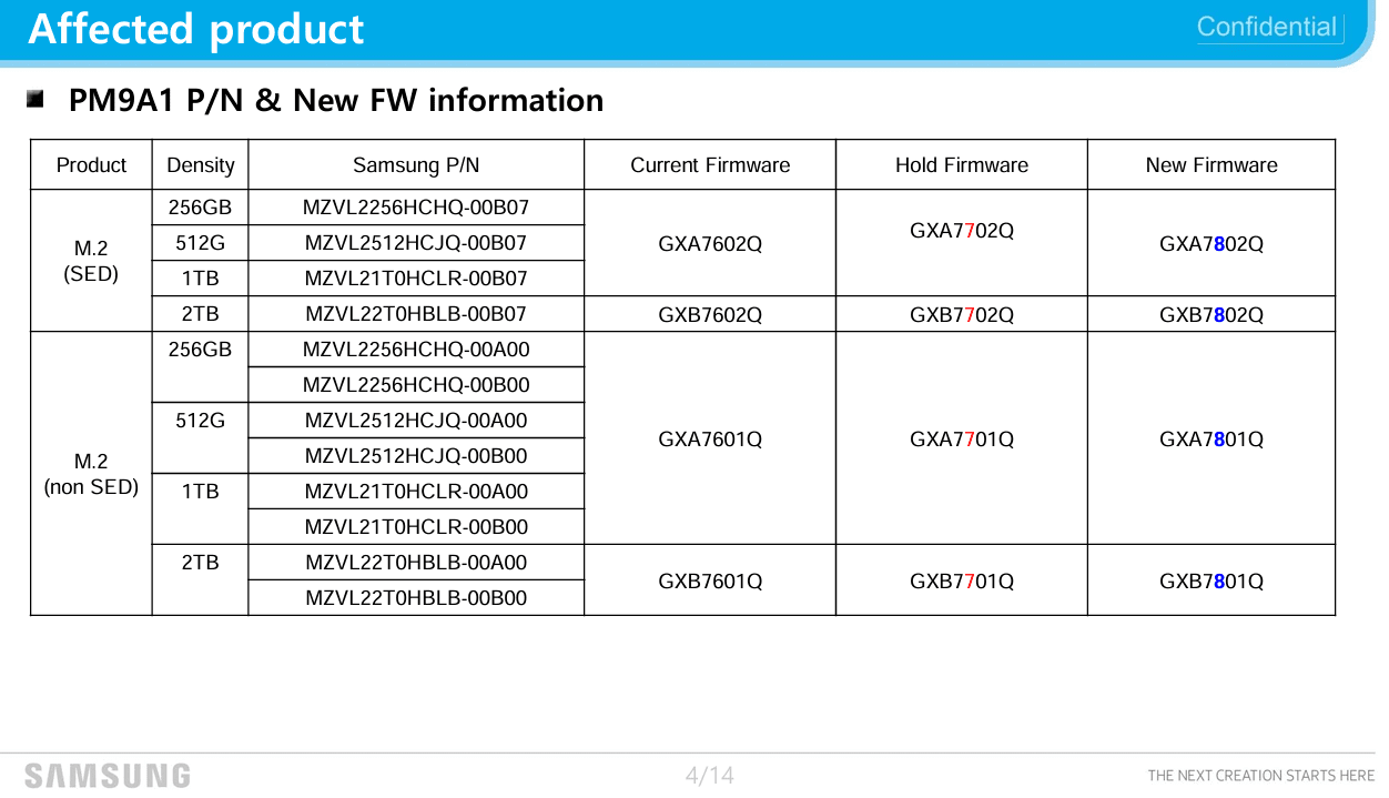

Welche Artikelnummer hat deine 2TB PM9A1?
Vermutlich die MZVL22T0HBLB-00B00
---> siehe Bild im Anhang
Du brauchst dann die Fw GXB7801Q.

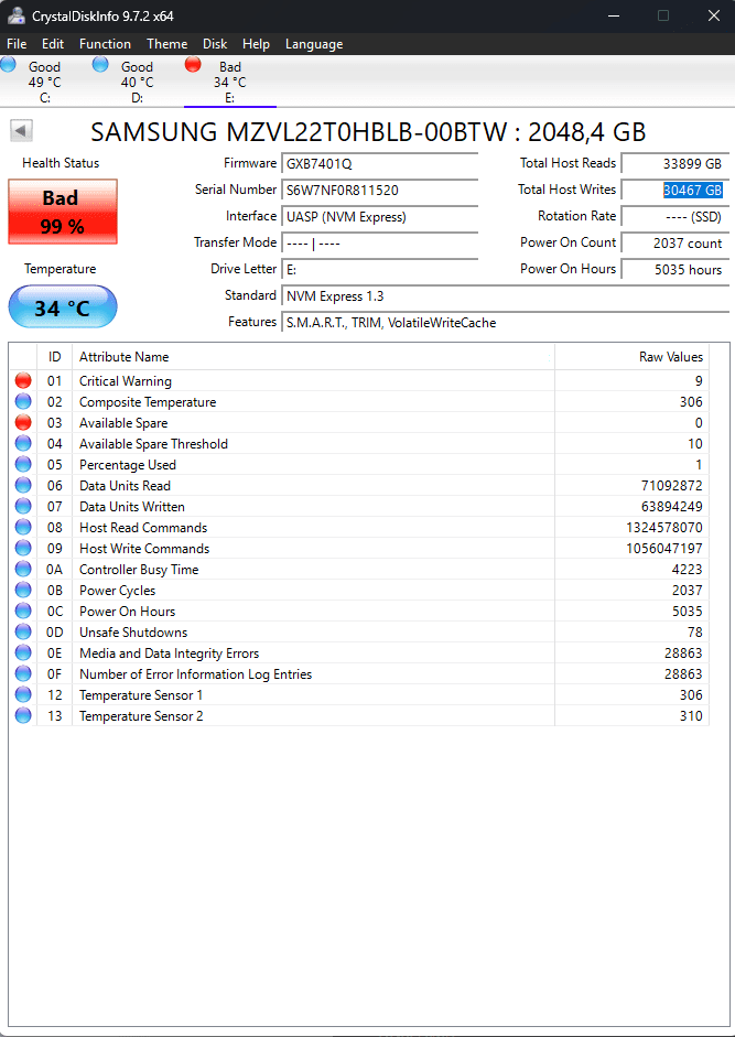

I am also an MSI Creator Z16P B12UGST user. I have the MZVL22T0HBLB-00BTW model NVMe SSD, and it has switched to read-only mode. When I connect it using a USB NVMe adapter, I can still use it, but I cannot update the firmware. When the SSD is installed in the laptop, it immediately goes into read-only mode.
Interestingly, when I use it via a USB NVMe adapter, I am able to write data to it, but the behavior is very unstable — some of the data I write remains, while some of it disappears after a while.
At this point, I have no choice but to throw it away. After a total of 30,467 GB written, my SSD is basically dead.
