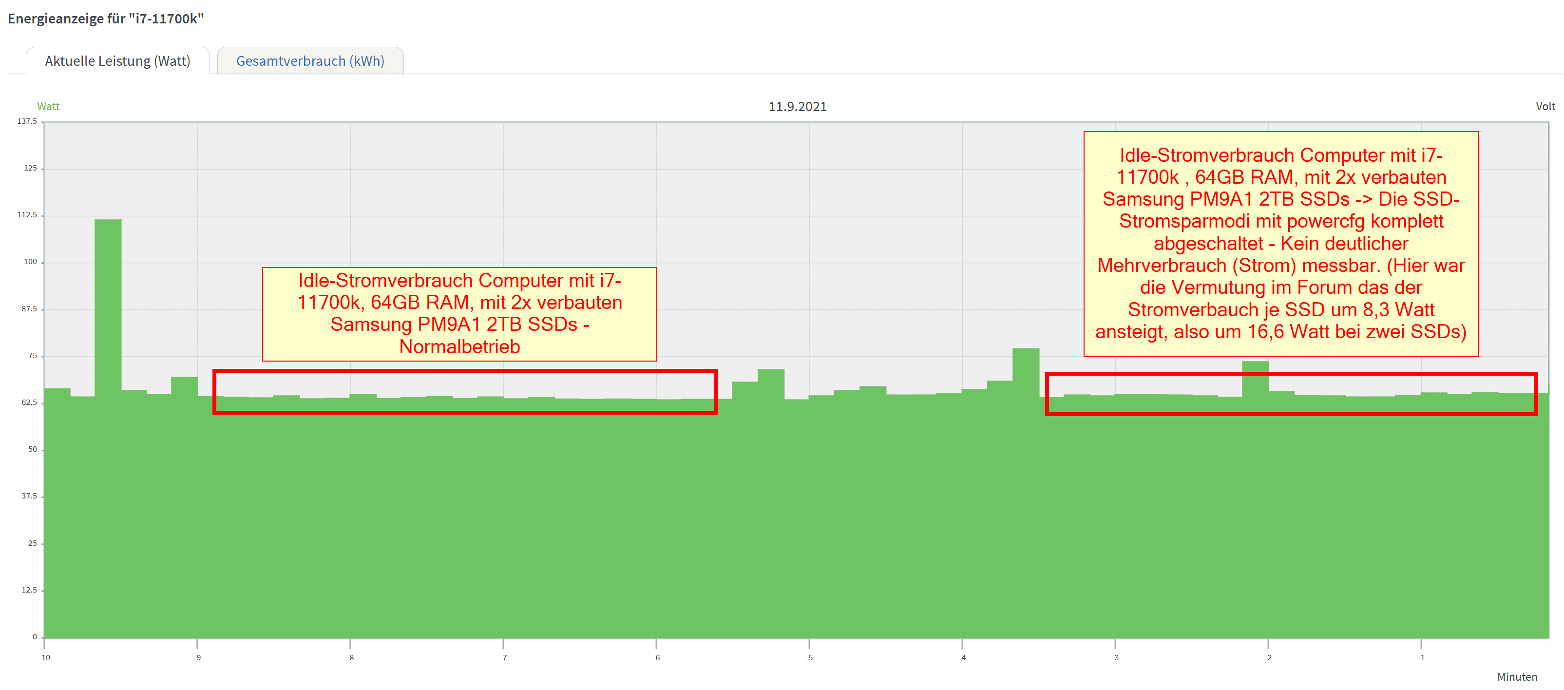

Ich habe in meinem PC zwei PM9A1 2TB (Modell ......-00B00) mit der alten Problemfirmware verbaut.

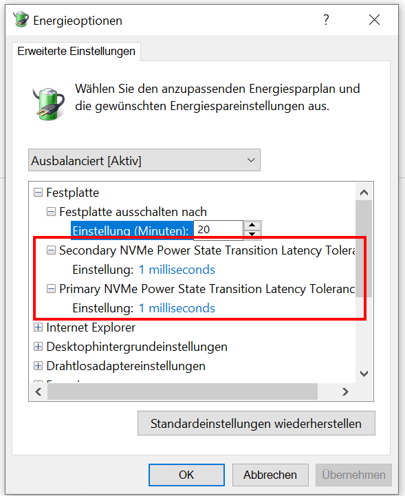

Ich habe den Idle-Stromverbrauch meines PCs einmal im Normalzustand gemessen, und einmal im Modus wo ich bei den SSDs mit dem "powercfg" Befehl die Energiesparzeiten auf 1ms runtergeregelt habe, sprich ich hab das Energiesparen der SSDs damit nun unterbunden, wodurch man ja laut Forum hier auch den Firmware-Bug umgehen kann (...aber angeblich den Energieverbauch pro SSD auf dauerhaft 8,3W hochtreibt). - Ich konnte keinen Mehrverbrauch am Messgerät feststellen, dieser hätte ja etwa 16W ausmachen sollen.
Wer hat denn vermutet, dass eine M.2 SSD schon im Idle ohne Energiesparmaßnahmen volle 8,3W nehmen würde? Das ist ungefähr das Limit dessen, was sie dauerhaft überhaupt vom M.2 Slot beziehen darf, deshalb haben ähnliche Formfaktoren für Enterprise SSDs wie M.3 ja auch eine 12V Spannungsversorgung, statt der 3,3V die M.2 hat. Im Review der Samsung 980 Pro bei Anandtech waren es 737mW im Idle für die 1TB (734mW für die 256GB) ohne Energiespareinstellungen und 32mW (29mW für 256GB) mit. Demnach wäre also mit so 0,7W mehr pro SSD zu rechnen, aber 8,3W sind natürlich totaler Quatsch, was jedem klar sein müsste, der ein wenig Ahnung von dem Thema hat. So viel nehmen einige Enterprise SSDs im Idle, aber die gibt es dann nicht im M.2 Formfaktor und die haben dann auch gleich gar keine Energiesparmaßnahmen, denn die gehen immer auch auf die Performance, da das Aufwachen aus Energiesparzuständen immer etwas Zeit kostet und außerdem sind solche SSDs eigentlich nie Idle.
Das hatte ich fälschlicherweise aus den Smart-Werten missintepretiert, dort war für die Energiesparlevel PS0 - PS2 -> 8,37W MAX angegeben :) So dass ich angenommen hatte, wenn ich die Energiesparlevel 3 und 4 wegschalte ich bei zwei verbauten SSDs schon einen Mehrverbrauch am Messgerät sehen müsste. Aber dem ist erstmal nicht so, das habe ich nun verstanden.

Dieser Workaround hat sich inzwischen als unwirksam erwiesen.
Tatsächlich ? Das hatte ich nach Studium dieses Threads noch nicht realisiert, ich nahm an das der powercfg-Workaround hilft, wenn man es nur schnell genug aktiviert. :(
Hast den Thread wohl nicht richtig studiert:
Tja, heute mal wieder getestet und wieder die 2G/s gesehen. Bei 49T Total Writes. Also nach 10T Writes.
Naja, SystemImage und dann ein SystemRestore mit Formatierung über den MediaCreation USB Stick und es ist wieder gut.
BTW: Meine Total Writes steigen nicht mehr so schnell, weil ich die TEMP ENV's auf eine RamDisk gesetzt habe.
Man muss den "Workaround" wiederholen, da er nicht dauerhaft ist.

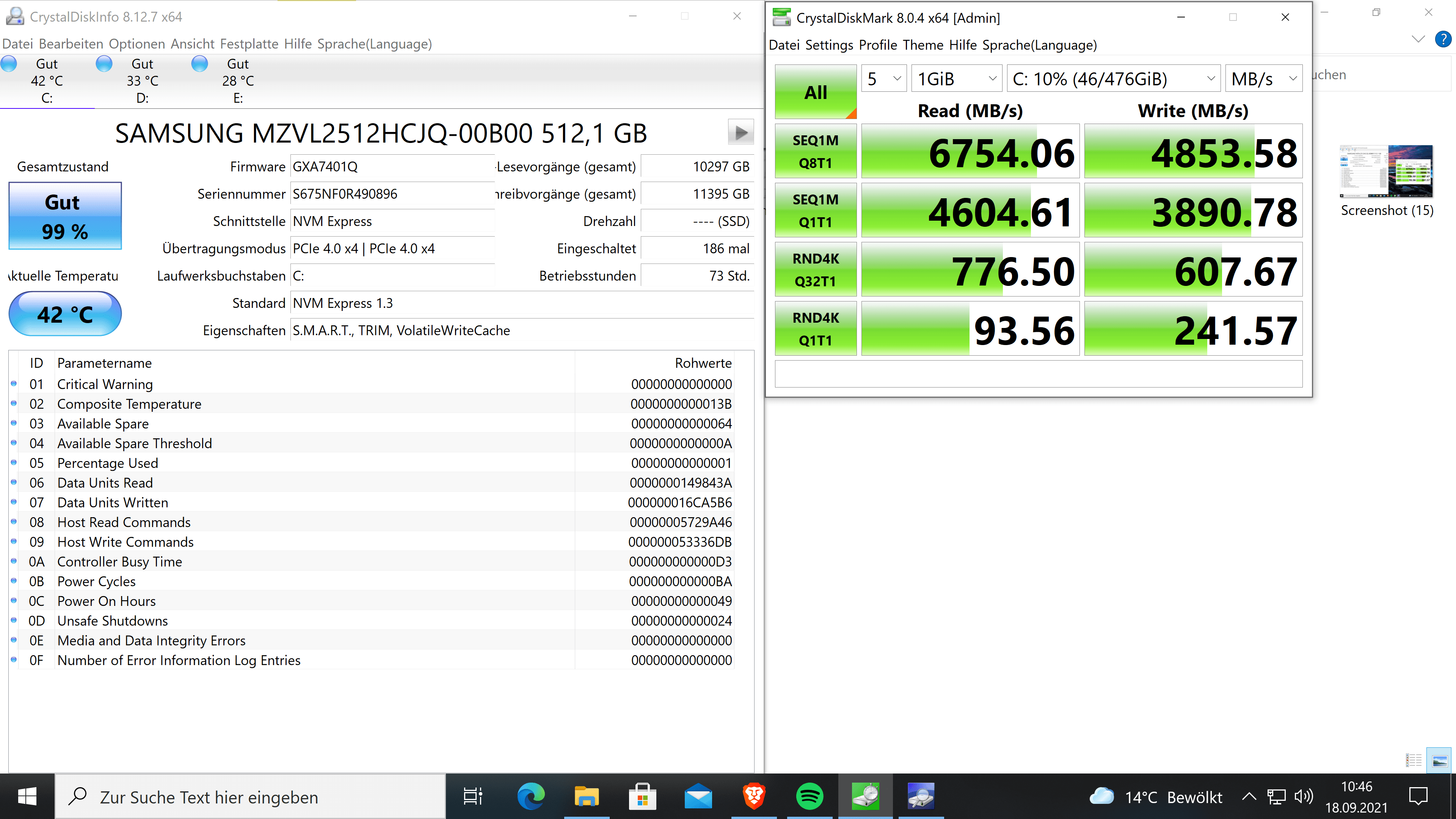

Moin Moin,
so hab meine Samsung mit der neuen Firmware GXA7401Q über 2 Wochen am laufen. Und bis jetzt sehen die Schreibraten ganz gut aus. Müsste ich jetzt eigentlich nicht schon den Bug haben? Ich werde mal weiter testen.
Gruß

Na, 2 Wochen sind nichts. Wenn dein Total Write auf der SSD um so 10-20T grösser ist kannst du nochmal checken.

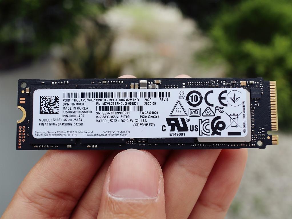

Ich weiß nicht, ob das schon im Thread angesprochen wurde, ich bin aber in die Falle getappt. Die 256GB, 512GB und 1TB Versionen der PM9A1 von Dell sind PCIe Gen3 x4, statt Gen4. Erst die 2TB Version ist Gen4. Ich dachte ich hätte mich erst verlesen beim Firmwareupdate (https://www.dell.com/support/home/d...6&oscode=wt64a&productcode=xps-13-9310-laptop), es scheint aber tatsächlich so zu sein, da Gen3 auch auf dem Produkt aufgedruckt ist (s. angehängtes Bild).
Damit hat sich dann meine Fehlersuche erledigt, warum Gen4 nicht funktioniert...
Außerdem: diese Version der PM9A1 hat kein TCG Opal und unterstützt somit auch kein Crypto Erase. Totaler Fail diese SSD; entspricht also nicht mal der 980 non-Pro, die wenigstens noch TCG Opal beherrscht (und schnelles Crypto Erase). Dell hat aber auch eine SED Version und bietet auch Firmwares dafür an. Ich habe die SED Firmware aus der Updatedatei extrahiert und mit den üblichen Tools (nvme-cli über Linux bzw. Samsung DC Toolkit über Windows) versucht auf die non-SED zu flashen - der Controller akzeptiert diese allerdings nicht. Lenovo Firmware usw. lassen sich ebenfalls nicht flashen. Ich kann es nicht beweisen, bin mir aber sehr sicher, dass der Switch zwischen Opal an / aus bzw. Gen3 / Gen4 nur irgendwelche internen Firmware-Toggles sind, die Dell warum auch immer rausgenommen hat. Vermutlich, um die PM9A1 mit aktiviertem Gen4 und SED noch teurer verkaufen zu können.
Letzte Hoffnung wäre JTAG bzw. über den Safe Mode (müsste meines Wissens Firmware Verification deaktivieren), dafür habe ich jedoch aktuell keine Ressourcen, so tief einzusteigen. Haltet die Augen offen beim Kauf und am besten meidet ihr die PM9A1 von Dell komplett.
Was hat Dell denn da gebaut :confused:
Ist da vll anderer Speicher verbaut?
Vom PCB her entspricht das definitiv der PM9A1 bzw. 980 Pro, und nicht der normalen 980. Ich kann leider den Aufkleber nicht abnehmen, da ich ihn zurückgeben werde. Ich vermute aber, dass da schon der exakt gleiche Speicher der "normalen" PM9A1 drauf sein wird, da sowohl beim Read / Write mit ca. 3.5GB/s ganz klar die Gen3 Anbindung limitiert. In meinen Augen ganz klar künstlich per Firmware beschnitten (macht Dell sehr häufig), Hardware dürfte exakt die gleiche sein.
Von Lenovo scheint es auch PM9A1 Versionen zu geben, die Opal nicht können, sondern Pyrite (wie die Dell). Bspw. MZVL21T0HCLR-00BL2. Die kann aber anscheinend Gen4. Extrem verwirrend und undurchsichtig das Ganze.
