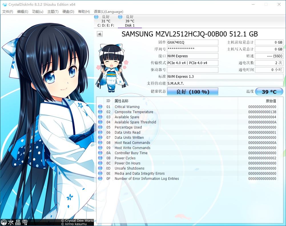

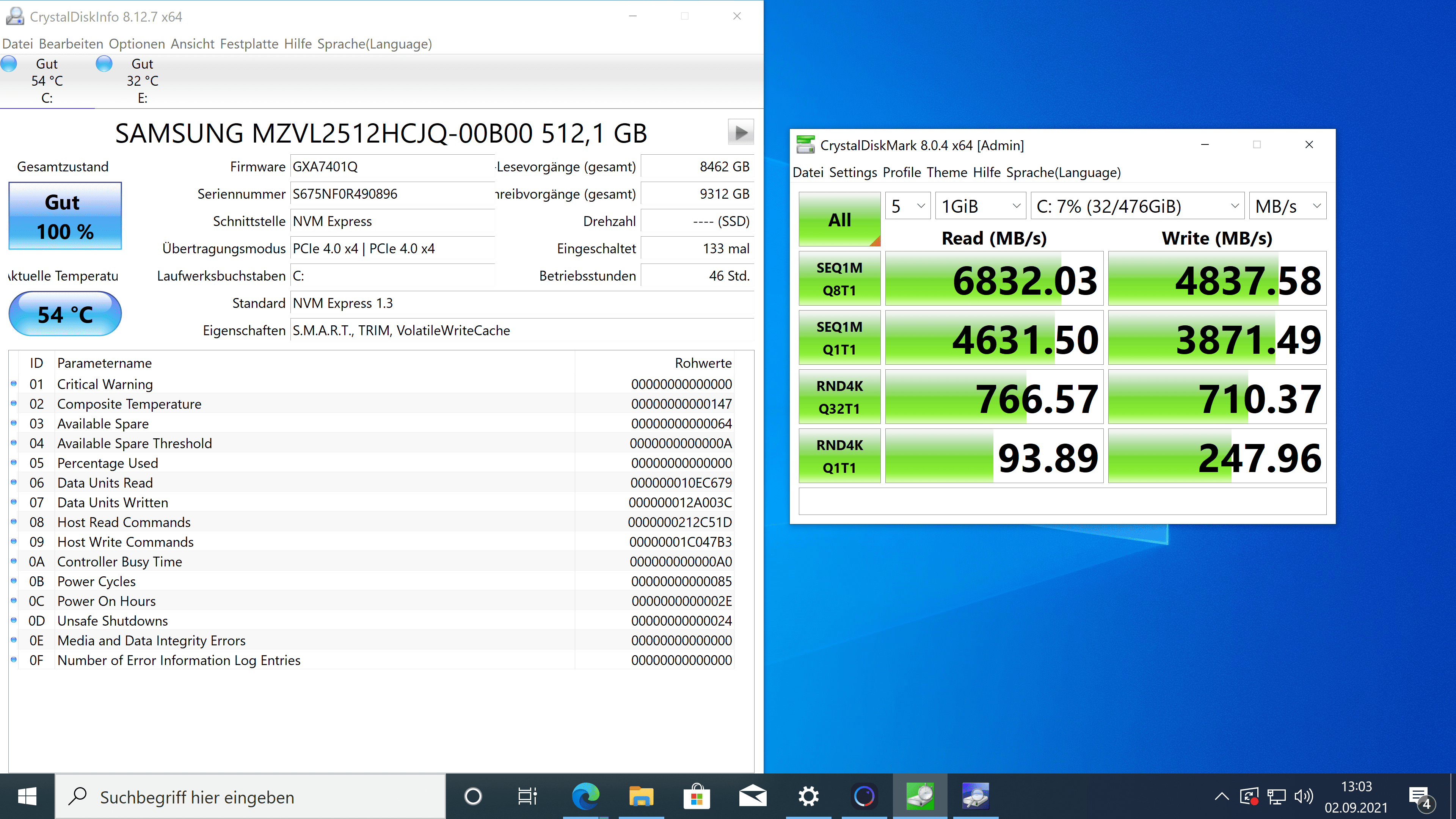

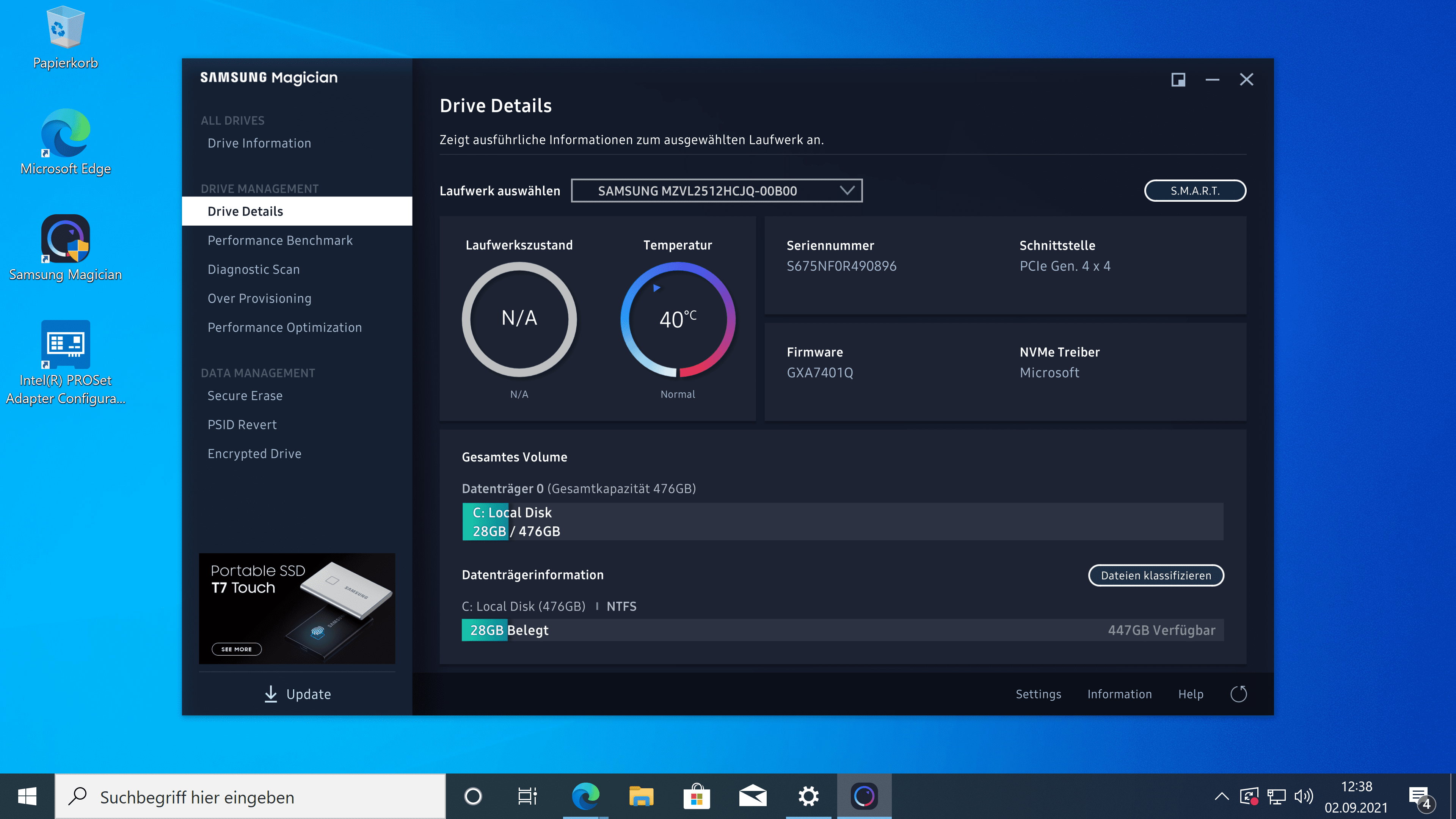

ich hatte auch den Bug mit dem 2K Write. Dann hab ich die M2 eingeschickt und die hier heute zurück bekommen. Ist eine 00B00 mit Firmware GXA7401Q. Also hat sie doch ein Firmwareupdate bekommen? Was sagt ihr dazu?

Abwarten, ob die 7401 wirklich das Problem behebt. Am Anfang haben alle die volle Schreibgeschwindigkeit.
Wenn das eine 00B00 mit der neuen Firmware ist, ist es irgendwie möglich dass du uns die zur Verfügung stellst? KA wie man sowas macht.
Ich hatte meine auch zurück geschickt und erneut alte bekommen. Obwohl ich deutlich neue Firmware erwünscht hatte
Aber gut zu sehen dass es das gibt. Dann kommen wir der Möglichkeit eine neue FW zu bekommen schon näher

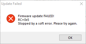

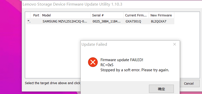

Habe mal versucht die Firmware von Dell zu installieren. Es scheitert aber daran, dass keine geeignete Hardware gefunden wird. Ob die von Dell vertriebenen PM9A1 von der frei verkauften Version abweichende ID aufweisen, ist aus der Beschreibung des Firmwareupgrades nicht ersichtlich. Vermutlich benötigt das Upgradeprogramm eine PM9A1 oder ein komplettes System mit Dell-spezifischer ID.

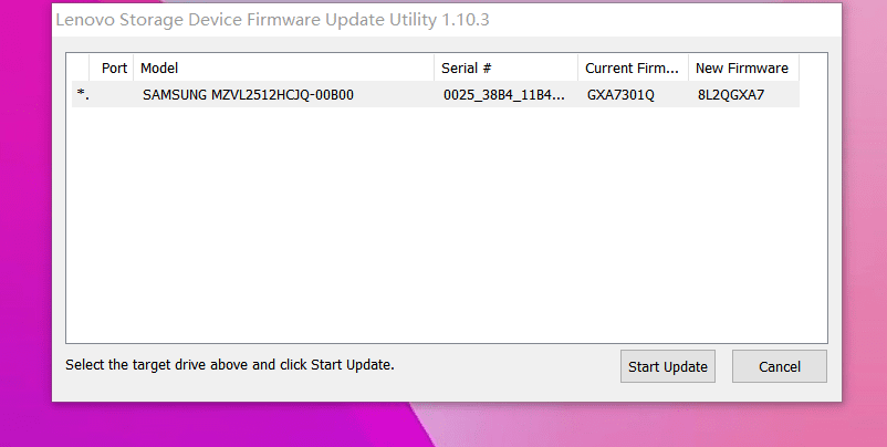

Wurde schon versucht. Funktioniert nicht.
Den Versuch gabs doch schon seit Beginn und er bricht einfach den Firmwareupdate Vorgang ab.
8L2QGXA7 ist mit 24-01-2021, daher weiß ich nicht, ob es sinnvoll ist, damit zu spielen.

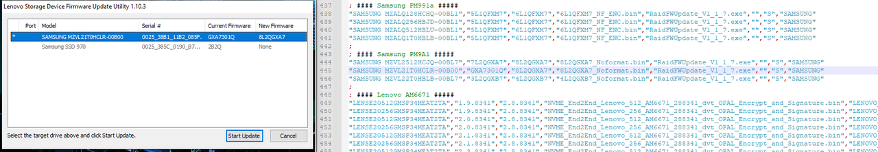

the newest: AL1QGXA7
; Firmware Update : NVMe Solid State Drive *
; #### Samsung PM9A1 9L1QGXA7 to AL1QGXA7 #####
; #### Samsung PM9A1 5L1QGXB7 to 6L1QGXB7 #####
; SAMSUNG MZVL2512HCJQ AL1Q
; SAMSUNG MZVL21T0HCLR AL1Q
; SAMSUNG MZVL22T0HBLB 6L1Q
; SAMSUNG MZVL2512HCJQ-00BL2 AL1QGXA7
; SAMSUNG MZVL21T0HCLR-00BL2 AL1QGXA7
; SAMSUNG MZVL22T0HBLB-00BL2 6L1QGXB7
; Win 10 Inbox / Raid
; 9L1QGXA7 to AL1QGXA7 5L1QGXB7 to 6L1QGXB7
"SAMSUNG MZVL2512HCJQ-00BL2","9L1QGXA7","AL1QGXA7","AL1QGXA7_Noformat.bin","RaidFWUpdate_V1_1_7.exe","","S","SAMSUNG"
"SAMSUNG MZVL2512HCJQ-00BL2","AL1QGXA7","9L1QGXA7","9L1QGXA7_Noformat.bin","RaidFWUpdate_V1_1_7.exe","","S","SAMSUNG"
"SAMSUNG MZVL21T0HCLR-00BL2","9L1QGXA7","AL1QGXA7","AL1QGXA7_Noformat.bin","RaidFWUpdate_V1_1_7.exe","","S","SAMSUNG"
"SAMSUNG MZVL21T0HCLR-00BL2","AL1QGXA7","9L1QGXA7","9L1QGXA7_Noformat.bin","RaidFWUpdate_V1_1_7.exe","","S","SAMSUNG"
"SAMSUNG MZVL22T0HBLB-00BL2","5L1QGXB7","6L1QGXB7","6L1QGXB7_Noformat.bin","RaidFWUpdate_V1_1_7.exe","","S","SAMSUNG"
"SAMSUNG MZVL22T0HBLB-00BL2","6L1QGXB7","5L1QGXB7","5L1QGXB7_Noformat.bin","RaidFWUpdate_V1_1_7.exe","","S","SAMSUNG"

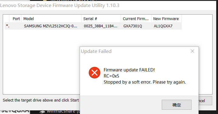

all failed:咖啡2:
AL1QGXA7 is the latest firmware released by Lenovo for fixing its 00BL2/L7 PM9A1
