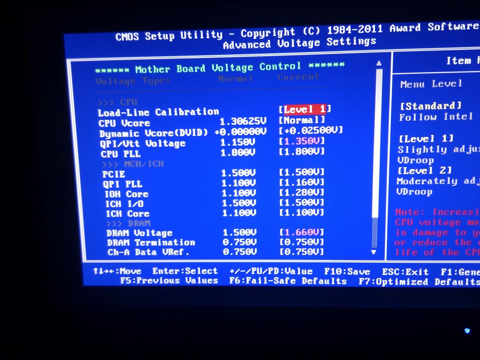

so, ich teste mit custom + häkchen bei ffts in place und die standartwerte, die da sind min.8 / max. 4000 usw
aber da es mir so vorkommt, als will es einfach nicht mehr mit 20*200 bin ich nun mal auf die turbo variante umgestiegen.
starte nun bei 21*180. bin aber von der vcore schon bei 1.3060 + 0.5000 sonst will er garnicht erst ins windows booten.
irgendwie merkwürdig oder? also wollte mit +0.2500 nicht da hab ich es 2 ticks höher gesetzt.
erstmal die ausgangswerte, in () standartwerte:
cpu vcore: 1.30625 (vorgabe auf standart)
DVID: +0.05000 (bei 0.02500 wollte er net ins windows)
cpu pll: 1.800 (1.800)
qpi /vtt: 1.350 (1.150)
qpi/pll: 1.200 (1.100)
ioh core: 1.280 (1.100)
ich io: 1.500 (1.500)
ich core: 1.200 (1.100)
alles andere fest eingestellt.
na dann ma los :)
wünscht mir glück!

so, also habe nun die einstellungen ein wenig angepasst, aber es bringt nix. direkt nach ein paar secs absturz mit 0x124.
habs kurz mit vtt 1.37 probiert, ohne erfolg. habs wieder auf 1.35 und dafür nun die DVID von +0.05000 auf +0.062xx, also einen tick höher.
mal schauen ob die vcore was bringt. alle haben immer 4ghz mit 1.32 und so und luft und ich brauch fast 1.5vcore damits stabil is :(
deprimierend....
hier mal ein screen von meinem letzten kläglichen versuch.
vllt is ja doch noch was falsch :/
gruß
piti

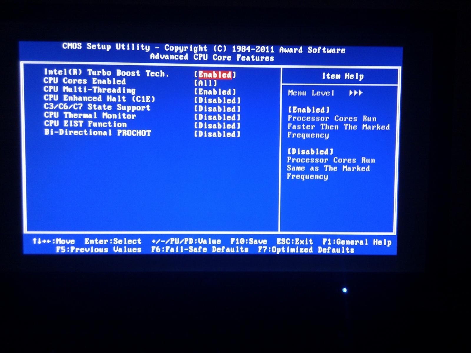

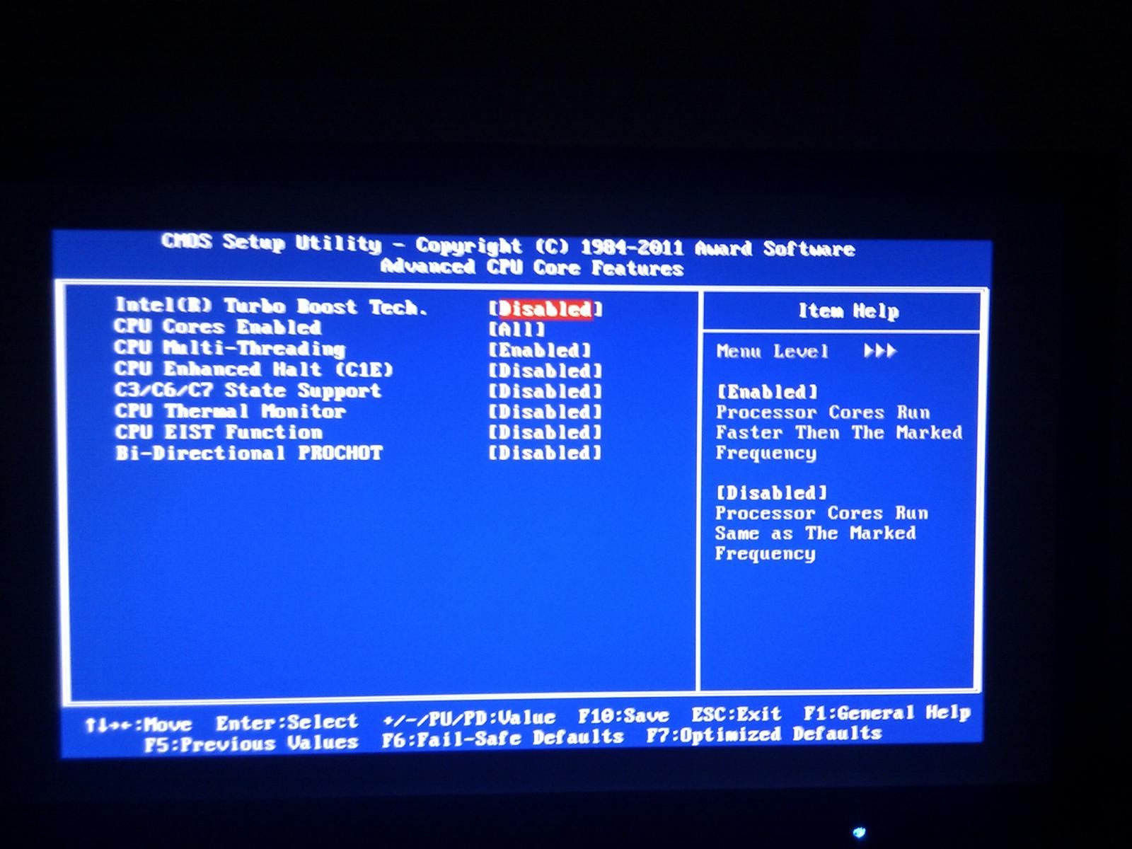

wie is das eigentlich mit dem EIST, C1 - bla states und so? muss da irgendwas an?
hab nur bei multi 21 halt Turbo angehabt, alle cores und HT. sonst mach ich alles immer aus.

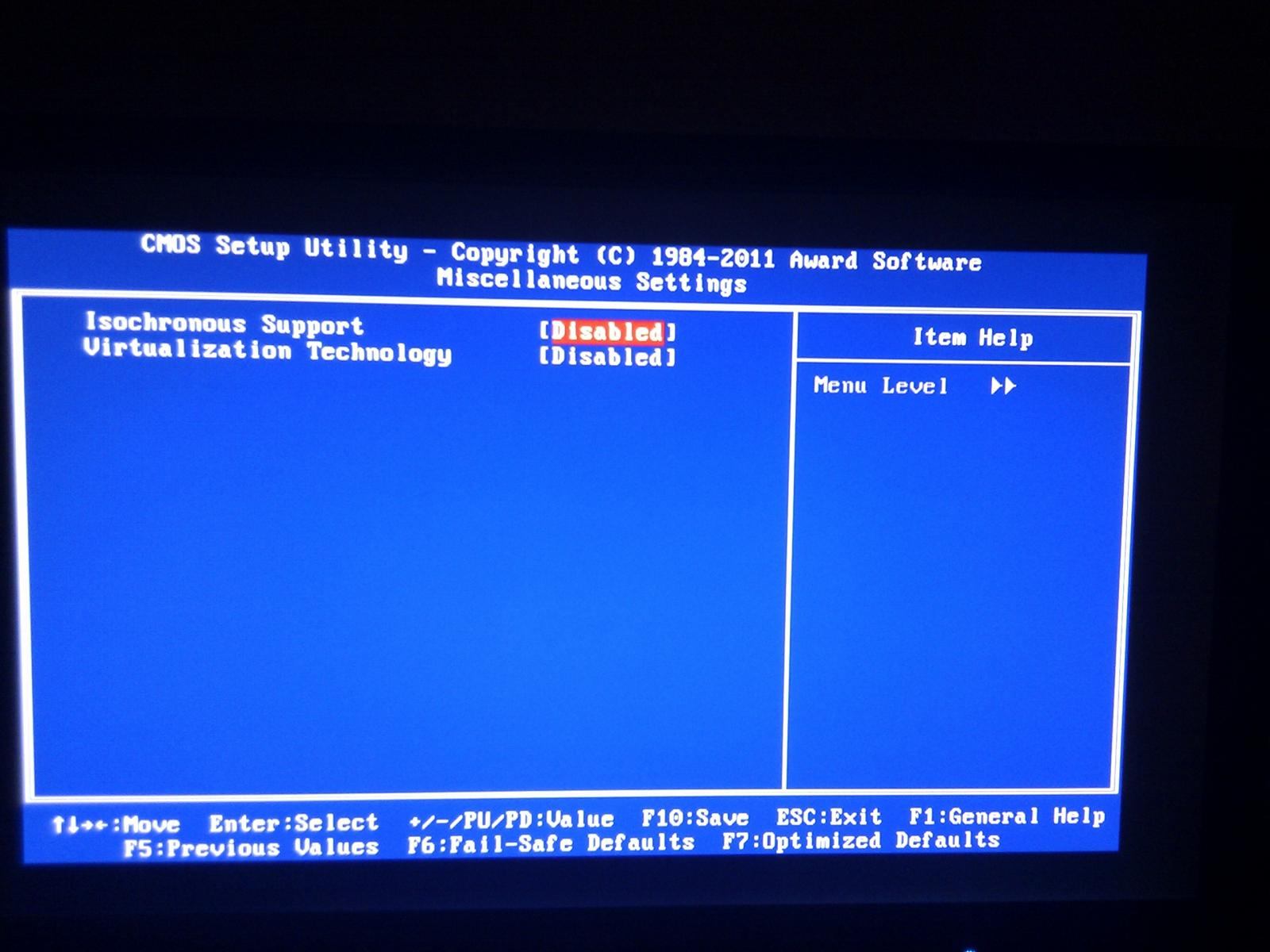

hat isochronous support, bzw. virtualization dings da iwie einfluss drauf?
oder dieses bi-directional prochot? ich hab auch extra das xmp deaktiviert, weil ich das gefühl hatte, per hand eingestellt war es stabiler.
könnte sowas anderes iwie noch einfluss drauf haben?
und ich hab leider keinen tempdingens im wasser :(

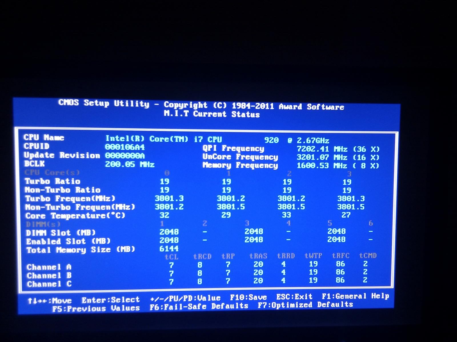

hier mal ein paar aktuelle screens, wobei turbo nun erstmal wieder aus is.
gruß
piti

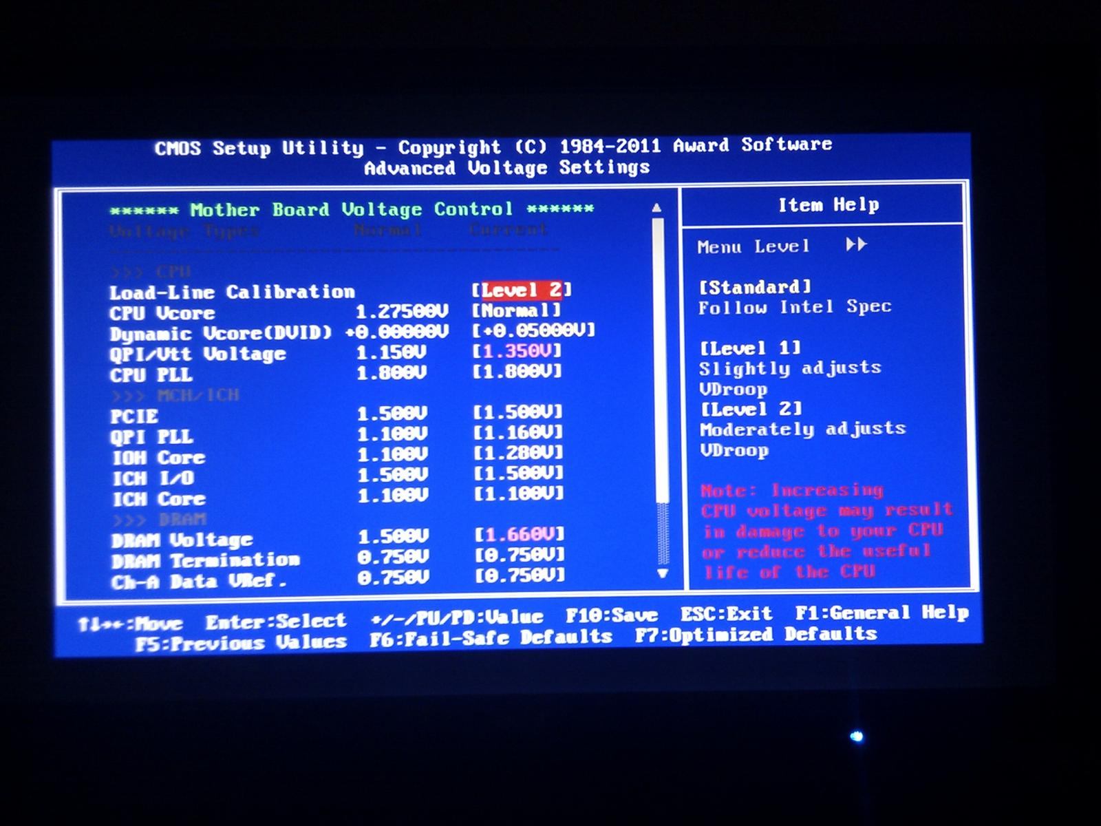

so,
kurzer zwischenbericht bevor ich deine einstellungen ausprobiere :)
hab nun llc auf lvl2, 19 * 200, spannungen soweit alle so gelassen, vcore auf 1.27500 + DVID +0.05000 eingestellt, also quasi 1.3250vcore im bios. laut cpu-z sind das in windows: 1.314v im idle und bei bissl load bis full load schwankt er zwischen 1.328v - 1.344v.
temps idle: 33°C - 38°C; load: 58°C - 64°C.
ist sicher nicht ideal, aber bevor ich nun dvid an hatte war vcore immer so bei 1.37-1.40v.
schon ne kleine verbesserung, wenns im alltag so auch stabil laufen würde, wenn auch der takt gleich is.
hier mal alle screens:
IMG_20120213_231530.jpgIMG_20120213_231547.jpgIMG_20120213_231556.jpgIMG_20120213_231620.jpgIMG_20120213_231653.jpg

nachtrag screen :)
Anhang anzeigen 182513Anhang anzeigen 182514
---------- Post added at 23:54 ---------- Previous post was at 23:42 ----------
ok, beim ersten boot mit 20*200 gabs n bsod mit 0x124.
einmal neustart nun bin ich drin. hab standart + 0.10000.
bin nun in windows bei 1.408V aber traue mich net, prime anzumachen :)
ich versuchs mal, temps sind idle noch gleich...
---------- Post added 14.02.12 at 01:04 ---------- Previous post was 13.02.12 at 23:54 ----------
also bin bis 1.52vcore gegangen, es wird nicht stabil, obwohl temps noch "ok" waren, 77°C bevor er nach 1-2min abgeschmiert is.
hab nun wieder auf 1.344vcore load und 68°C max. bei 19*200. überlege evtl. noch zwischen 200 und 209 ein wenig zu testen, aber über den multi macht alles über 19 keinen sinn. bei 20 krieg ich weder 200 noch 195 stabil und bei 21 grad mal noch 185, hab ich aber auch nur 15min getestet.
und das halt bei so irrer vcore. denk ma mit 19*200-20x werd ich mich dann einpendeln müssen, wenn niemandem mehr was ein/auffällt. vllt is bei der cpu auch einfach ende da. hab mir die ziemlich am anfang damals gekauft, als die i7 rauskamen. und nach 1-2 monaten oder so hieß es, man solle drauf achten, ne d0 variante zu ergattern, net die ersten c0 cpus. war natürlich pech, so früh gabs die "besseren" noch nicht :(
vllt ists auch einfach glück und ich hab keins :(
EDIT: eine frage noch, wo sollte ich aufhören, wenn ich mich zwischen 200-209 einpendel?
also ne max. vcore worüber 24/7 net mehr gut is oder ne max. temp, ab wo man aufpassen sollte?
damit ich weiß, ob ich es wage bis 209 oder ob ich mich vllt doch mit 200 begnüge.
oder findet ihr, die vcore und temps sind nun schon zu krass? 1.34vcore load und bis 68°C?
is doch noch vertretbar oder? :)
gruß
piti
moin Spezifikationen besagen 1,35vcore und 1,35vtt.
Je höher der BCLK, je mehr werden auch andere Komponenten beeinflusst für die es Spannungen anzupassen gelten.
Temperatur halte ich mich an ca 75°C heißester Kern, nachdem ich mindestens 1Std getestet habe.
Wenn die CPU nach 1-2 min schon 77°C hat, schmiert die Kiste wegen Hitzeproblemen ab.
Das Problem an der ganzen Geschichte ist, das du deinen OC Krüppel schon bei 3,8gig mit 1,45000v-core befeuert hast und der das auch tatsächlich zu brauchen scheint.
Mit der Einstellung liegst du trotz Wakü schon an der Tempgrenze. Also du kannst versuchen den Takt mit weniger Spannung hin zu bekommen, aber ich glaube nicht, dass da mehr Takt bei rum kommt :shake:
Mit viel Glück 3,9gig, aber die Außentemps sagen noch Kälte an und der Sommer will auch noch kommen.
Laß dir mal mein Angebot bezüglich CPU durch den Kopf gehen ;)
