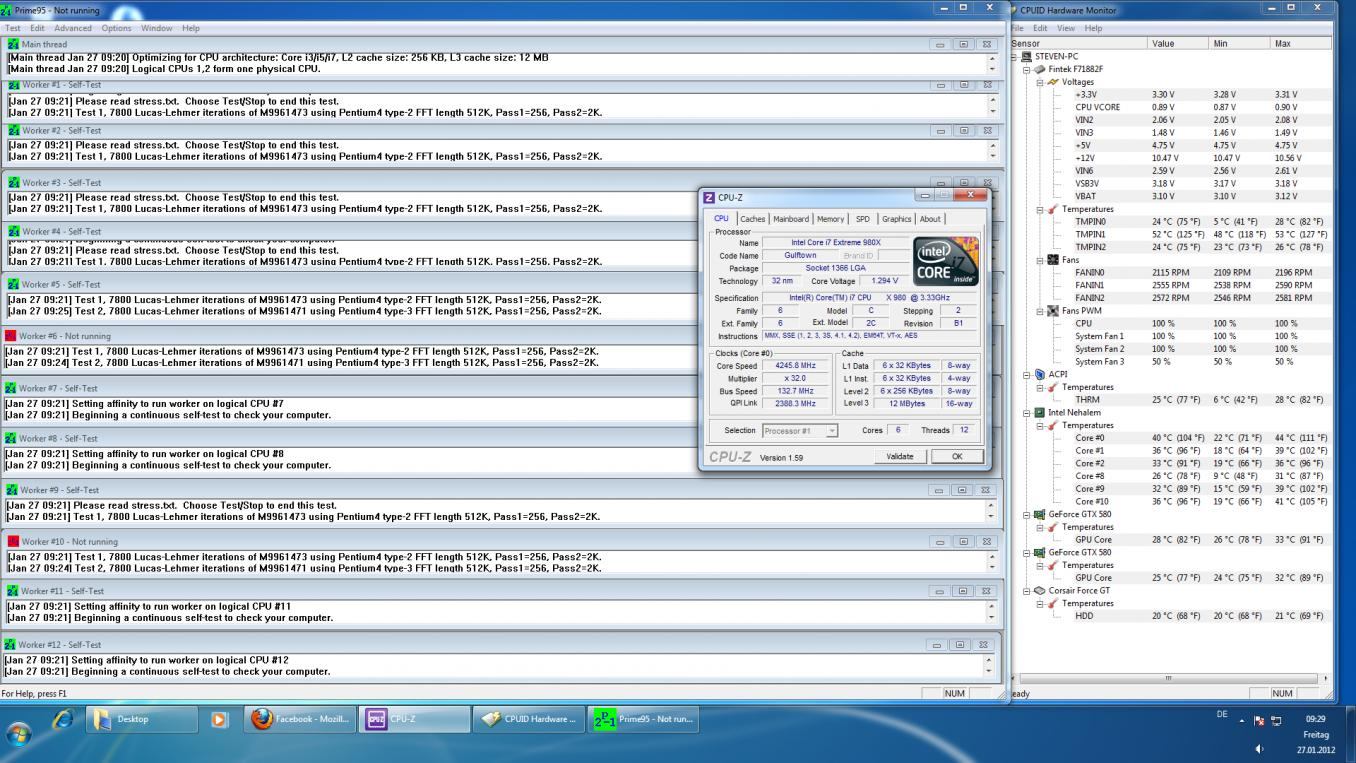

Habe heute meine i7 980x CPU bekommen
(leider noch mit meinem alten kühler Noctua NH D 14) der morgen durch eine Corsair H100 Kühlung mit 4 lüftern ersetzt wird.
Ich habe den BLCK von der CPU von 200 auf 230 gestellt und die Vcore auf 1.34375V
und habe knapp 2 Stunden Prime 95 Durchlaufenlassen und habe folgendes Ergebnis(Siehe Bild)
Der test war auf Small FFTs
Sind die Werte in Ordnung?

BCLK steht auf 133 nicht auf 230?
Temps sehen ok aus.

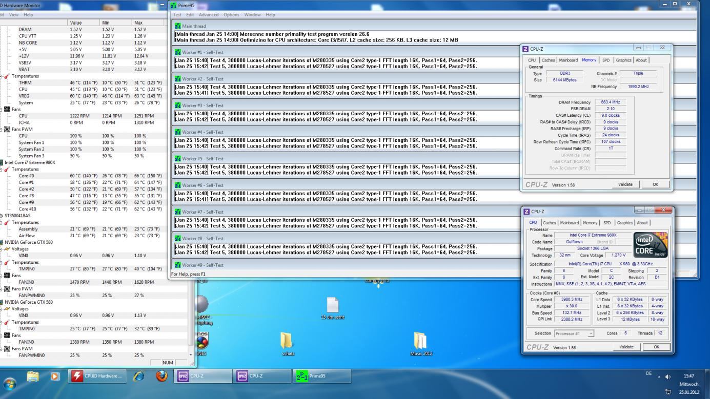

Kleines Update..
Die h100 wurde verbaut,meine i7 980x ist jetzt um ganze 12 Grad gesunken unter last..
habe jetzt die Clock Ratio von 30 auf 32 gestellt..keine vcore erhöht und dann kam nach 5 min primetest das
siehe bild
Not runnig?
was soll das heißen?
Prime Läuft weiterhin
habe zum testen die ratio mal auf 31 gestellt
Prime läuft nun 30 min lang bei 31 stabil...
auf 32 steht da das auf dem bild..
kann niemand helfen?
also bei 4GHZ taucht dieses Problem nicht auf,ab 4,2 schon
Wie, was soll das heissen ???
Ist doch klar,
2 Threads sind ausgestiegen. Die anderen laufen weiter.
Vcore,vtt,qpi,vdimm, falsche Ramtinings.... - kann an allem möglichen leigen.
Jenachdem wie grenzwertig der Fehler ist, kann es schon sein, dass es was dauert bis er auftritt.
Der Schlüssel liegt darin, dass richtige Verhältnis der Spannungen untereinander zu finden, damit das OC stabil ist.

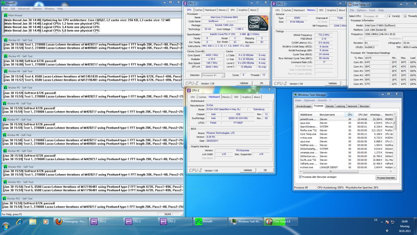

So sehr schönes geiles Update:)
Danke noch an Grinsemann.
Ich würde Prime gerne weiterhin laufen lasse,muss aber kurzfristig weg.
morgen wird die CPU 2h und nicht 1h und 30 min laufen.

noch ein wenig Optimierungen wie besprochen und dann siehts gut aus. Schade, dass die CPU für 4,5 gig so viel mehr Saft braucht. Die H100 schlägt sich aber nicht schlecht. Die Kühlleistung kann sich für 90,-€ sehen lassen, nur würde mir das Getöse schwer auf die Eier gehen. Vielleicht haste ja irgendwann ne anständige Wakü :coolblue:
@Heusti,wie hast du die nebenspannungen eingestellt?
(Kannst du mit EVGA E Leet auslesen bei deinem Board oder direkt im BIOS Fotos machen:-)
diese gelten noch zu optimieren bei ihm. Interessanter Weise lief gestern alles ohne Probleme. Heute hat er versucht die Spannung noch zu senken und wurde mit nem Blauen belohnt. Alte Einstellung nach 2,5h Prime dann ein 101er :confused: das ist nicht ganz normal.:hmm: Dabei fährt er die 4,4 gig schon mit 1,4125v-core mit LLC an.
101er muss nicht zwangmäßig Vcore sein.
Ich habe bei mir mal die VTT gesenkt und auch na 2-3h Prime nen 101er bekommen...VTT wieder zurück und läuft.
Falls er Gescheiten Ram hat der die dementsprechenden XMP Profile hat empfehle ich die VTT Spannung zu nutzen die im XMP Profil hinterlegt ist.
Würde gerne mal nen Screen sehen wo man alle Taktraten und spannngen sieht.
Edit: Hier mal ein Link dazu,ist sogar der Ram den er hat: http://ht4u.net/reviews/2009/triple_channel_ddr3_speicher_roundup/index8.php
