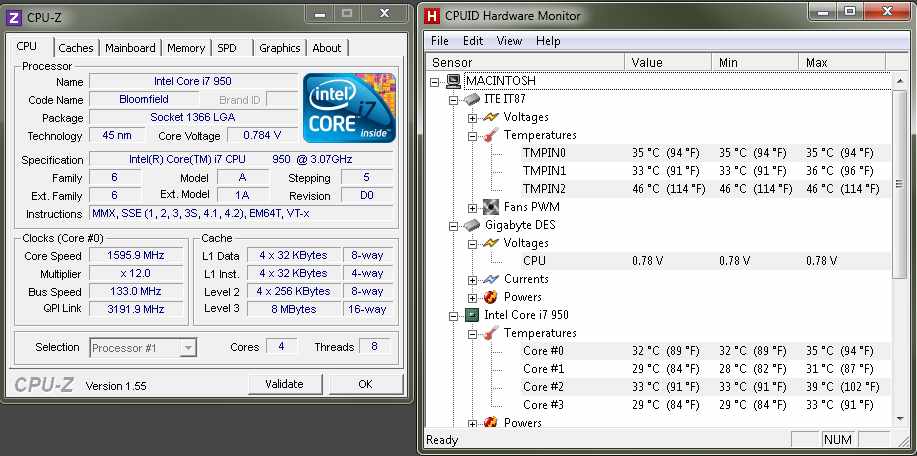

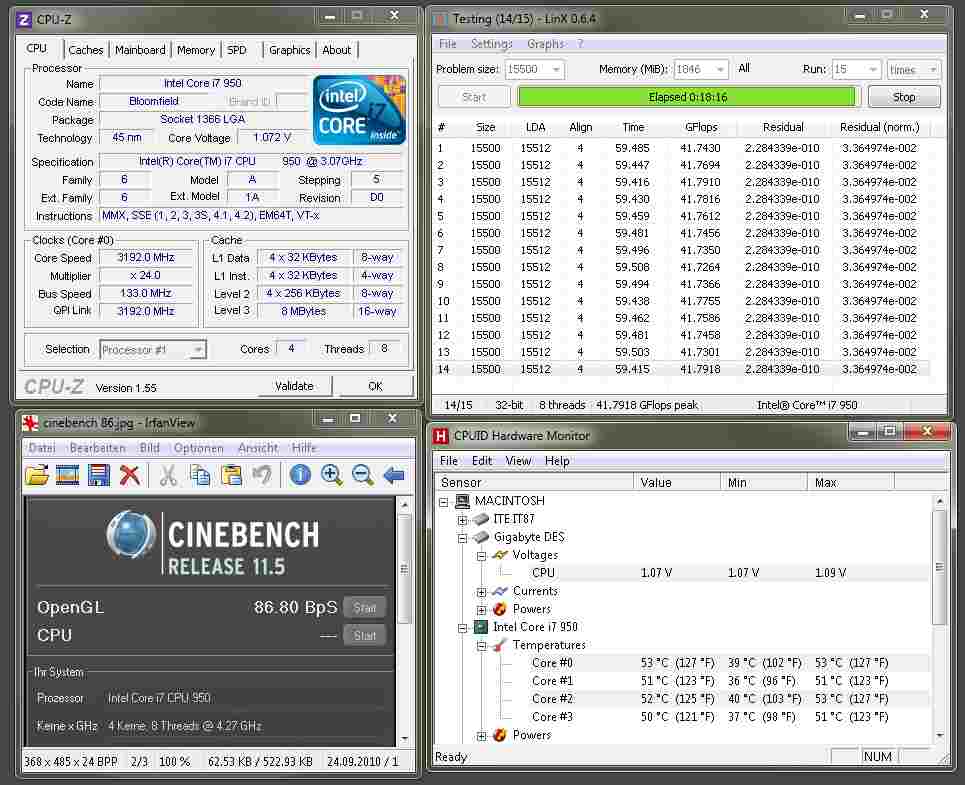

Interessanter waren allerdings die Alltagstest (siehe attachs)
Mit reduzierter DVID kann man problemlos noch mit 0,7 v @1,6 GHz im Speedstepping auf der Timeline arbeiten. Sobald irgendwelches Rendering gefragt ist ist die CPU im Turbomode bei 3,2 GHz @ 1,05 V und mit den Mushkins 6-8-6-7 auch noch äusserst fix.
Dabei überschreiten die Temps kaum mal die 30 idle/ 50 load Grad Marke on air. Der Rechner ist äusserst stabil.

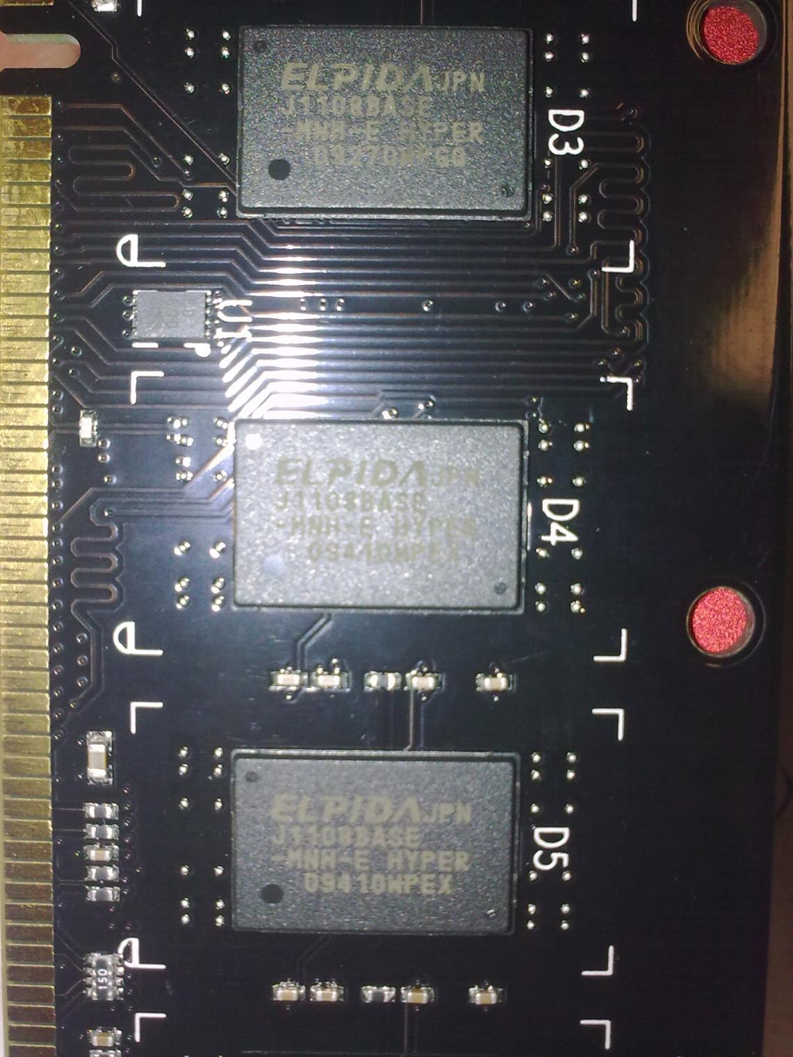

BTW die neuen Mushies haben PSC Ic´s drauf damit ist bisschen harrig die 2000 Mhz zu fahren und wenn dann würde ich mal 8-9-8-24 oder 9-9-9-27 versuchen..
Die alten wahren noch mit 6-7-6-18 gelabbelt und mit Elpidia BBSE bestückt,die einzigen Riegel von Mushkin mit Hyper Icá wahren die 1866 7-7-6-20 und 2000Mhz 8-8-7-24..........
Für die 1800++ musst Du bestimmt mehr VTT geben,neulich meinten auch die GB jungs ab Blck 190-200 muss man bei den GB brettern die IOH auf 1,30V+ setzten...
ja hab ich bemerkt, war danach auch IOH 1,30V
9-9-9-30 @ > 2000 hab ich probiert --war nix.
Mit SPD auto gings dann , aber etwas wacklig.
Nach den alten Muschies werde ich später mal auf die Suche gehen,
war lange in den USA , mal sehn was die alten Kontakte noch so bringen :-)
Ist imho Richtig Käse mit gutem DDR3 Ram in EU...
Im Ami Ländle Kriegt mann noch Suoer Talent 2000 Cl7 und 2000 Cl8 die sind mit den Hyper bestückt:bigok:

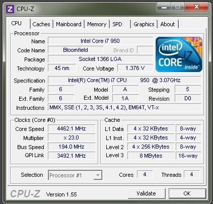

Hi Bullit , Thanx
Es hat mich auf meine alten Tage noch etwas gebitzelt , vor ich den Rechner nächste Woche abgebe..

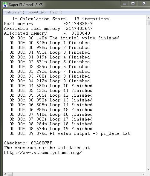

Also mal ohne viel tweaks auf 23x/193 on air , die :p 4,46 eingstellt
und bingo , problemlos in Win , in einem 1M superpi run knapp die 8 Sekunden verpasst, Cinebench läuft auch . Linx crasht noch im 2. run.
Vcore kann sicher noch runter (war 1,34 V load in superPi ....)
Und das alles mit meinem verschütteten OC-know how und nem Gigabyte- UD5 ...mhhhh
Die CPU behalt ich , das muss ich noch mit dem Käufer regeln . Aber der hat ja wirklich 0,0 Interesse an irgendwelchem Overclocking und legt nur auf ein stabiles System @stock speed Wert -- so klappt das sicher.
Right now , denke ich ist die CPU eine Perle vor die Säue bei mir , die gehört wohl in berufenere Hände :fresse2:
oder , würdest du doch auch behalten... was meinen die anderen cracks ???
