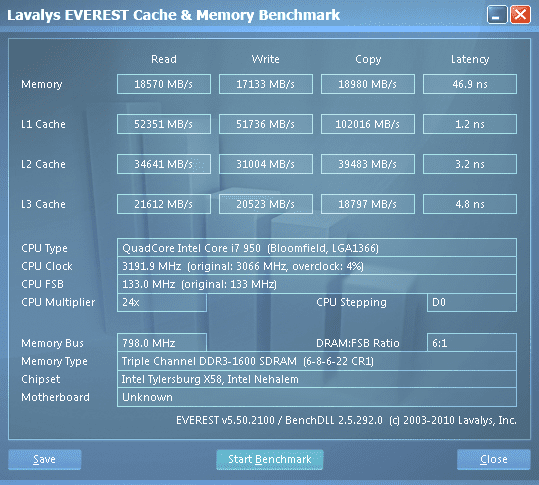

Instaliermal bitte eine neue ver. und macht den Bench nochmal,hab mich schon über die latezen gewundert^^
@sch8mid,
Dein Everlast ist alt und nicht füe die HW angepasst...
yooo , der ist noch von vor 2 jahren :fresse2:
EDIT: neue Version - :
B.t.w. :Was meinst du zu der 950 er CPU ?

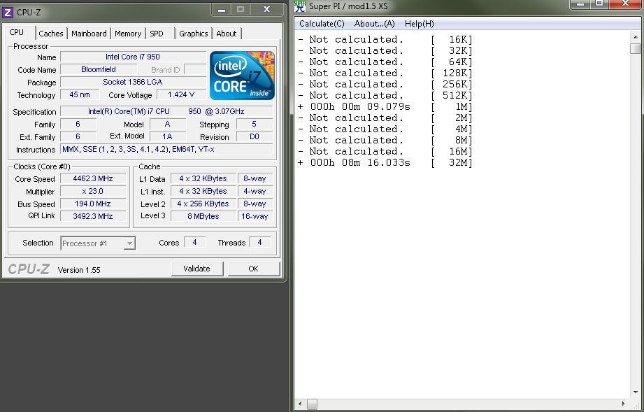

opa jahrgang 1959 on benchmarking- alles on air - mit dem kleinen Lian 7

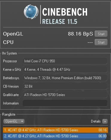

1,42VCore unter Luft... wie warm wird denn das Teil? 103°C :fresse:
keine Angst war nur für 10 Minuten und 32 M , ob die CPU auch die 4,5 macht
ohne viel tweaks , da könnte man sicher noch etwas runter , allerdings nicht viel
und so viele 950 er die 4,5 on air machen hab ich hier noch nicht gesehen, oder ?
Meghalem -Kühler - mit 2 Fans ein 14 cm einblasend -ein 14 cm ausblasend - 2 x 14 cm Gehäuselüfter (alles Noiseblockers) Lian Li -Alugehäuse - vollkommen freier Luftstrom ,da kein Festplattenkäfig (sind in den 5,25 Schächten ) max. 82 Grad @ 4,5 und 32 M ..O.K für dich ?
@ 3,4 = 24/7 idle unter 35 Grad , 30x Linx - load 58 Grad max. bei Fans 900 RPM. Wasserkühlung wäre besser, bin aber handwerklich eine
Vollniete und trau mich da nicht ran.
Ich bau mir das für mich genauso nochmals , bin sehr zufrieden.
