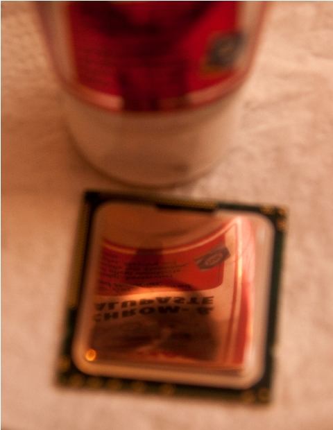

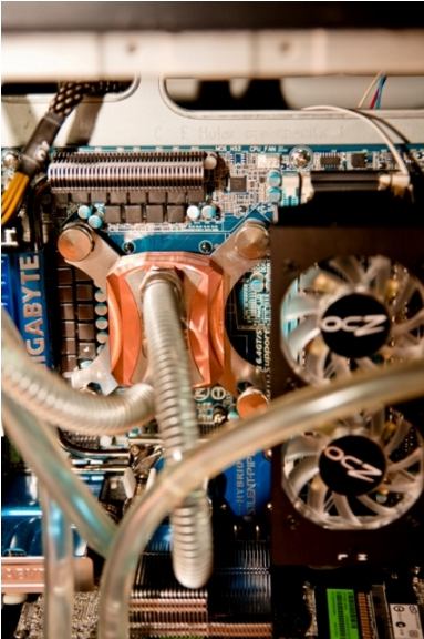

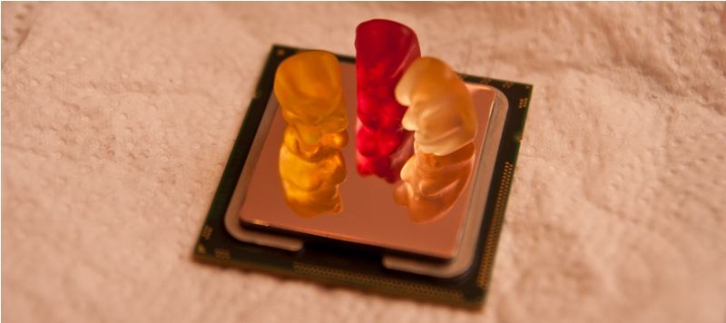

übrigens ist heute mein kyros hf gekommen.
ich hab ihn auch schon verbaut und die cpu hab ich auch plan geschliffen.
hab aber noch keine zeit gehabt zu testen usw..
die blöde gigabyte sockelhalterung hat mich solange aufgehalten das ich keinen bock mehr hatte und sie einfach weg gelassen habe.
problem war das die halterung einfach zu dick ist und auf gleicher höhe wie die cpu selbst wodurch der kühler nicht ordentlich auflag.
rechner startet zumindet... und einmal linx hab ich auch laufen lassen aber nur 20min...
werd morgen testen und paar fotos hochladen...

im anhang sind fotos von der schleifaktion und dem entfernten halter
