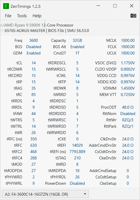

Irgendwelche Ideen bzgl. meiner Timings?
gimme7 hat Dir ein paar Ideen an die Hand gegeben. 👍

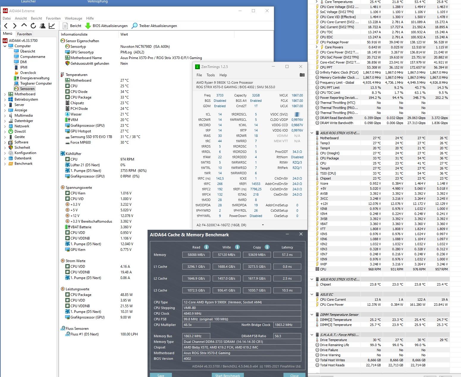

Hey Reous,
habe gestern noch was getetste mit dem 3600 CL 14 und tcwl 14 was bei 9xxx % einen fehler hatte.
Ich habe zum Test ma l 3600 CL 14 14 14 14 28 42 eingetragen und verschiede Procods geteste. hier mal die Ergebnisse.
Procodt Ausfall bei ca. MB/s Karuh bei 7% und 20%
32 45% 148 152
30 6% 142 149
34,6 7% 142 151
36,9 vergessen auf zu schreiben
40 15% 166 162
Was mir aufgefallen ist beim Start von Karuh und immer an der gleichen stelle nach dem Win10 start.
Bei alle Test war der Durchsatz MB/s bei 40 Procodt am schnellsten, warum weiß ich leider nicht.

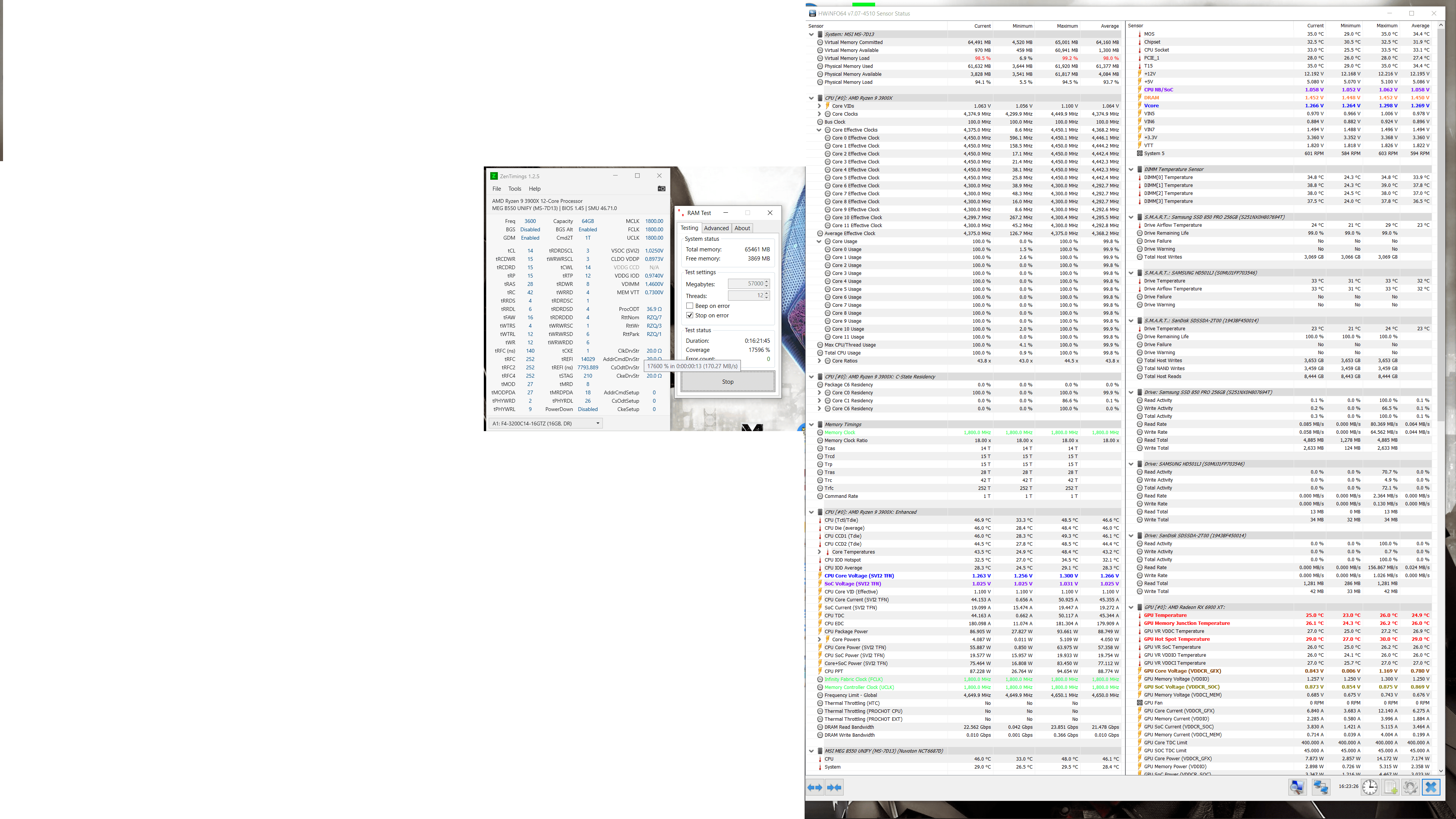

gestern habe ich um Mitternach das Bios geupdatet hier das Bild. 3600 CL 14 und tcwl 14 bei 3600 Cl 14 14 14 14 28 42 bekomme ich sofort fehler.
Ram TTep. liegt bei 40 bis 45 Grad.
PC Seitenwand ist gerad offen dann sind es unter 40 Gard.

Hey Reous,
32 45% 148 152
30 6% 142 149
34,6 7% 142 151
40 15% 166 162
du versuchst gerade auf biegen und brechen das zum Laufen zu bekommen was du für gut hälst. Nimm dir doch eine Baseline wo alles passt und taste dich langsam vor.
Aber so ganz spontan würde ich mal behaupten das die beiden SCL Timings auf 3 dir das leben schwer machen. Sonst bist du nämlich noch ganz human unterwegs mit den anderen Timings.
Bei dem 3600 cl 14 14 14 14 28 42 mal mit SCL 4 4 testen?

so würde ich es machen. Sollte das nicht klappen würde ich einfach mal komplett zurückrudern und einfach neu ausloten. Weil bei einem System den Fehler zu finden wo alle Timings (mehr oder weniger) direkt eingetippt worden sind ohne sich vorher eine Grundeinstellung zu machen, ist fast so wie die Nadel im Heuhaufen zu suchen. Wenn du nicht 100% sicher bist wo du suchen musst ist es nicht nur qualvoll sondern auch echt entmutigend.
Entmutigend ist wohl das richtige Wort, leider hält es nicht lange an dann Versuche ich es wieder.
Dein stabiles 3600C14 Setting ist von den Werten doch sehr gut. Dein RAM benötigt für den Takt auch schon tRCDRD 15 um stabil zu sein, was nicht ungewöhnlich ist. Ich würde bei dem Setting bleiben. Kannst natürlich noch weiter versuchen zb 3733 stabil zu bekommen. Hast du es denn bereits mit 24er CAD Werten probiert?
Teste gerade noch am 3733 mit vddp 0.88 vorher 0.9000.
Was mir sofort aufgefallen ist das ich beim Karuh bei 7% schon 168 MB/s hatte.
Das war mit 0.900 mvolt bei vddp nicht so.

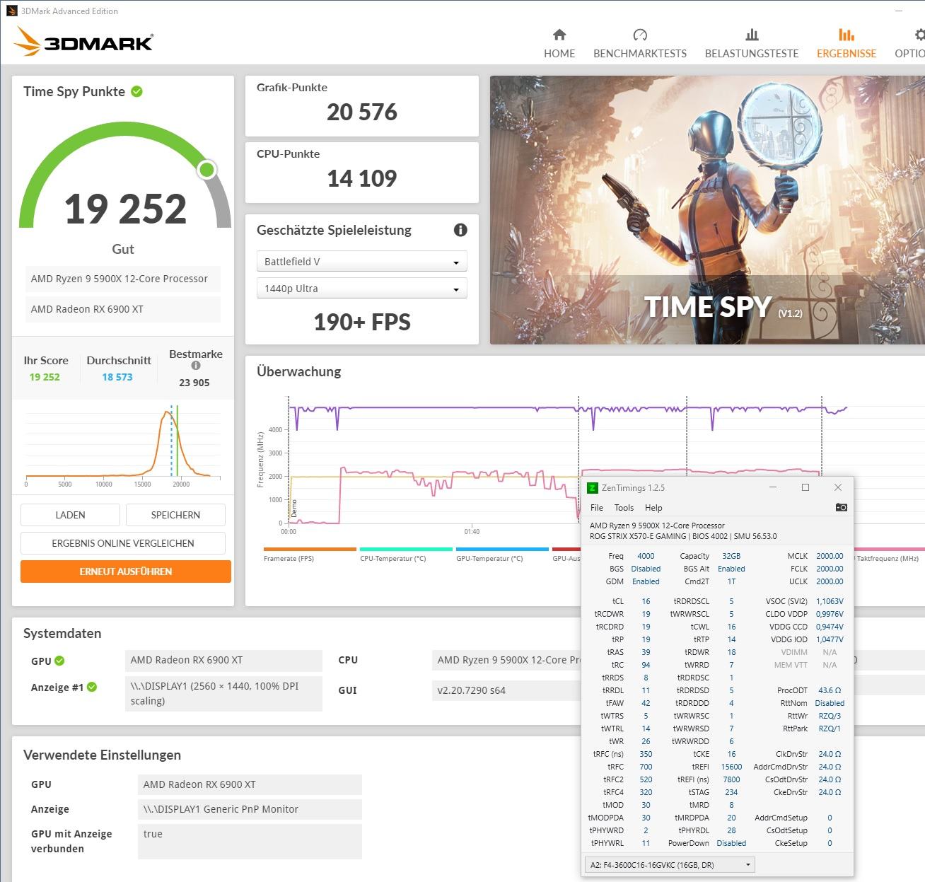

So, mich hat es nach 3 Monaten ohne Zwischenfall "erwischt"
Verbaut waren F4-3200C14-2X16GB Dual Rank, die recht easy auf 3733 bei 14-14-14-14-30/1,525Volt aktiv gekühlt gingen.
IF der 5900X bootet ohne Probleme 2000MHz (Soc 1,125Volt)
Nur will das nicht mehr....
Asus ist jetzt 3 Monate alt, NT hab ich ausgemessen, 1a und Speicher hab ich grade in anderen Rechner.
Testweise habe ich jetzt mal Ripjaws 3600 Hynix eingebaut (nur XMP, 1,4Volt und GDM on, PDM off)
3733 hab ich 20er Timespy Run 99,5% durch. Lasse jetzt 3800 laufen....auch 20er Run durch....
Hier mal Screen

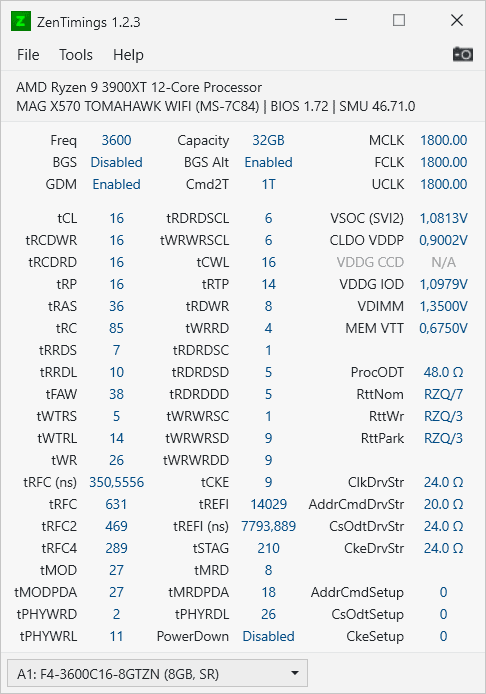

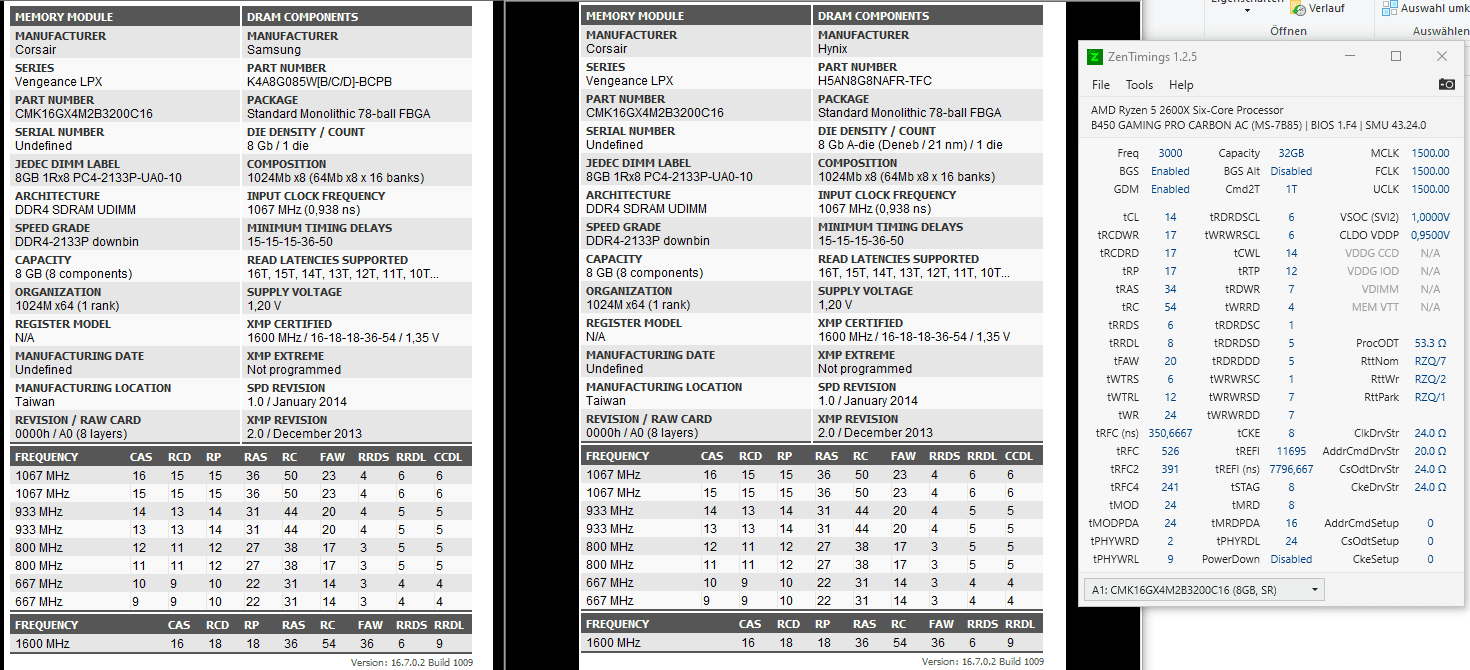

Servus,
vielleicht kann mir hier jemand einen Tipp geben was ich falsch mache, ich vermute ich stehe auf dem Schlauch ;-)
Hardware:
MSI Gaming Pro Carbon B450, Bios aktuell
Ryzen 5 2600X
RAM Corsair 4 x 8GB (s. Foto, dummerweise wohl je 2 verschiedene Chips verbaut, k.A. wieso)
2021-10-25 10_08_35-2021-10-25 10_07_40-Thaiphoon Burner _ CMK16GX4M2B3200C16.png - IrfanView.png
Mit den o.a. Settings bekomme ich das System mit 3000MT/s zum laufen (timings nicht optimiert), aber absolut kein bisschen mehr an Takt. Egal was ich einstelle, es bootet nicht mal (2 Versuche, dann zurück zum Bios).
Ich hab bisher mit höheren VSOC probiert, Rest auf Auto, verschiedene Werte bei ProcODT und den RTTs, commandrate auf 2T, hohe Werte bei den Timings, weiß nicht was noch.
XMP gibts 2933 (?) und 3200, booten beide nicht.
Ist das ein bekanntes Phänomen, dass es nicht mal bootet über 3000MT/s? Ich lese hier immer nur von "instabil" und dass irgendwelche Tests Fehler bringen.
Wäre schön wenn mich jemand auf den richtigen Pfad zurück bringen könnte ;-)
zwei dual kits gekauft und kein quad kit denke ich mal. Bei den Corsair low bins kommt halt an Chips drauf, was gerade günstig am Markt ist. Die Ver Nummer auf dem Aufkleber wird dann auch unterschiedlich sein. 4x8 mit nem 2600X würde ich dann auch nicht viel mehr erwarten als 3000MT/s

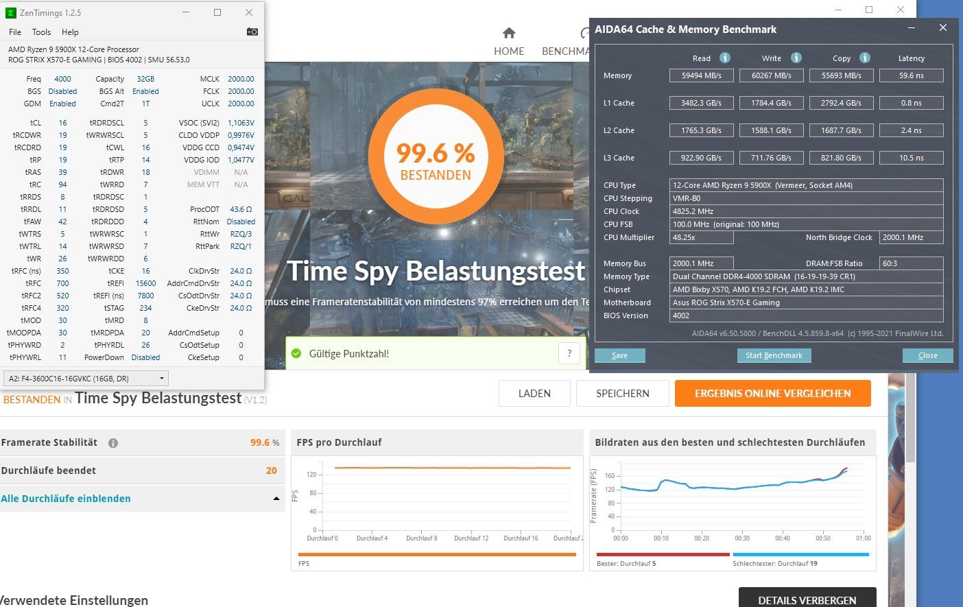

Ich habe grade einen 20X Run mit 1933 mit Hynix . Wie gesagt NT (mit einfachen Mitteln) gemessen- stabil.
Temperaturen optimal (selbst die RAM Riegel sind unauffällig)
Windows Sonntag (Gestern) neu installiert. Bios die neuste drauf und wieder zurück auf 4002 (?)
Muss ich gucken, bin grade bei 16 von 20 Timespy
CPU ist/war bisher fehlerfrei.
Beim letzten mal (3 Monate zurück) hatte ich die Speicher getauscht- CMos Clear und alles ging.
Das Asus mag mich einfach nicht (?)

Mobo, Graka und Co müssen OK sein.....2000 IF bei 1,4 Volt Ram und 1,125 Volt SOC
Das ist doch ein Witz.
richtig, 2 dual kits gekauft. Hatte mich vorher nicht damit beschäftigt, mir war nicht klar dass die unterschiedlich sein können.
Ich find halt das Konzept schwer verständlich. Die CPU kann 3200, das Board kanns, beim Ram stehts sogar im Namen - wo kanns dann noch hängen? Is klar, da spielen viele Faktoren rein, aber ich will ja auch nicht Rekorde brechen, sondern "nur" die Leistung, die mir verkauft wurde.
Ich hab versucht, der Anleitung zu folgen, komme aber nicht über 3000. Die ersten 68 Seiten vom alten thread hab ich durch, und 30 von diesem, aber wie schon oben geschrieben haben die meisten wohl eher Stabilitätsaprobleme, können aber wenigstens booten.
Wenn also wer nen Tipp für mich hat, wäre ich sehr dankbar.
du kaufst für dein Auto neue Reifen, links andere als rechts. Mit den jeweils selben Reifen könntest du deine 100km/h fahren, kein Problem. Aber so gehts vielleicht noch gut mit 50km/h, darüber wirds ruckelig und mit 80 fliegst du aus der Kurve.
Der Beste tip, den man dir hier geben kann, ist kits zurückgeben oder verkaufen und ein quad kit holen.
Ich hab jetzt bisschen RDR2 online spielen können mit 2000/4000 auf IF und RAM.
Stell mal den PBO auf on oder off ( Sind bei Asus 2 Optionen)

... Hynix bei 2000
Auf jeden Fall ein sehr starkes CJR Kit. Hatte bisher noch kein Kit gesehen, welches diese Timings bei 4000 stabil schafft.

Poste doch mal von jedem Kit die Versionsnummer, welche direkt auf dem RAM Sticker steht. Dann wissen wir wenigsten welche ICs verbaut sind. Corsair hat es nämlich auch schon geschafft ICs zu verbauen ohne zu beachten, dass diese einen höheren tRC Wert benötigen.
anders als beim Auto, wo ich auch durchaus schon unterschiedliche Reifen gefahren habe, hab ich hier 2 Kits vom gleichen Hersteller mit völlig identischer Bezeichnung gekauft. Leider bringen die nicht, was drauf steht. So what? Wenndsde einen Reifen platt fährst, kaufste doch auch keine 4 neuen?
Vielleicht haste ja recht, und die 3000 sind die harte Grenze, kann ja sein. Dennoch bin ich für alle Vorschläge offen.
Ich meine mich erinnern zu können, nur AM4 der 1 Gen. waren T-Topologie.
Alles ab X470/x570,B550 ist Daisy
Ich kann benchen (20x Loop und halt so) und bisschen Zocken. Bin zurückhaltend mit Freudentänzchen geworden.
