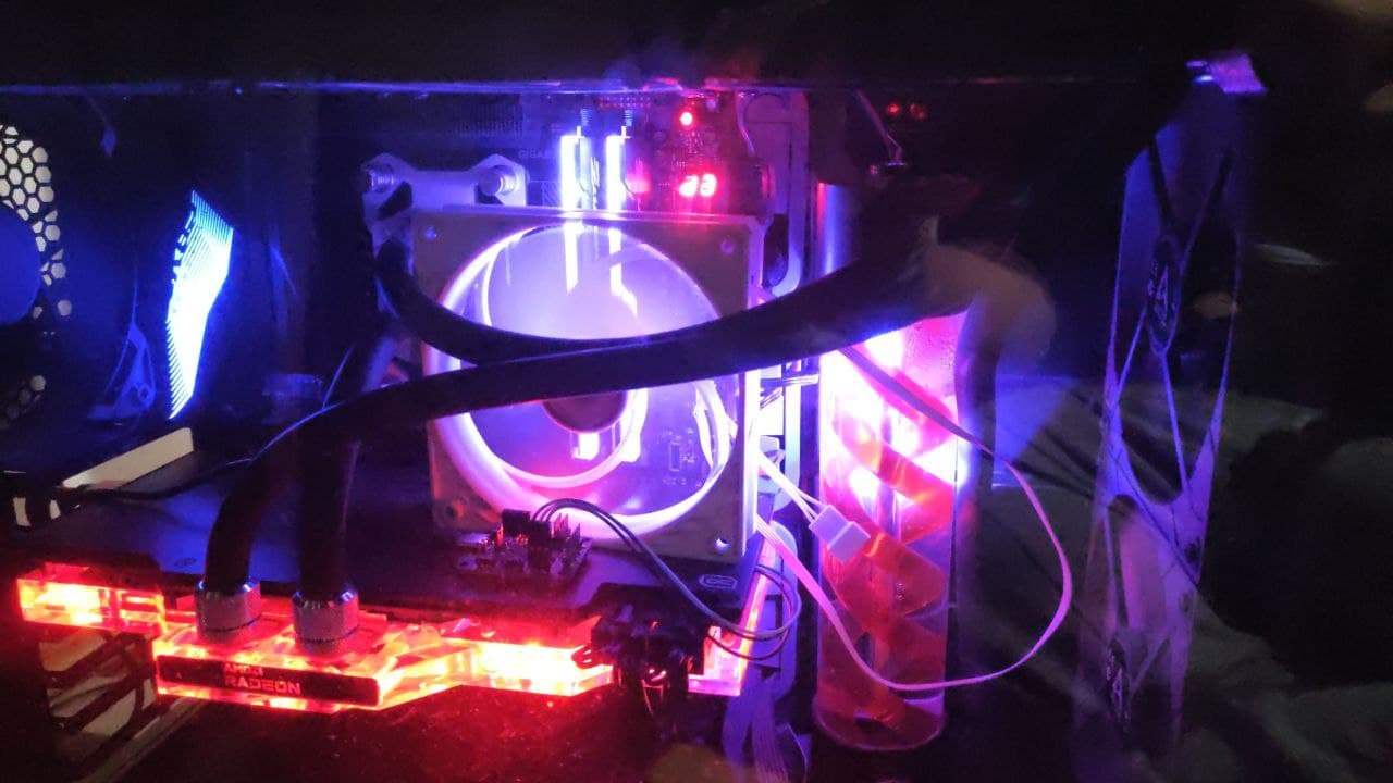

Aktuell steht ein 120er Lüfter davor, beim Stressen mit Karhu erreichen sie so keine 50°C ( bei aktuellen Temps ). Das ist erstmal zum TimeSpy Benchen ( und das macht dort echt nen unterschied ) . Denke werde mir auch noch ein Dayli setup machen.
Aber Wasserblock für die Speicher habe ich auch schon dann gedacht : )
Nicht hübsch aber selten ; )

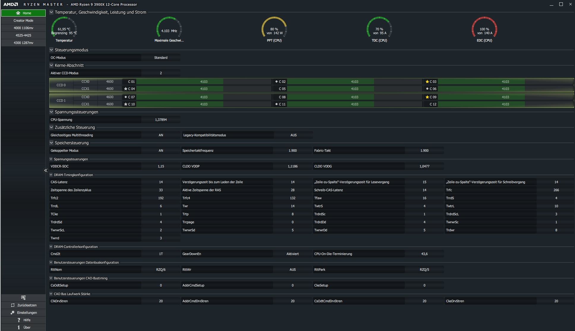

EDIT:Ich habe eben nur VDDCR-SOC +0,05v angehoben, CLDO VDDP 0,04V angehoben und bei CLDO VDDG 0,04v angehoben und nun scheint es vorläufig zu laufen
EDIT2:
Zur Info
VDDCR-SOC hat Real 1,63V bei last
CLDO VDDP hat 1,1215V bei Last
CLDO VDDG hat 1,0507V bei last

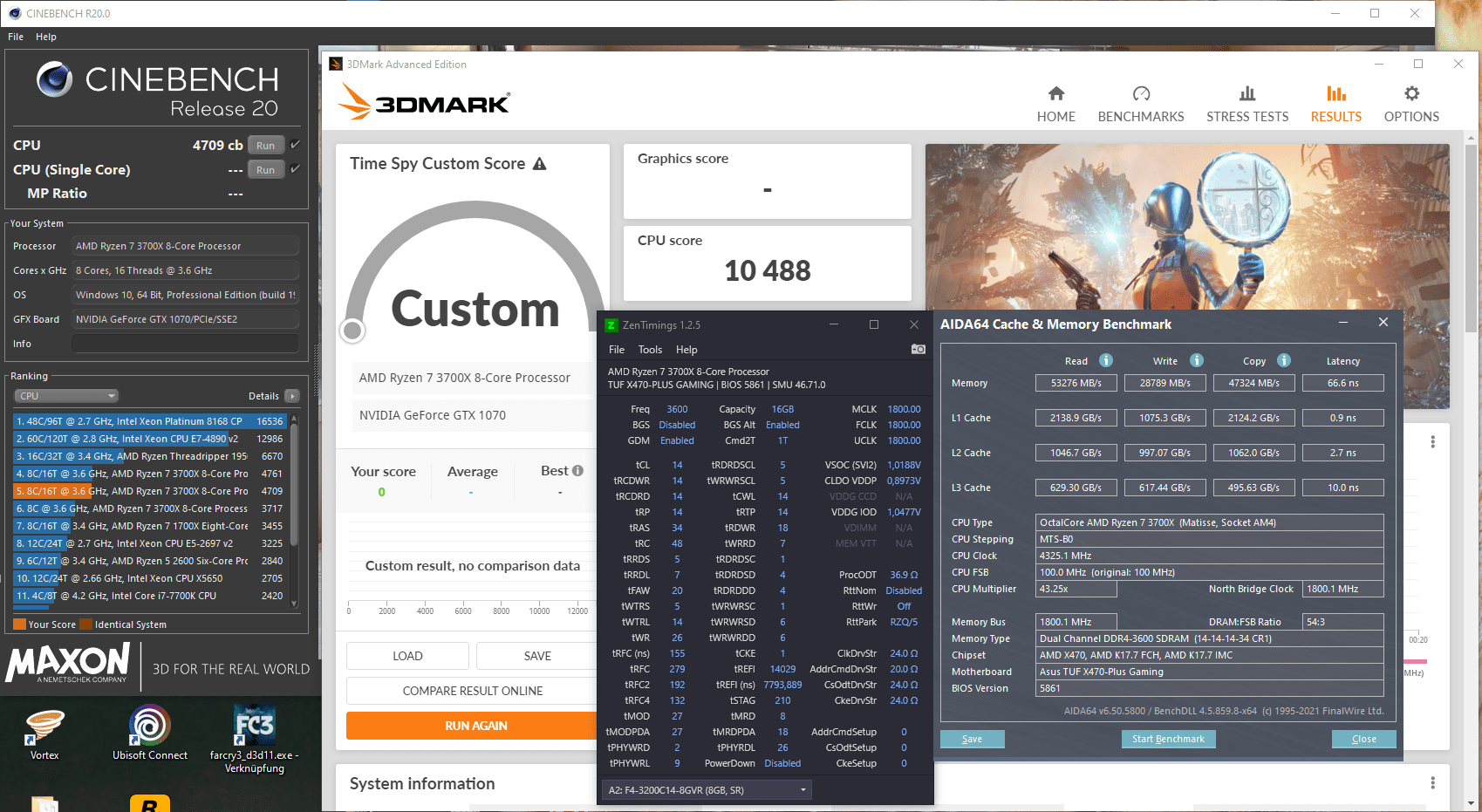

So, dann will ich hier auch mal meine RAM-OC Ergebnisse verewigen.
Verbaut ist:
CPU: AMD Ryzen 7 3700x mit bequiet ShadowRock TF2
Mainboard: Asus TUF x470plus gaming
RAM: 16GB G-Skill RipJaws V F4-3200C14D-16GVR @ 3600mt/s bei 1,47V.
GPU: Palit GTX 1070 GameRock
NT: bequiet SP 650W
