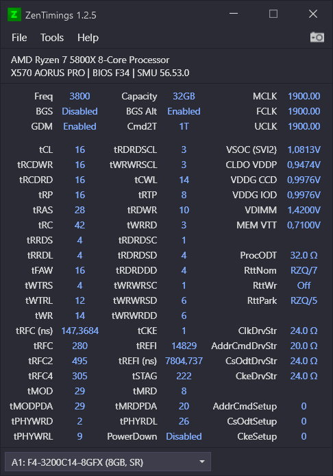

Deine 250 ist zu niedrig! Klar ist niedriger besser, aber 250 kann nicht stabil sein das nahezu unmöglich!
Nur mit GDM off kann er wenn überhaupt mit CL15 booten! Wieviel DRAM Voltage hast du?
Voltage ist bei 1.5V. Dann versuche ich das mal was du sagst.
1,5V ist zu viel, das braucht nicht machen! Schau mal das du bei 1,42 alles in etwa einstellst!
Joa, wenn Karhu mal 10000% stabil ist kann man die Timings weiter verschärfen!
Hab Karhu nun knapp 6h laufen lassen, nach 14574% keinen Fehler.
Ist es sinnvoll die Configs aus der Ryzen DRAM Discord Gruppe zu nehmen, z.B. hatte ich erst 3800 Lasch Zen2 genommen, jetzt auf 3800 scharf zu gehen?
Ich kann dir auch sagen was "scharf" ist!
Mach mal eine Zen Timings Screen neu bitte!
Hat soweit alles funktioniert. GDM ging aber nur auf Auto damit er mit cl15 bootet. Zeigt in Aida aber weiterhin 16 an.
Es gibt zu 100% einen Einstellung bei der man GDM auch ausschalten kann!

tRAS runter bis 28 testen
tRRL 4
tFAW 16
tWTRS mit 2 testen sonst 4
tWTRL mit 6 testen sonst 12
tCWL mit 14 testen
tRDRDSCL 3 testen
tWRWRSCL 3 testen
tRTP 8
tWRRD 3
tRDRDSD 4 testen
tRDRDDD 4 testen
tWRWRSD 6 testen
tWRWRDD 6 testen
tRFC runter bis 280 testen

Bis auf die markierten Werte konnte ich booten, also mit 1,42V.
Werde jetzt Karhu wieder testen lassen.
Bitte tu mir und uns allen einen Gefallen und Poste die Bilder klein rein nicht ganz Bildschirmfüllend das kann man auswählen! Das sooo extrem unübersichtlich!
Egal was ich versuche es geht nicht mit GDM Disable.
Bilder! Bitte nicht mit dem Handy!
Okay. Ein paar Screens. Ich hoffe es sind die richtigen :d

Ist richtig. Sonst will er nicht booten mit cl15. Wir sind ja gerade dabei das zu lösen. Wenn ich es auf Disable stelle bootet er nicht mehr.
Dann hab ich dich falsch verstanden! Wenn du GDM auf disabled stellst geht nix...
Alle Timings lockern und dann CL15 und neu ausloten, irgend ein Timings ist das Problem!
Ja siehe Beitrag oben. Hatte ich aber schon paar Tage vorher erwähnt das er mit Disable nicht booten möchte.
Alle Timings ganz locker und dann CL15 und neu ausloten, ein timings stimmt nicht wo das alles verhaut!
Sorry, hatte dich da falsch verstanden!
Ich habe eben noch mal mit 3600 versucht und cl14. Es bootet aber Windows läuft dann nicht mehr richtig. Dann noch mal mit cl15 und das gleiche Ergebnis. Ich glaube 16-15-15-15 ist das Maximum was geht.
GDM off ist nicht trivial! Da müssen Nebenspannungen, CADs und RTTs sauber aufeinander abgstimmt sein, sonst läuft das eben nicht. Das ist mal nicht eben schnell an einem Nachmittag gemacht.

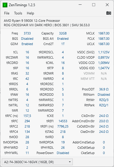

Hat jemand eine Idee weshalb sich regelmäßig die Tastatur aufhängt, sowie wie ich auch soviele Whea 19 bekomme? Bin schon seit 2Tagen dabei zu probieren komme aber irgendwie nicht weiter. Mag mir jemand vielleicht ein Tip geben?
@Duke2Tuff vielleicht packt dein Ryzen den FLCK von 1900MhZ nicht(Fehlerfrei)! Geh doch mal auf 1866 MhZ runter und teste dann nochmal.
Könnte wirklich am FCLK liegen wie es @Darkne$$ schon gesagt hat.
Die 1867 packt er ohne Probleme. Ich komm mit 1900er auch ohne Probleme durch tm5 @asmus config.
Hab insgeheim gehofft das ich die 1900 fclk noch packen könnte.
Vielleicht soll es nicht einfach nicht sein :cry::cry: Aber Danke erstmal....
wenns vereinzelte sind, dann kann man über die passenden Spannungen manchmal noch das Ruder rumreißen. Gib mal etwas mehr VDimm und dann spiele mit der VSoC Schrittweise rauf bis 1.15 und guck ,ob es besser wird. Sonst ist 1867 auch kein Beinbruch...
Das bei meinem 5900X die FCLK1900 WHEA frei laufen brauche ich im Bios 1.18125V auf VSOC. CCD 1.01 und IOD 1.05.
Ram hab ich G.Skill 2x16GB, DR / 3600 CL14 bei 1.45 mit XMP. Bei 3733 bekomme ich bei 1.36V Freezes. Aktuell habe ich ihn auf 1.40V. Möglich, dass da die 1.41 auch zu knapp sind. Wobei wenn Du WHEA 19 hast würde ich wie im kommenden Absatz erläutert vorgehen.
So wie ich das sehe hast du 4x8GB, SR. Kann sein, dass es WHEA frei schwierig wird bei 1900, aber ich würde mal die beiden Spannungen VSOC und IOD hochsetzen, die sind für dieses Unterfangen ziemlich sicher zu tief.
Für FCLK1866 komme ich auf VSOC 1.13 runter, dann bin ich auch in Games WHEA-frei. In Karhu reichen 1.12. Mit 1.10 hab ich bereits WHEAs. Gegensteuern mit IOD höher als 1.05 bringt nichts. Selbst mit 1.08 hatte ich mit SOC 1.10 WHEAs (bei 1866). Da IOD ja unter SOC bleiben muss war die logische Konsequenz mit SOC hochzugehen. VDDP über 0.90 brachte mir nie was.

Mein System bootet sogar mit 1966 fclk. Nach dem ich den RAM grob ausgelotet hatte konnte ich keinen Vorteil gegenüber 1900 Feststellen.
Ja booten hab ich auch kein Problem, sogar mit FCLK2000. Aber da müsste ich wohl sehr viel SoC geben, damit das dann stabil läuft, wenn ich bei 1900 schon 1.18 habe. Sehe da auch keinen wirklichen Vorteil, der für mich dieses Übermass an Spannung rechtfertigt. Ab und an WHEAs ist ja weit weg von nicht booten können.
