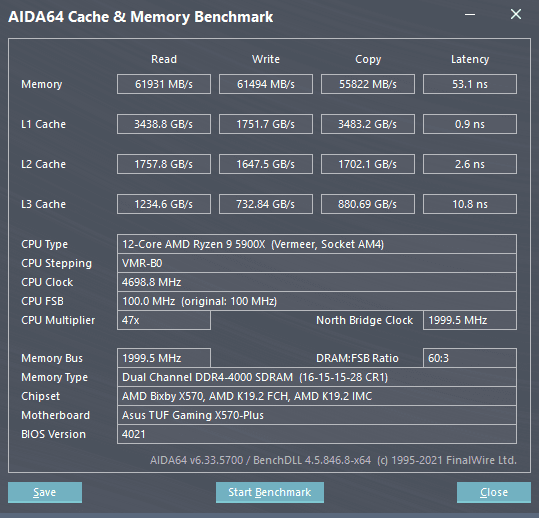

Ich habe jetzt mal 2 RAM Riegelt entfernt und bin jetzt mit 16GB Unterwegs. Geht gleich viel besser. Auf anhieb FCLK 2000. Sogar FCLK 2100 gehen aber da ist die Latenz bei über 63ms.
Aber mit 2000 geht es richtig ab.

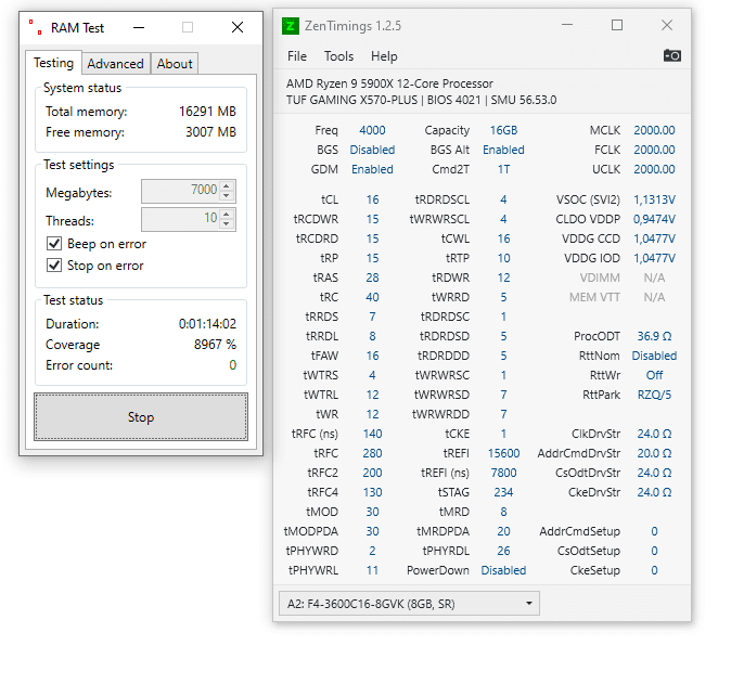

Damit läuft es jetzt wohl stabil. RAM Test lief vorhin 20 Minuten durch. Lasse den jetzt noch mal laufen.
In HWI werden keine WHEA Fehler angezeigt 🤨
Dann bist du einer von sehr wenigen bei dem es stabil läuft.
Ja da wäre ich auch interessiert wie es in Zen Timings ausschaut und ob in der Ereignisanzeige keine WHEAs angezeigt werden.
20min Ram Test ist jetzt auch nicht die Welt. Mal ein paar Stunden Karhu oder AIDA Stress Tests durchlaufen lassen und schauen ob es effektiv WHEA-frei ist.
Aber wäre natürlich cool wenn es läuft. Ich kann mit Battlefield V am effektivsten WHEAs reproduzieren, wenn alle anderen Tools keine mehr produzieren. Und mit effektiv meine ich 2-3 Stunden zocken und dann vielleicht 1-2 WHEAs:-D Meist ist es dann aber nur eine Stufe IOD oder SoC mehr.

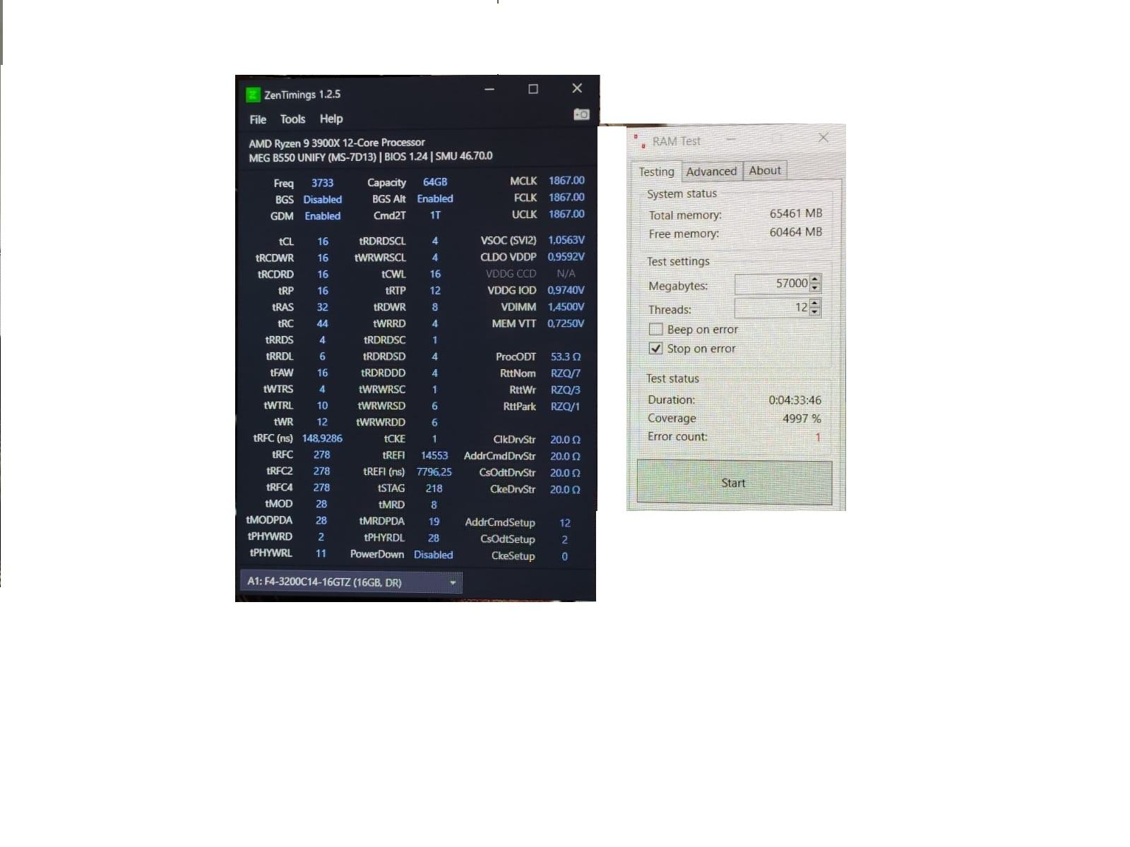

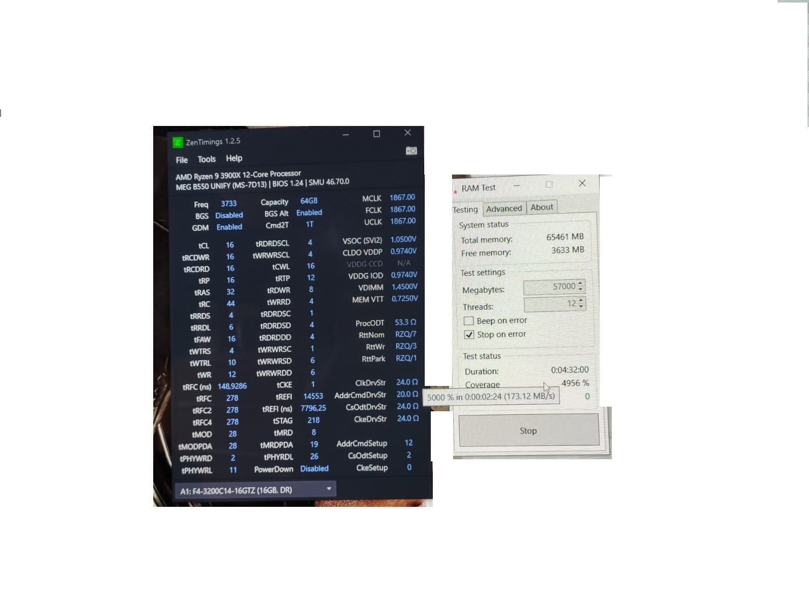

Schönen Guten Abend RAM OC Freunde,
Ich würde mich freuen wenn Ihr mir helfen könnt mein 3733 oder 3800 stabil zu bekommen.
Ich lese schon lange hier im Thread und habe das ein oder andere schon probiert und es habe sich dann einige Rahmenbedingungen verändert z.B. SAM oder die Graka oder der RAM.
Bis jetzt ist es mir leider noch nicht gelungen das Setup stabil zu bekommen.
Ich Versuche mit meinen Ryzen 3900X mit 64GB die 3733 oder sogar die 3800 zu fahren.
Ich habe die Einstellungen vom stabilen 3600 CL 16 übernommen nur den Wert trfc habe ich für 3733 und 3800 angepasst und die Vdimm Spannung.
Anbei ein BIld vom 3733. Habe zum 3600 die Vddp von 0.960 gesenkt auf 0.900. Vdimm von 1,47 mvolt auf 1,44 mvolt aber mehr als 1XXX% werden es nicht.
Ich habe auch schon 21XXX% geschafft leider waren dieserw ert nicht wiederholbar.
Heute habe ich mal versucht 3800 zu Booten es hat 1 mal funktioniert mit VDDP 1.05 SOC 1,05 Vdimm 1,5 mvolt leider hat keine weiter Start funktioniert, dieser endete immer im Fehler F9.
Hatte Versucht VDDP 1.100 SOC bis 1,1250 Procod 43.4, 48 CL auf 18 und 20 alle endetet im F9.
Wenn ich dann die 3600 Einstellungen geladen habe und dann einen neustart durchgeführt haben konnte ich wieder ein mal die 3800 in Windows starten.
Ein Neustart endete wieder im Fehler F9..
Gruß Mortikei
4x16GB ? Dann solltest du wissen warum das nicht so einfach ist, wenn du den Thread schon etwas länger verfolgst.
Der 3900X ist was den IF angeht auch nicht ganz so gut wie die 5000er
Von daher würde ich persönlich es bei scharfen 3600MHz bei dir belassen.
Es ist schon sehr viel Arbeit dein Setup auf 3800MHz stabil zu bekommen.
Mit den 64GB hat dein IMC sein Limit, mit dem er klar kommen muss, mit deine 4 Dualranked Sticks, das sehr hart! (Wenn es denn 4 Stück als Dualranked sind!)
Meine persönlich Meinung reduziere auf 32GB und du hast es um einiges leichter...
Hallo MehlstaubtheCat,
3600 Cl 14 will er auch nicht, spiele gerade mit dem 3733 und es gibt erst mal keine Problem. Es sind 3200 CL 14 B-Dies DR.
Aber das sich das nicht so einfach umsetzen lässt dachte ich mir schon, deshalb hoffe ich hier die lösung zu finden auch wenn es nicht einfach wird, ich gehe davon aus des es dich schon eine wenig herrausfordert Mehlstaubthecat oder?
Wenn 3600C14 nicht ging, hast du es wahrscheinlich einfach zu wenig Vdimm probiert.
Poste von deinem Setting bitte mal ein Screen mit Zentimings. Das ist wesentlich übersichtlicher.

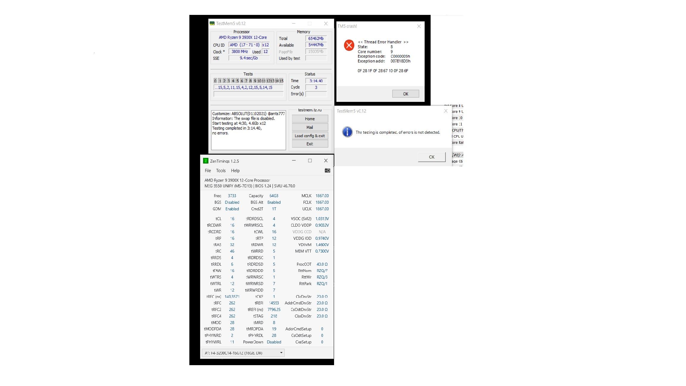

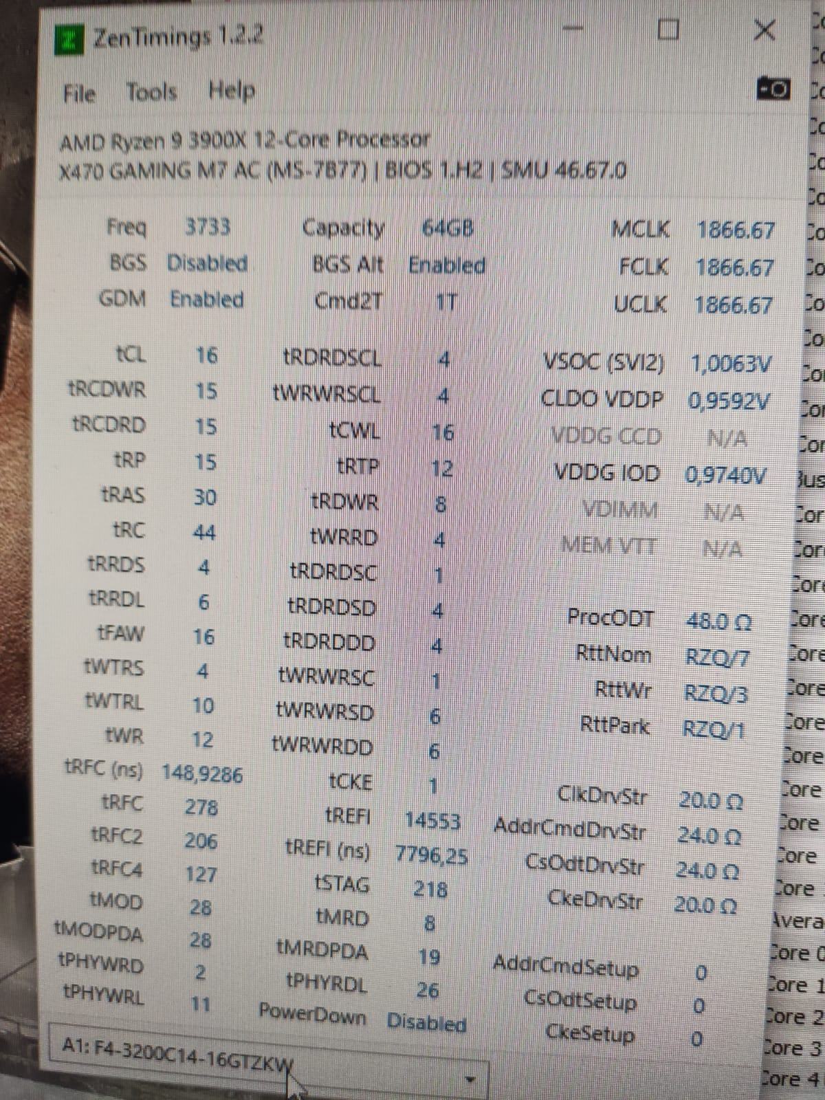

Guten Morgen Reous,
ich hatte mal die Nacht TM 5 laufen mit leicht vreänderten werden na ja.
Ich habe noch zwei Bilder die Länger gelaufen sind.
Vielleicht kann man dort mehr schlüsse draus ziehen. Ich will noch nicht aufgeben.
Das Setup ist nur zm spielen oder sollte mit euch lieber 3600 CL 16 1T versuchen oder ist das noch viel schwieriger oder gar unmöglich.
Das letzte Bild ist mit meinem alten MB X470 und ohne SAM und es war möglich.

bisschen wirr ;) Warum hast du Setuptimings (12/2/0) verwendet? ProcODT teils viel zu hoch.
du brauchst eine Baseline. Mein Vorschlag, versuche 3733 mit den Timings aus dem Screenshot.
Anderes Board oder anderes Bios und schon kann sich das OC Verhalten ändern. Gibt es einen speziellen Grund warum du noch auf dem v124 Beta Bios bist? Hast du schon andere Bios Versionen probiert?

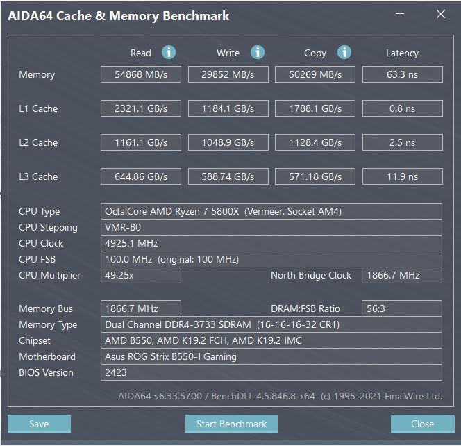

Moin,
ich versuche gerade meine B-Dies im Rahmen der Möglichkeiten (IF) auszuloten. Bei 3733MHz (mehr IF schafft mein 5800x nicht) habe ich jetzt erstmal folgende Timings:
Da ist sicherlich noch Luft nach oben. Aber sind die Timings für diese Frequenz denn komplett daneben oder passt das fürs Erste?
Die viel wichtigere Frage zielt aber mehr auf den Aida-Benchmark ab, denn da scheint mein Ram sehr schlecht abzuschneiden. Gerade der Write ist ja nur halb so schnell, wie er bei allen anderen hier ist.
Woran könnte es liegen?
Schonmal herzlichen Dank für eure Hilfe :)
Das liegt nicht am RAM, sondern an Deiner CPU. Der Ryzen 7 5800X hat nur einen CCD. Das macht den Unterschied. :-)
Du siehst Vergleichbares auch bei meinem System 1 mit Ryzen 9 5900X (2 CCD) bzw. System 3 mit Ryzen 5 3600 (1 CCD) mit BIOS-Defaults und RAM auf XMP.
Das liegt nicht am RAM sondern an Deiner CPU. Der Ryzen 7 5800X hat nur einen CCD. :-)
Danke für die Info!
Habe jetzt auch gesehen, dass viele andere auch so geringe Werte haben.
Den Ram hatte ich vorher mit einem 8700k laufen und da waren die Werte deutlich höher.
Jetzt weiß ich bescheid.

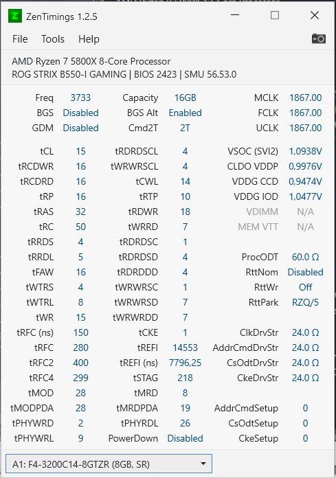

Irgendwelche Ideen bzgl. meiner Timings?
Wenn du bei GDM Off bleiben willst, was schwieriger ist als GDM On (aber bei 16GB nicht ganz so wild) dann kannst du mal folgendes probieren:
tCL bis tWR in der Reihenfolge von ZenTimings:
15
15
15
15
30
45
4
6
16
4
12
12
tRFC 270
tRDRDSCL 4
tWRWRSCL 4
tCWL 14
tRTP 6
tRDWR 9
tWRRD 1
erst mit GDM OFF 2T testen. Stabilität wird sehr von passenden Spannungen und RTTs sowie CADs abhängen.
VDimm 1.43 - 1.45v
VDDP runter auf 0,9 bis 0,95v
ProcODT runter auf 36,9
CADs gucken obs läuft, sonst als erstes ClkDrvStr auf 40 anheben
