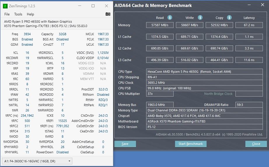

Glaub, da hatte ich dir schon von erzählt (Ripjaws 3600Hynix)
Hab damals 2 Sets gekauft.
Die laufen im HTTP 24/7 auch ganz prima bei ~ 1,425 oder so

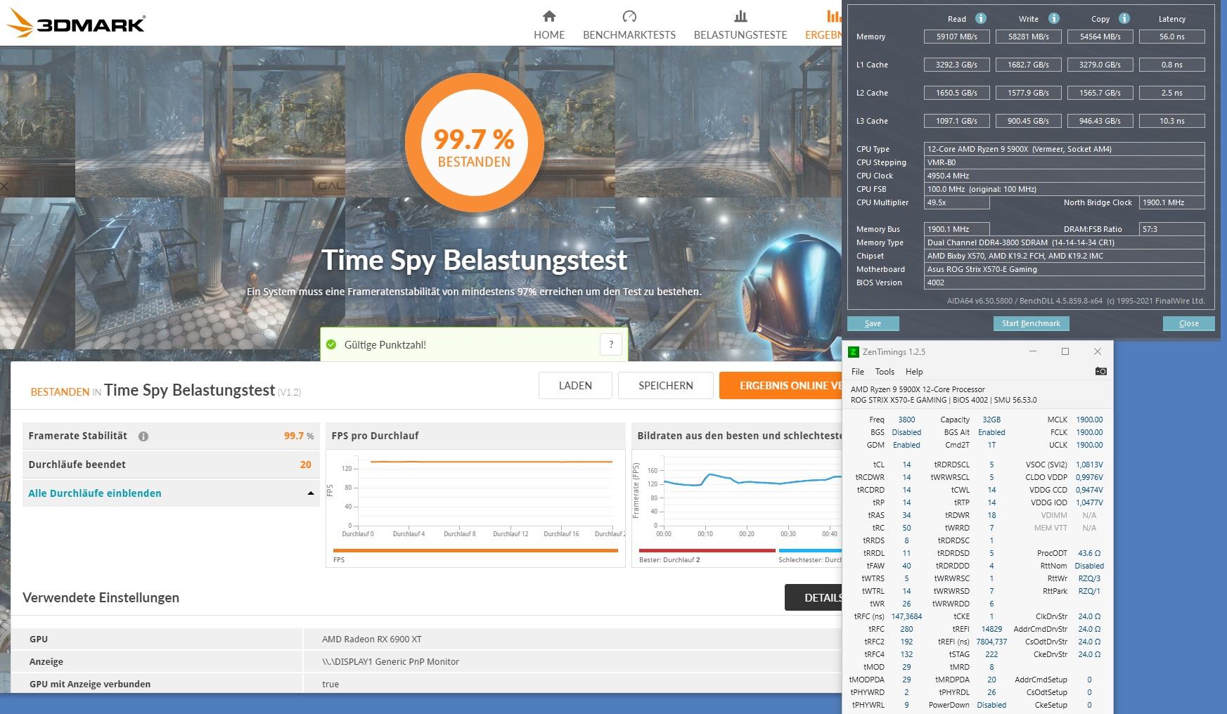

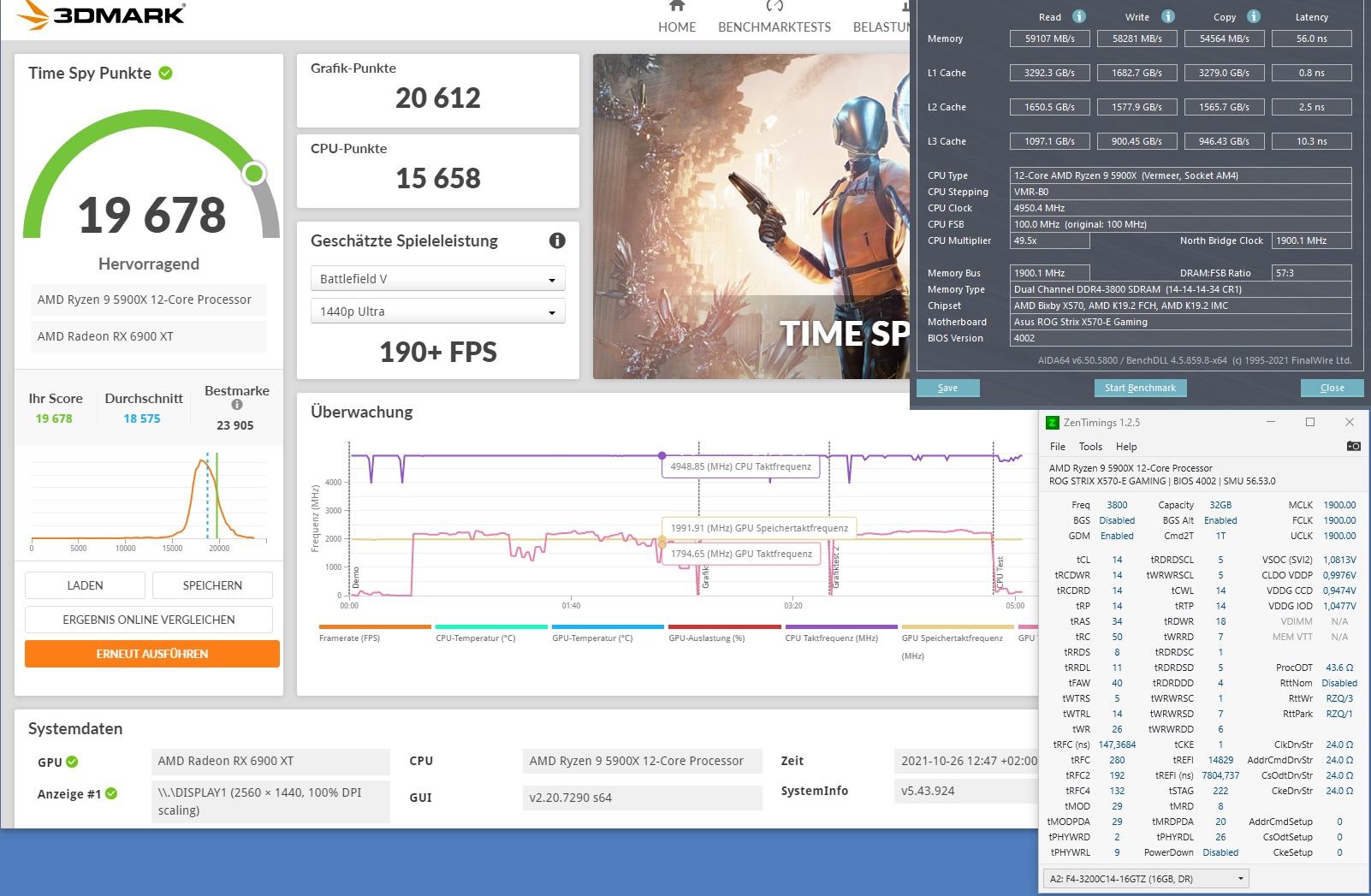

Gestern mit den G-Skill 3200 cl14 bei 3200 einen(Stick UEFI) Memtestx86 (~4 Stunden) 100% OK ----> XMP bei 1,35Volt/Rest Auto.
Kann derzeit 3600 cl14 auch wieder RDR2 zocken. Habe wohl die TRFC noch nachgeschärft und auf 1,425 Volt nachjustiert (hatte erst unter 1,40 Volt getestet und ist nach 1,5 Stunden doch noch auf Desktop zurück)
Dann wollte ich mit ein CL16 Profil erstellen und hatte es wohl noch versehentlich auf 14 gelassen :rolleyes2:
Naja, Timespy und danach 20er Loop Timespy ging schonmal.
Mir scheint, als würde es wieder laufen :bigok:
Im Vergleich sind einige Spannungen jetzt niedriger, als bei der Problem-Bastelei.
Edit: Kurz RDR2 (einige Schnellreisen Stadt und Lager- da stürzt es gerne ab) läuft :banana::banana::banana:
