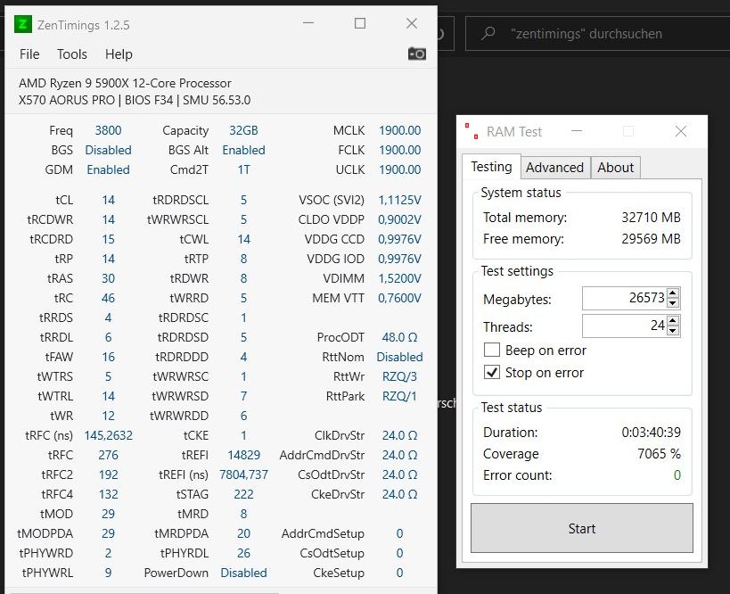

mein 24/7 setting werd ich mit ~1.5v und 3800mhz+CL14 durchprügeln.
bisher den ersten run mit 7000% probiert, läuft schon mal.
sind g.skill/b-die und die Karhu Temps sind bei 63° nach 5h.
trotzdem bisher keine Fehler damit. Airflow ist im Gehäuse eher überdurchschnittlich, aber der RAM wird trotzdem gut heiss.
Voltage war im Bios 1.525V eingestellt.
Jetzt werde ich mal gucken, welche Timings noch weiter runtergehen.

Die VDimm bekommst nicht weiter runter?
CL14 läuft mit 1.500V noch nicht stable.
erst ab 1.52V komme ich auf 7000% schon mal.
stört mich nicht direkt. B-Die kann das ab.
Vermute nur, dass einige Timings jetzt nicht mehr weiter runtergehen, wegen der Temperatur. :P
beim zocken sind es übrigens nur um die 52-53° (Battlefield 5, Graka Abluft im Gehäuse).
Hatte vorher Single Rank (16gb) die waren etwa 5° konstant kühler. Dual Rank jetzt und die ballern schon noch mehr Hitze raus.

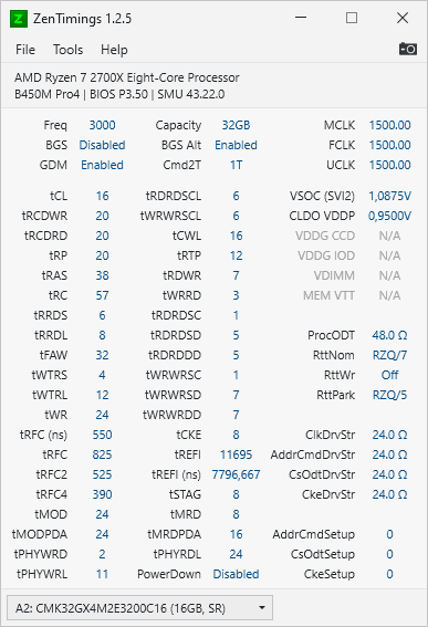

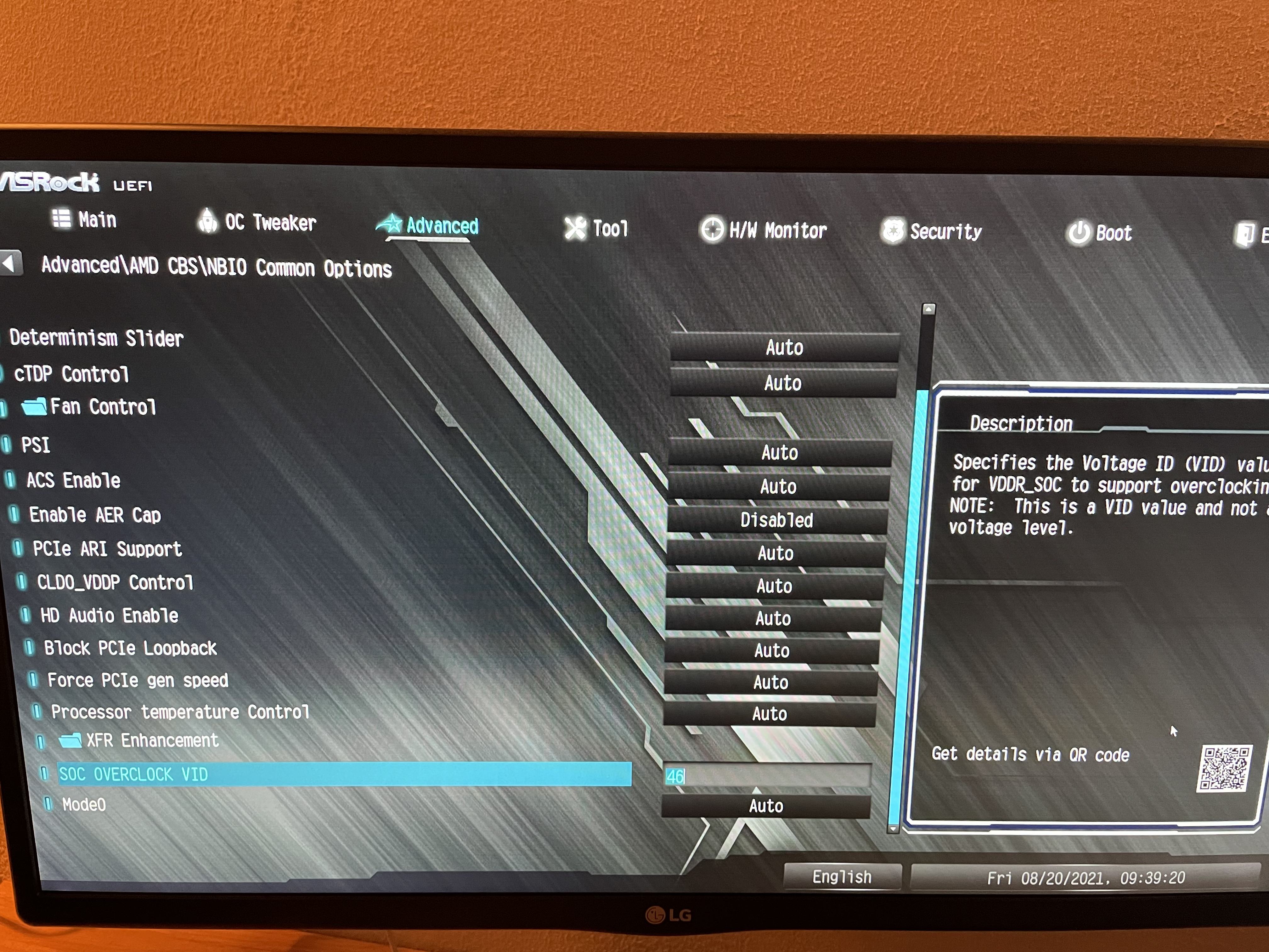

Danke für den Hinweis. -Leider finde ich die Optionen VSoc und VDIMM nicht im Bios. So sieht es aktuell aus..-
Die Einstellung VSoC habe ich nun gefunden. Der Wert für VDIMM ( 1.4) wird aber nicht übernommen! Es steht nach wie vor 1.2v im ZenTimings
Weiß jemand wo ich den VDIMM Wert beim Asrock B450m einstelle? Ich hatte nun DRAM auf 1.4 gesetzt, das änderte aber nichts am VDIMM. Habe es nun wieder zurück gestellt. VSoC ist ebenfalls etwas "versteckt" gewesen.

Habe nun das XMP Profil geladen und GDM aktiviert - dann startet der Rechner nicht mehr. VSoC ist nach wie vor auf 1.08. DRAM war dann automatisch auf 1.35 gestellt. Allerdings ist der Wert > 1.3 Rot dargestellt.
mit folgenden Settings startet der Rechner wieder. DRAM habe ich im Bios auf 1.300 gestellt. Ist das nur ein Anzeigefehler oder übernimmt er die Einstellung tatsächlich nicht?

Ich habe meinen ursprünglichen Beitrag mal geupdatet. Die DRAM Einstellung wird scheinbar nicht richtig übernommen. Jedenfalls zeigt ZenTimings nach wie vor 1.200 an..
kann auch ein Auslesefehler sein, ggfls. mit HWINFO auslesen, am Ende sollte das laufen.

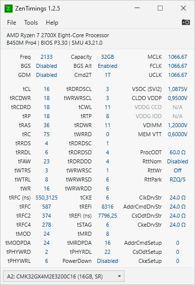

Leider weiß ich nicht was RttWr und RttPark für Werte sind. Die kann ich im Bios nicht finden.
Auch HW-Info zeigt mir immer 1.2000V für den Ram an. Wenn ich über 2800 gehe bootet der Rechner nicht mehr.
Edit:
Habe nun mal das Bios von 3.3 auf 3.5 geupdatet -> nun wird mir gar kein VDIMM mehr angezeigt im Windows. Auch mit dem Bios klappts nicht mit Default werten. Bis 2933 kann ich einstellen. Ab 3000 startet der Rechner nicht mehr. Eingestellt ist 1.4V VDIMM im Bios.
Soll ich es einfach dabei belassen oder müsste der Ram eigentlich im Default laufen?

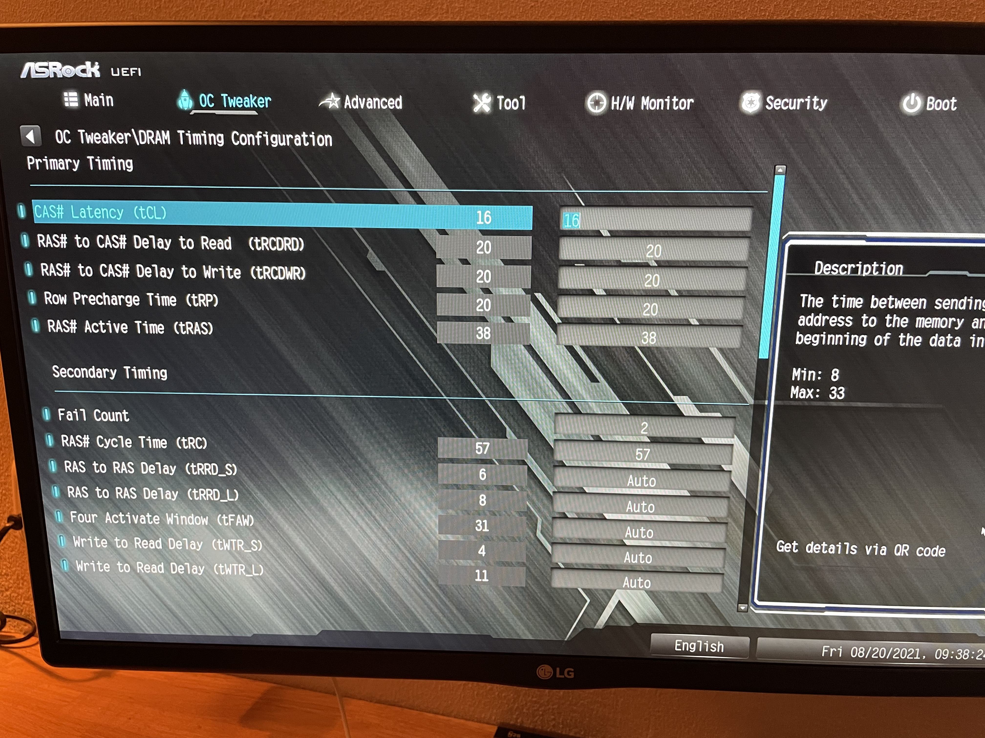

@fanavity
Poste bitte auch mal Bilder vom Bios wo du überall was eingestellt hast.

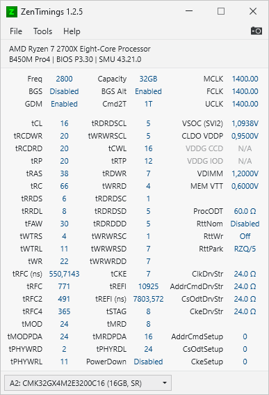

Im Bios zeigt er die 1.35V an, dann wird er es auch übernommen haben. Setz die ProcODT mal auf 48Ohm und RttNom auf RZQ/7 (34Ohm). Sollte im Data Bus Config Menü zu finden sein. Eventuell auch mal noch beide Riegel quer tauschen.
Weiß jetzt auch nicht wie gut das Asrock Bios auf die neuen Samsung 16Gbit ICs reagiert oder inwieweit da der IMC schon streikt.
Mit den Settings läufts nun auch mit 3000. Alles darüber geht leider nach wie vor nicht.
Seltsam.. Aber der die 2000er Ryzen Serie war auch nicht sonderlich RAM OC freundlich
