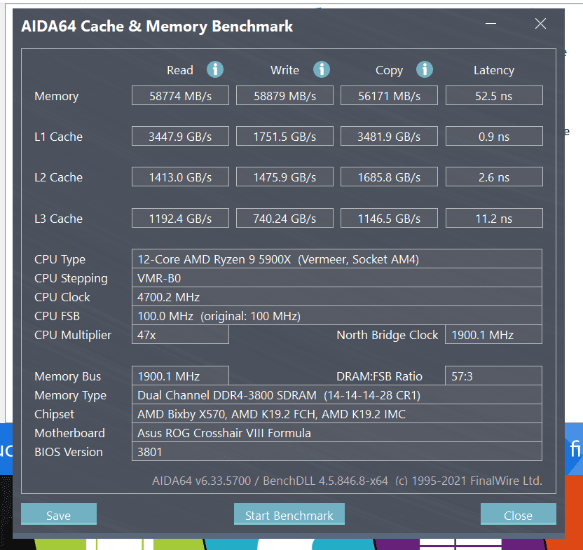

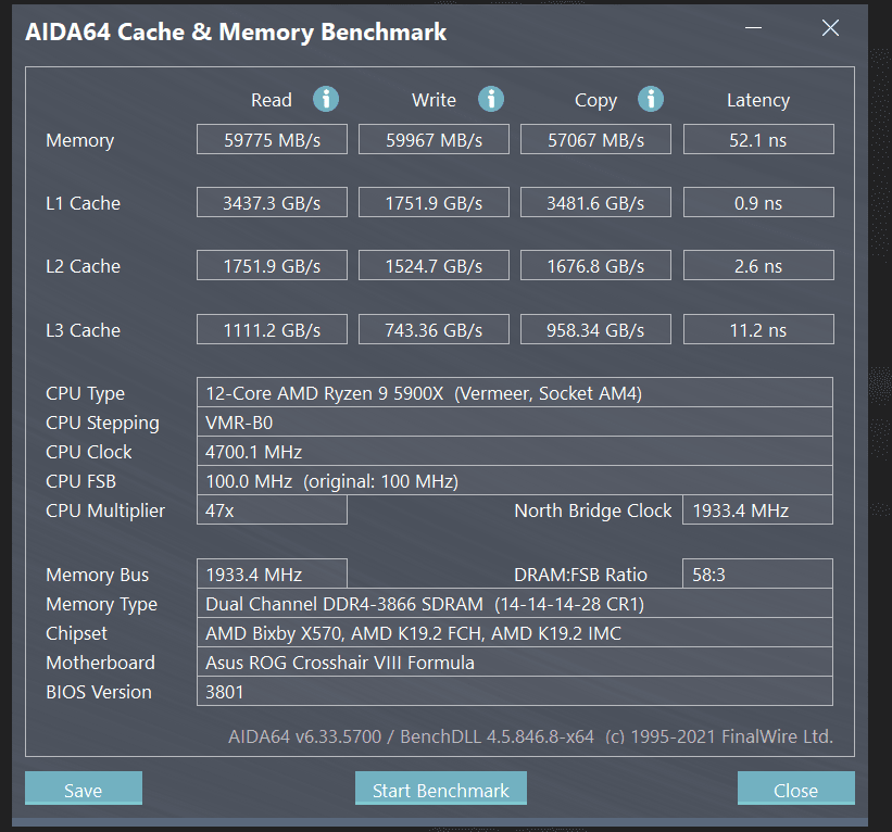

Habe diesen Prozess mit dem Namen WMI Provider Host eliminiert und dann war die Performance wieder da:
Schöne Latenz für einen 5900X mit WEHAS:bigok:, hatte die WMI Provider Host auf dem Zettel stehen zum deaktivieren von Windows Prozessen aber nicht deaktiviert gehabt seit langem :ROFLMAO: , wenn nicht dann stellt man die auf Manuell aktiviert sich dann wen sie benötigt wird von selbst.

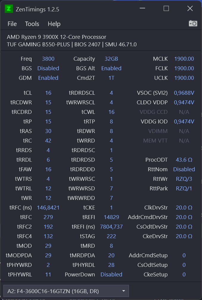

meine Werte, mit Zen2, daher ist die Latenz natürlich höher, die anderen Werte sind vor allem hinsichtlich Verbrauch und Temps
für ein Alltagssetup ausgerichtet VDIMM 1,42
Könntest du die Bilder etwas vergrößern, ich kann die Werte nicht ablesen .... :unsure:
Maus Rechtsklick, Grafik Anzeigen.

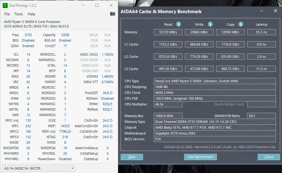

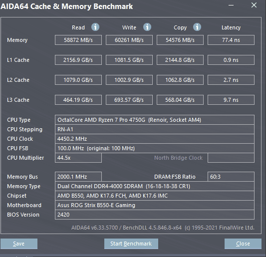

Ich habe den Eindruck bei mir stimmt irgendwas nicht. Ist die Latzenz nicht etwas hoch und L3 etwas lahm?
nach etwas einlesen mal so:

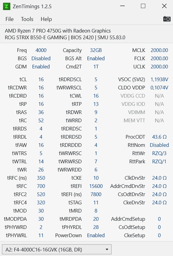

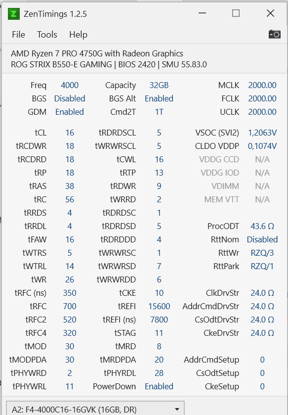

@Skullcleaver TRFC (2 und 4) kannste aber noch runter stellen...
Habe seit 1 Jahr folg am laufen, zur Orientierung.

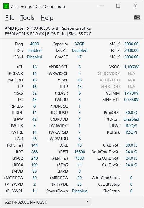

Hat hier jemand schon ausgiebig Cezanne gefahren? Wollte jetzt mal einen 5700G bestellen und den 4650G ersetzen.

@Skullcleaver
Im Bios TSME sowie PowerDown deaktivieren. Dann ist die Latenz auch nochmal deutlich besser.
