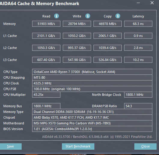

Hey Leute ich habe heute das erste mal meine Rams getaktet mit DRAM Calculator for Ryzen 1.7.3- Habe dort die Werte von Calculate Safe übernommen. Ich konnte nur den Gear Down mode nicht verändern in meinem Mainboard.. der wert ist Grau hinterlegt und steht auf Auto.
Nun habe ich mit Aida64 Extreme einen Cache und Memory benchmark laufen lassen und festgestellt, das der Write Wert viel zu gering ist.
Read steht auf 52106 MB/s
Write 28785 MB/s
Copy 46928 MB/s
Latency 69.0ns
Jemand ne Idee, was der Fehler ist? Liegt es daran, das ich den Gear Down mode auf Auto stehen habe?
Mainboard ist ein MSI MPG X570 Gaming Pro Carbon Wifi
Rams sind 2x 8gb von corsair vengeance rgb pro 16gb
wieso sollte der WR wert zu niedrig sein? theortisches Maximum für DDR4-3600 sind 57600MT/s. Die subtimings noch ordentlich anziehen soweit möglich, dann passt das doch ganz gut.
Für deine CPU mit nur einem CCD ist der Wert normal. Gegenüber einem 2 CDD Prozessor ist er per Design "halbiert".
Ahh ok. Wieder was dazu gerlernt. Vielen dank für die schnelle Antwort und einen schönen abend euch noch

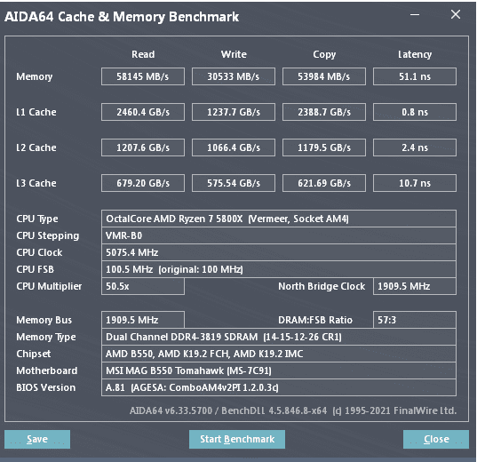

Ein bisschen Asynchron FCLK 1900MHz mit 3819MHz Ram Takt wegen FSB 100.5 etwas schlechtere Schreibwerte.
@sledhammer Was ist genau asynchron an den Settings? 👀
Betreibe den Bus Clock (CPU FSB) mit 100.5MHz Original ist 100MHz, dementsprechend läuft der Ram mit 3819MHz etwas asynchron zum FCLK mit 1900MHz. Die CPU wird dabei auch mit übertaktet auf 19MHz.
Bei BCLK OC wird auch der FCLK automatisch mit übertaktet. Sieht man auch bei deinem Aida Screen.
Finde nur den Ram Latency Sprung von 51,4ns auf 51,1ns enorm.:fresse:
Bei Bus Clock (CPU FSB) mit 100.6MHz ist die Latency bei 51.5ns, zu asynchron zum....
