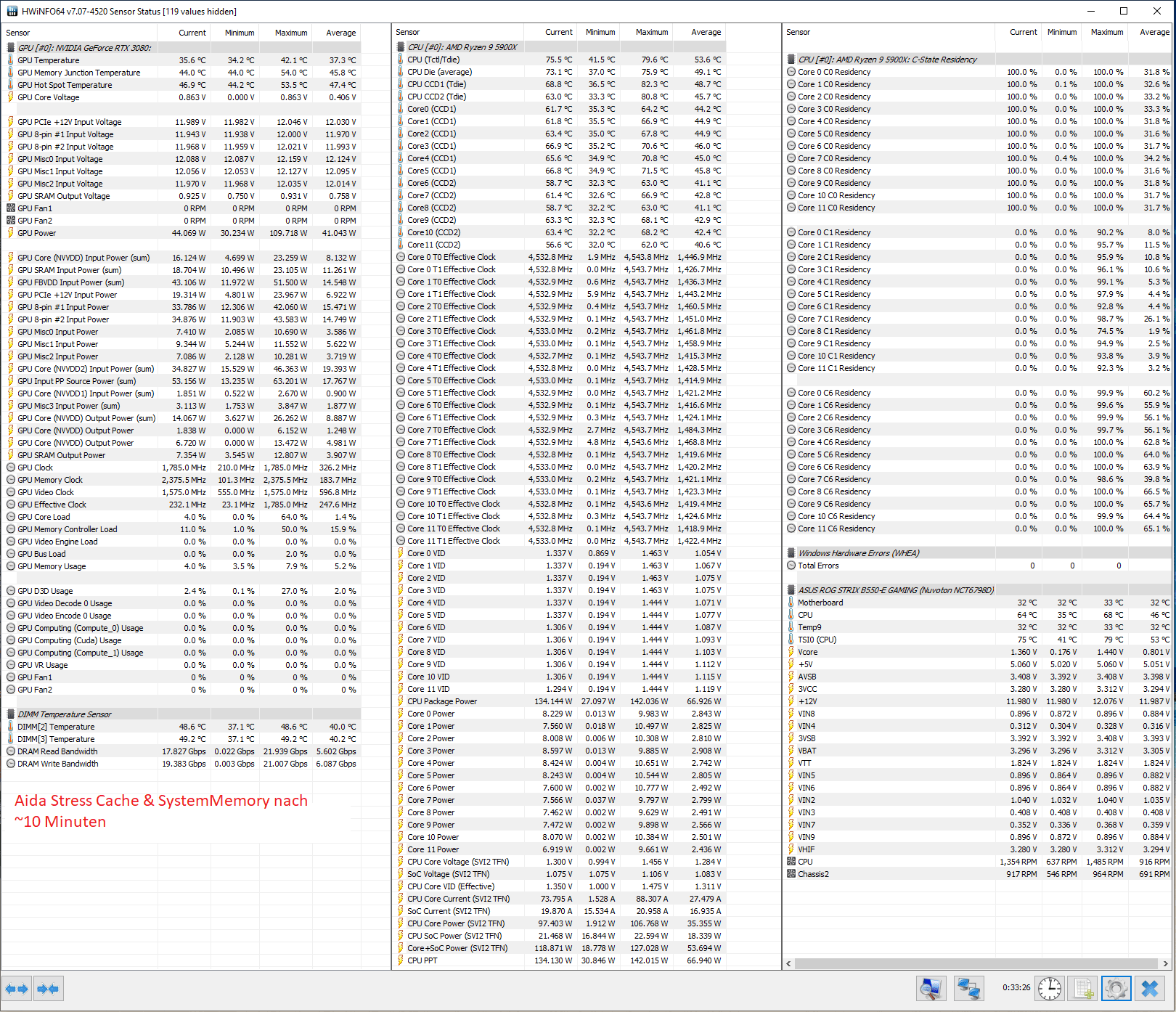

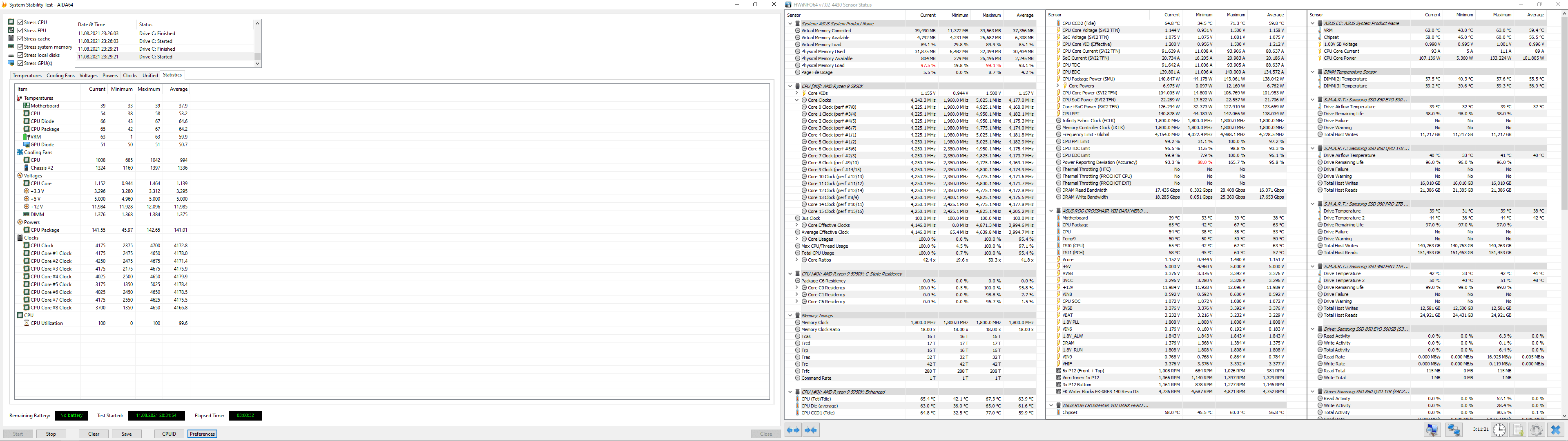

Edit: Ram wird im Aida Stress Cache/SystemMemory 49 Grad warm (siehe Screenshot), passt das noch?
Edit2: TM5 Anata nach 10 Minuten bei 51, hab erstmal abgebrochen bis ihr das für "OK" absegnet, nicht das mir nen Chip abraucht... WHEA's gabs keine.

Also mehr wie 50° im idle kommt mir viel zu hoch vor. Hast du gar keinen Airflow?
bedenke, dass in meinem System:
Radiator 2x Alphacool ST30 360mm Front/Buttom & 1x MagiCool Xflow Copper III Top
Front Alphacool ST30 360mm: 3x 120mm rein
Buttom Alphacool ST30 360mm: 3x 120 rein
MagiCool Xflow Copper III: 3x 120mm raus
Dadurch werden im Innen-Raum kaum Airflow bewegt. Hab jetzt probeweise im Innen-Raum zwischen Pumpe und Radiator vorne mal nen Lüfter eingehängt und diese im Idle auf 1200 RPM bis 1355 RPM eingestellt um zuschauen ob das hilft.
Dadurch sanken beim RAM die Temps im Last und Idle. Im CB Forum wurde mir geraten den unteren radiator ausblasend zu montieren genau wie oben und nur vorne rein. Da dies erst im nächsten Jahr möglich ist. hab vom Kumpel Auflage bekommen erst nächstes Jahr wieder am PC bauen hilfe zu bekommen. Wollte ich schauen, ob ich unten noch 2x P12 drauf passen für rein blasend bzw. vorne Push-Pull zu machen, wie ich es mit dem 3900x schon mal hatte. Da waren im Case wesentlich kältere Luft am Start als mit dem jetzigen Setup. bis auf die Tatsache, dass ich da den aktuellem RAM nicht hatte, kein 5950x bzw. kein X570 board.
Solange es stabil ist, sind die 49 Grad unbedenklich.

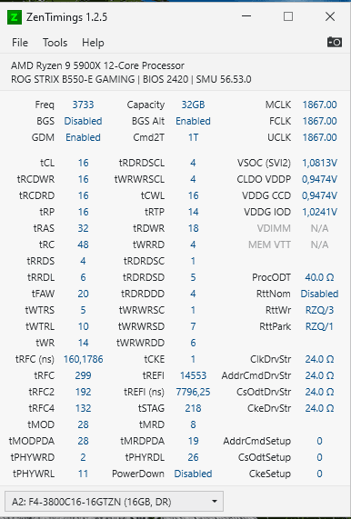

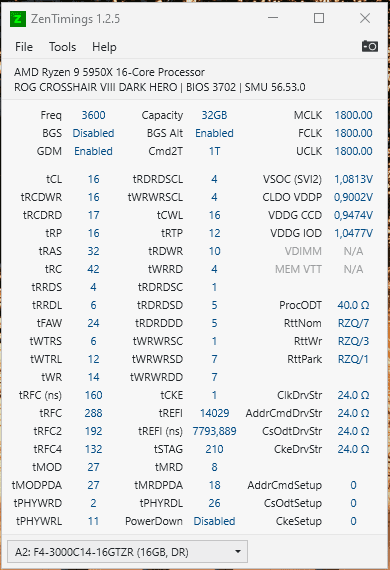

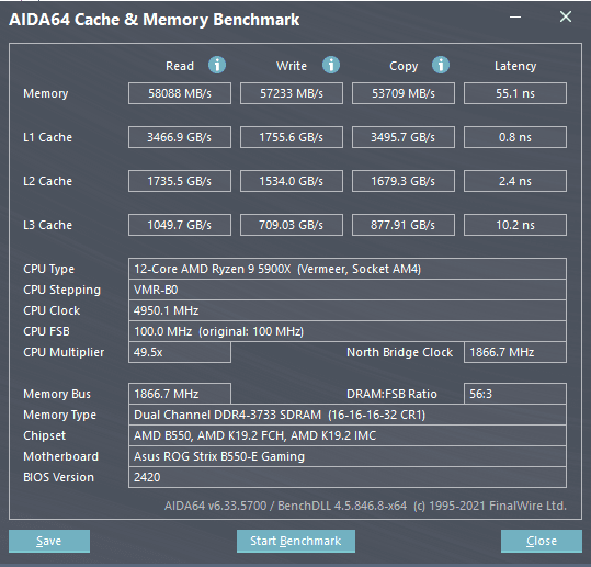

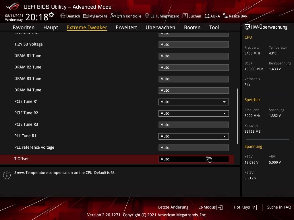

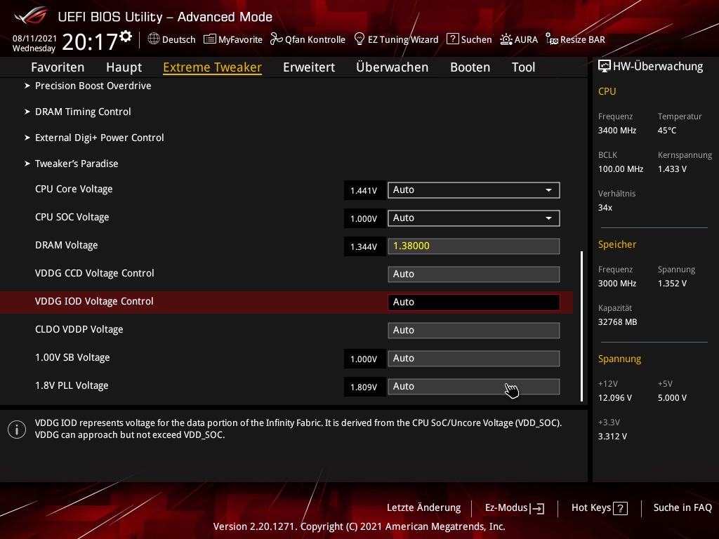

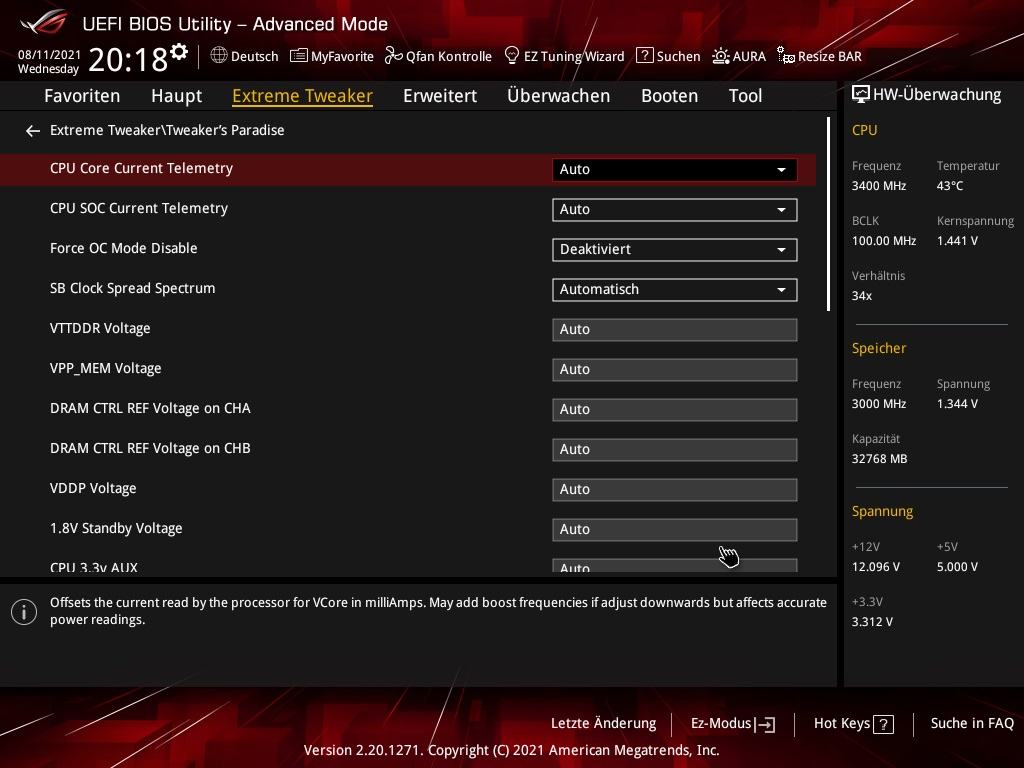

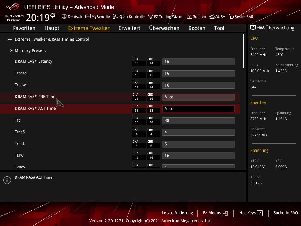

VDIMM: 1,38V, VSOC (müsste ich noch eintragen). VDDG + VDDP (war ich mir nicht sicher in welches kommt siehe Bilder unten), dazu ProcODT: 40, RTTs 7/3/1 und CADs: 24

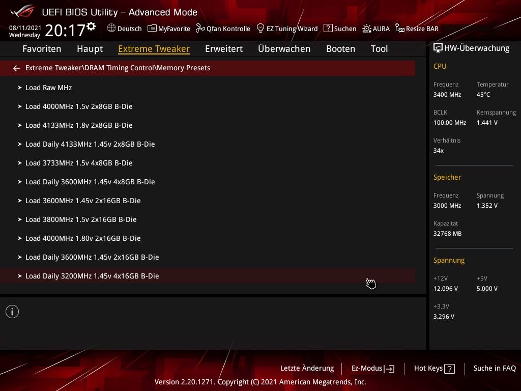

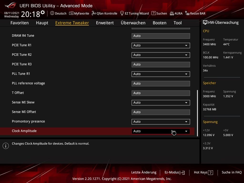

Werte beim C8 Dark Hero bei denen ich mir unsicher war:
hinterlegte Profile für den RAM
sieht doch schon mal ganz gut aus. Schon probiert ob tRCDRD 16 läuft? Sollte eigentlich klappen bei 3600.
VDDG IOD/CCD und VDDP passen.
Latenz ist etwas hoch. Müsste so im Bereich von 57ns liegen. Möglicherweise ein aufgeblähtes Windows. Mal die Latenz im abgesicherten Modus testen.
Der RAM Sollte auch die 3733MHz schaffen (y)

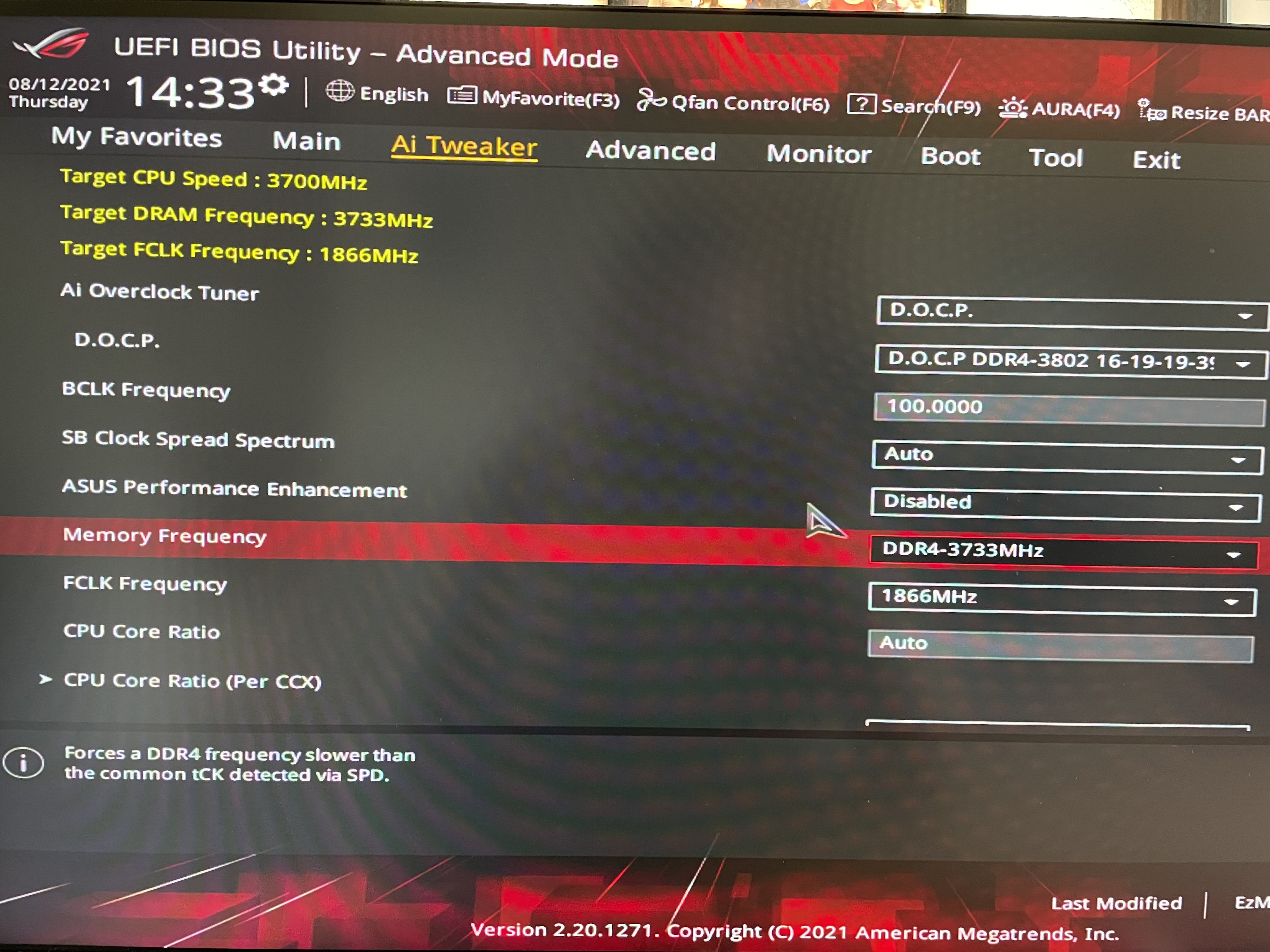

Wie hattest du denn jetzt die 950IF eingestellt? Hast du wirklich den FCLK Takt manuell auf 950 eingestellt oder im CBS Menü diesen 2:1 Teiler aktiviert? Glaube letzteres funktioniert so nicht.

Hab im BIOS erstmal VDDG IOD
tRCDRD 16 müsste ich noch austesten. dass meine ns hoch ist, liegt daran dass mein PC nie den Idle kennt und ich relativ viel offen habe. wenn ich das ausmachen würde, würde die höchstwahrscheinlich sinken.
Siehe Screenshot. Einmal Hatte ich es auch über die Detaileinstellungen in Advanced versucht.

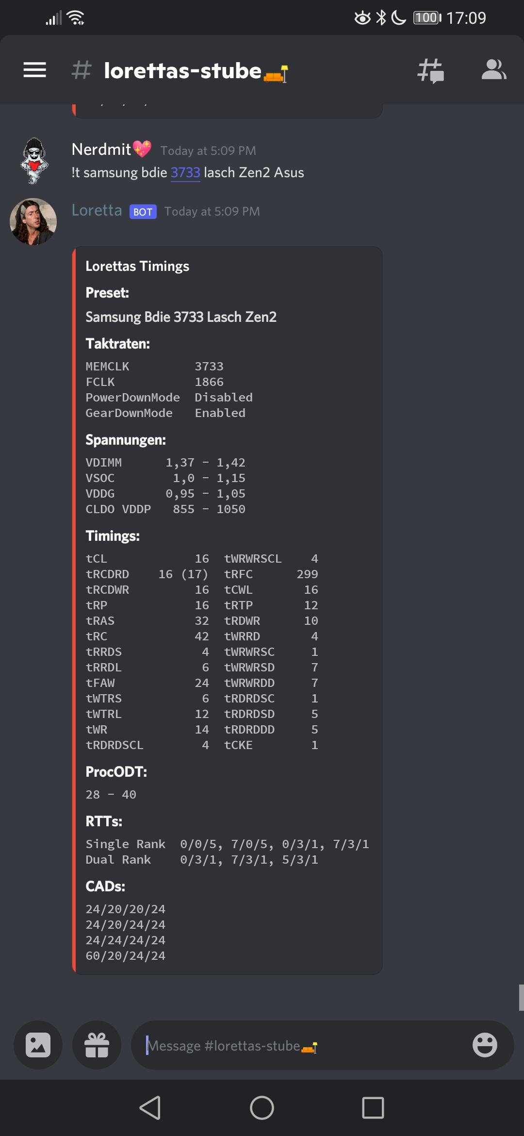

dann teste ich mal die 3733 später aus (heute abend) und schaue was passiert. ob CL16 oder gar tiefer machbar ist
mit 3733 lasch und scharf klingt der sound im discord danach als beim anderen störgeräusche sind. spiel + musik klingen normal
muss da wo meine maus ist auch was hin? siehe screenshots drunter
bei beiden einstellungen höre ich bei nem mate im discord son geräusch im hintergrund
das hatte ich bei 3600CL16 nicht
habt ihr dafür ne erklärung?

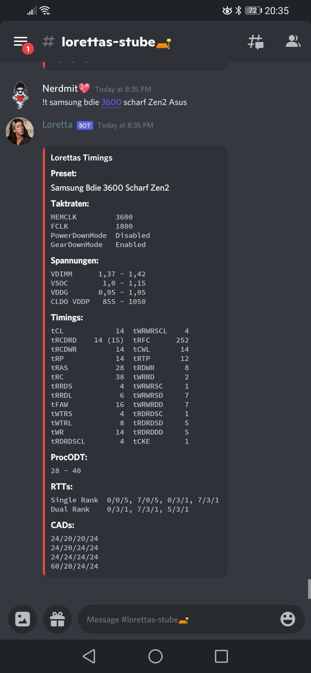

jetzt mit 3600CL14 scharf klingt alles wieder normal:

#10.446 1stes Bild von den Bios-Bildern. Wäre demnach CPU SOC Voltage der Wert den ich verändert müsste
210811201754-jpg.659462
beim C8 DH werde ich zum teil von den werten erschlagen ^^
VSoC von 1,08xV ist doch noch nicht hoch... ich würde da eher alles über 1,12xV ansiedeln
meine frage bezog sich darauf, wo ich diesen wert eintragen müsste. in dem screeshot zu sehen oder komplett andere stelle?
Bei CPU SoC Voltage dann Manuall und den Wert eintragen.
ah CPU SoC danke. war mir net sicher was SoC ist ^^
den stell ich dann den Wert von Auto auf 1,15V für den Anfang. Werfe dann Aida Stabilty test für RAM an und würde dann für Schritt runtergehen, korrekt?
Wie lote ich die anderen Werte richtig aus. weil aktuell bin ich bei den werten ja auf max. Was ich mir vorstellen kann, nicht die lösung ist zur richtigen Nutzung
Wenn ich mir ZenTimings bei 3600 anschaue, sagt SOC: 1,0813V. Dies ist zu gering wenn ich mir anschaue, dass selbst vorgeschlagen wird von 1,0 - 1,15.
Wenn du es da im Screen bei FCLK einstellst, dann sollte es eigentlich gehen. Würde vielleicht nicht 950 eingeben, sondern einfach nur auf 1866 lassen und RAM dann eben auf 3800.

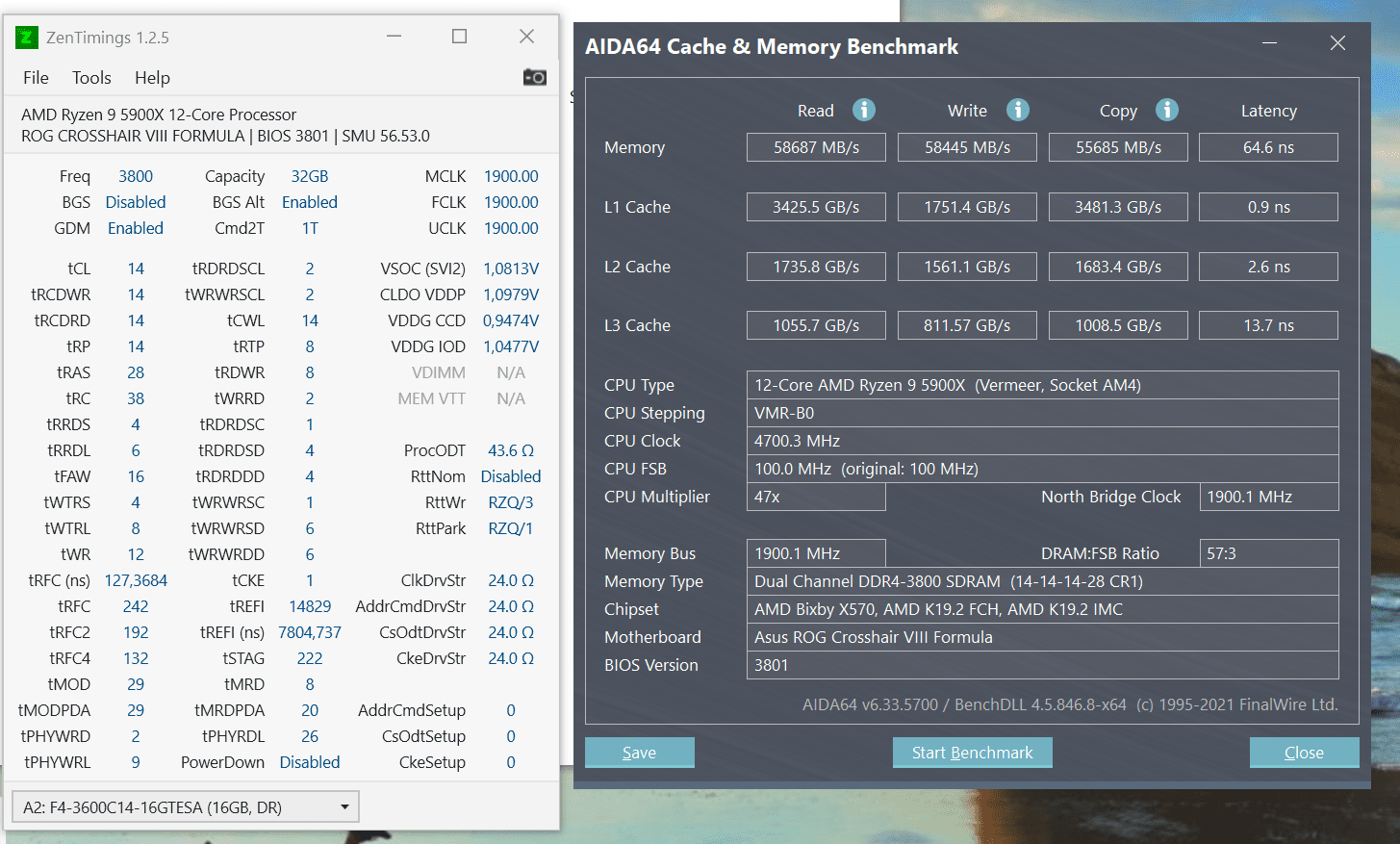

Moin,

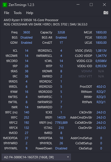

ich benötige noch mal Hilfe, vor einiger Zeit hatte ich hier mein RAM setting mit euch optimiert, da stand dann am Ende eine Latenz von ca. 55
In der Zwischenzeit gab es ein Bios update, und ich habe das RAM setting wieder hergestellt.
Heute nochmal die Werte geprüft und die Latenz ist auf 64 angestiegen, woran könnte das liegen, hab ich was übersehen, Prefetcher sind beide 0ff?
