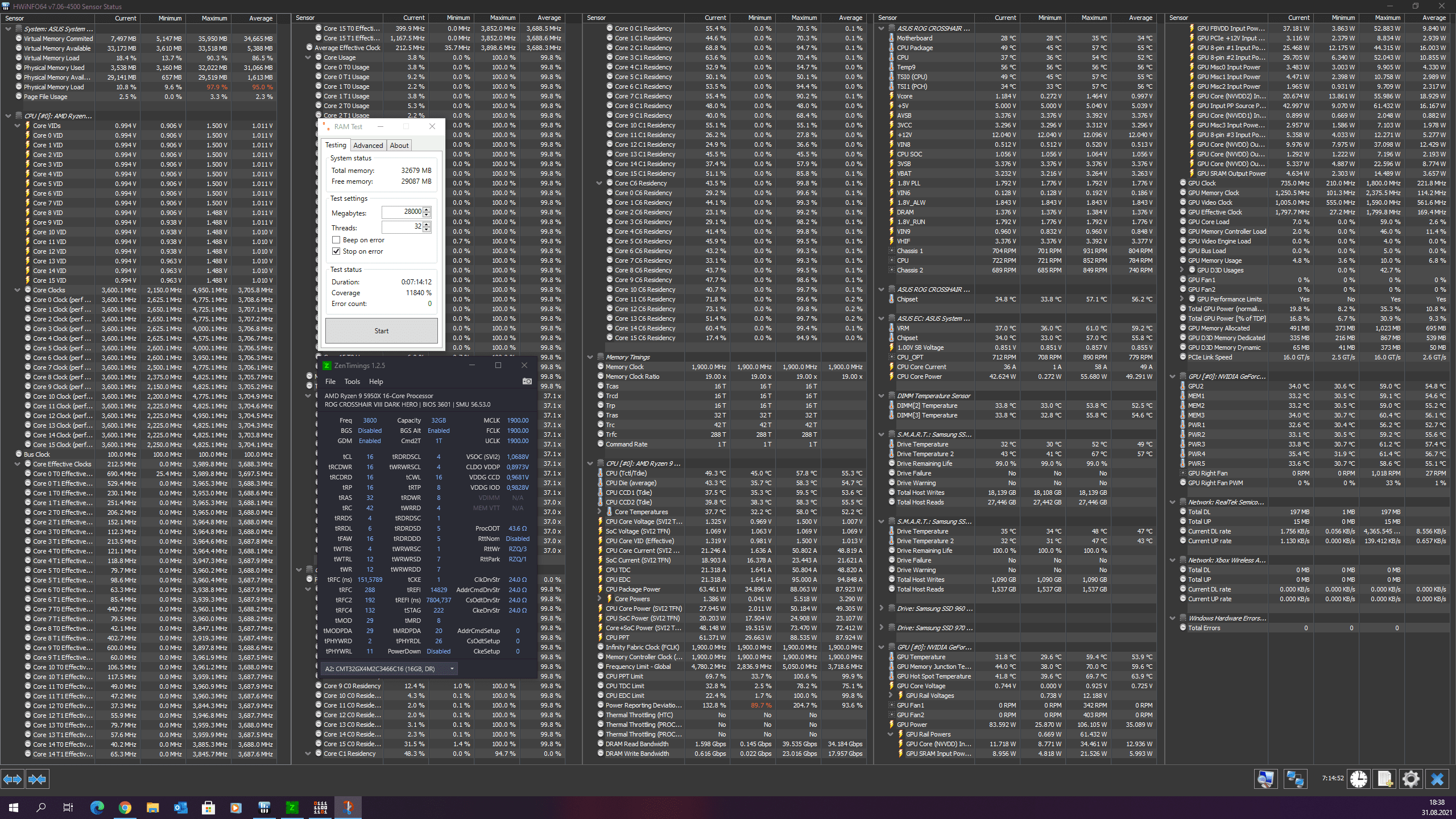

Hier mal meine mit relativ moderaten Subtimings und CL16... Könnte bei dir sogar schon so mit ~1,4 Volt rum laufen... Paar Nebentimings könnten vielleicht noch etwas runter aber das reicht erstmal so und bringt auch mit etwas lascheren Timings einen guten Schub im CPU-Limit...
Im AIDA im Windows erreiche ich damit folgende Werte... Im abgesicherten Modus bin ich von der Latenz her unter 55ns... Normal im Windows bei 55,7
Sieht doch gut aus :)
3800C16 stellt auch das beste Optimum dar, sofern die CPU FCLK 1900MHz stabil macht. C14 sieht immer schöner aus, bringt speziell bei den dicken Ryzen 5900/5950x aber nichts. Sieht nur schön aus :)
Wenn das Setting so läuft lassen und freuen :)
Das ist generell ein guter Leitsatz!! 👍🏻
Die Zugewinne sind doch sehr gering um sich dadurch Instabilität ins Haus zu holen.
Läuft schon eine ganze Weile so. Karhu ist halt bei mir die erste Anlaufstelle was RAM-OC betrifft. Hab aber noch weitere Sachen durchgetestet...
Testmem5, Memtest HCI, Prime Blend, Aida Stabilitätstest... Lief alles fehlerfrei durch...
Danach habe ich den PC einfach ganz normal genutzt und Games gezockt... Die CPU selbst ist nicht übertaktet...
WHEA Fehler habe ich keine. Meine CPU packt FCLK 1900 problemlos.
