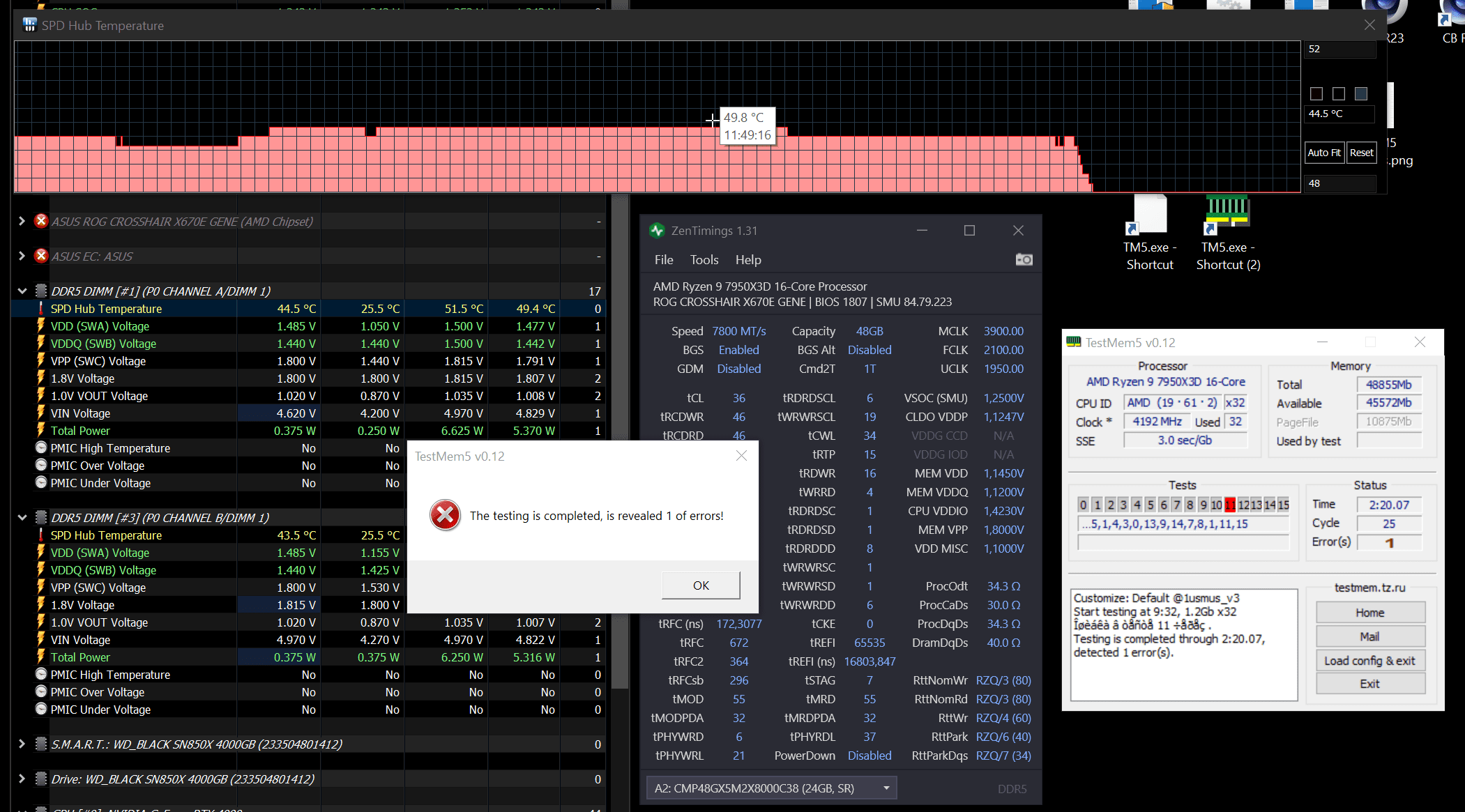

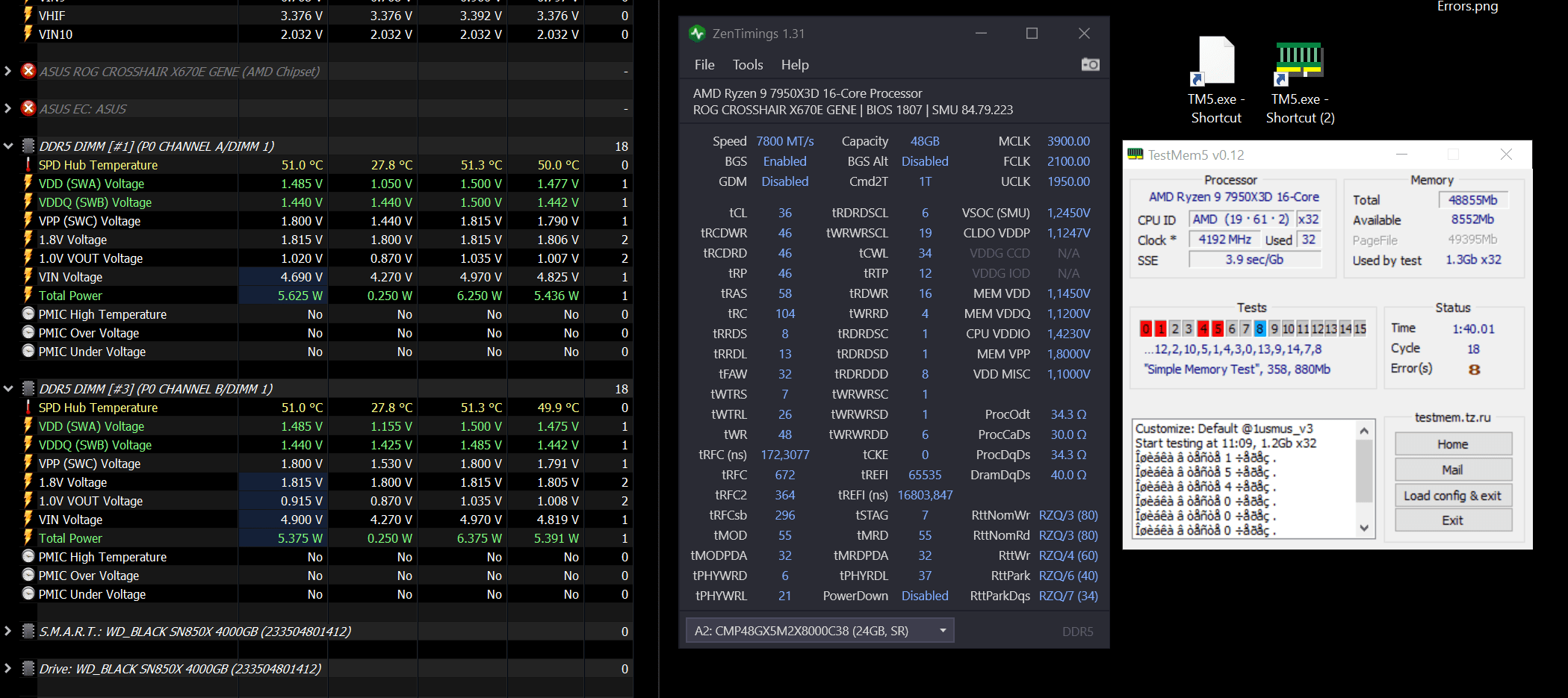

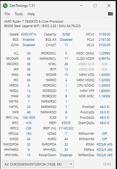

@Veii Wieder ein Stück näher. Lief (nach 12h Cooldown time) durch mit einem einzigen #11 bei Run 14. :)
Max Temp war 51,5°C. Hab jetzt den Lüfter vorne + auf dem Ram noch einmal um +10% erhöht, das hat das Max auf 49,8°C reduziert. Nach deiner Liste wäre das Overheating...
Leider RAS und RTP mit dem Fenster überlagert :fresse:. AUf dem zweiten Screen ist es drauf.
Yuk.
No changes at all~
Lästig~~
Entweder funtioniert ASUS PMIC Constant current mode nicht mehr (bitte als bug reporten)
Oder es gibt einen weiteren Wert im SPD-Hub den ich übersehe und Corsair alleine gehört der blame.
Es macht Sinn :)
Je nach RTTs wäre die Max Temp Range unterschiedlich.
65535 hat bis 80-85° stabil zu sein, allerdings sind es IC Temp Werte.
Somit wären das etwa 65° PMIC temp. So um den dreh.
Meine Liste sagt RFC oder REFI bzw Overheating issue.
Man könnte daran Arbeiten den 50° Cap etwas noch oben zu bewegen.
Oder du rennst minimal langsamere RFC. 704 zb.
Und,
Macht keinen Sinn. (ZT erkennt den OC mode nicht, die Werte sind korrekt)
VDDQ_MEM hat tiefer zu sein. Die dimms benehmen sich eigenartig.
Versuche mal 1.43 VDDQ_MEM zu 1.53 VDD_MEM *
Die 1.03V (SPD) sollten 1.1v sein ? Da fehlt noch ein Stück haha.
* Mit einem ColdBoot, den VREF wird sich neugerieren müssen.
Ich erwarte Errors, außer unser Setup passt.
Als tip
ZT nur am Schluss öffnen bzw sogar garnicht solange HWInfo offen ist.
Sie stören sich.
Das kann ich mal probieren, nochmal einen Step nach oben zu gehen. Probiere ich für morgen mal aus
Und,
Anhang anzeigen 955448Anhang anzeigen 955449
Ja ZT erkennt das nicht richtig, das Verhältnis der Werte ist da auch falsch. Habe mich an die 0,05V Unterschied gehalten: Im Bios eingestellt sind 1,49V VDD_MEM + 1,44V VDDQ.
Also insgesamt mehr Spannung drauf? Das wird dem Overheating aber entgegenwirken?
Hm, Netzteil ist ein Corsair AX1600i :/ - das sollte gerade die geringen Spannungen digital eigentlich sehr gut generieren...
Als tip
Sie stören sich.
Mache ZT in der Regel eigentlich erst am Ende an, habe den Haken mal rausgemacht und werde drauf achten, schnell zu sein.

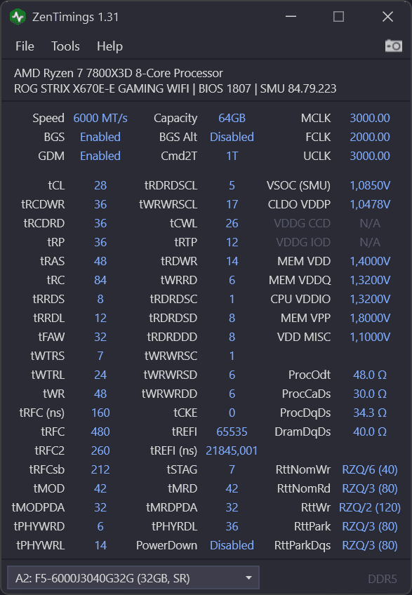

Nur mal so in die Runde gefragt, wurden 6000MHz in Kombination mit CL28-34-34 oder CL30-34-34 schon einmal angetestet, weil in der "Ryzen 7000 DDR5 OC Chart-Liste" ist dazu leider kein Beispiel drin.
Oder gibt's da ein Limit?
Sollte machbar sein : )
bzw. ist es.
Kannst ja mal die Tabelle bemühen.

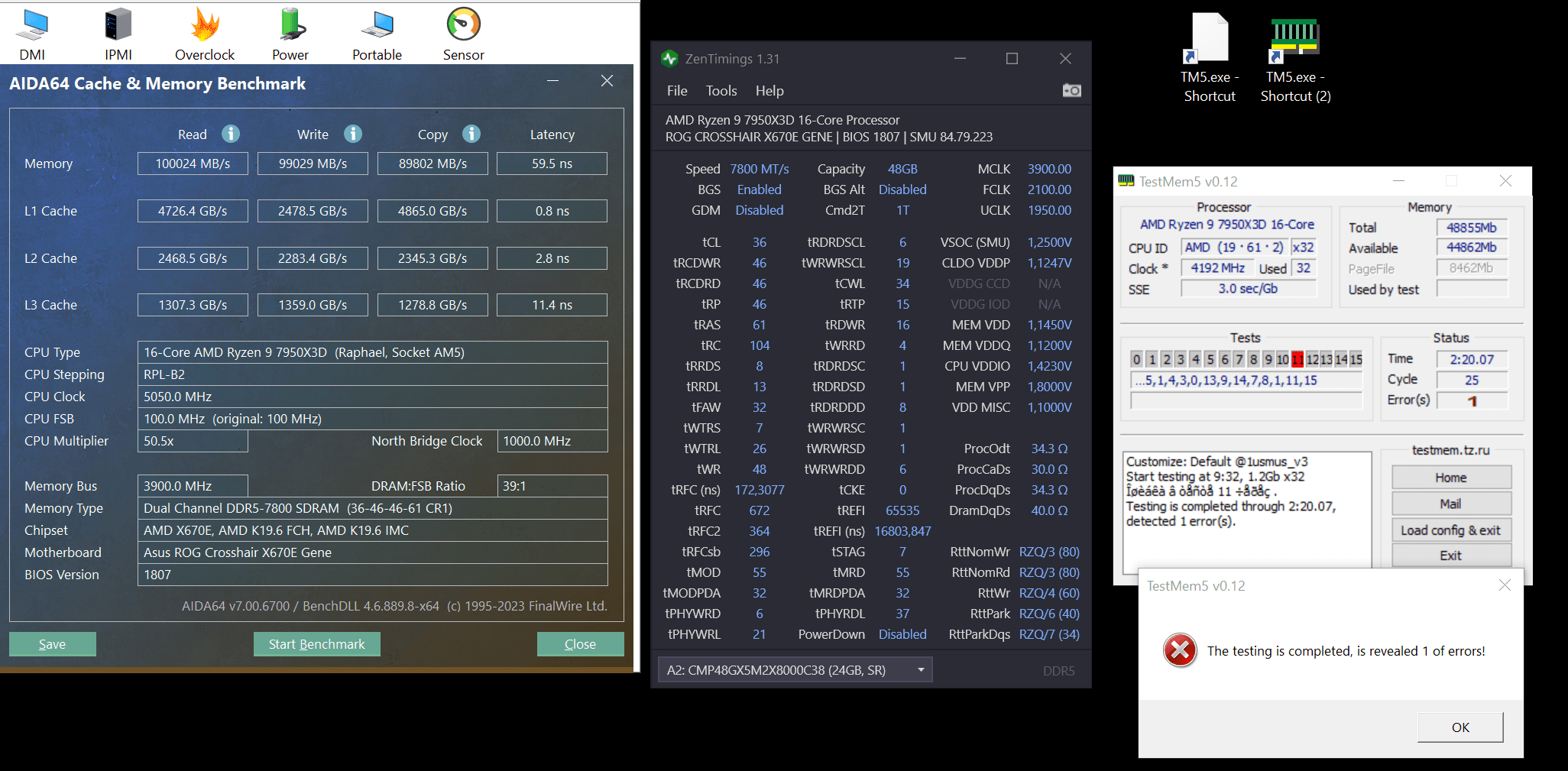

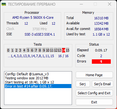

Nach 23 Cycles 1usmus_v3 hatte ich 3 Fehler. 15/1/7
#15 Cpu oder RFC instability
Meistens CPU cores instability
1&7 könnten side-issues sein
Alles je nachdem wie viele davon und wann sie kaamen
Die Rennzeit, die Anzahl und die Kombination dieser ändert leicht die bedeutung der Errors ab.

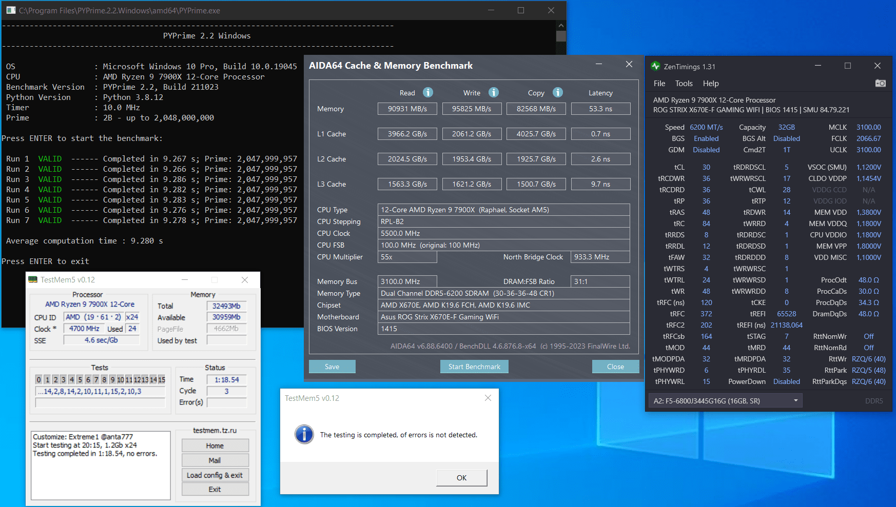

ist m.e. nach den Aufwand nicht wert - geh gleich auf 6200CL30 mit scharfen Subtimings (das ist auch wesentlich einfacher zu handlen):
das ist mittlerweile auch Prime95 large fft stable :banana:
obwohl ich die letzten Tage wieder etwas mit RTT und ProcODT gespielt habe - also sind die letzten geposteten Screens eigtl. schon wieder hinfällig :fresse:
Zentimings aktuell:
damit läuft das System unter hoher Last (z.B. Prime95 large fft) einfach "geschmeidiger/sauberer" - daher werde ich das beibehalten und weiter Takt/Timings daran anpassen

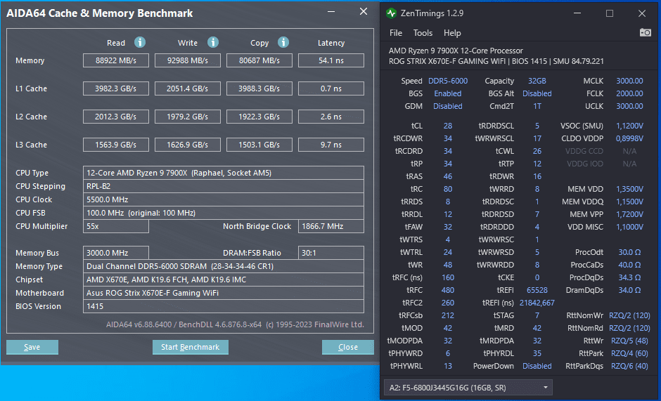

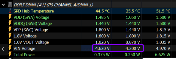

@Veii und @Gr3yh0und bei mir schwankt auch die VIN Spannung. Habe auch ein Asus Board (650e e). Speicher ist von Kingston SK Hynix A Die PMIC: Richtek Power. Netzteil Seasonic Prime 850 W. Was mir half um VDDQ zu glätten war die Einstellung PMIC Voltages [Per PMIC Mode]. Meine 5 Volt Schiene in HW Info ist stable bei 5,020 V. Blos der PIMC lässt irgendwie die VIN Spannung vom RAM extrem schwanken.
Fehler kamen wahrscheinlich ziemlich spät und jeder nur ein Mal. Nachdem ich einen erneuten RUN mit wieder höherer VSoC von 1.23v gemacht habe sind die 25 Cycles Fehlerfrei durch. Jetzt läuft gerade Y-Cruncher (alle Tests) in der dritten Iteration.

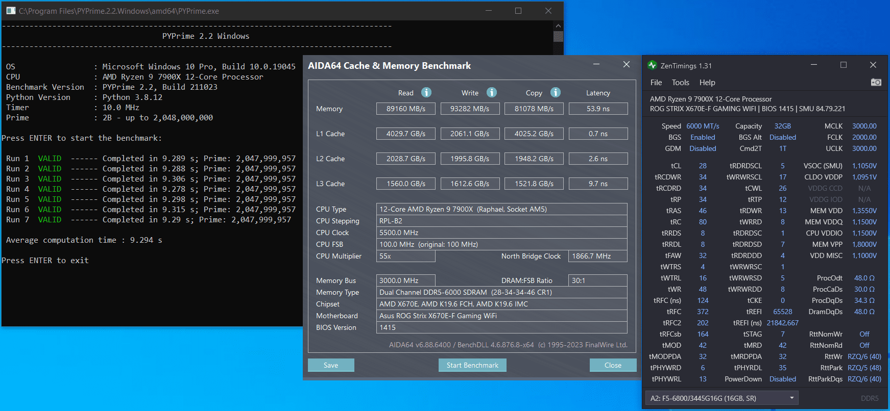

Meine 2x32GB M-Die, Double-Sided, laufen zur Zeit so hier . . .
und bin eigentlich sehr zufrieden. Der Takt passt mir persönlich, nur an den Timings wollte ich noch ein bissel herum experimentieren.
#1 war ein side issue.
Ich hab das Sheet leider nicht im Kopf & war noch unterwegs
#7 ist definitiv ein Spannungsproblem
SOC/SA wird nicht als Spannung zwischen den RAMs benützt
VDDIO jedoch schon. VDDQ ebenso.
Was für settings rennst du überhaupt ?

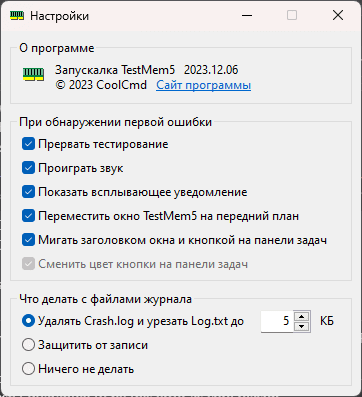

@anta777 can you forward a request towards CoolCMD / OC-RU
Is it possible to change "stop after errors" to 5. Minimum errors collected = 5 ?
So one can track errors. Stopping at the first can be a side-issue.
Doesn't guarantee to be this error as core reason.
Rest works so far
Or maybe if he doesn't want
Add option to disable "в случае ошибки прекратить тестирование"
Function implemented is for laziness. For analytical purpose, this bothers.
Reading is "ok", speaking/writing skill is bad. Asking for favor~

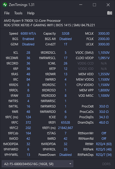

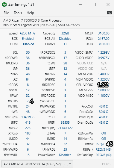

Guten Abend zusammen,
ich bin beim Thema RAM-Timings leider auch nicht so tief drin und möchte mal meine Timings "challengen". Vielleicht hat ja jemand wie @Veii noch einen nützlichen Hinweis, der auf Wissen und nicht "try and error" basiert :ROFLMAO:
Beim Aufbau des neuen PC's habe ich meine aktuellen RAM Timings durch diverse Foren und Stabilitätstests "erarbeitet" (Berechnet ist hier nichts, sondern lediglich Empfehlungen umgesetzt). Ich muss dazu sagen, dass ich ZEN 4 Nutzer seit der ersten Stunde bin und grade zu Beginn lief alles ziemlich schlecht. Aber mittlerweile ist die AM5 Plattform recht stabil und die RAM Kompatibilität wesentlich besser.
Anbei mal meine Konfig sowie ein AIDA Test:
Zur Info: Es handelt sich egtl um ein DDR 6400 KIT, aber der Memorycontroller macht da zu viele Probleme, sodass sich DDR 6200 als viel praktikabler erwiesen hat. Dies kann sich durch die letzten AGESA Updates natürlich schon gebessert haben, aber ich habe mich da nicht mehr ran gewagt, da alles stabil ist (TestMem5 mit 1usmus v3 Profil mehrere Stunden stabil sowie ycruncher ebenfalls knapp 2 Stunden ohne Probleme)
Error correction ist sehr gut :)
RAS unter RCD+X ist unmöglich
mit deinen Anpassungen von tWTRS=4 / VDDIO=1.32v / RttWr (48) ist es durchgelaufen :)
Wirst du in solideren Benchmarks merken :)
Wunderbar~
Gut'Nacht 👋
Danke fürs testen~
Sie stören sich.
Habe es jetzt mal komplett ohne ZT gemacht, aber keine Änderung im HWInfo.
Die Hitze entsteht nicht durch VDD_MEM :)
Voltage means nothing.
Okay, again what learned. Ich habe heute noch einmal einen Run gemacht aus dem Cold Boot raus und hatte einen #5. Gleichzeitig hat HWInfo kurz 63° angezeigt offenbar. Das kann aber nur ein Spike gewesen sein, fällt aber vllt. mit dem #5 zusammen. War im TM5 Run 10. Auch noch ein Grafana Screenshot der Temps (taken per minute). Da sieht man wann sich die Temp eingeschwungen hat.

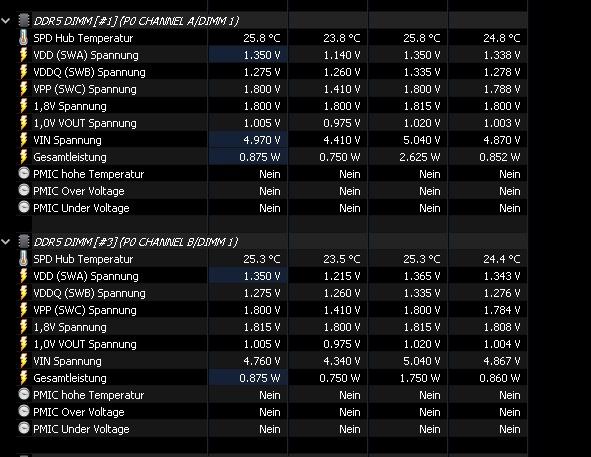

2024-01-05 13_42_14-HWiNFO64 v7.66-5271 Sensor Status [1 value hidden].png2024-01-05 13_56_05-Desktop - Dashboards - Grafana — Mozilla Firefox.png
Es liegt am PMIC und oder das Board.
Aber ich sah schon mehrere male solch etwas, somit liegt es am PMIC bzw SPD-HUB welcher vieles davon steuert.
Es hat dennoch zu funktionieren, aber ja~

Habe ich probiert, da bekommen ich sofort jede Menge Fehler, wenn ich zu stark von den aktuellen Werten abweiche.
Was bedeuted "Fehler" :d
#5 channel dropout , from cpu side.
Der 63° spike ist ein EC auslese-bug.
Das passiert sowohl durch ZT als auch durch andere RGB software welche den Controller zuspammen.
Da du ZT nicht offen hattest, ist die Sache klar ?
Ein weiteres Programm spammt noch den EC zu.
Eigentlich geht HWMonitor in letzter Zeit recht gut.
Bei mir machte HWInfo bei DDR5 Probleme.
Laggte komplett.
Es "kann" pasieren dass ein EC Bug mem oder CPU kurzzeitig aufhängt. Eher die Hosts, um sich vor Racecondition bugs zu schützen
Aber solch etwas ist viel zu Unwarscheinlich :)
