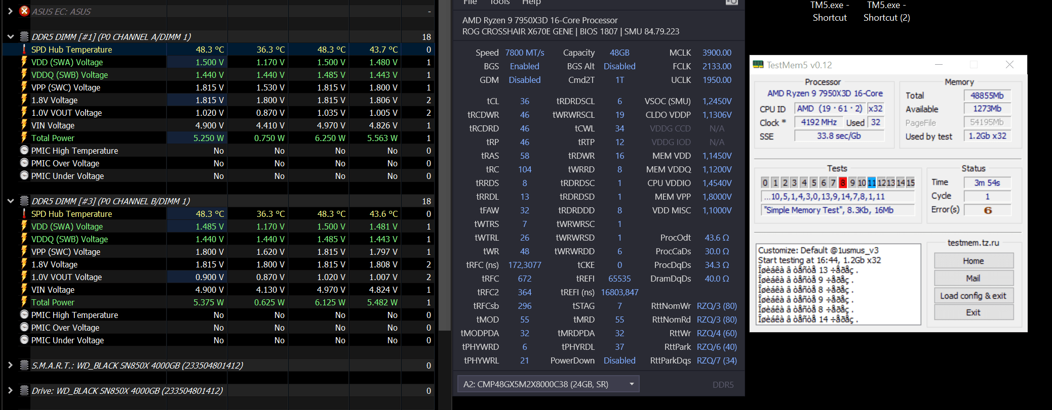

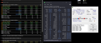

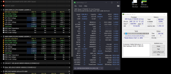

Okay, habe direkt TM5 angeworfen und lande jetzt im #8
TWTRS+L nochmal eine Stufe höher?
Überlege auch mal eine zweite CPU zu holen um den IMC mal ausschließen zu können. Vielleicht ist der einfach nur trash.
Hmmm
Das selbe mit WRRD 4 ?
#13 wäre heat/overcurrent crash
RTTs beinflussen RRD/WTR range.
Weiterhin ein RTT Problem.

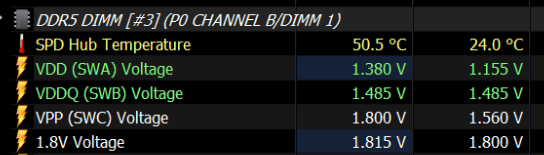

Mir gefällt absolut nicht dass deine RAMs die Spannung nicht halten können

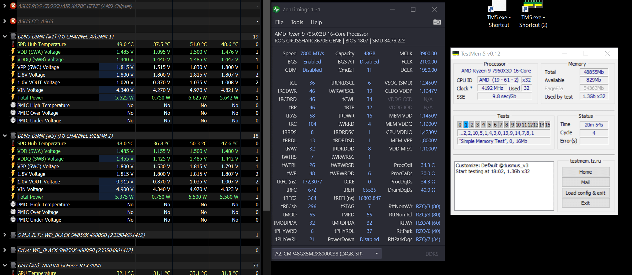

Die geringen Spannungen sind mir bewusst, habe die bereits runtergeregelt. Und wenn das System warm ist, läuft es ja auch... Habe auch kurz VDDG auf 1.15 und VSOC wieder auf 1.30, aber das ändert nichts. Aktuell ist es nur so instabil, dass ich nicht mal viel im Windows machen kann ohne Black oder Bluescreen :/
TXT im Anhang
RTT_PARK_DQS auf 48 wieder macht zumindest das Windows wieder nutzbar, stirbt im TM aber mit 2x #10 und #0 wieder.

  • 2024-01-02 17_07_52-HWiNFO64 v7.66-5271 Sensor Status [1 value hidden].png
Zu hoch, viel zu hoch.
900mV range.
Max 1000
Absolute max 1150-1180
FCLK vorerst auf 2100 bis man alle Spannugen solide hat.
Ne, das ist definitiv falsch
Du kannst es auf 40 lassen, aber eigentlich haben single sided auf 34 zu sein. Naja je nachdem wie immer :)
#10 sind NOM, und #0 sind wieder hard dropouts.
Nom auf 80 ist korrekt für 24gb
Wr auf 48-60 ohm ebenso für 24gb. 60ohm eher für schlechte boards oder hungrige PCBs könnten 48 brauchen.

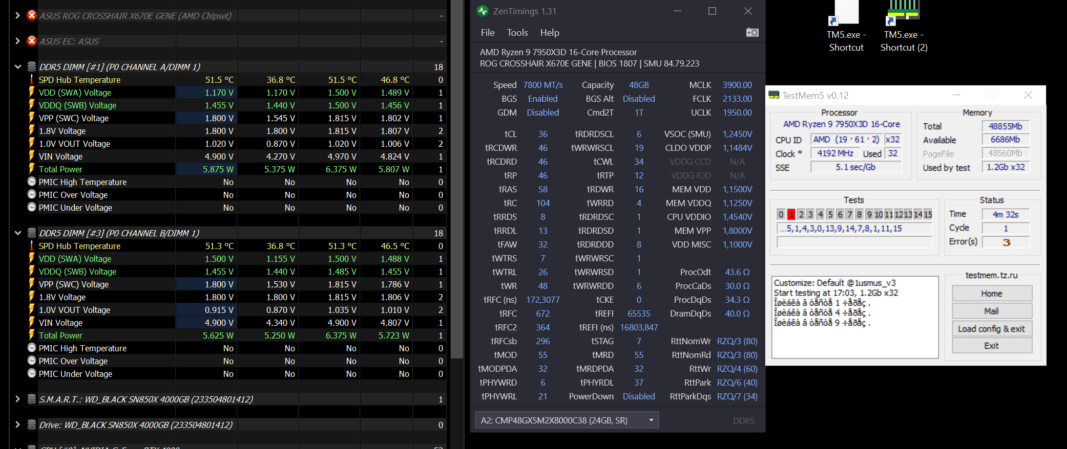

Habe RTT_PARK_DQS wieder zurück auf 34 und auch DramDQS wieder auf 40. Waren nur die letzten Änderungen "weg" von meinen "fast" stable Einstellungen ;). Es ist nicht so, dass ich dir da nicht glaube oder vertraue, nur einfach die "letzte Variable die es schlechter gemacht hat".
Versuche jetzt deinen ersten Vorschlag (starkes proODT und niedrige VSOC) mit niedrigeren procODT und geringer VSOC 1,245V zu arbeiten. VDDIO auf 1,42V reduziert (von 1,45V).
procODT 40 hat nicht funktioniert, procODT 32 hingegen sieht gut aus.
  • 2024-01-02 18_23_44-HWiNFO64 v7.66-5271 Sensor Status [1 value hidden].png

Dass dein RAM weiterhin sich in einer Sleeping state versetzt , stört mich - sehr
Dass es einfach aus heiterem Himmel keine 5V Input Voltage halten kann.
Aber es liegt an dem PMIC und PCB design.
Es machen das nur manche Vendors, nur noch konnte ich nicht genau feststellen was es genau ist. Auch mit allen nötigen Papieren nicht.

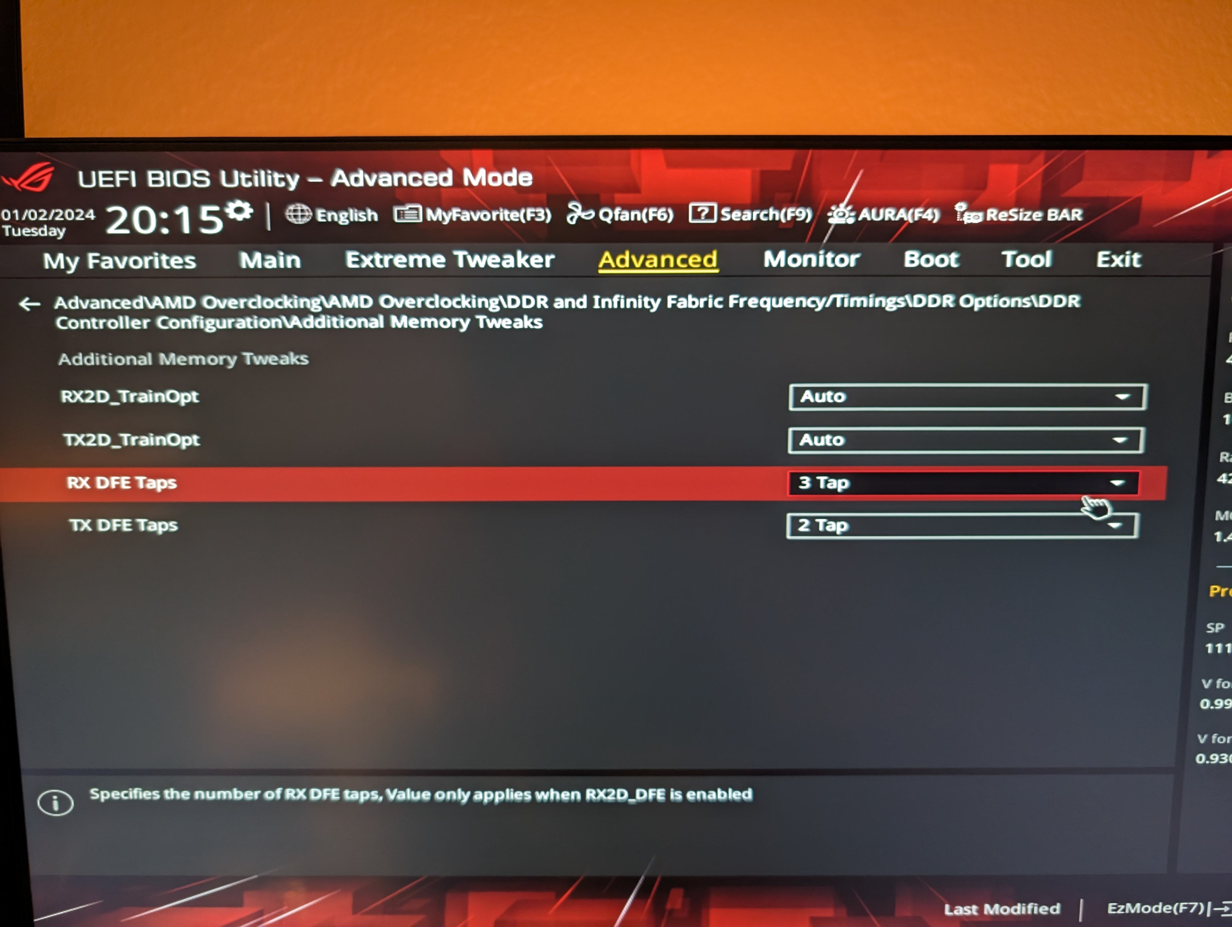

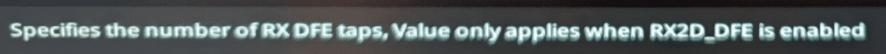

Ich möchte 5 Taps in der Chain haben
^ meine Sichtweise :)
@Veii weißt du wo ich die Taps finde im Menü? Wenn ich danach suche finde ich zwei Orte ... :/
hmmm nimm die unteren 2 :)
es sollte ein "Nitro" Training menu sein

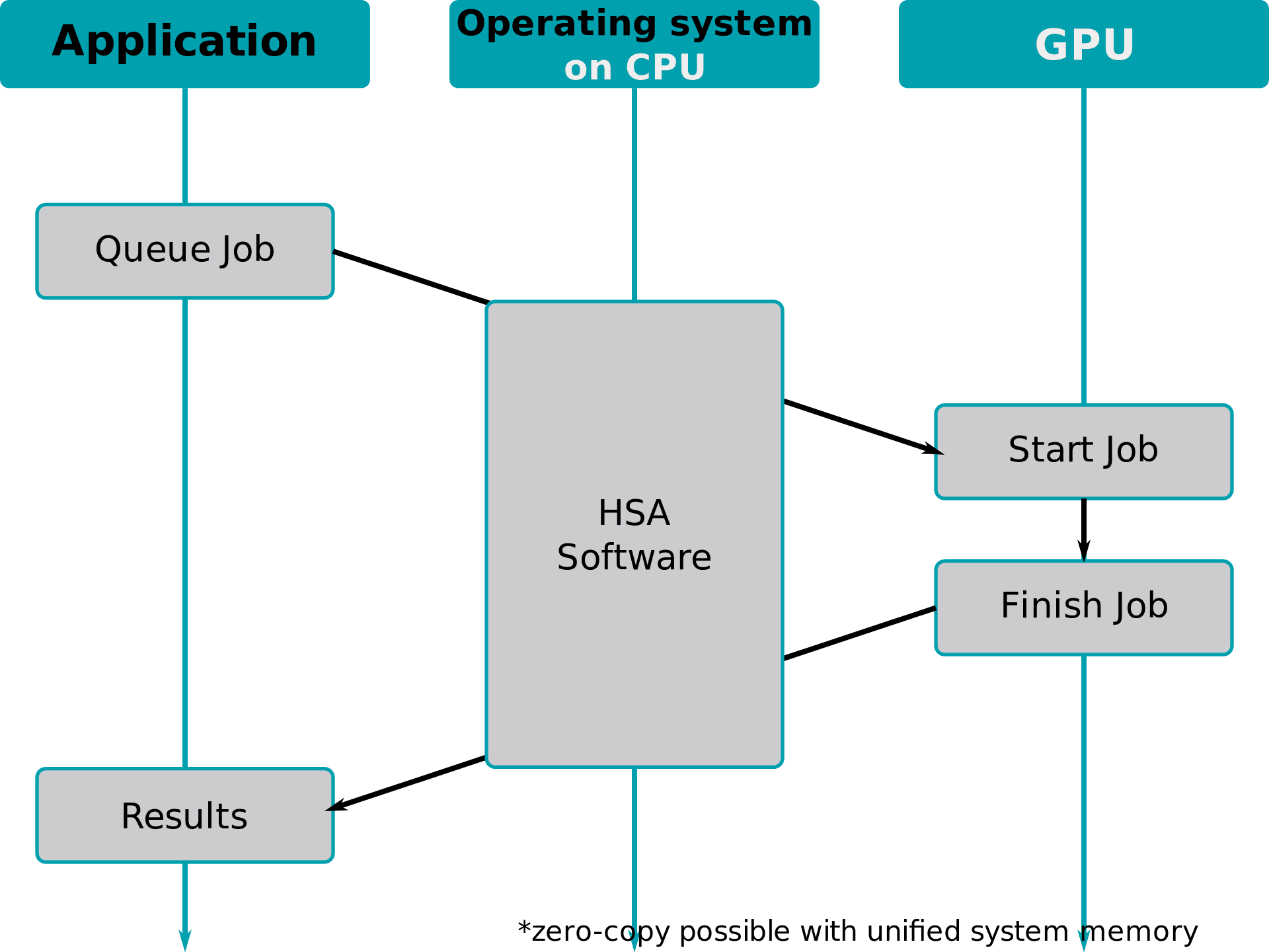

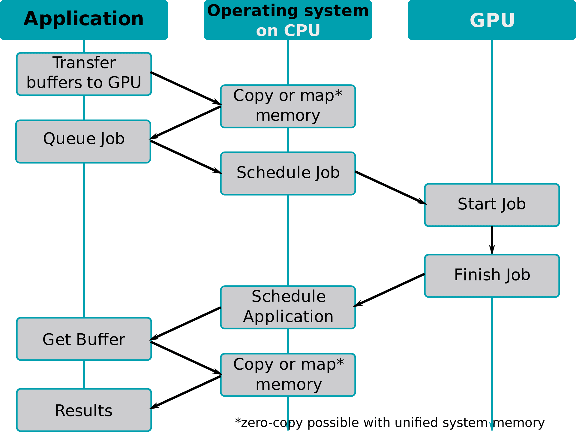

IOMMU brauchst du nur für AMD RX 6000/7000 GPUs ~ HSA funktion (zusammen mit ReBAR)
// HSA = Zero delay data transfer/offload function ~ ReBAR könnte man ähnlich beschreiben.
// DirectStorage würde solch etwas ebenso brauchen. Denke schon, außer man findet einen alternativen weg.
// Bloß ja, AMD Shenanigans
Without & With HSA support
@Veii Top, im CBS gefunden. Sind die unteren 2 in der Suche.
:d
Man könnte eventuell
RX2D_DFE & TX2D_DFE ~ einschalten müssen
Aber eigentlich hat es das zu erkennen.
Naja ich würde sie dann anmachen :)

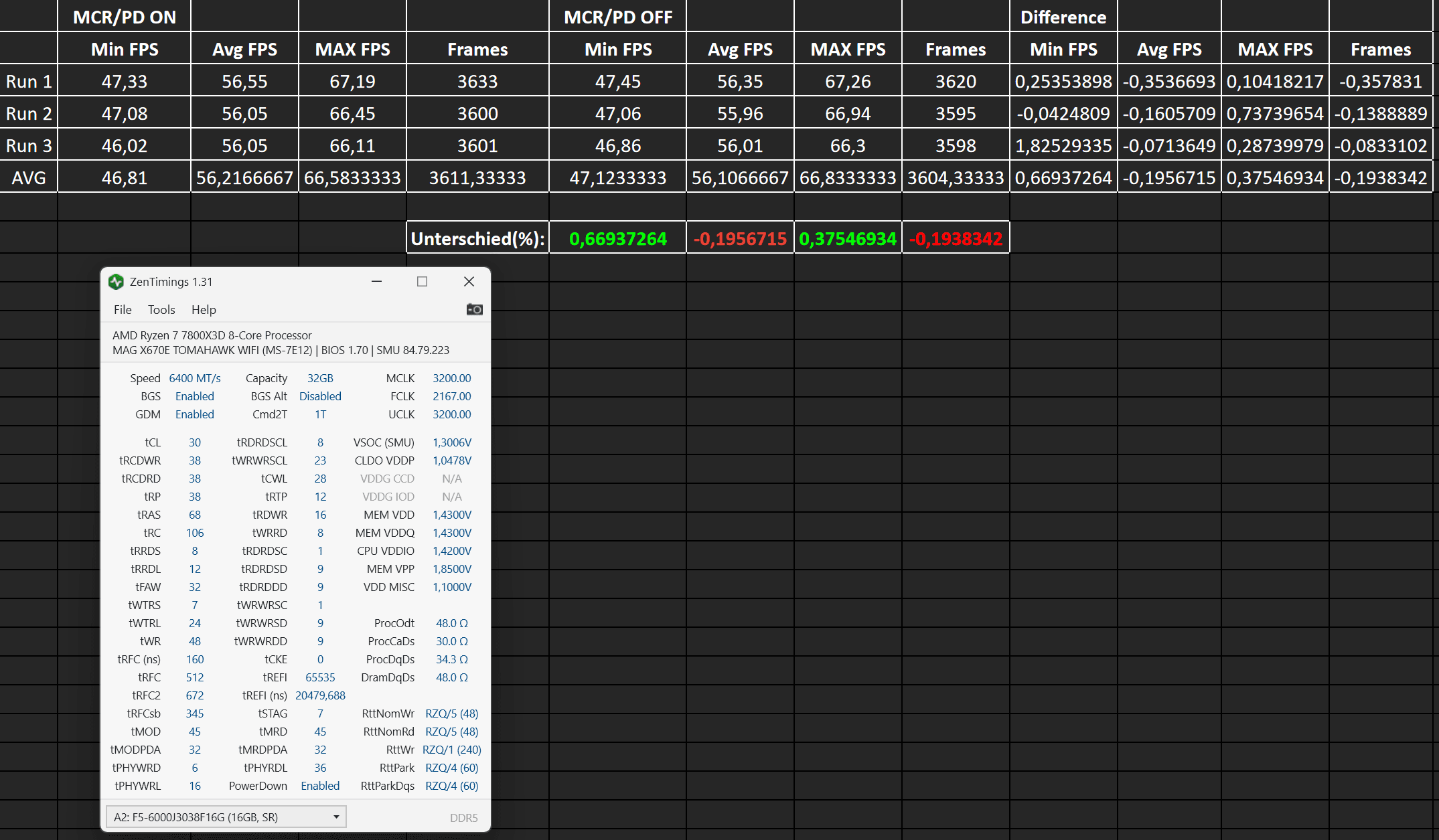

@Defuqisthis Dein Post hat mich jetzt auch dazu motiviert, die Unterschiede zwischen MCR/PD On/Off zu testen um herauszufinden, ob die längere Bootzeit (4:35 vs 0:35) es wert ist bei dem Spiel, das ich aktuell spiele. Bei dir waren die Unterschiede recht deutlich. Ich habe aber mit meinen getunten Timings getestet.
Das ist bei mir bei Cyberpunk 2077 PL (4K, RT Psyscho, DLSS Quality, kein Patchtracing) dabei rausgekommen (Grafikkarte ist eine 4080 Gaming Trio 115% PL +150 Mhz +1000Mhz):
Fazit für mich: Die vier Minuten Bootzeit spare ich mir :d (wobei mein aktuelles BIOS von MSI zurückgerufen wurde aus welchem Grund auch immer. Also ist eventuell in Zukunft die Bootzeit nicht mehr so viel höher)
Cyberpunk mag Speicherdurchsatz und Latenzen sind nicht so wichtig, dewegen der geringe Unterschied. Bei Tomb Raider is es genau umgekehrt.
Alles in allem verschmerzbar wenn PD enabled und MCR enabled stabil ist.

Leider immer noch ein Mix aus Fehlern :/ #4 wäre wieder Richtung RTT, #5 tWRRD erhöhen?
Wann kaamen diese Raus.
#5 tWRRD erhöhen?
Nein~
Mathematische timings skallieren mit timings Änderungen
#4 = Overcurrent Crash // DIMM
#0 = Signal dropout , from CPU to DIMM
#5 = issue between reads or between writes
RTP 15 versuchen mit RAS auf 61
Wenn es nicht passt WRRD mal auf 6 und schauen ob sich etwas tut
Aber die 4 und 0 sind was eigenes.
Die 1 und 5 können side-issue sein.
Was passiert mit Processor DQ auf 40, einen schritt höher ?
Und DRAM DQ auf 48 zurück
^ Entweder liegt es an einem VDDQ dropout, oder an einem DQ dropout (die 0er)
Die 4er sind lästig, den das ist ein overcurrent crash.
#0 sind die schlimmsten (hard dropout)
Dann kommen #6 (IMC oder primaries)
und danach kommen #4er als overcurrent crash
Alles weitere ist so-so, richtbar. :)
#2er und #10er sind lästig (PARK & NOM) ~ also reine RTT imbalance
und die ganzen mirror-move errors sind etwas schwierig (timing issue)
Aber alles ist richtbar~
Das wäre wirklich cool, wenn TM5 das loggen würde. War leider einkaufen, daher weiß ich nicht, wann die ungefähr gekommen sind :/
RTP/RAS habe ich jetzt eingestellt, lief warm 10x TM5 durch. Mehr sehen wir morgen früh. Jede Änderung schlägt sich halt erst mit einem Cold Boot durch, das wird ein bisschen dauern...
Lets see :d. Sonst tausche ich doch auf Patriot/Teamgroup A-Dies um.
ein erstes Ergebnis hab ich jetzt. Hab mich fast ausschließlich an diesem Thread orientiert und das war auch gut so. Das ist noch nicht zu 100% durchgetestet aber TM5 hat es schon mal anstandslos überlebt.
Mit GDM off habe ich auch einen tPHYRDL mismatch 35/37.
als nächstes noch ein paar Stabilitätstests und dann entweder 6400 oder bei 6200 noch die Primärtimimgs anziehen. tRFC muss auch noch nach unten ausgelotet werden.
ProcOdt und folgende alle auf AUTO
