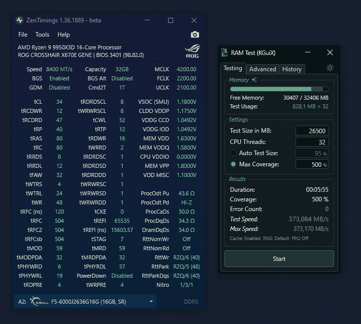

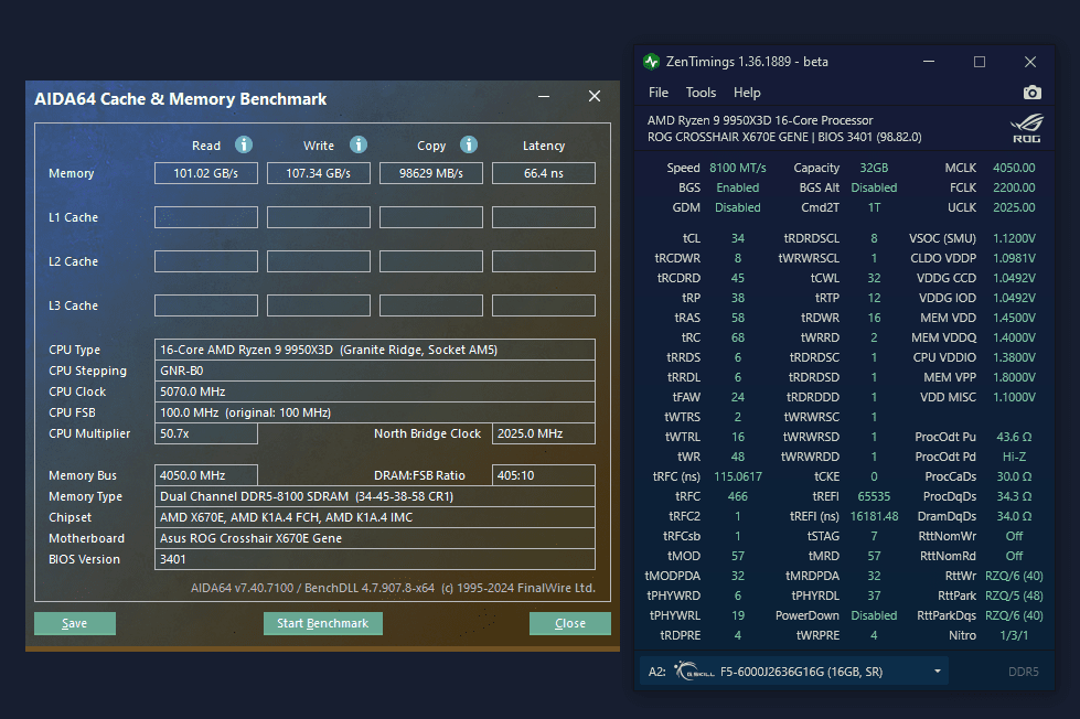

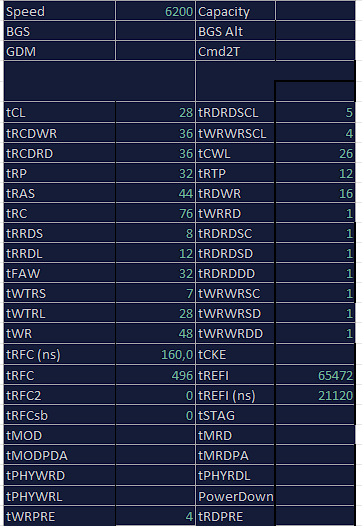

Hat schon mal jemand die Timings von LPDDR5 optimiert? Habe hier meinen GPD Win 5 mit Strix Halo und das sieht so aus. Was könnte man da drehen? Die Timings sind im Bios zugänglich und es gibt einen Bios-Reset-Knopf :)

Vermutlich stimmen die ausgelesenen Werte mit 2000 MT/s nicht, oder?
Nein, der hat 8000 MT/s uns 256Bit.

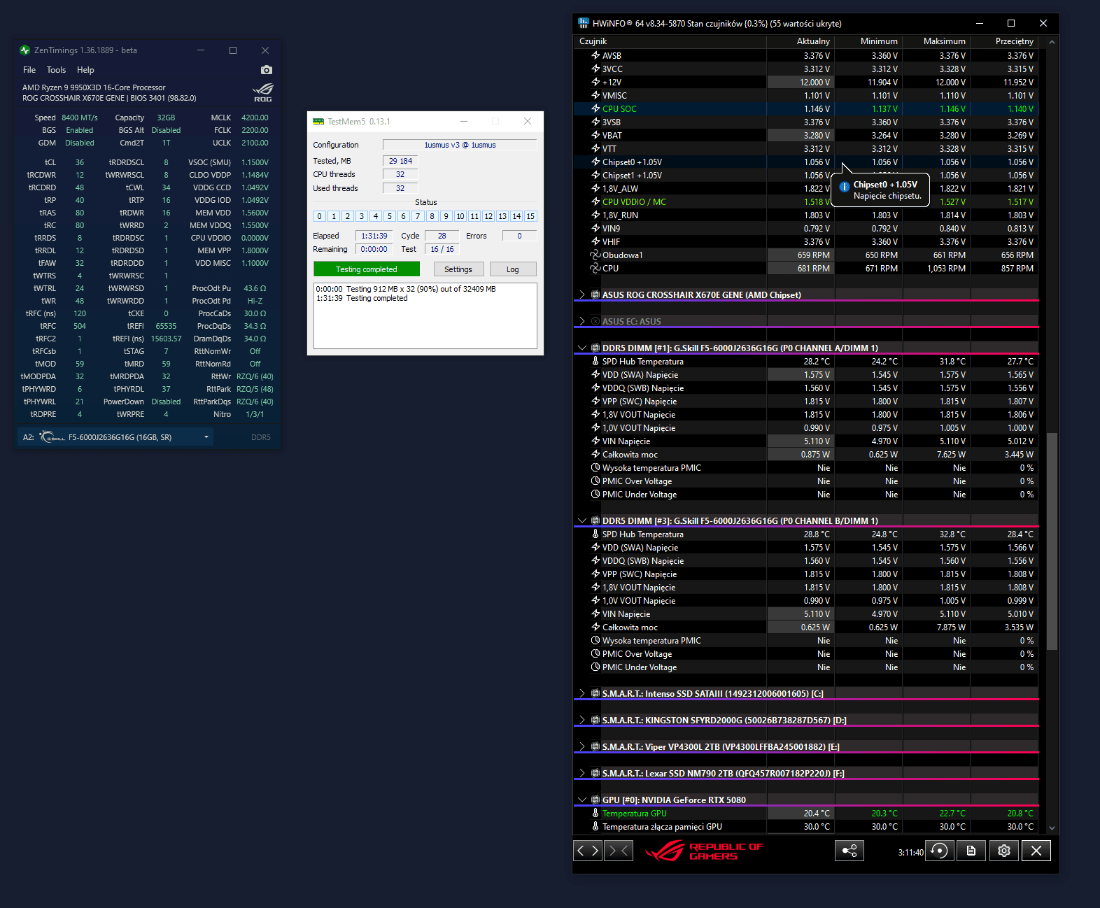

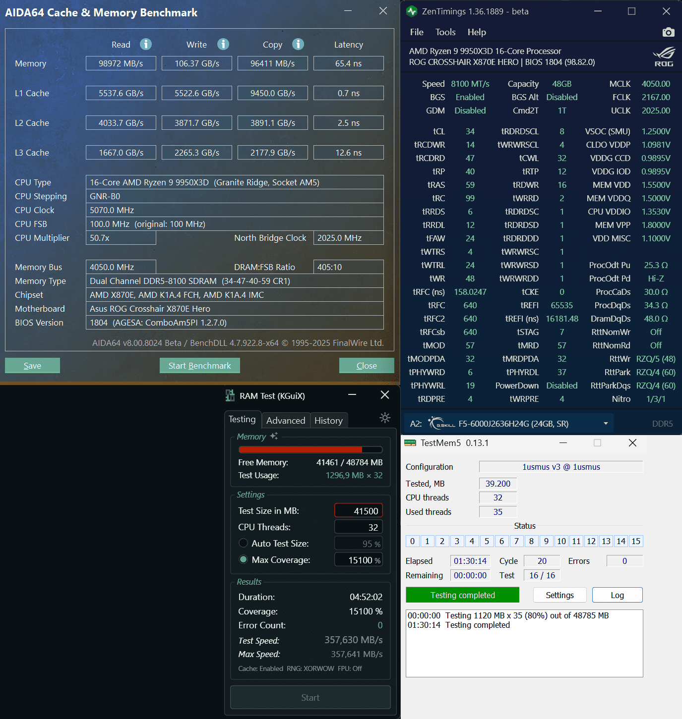

Lief jetzt doch 15h über Nacht noch, sollte passen. Muss jetzt mal schauen wie ich an die 6400MHz ran gehe, bis dato will er mit den alten Settings vom GENE so nicht booten/laufen.
..hast du mal versucht DRAMDQDS < 48 Ohm zu setzen ? Bei mir ist alles kleiner 48 über kurz oder lang instabil.
Habe ich heute einmal auf 40 Ohm eingestellt. Macht zumindest mal einige Cycles TM5 und 3000% Karhu, mehr weiß ich noch nicht. PHYRDL synchron 37.

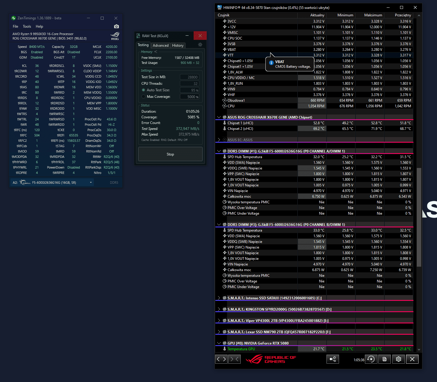

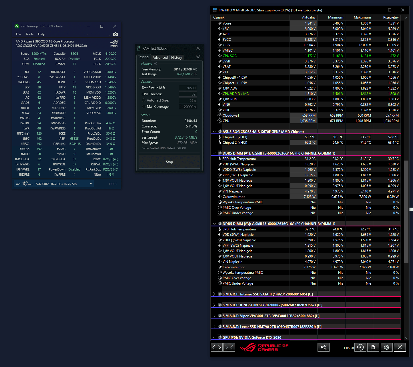

Von CL32 bin ich erst einmal wieder weg. Bringt wenig, benötigt meiner Meinung nach jedoch unverhältnismäßig viel mehr Spannung.
...danke, soweit war ich nie gekommen mit Dram DQds 40 Ohm. Du hast es ja gelesen, ich habe wirklich aufgehört an den Speichern zu fummeln außer VDDIO (gehört ja nicht wirklich zum RAM.) , ist nun bei ~1,35x .

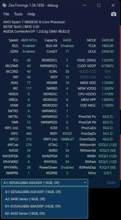

Jemand Erfahrungen mit 4xDR? Und hat vielleicht ein paar Tipps für mich. : )
Mehr als 4800MT/s habe ich noch nicht geschafft, habe aber auch nicht viel versucht.

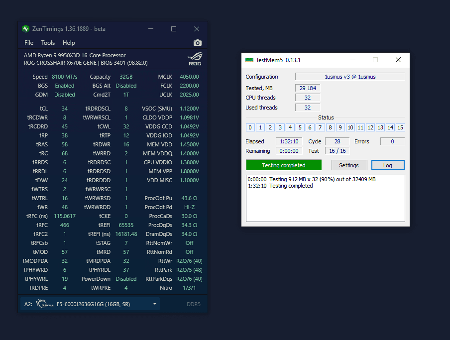

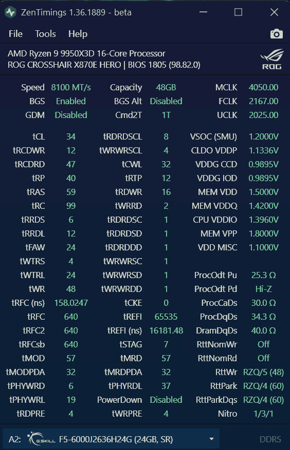

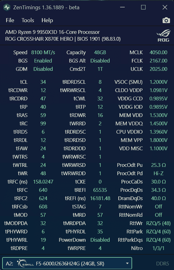

Erster Versuch:
tRFC = 640
und tRFC2 = tRFC - 32 = 608 = no boot
und tRFC2 = tRFC - 16 = 624 = boot
Das Ganze spielt auch zusammen mit tPHYRDL und Spannungen. Folgende Einstellung habe ich jetzt drin.
Macht drei Cycles TM5, hatte übrigens noch nie später einen Fehler, und performt minimal besser im AIDA64 Speichertest. MaxxMem2 unverändert.
Heißt noch nicht allzu viel. Beobachten und ggf. weiter spielen...😉
  • tPHYRDL = 35/37 bei ARdPtrInitVal P0 = 0 bei VDDP = 1.099V
    • habe ARdPtrInitVal P0 heruntergesetzt von 1 auf 0, weil ich die "Verschlechterung" von tPHYRDL 37/37 auf 37/39 nicht hinnehmen wollte
    • tPHYRDL zuvor = 37/37 bei ARdPtrInitVal P0 = 1 bei VDDP = 1.135V bei tRFC = tRFC2 = tRFCsb = 640
  • VDDP gesenkt von 1.135V auf 1.099V
    • weil dann gelb statt pink und tPHYRDL synchron nicht mehr möglich, auch nicht bei VDDP = 1.15V
  • VDD und VDDQ plus 0.03V
    • weil sonst Fehler 13 in TM5

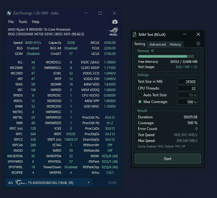

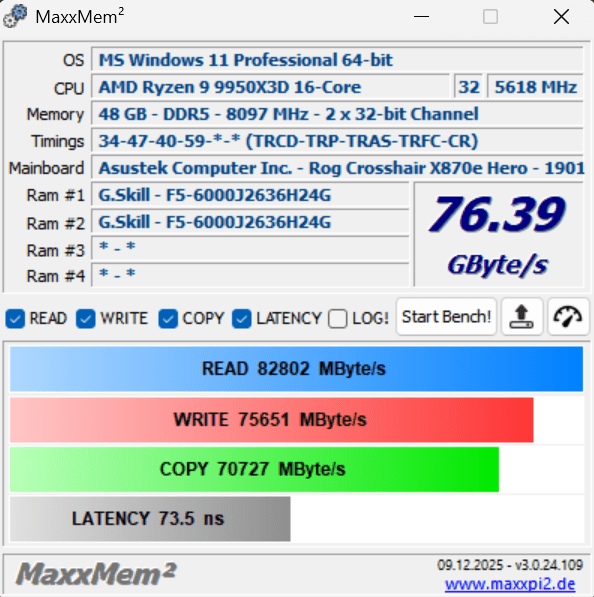

Hello zusammen,
kann man das so lassen? Bzw. Verbesserungsvorschläge? Würde mich sonst gleich an die Spannungen machen wollen.
Vielen Dank. :)
Anhang anzeigen 1164315 Anhang anzeigen 1164319
