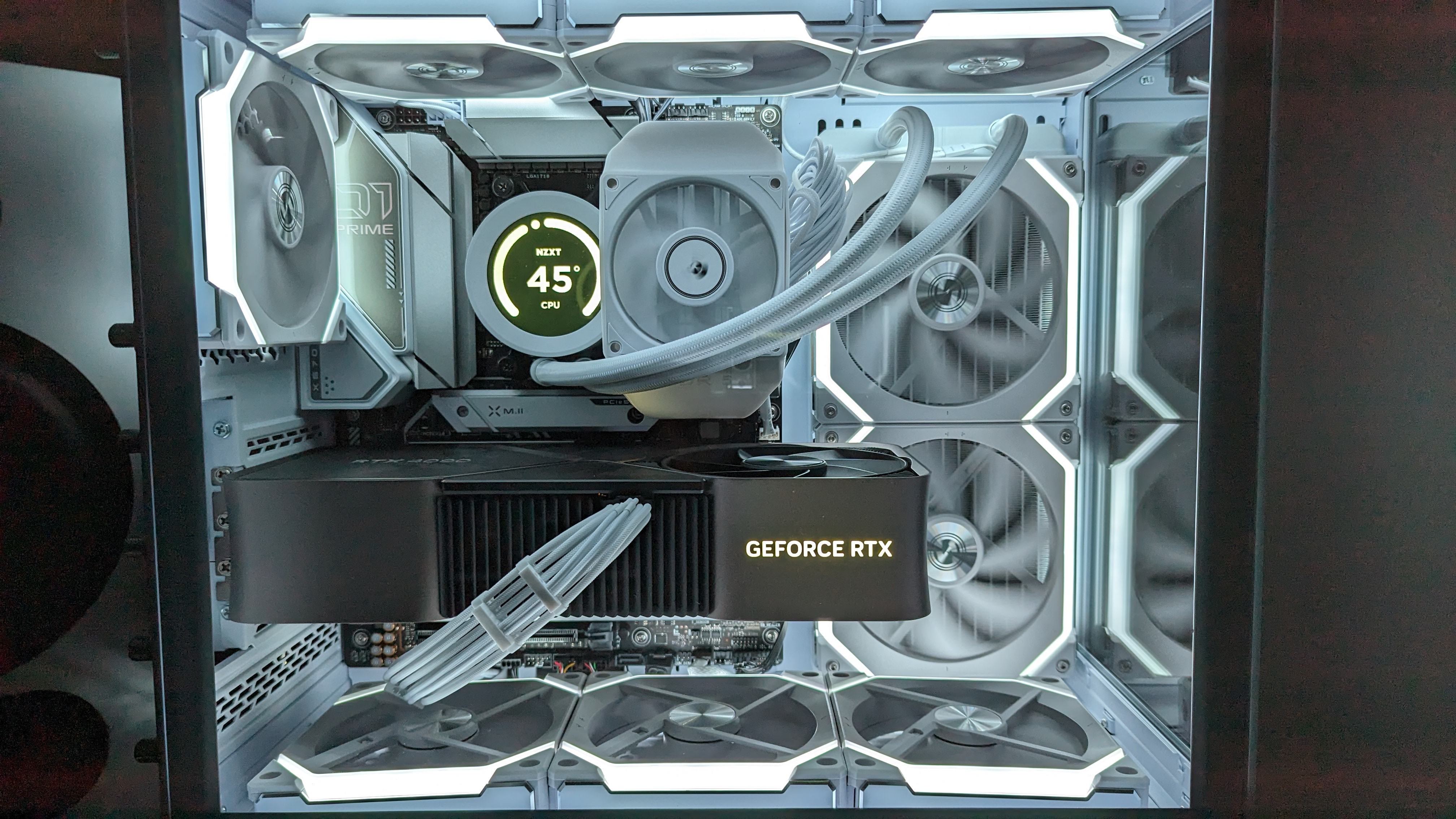

Sieht noch ein wenig schräg aus, kommt der Lüfter nicht hinter die Maske?
Etwas schärfer ohne Gummiecken
Schau dir mal die Bilder von @Thunderburne an, er hat den Lüfter hinter der Konsole montiert, ich glaub das soll so und sieht auch etwas besser aus:
Kannste ja nicht vergleichen. Ich habe ja das Ganze für den Thermalright Lüfter gemacht der na klar dann auch Perfekt sitzt

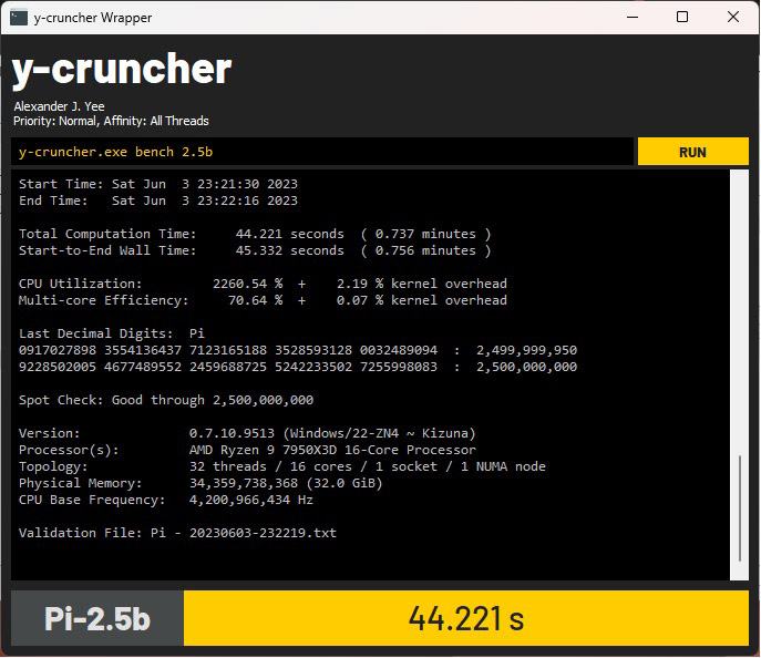

Für meine Verhältnisse stabil.
Hat mich fast umgebracht das System..........immer bluescreens bekommen.
Und was war es ? ....Der Curve Editor war zu hoch eingestellt. au man......... :fresse:
Alle Spannungen und Timings probiert...lol....
Guter Gametest: Witcher 3 ...Andere Games ohne probleme.... hier Absturz innerhalb 1 Minute ! bis 15 minuten.
Und AIDA64 Der Julia FPU Test ! sofort Bluescreen !
Werde jetzt noch probieren die SOC und RAM Spannung zu senken.

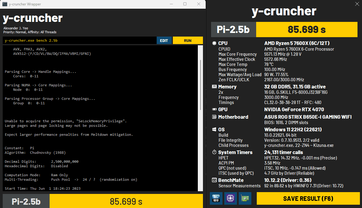

Mal sehen was bei vollen Ram Slots auf dem Asus Board geht. Bin noch am testen...aber das läuft schonmal stabil.

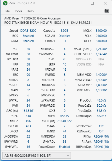

Nach langen herprobieren wollte ich auch mal mein momentanes Ergebnis Stand her zeigen. Aslo mein 79503D schaftt ohne Probleme die FLK 2200 was ja Bekannternmassen nicht immer das beste ist. Auch die 6400 MHz Speicher macht er. Allerdings ist es zum verhältnis zu 6200 MHz mit sehr deutlich höherer Voltage und Timming möglich. Der Datendurchsatz in AIDA von 6400 zu 6200 sind relative gering und die Speicherverzögerung sogar schlechter sowie auch bei y-cruncher. Auch die Spiele Benchmarks sind bei 6400 schlechter als die 6200.
Aber da werd ich mich noch mal herrum Probieren ob ich da nicht doch noch was besser was raubekomme.
Es handelt sich hier im übrige um Hynix Green ADie's.

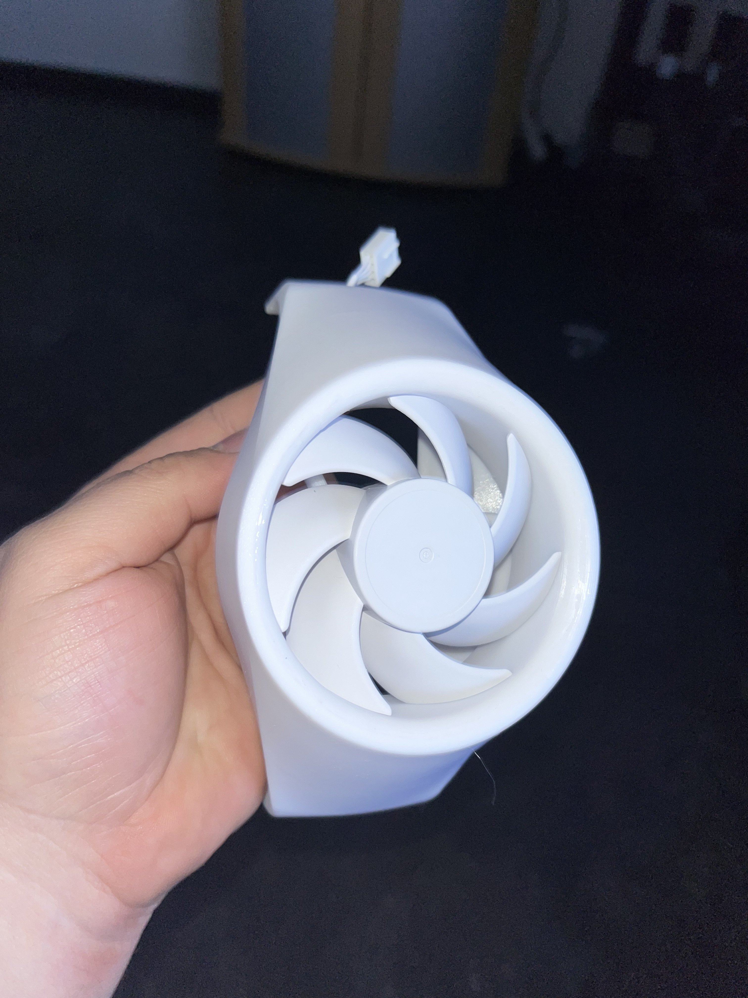

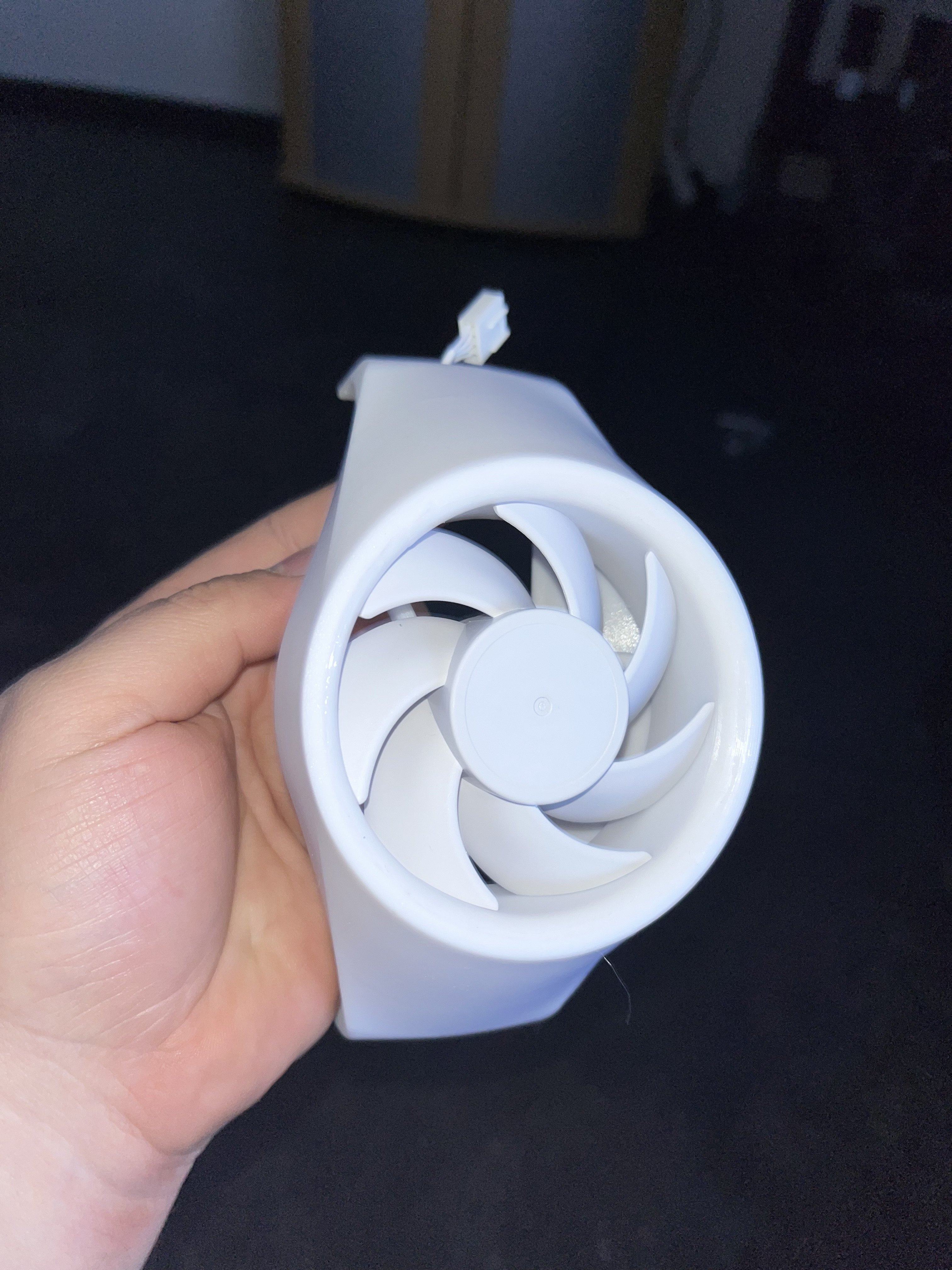

Ich sitze grade an meinem eigenem RAM Shroud.
Der Erste Prototyp ist grade aus dem Drucker gekommen
Version 2 Druckt grade
Danke @Powerplay für den Aufsatz. Läuft perfekt und fast 20 grad unterschied bei mir 😱 freu mich schon auf Version 2 😉
Das ging ja schnell…. Krass das der schon da ist
Man sieht aber das der Lüfter bei dir nicht ganz drin ist. Der sollte bündig mit der Oberkante drin stecken
Worin unterscheidet sich die Version 2.0 von der ersten?
Maße geändert.

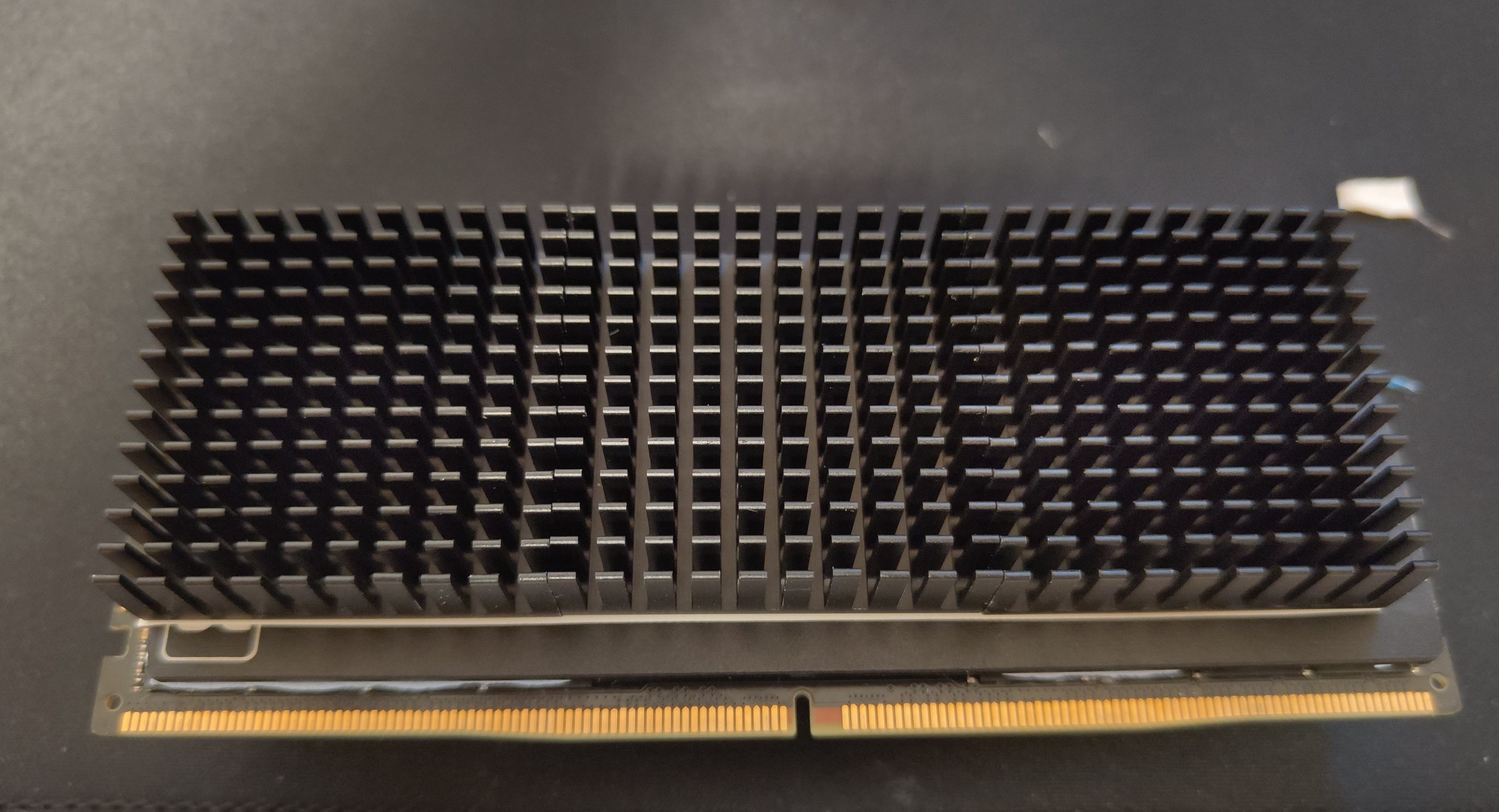

Ich habe das passiv gelöst. Da ich oben einen Radiator habe blast der etwas über die Kühler das reicht schon aus die Temps im Kahru Test von 68 auf ca 52 Grad zu senken. Vorteil trc und trefi konnte ich senken bzw erhöhen ohne dass es Fehler wirft. Das gibt einfach etwas mehr Spielraum bei den Temperatursensiblen Timings.

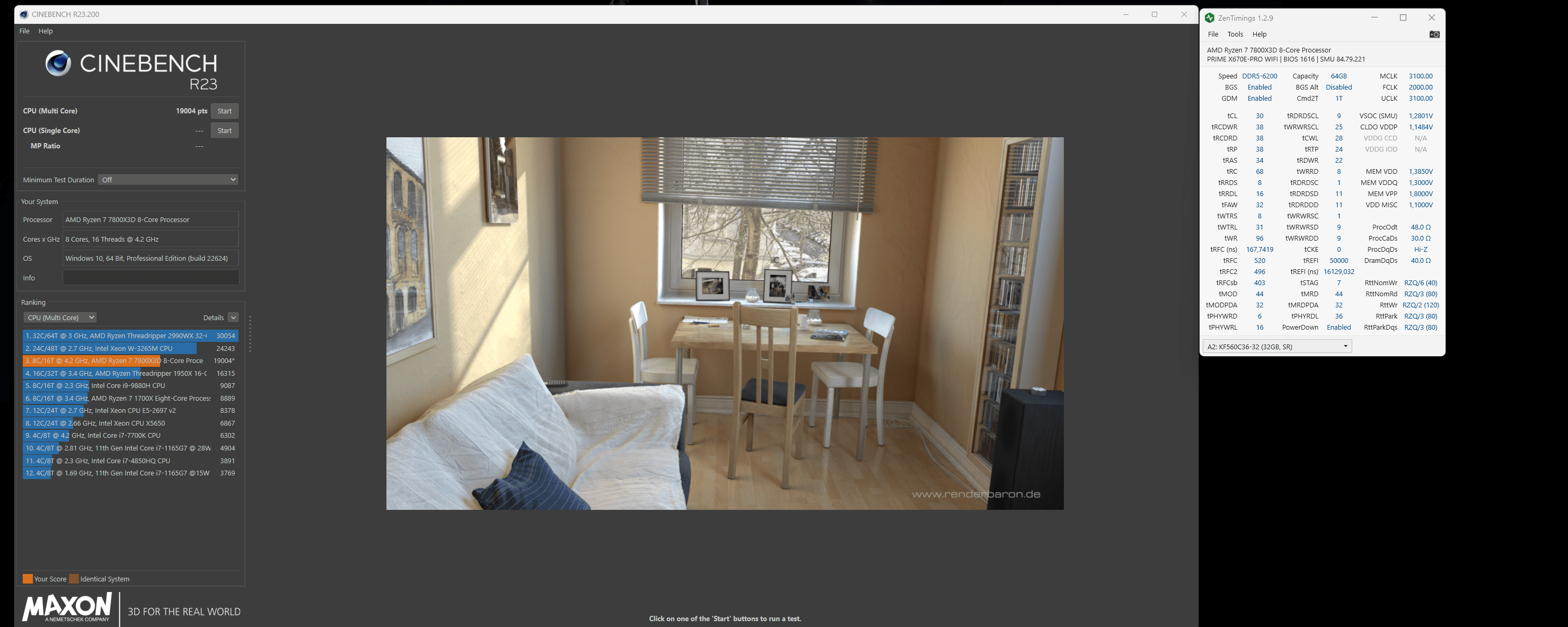

Wegen Takterhöung sowie Verbesserung der Dram Timings siehe Bild.
Ansonsten gefällt es mir auch so von der Optik, passt gut zu den anderen weißen Lüfter;)
