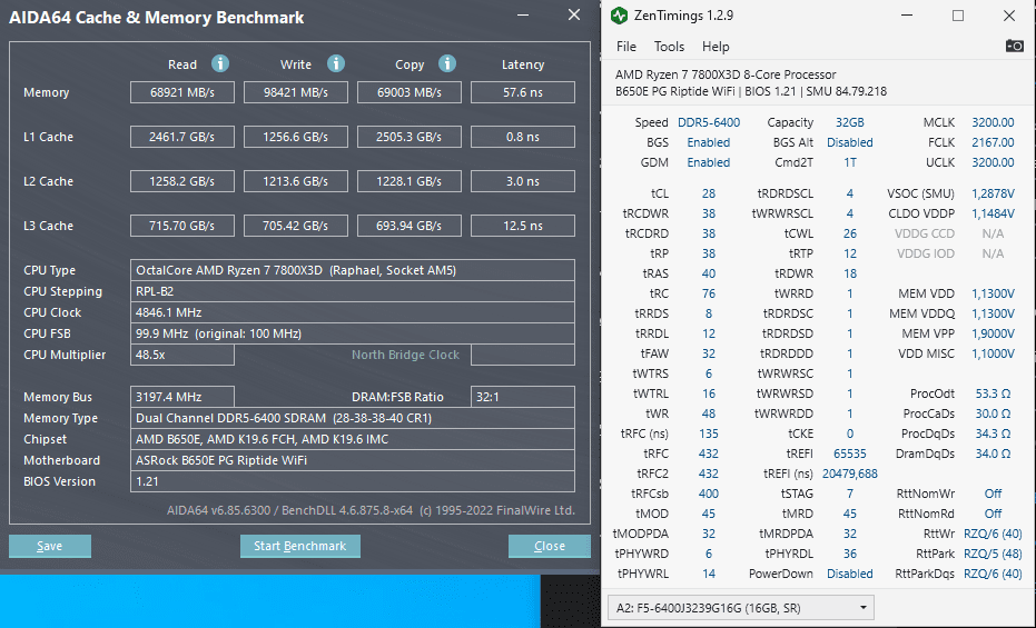

Für den 6400er Takt ist die CPU-Güte bzw. der IMC zuständig. Welche Spannungen ich brauche eher die der ICs. Eventuell bekomme ich jetzt CL28 mit Flat 36er zum laufen, wäre bestimmt nett.
Edit://
Bei meinem alten Kit hatte ich folgendes mit 1.47V laufen. Leider war das ziemlich an der Grenze, denn bei den hohen Temperaturen + GPU Last und etwas CPU Last (D4) bin ich mit dem Setting leider weggecrashed. Scheint aber ein Temperaturproblem zu sein, da es stabil lief, als es nicht so ewig warm war. Denke also, dass wenn ich einen Lüfter an die Dinger klemme, das so hätte weiterlaufen lassen können.
Ist aber jetzt sowieso Geschichte, da ich vorerst ein "nacktes" Kit laufen lasse, bis meine Alphacool Heatsinks kommen. Grund hierfür ist, dass die Modulhöhe meinen neuen NH-D15 limitiert, sodass ich den zweiten Lüfter nicht installieren konnte, ohne dass ich das Sidepanel wieder zu bekomme. War zuvor bei einem Liquid Freezer II ARGB mit Push-Pull. Musste aber sidegraden, damit ich Platz für eine non-Ref 79XT(X) oder nextGen habe. Leider war ich mit dem Front-Radiator bei nem O11 Air Mini etwas limitiert in der Länge :°)

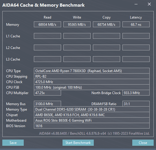

kurze Frage, nutzt ihr AIDA im abgesicherten Modus oder im normalen Windowsbetrieb?
Meine Latenz ist im Vergleich zu den hier geposteten Results deutlich schlechter, siehe unten.
Normaler Windowsbetrieb vs abgesicherter Modus:
Vielen Dank für euer Feedback.
naja die 7000X3D sind aufgrund des vorhandenen Caches etwas im Nachteil was die Latenz anbelangt - ca. 5ns schlechter
weiterhin sind sehr niedrige Latenzen auch nur mit optimierten RAM Subtimings möglich - du findest u.a. hier im Thread zig ZenTimings Screenshots dazu :-)

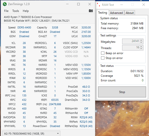

Heute hab ich mal mein 6400er Setting mit den neuen Sticks in den absoluten Torture Test geschickt mit Furmark etc.
War leider nicht stabil, weswegen ich erstmal mein 6200er laufen lassen muss. Am Wochenende hock ich mich dazu mal hin :)

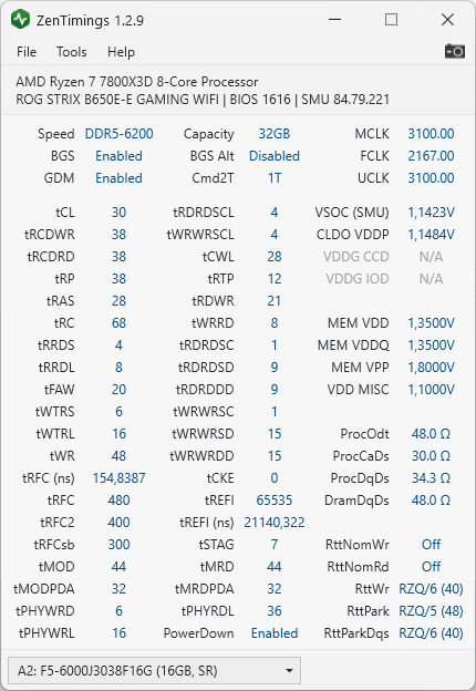

GDM Off ist bis jetzt zumindest Karhu 5k "stabil". Muss ich heute doch meine Bench-SSD wieder ans System ranschmeißen, da ist bestimmt noch etwas Luft nach oben. Ich konnte 57ns mit meinem zugemüllten HauptOS erreichen, was ich schon ordentlich finde, da einiges an Müll im Hintergrund läuft.
Mein Test-Prozess sieht so aus:
Karhu 5k+ ->1h+ y-cruncher -> ?h+ Gaming
Wenn ich dort keine Abstürze feststelle, dann ist das System meines Erachtens für meine Anforderungen stabil.

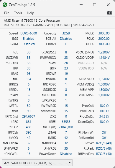

ich habe mein Ram jetzt Manuel ein gegeben und nicht mehr mit Expo 2!
https://www.hardwareluxx.de/community/threads/ryzen-ddr5-ram-oc-thread.1324121/page-38#post-29969320

Habe heute mein PC sauber gemacht. Da auch gleich mal geschaut, was auf einen Ram Riegel steht.
Die Nummer ist auf einen drauf 0R56RXS820A. Könnt ihr damit was anfangen?
Oder wo kann man das auslesen, was das für Chips sind.
Gruß Enrico

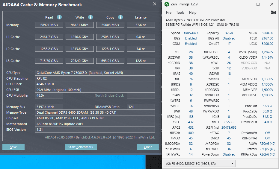

Habe nun die neue BIOS Version mal getestet um den Performance impakt von dem 2:1 Modus zu prüfen. Habe einfach mein 6200mhz cl28 setup genutzt und das ganze einmal mit 1:1 und dann mit 2:1 gebencht. Beim 2:1 Modus verliert man rund 1ns bei Aida und minimal an Durchsatz. Auch in Pyprime kaum ein Unterschied. Wenn man den RAM jetzt wirklich auf zb 7200mhz takten kann ohne große Probleme sollte das die 1ns locker wieder rein holen.
Problem ist das selbst bei meinem Test der 2:1 Modus sehr instabil war. Y-cruncher wollte zb gar nicht laufen.
Muss nachher weiter testen und Mal schauen ob ich auch die 8000mhz hinbekomme 🙃
